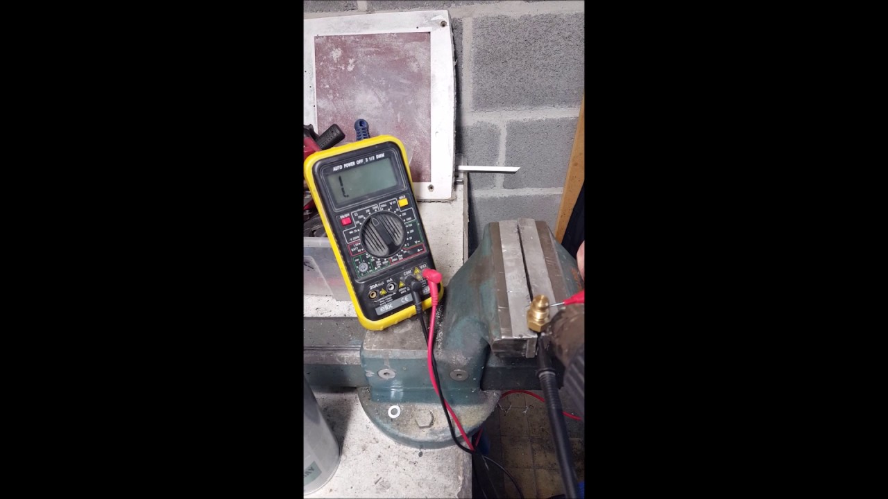

Une sonde ça se démonte et sa ce teste comme un calorstat comme n’importe qu’elles sondes .Maintenant une sonde HS ne donne aucune indication au tableau de bord.
Si mauvaise masse elle ne fonctionne pas du tout mais elle n’indique pas des températures qui montent ou qui descendes si mauvaise masse la sonde ne fonctionne pas du tout .Cela n’a rien a voir .
Bien sûr que si une fausse masse ça peut faire bouger l’aiguille monter et descendre n’importe quoi. Bonne soirée et je sais très bien qu’on peut tester une sonde!
il ne faut pas prendre la mouche comme cela on est sur un forum d’entraide et non pas un ring de boxe MDR maintenant chacun ses connaissances et ses ignorances bonne soirée a toi aussi .
