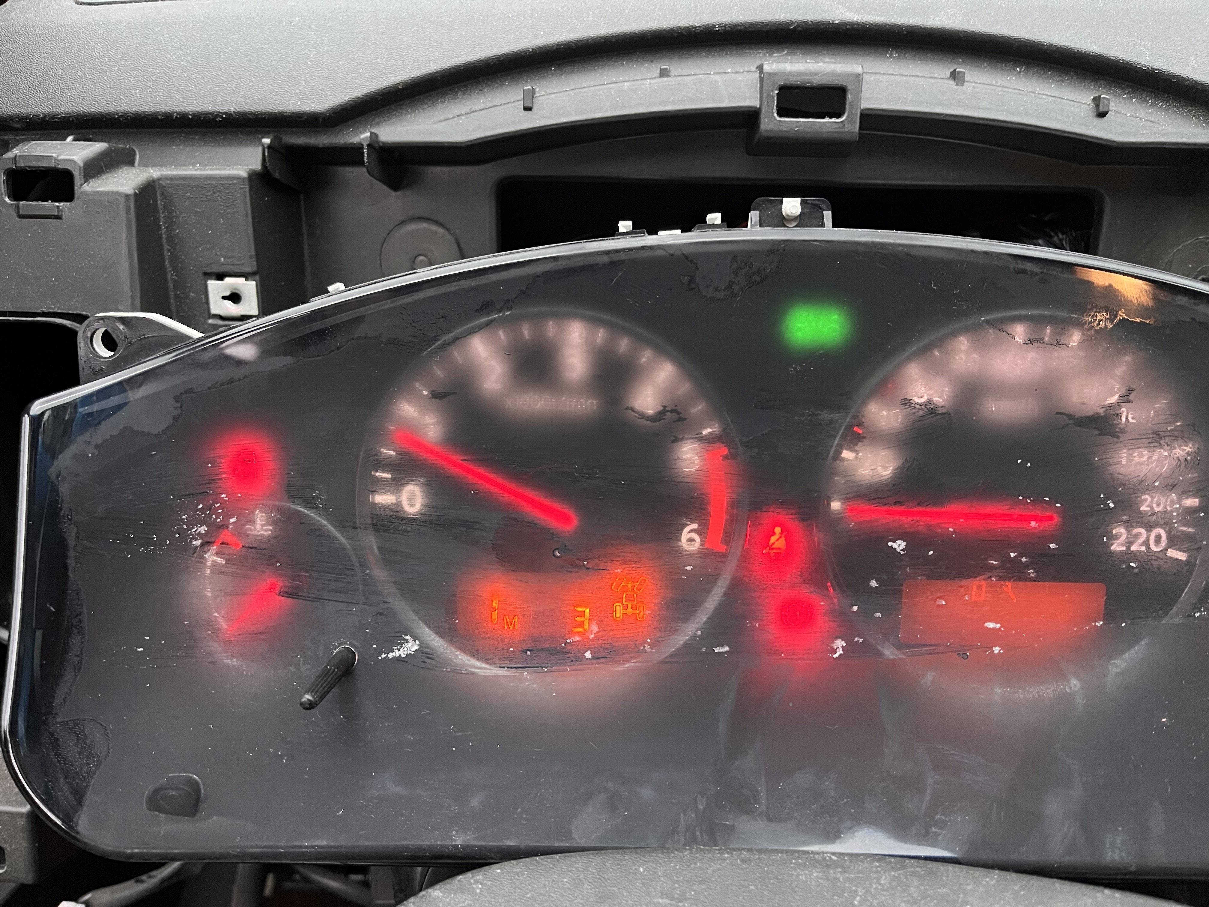

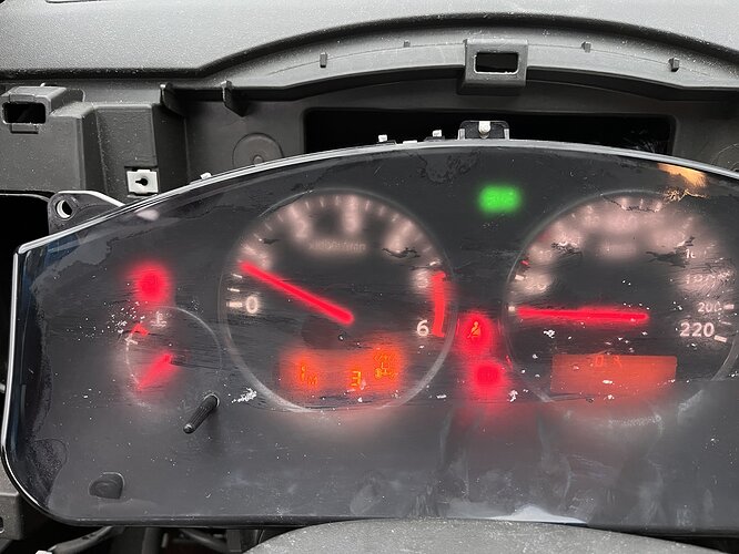

Bonjour j’ai le Même problème que vous , plus de boite auto sport ni de séquentiel . avez vous solutionner le problème depuis ?
