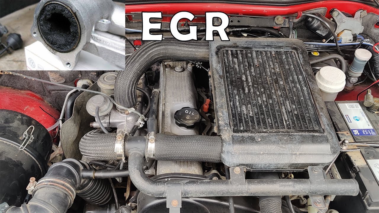

et je jetterai un oeil coté vanne egr.

Je vais aussi condamner la vanne egr, c’était prévu

La vanne egr sera condamné dans la semaine aussi au que les joints métallique du boîtier papillon qui fuit de l’huile

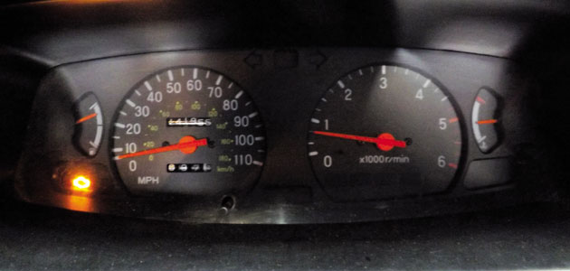

D’ailleurs tant que j’y pense la dernière fois que je l’ai pris je n’avais toujours pas de puissance, j’ai du aller chercher des pièces avec, 30 km aller retour. Arrive dans une cote j’ai eu le voyant moteur qui s’est allumé, j’arrive chez moi je le pose et la nuit passe je l’ai redémarré le lendemain et plus de voyant moteur, si jamais vous avez une idée pour ça
Bonjour à tout petit up, j’ai condamné la vanne egr,et changé le filtre à gazole qui était plein de dépôt marron, pas de soucis pendant une petite semaine il marchais relativement bien, bien que je trouve qu’il ne tire pas autant que quand je l’ai acheter, une légère fumé noire vers 2300-2500 tours en trois et pas de fumé ni sur les rapports inférieur ou supérieur et aujourd’hui dans la même côte que sur mon dernier message, voyant moteur qui se rallume et plus du tout de puissance, il faut le son d’un atmo, si quelqun peux m’aider je lui en serai éternellement reconnaissant car c’est mon outil de travail

Je viens de démarrer le 4x4 pour aller au boulot ce matin et plus de voyant
Incompréhensible

Je n’avais plus de problème pendant 1 bon mois et demi il avais sa puissance et tout et avant hier rebelotte, voyant moteur, plus de puissance, difficile de monter les côtes,
Filtre à gazole propre je précise
Donc passage à la valise, j’ai les codes défaut 41 , 43, et 49 pouvez vous me dire où chercher pour enfin résoudre définitivement ce problème qui commence à me courir sur le haricot :grimacing:
Car j’ai vu que le défaut 43 pouvais venir de la pompe à injection et qu’il fallait la changer mais ça coûte un peu
