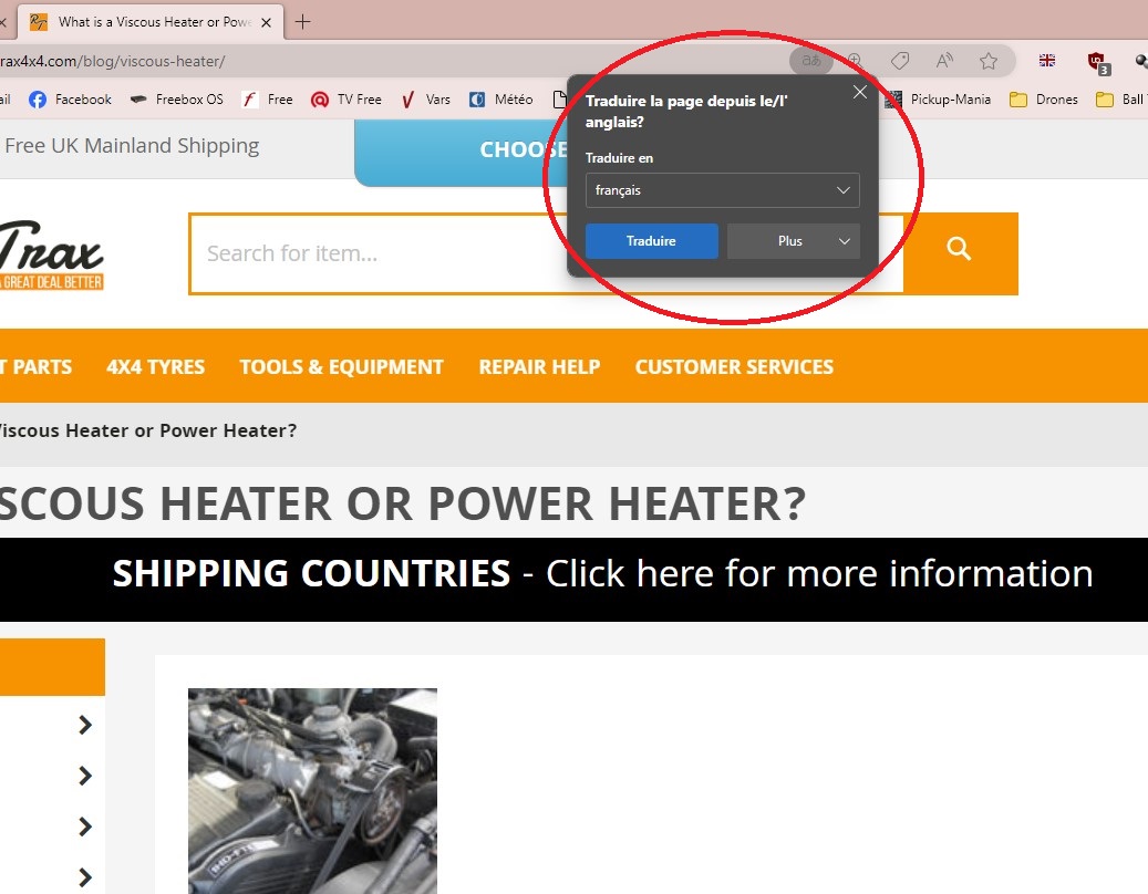

Bonjour ou ce trouve ce réchauffeur svp pour le tester merci
En français ça donne quoi ? :joy::joy:
Sous Windows 11, cette fenêtre s’affiche …
Merci je vais regarder ça ce soir
Non ton PC ne traduit pas direct :crazy_face: … regarde ce site est une mine d’or dans les renseignement et pièces pour les PU
effectivement je suis partie sur le site et très intéressent a moi maintenant de trouver ce système pour voir ce qu’il ce passe .

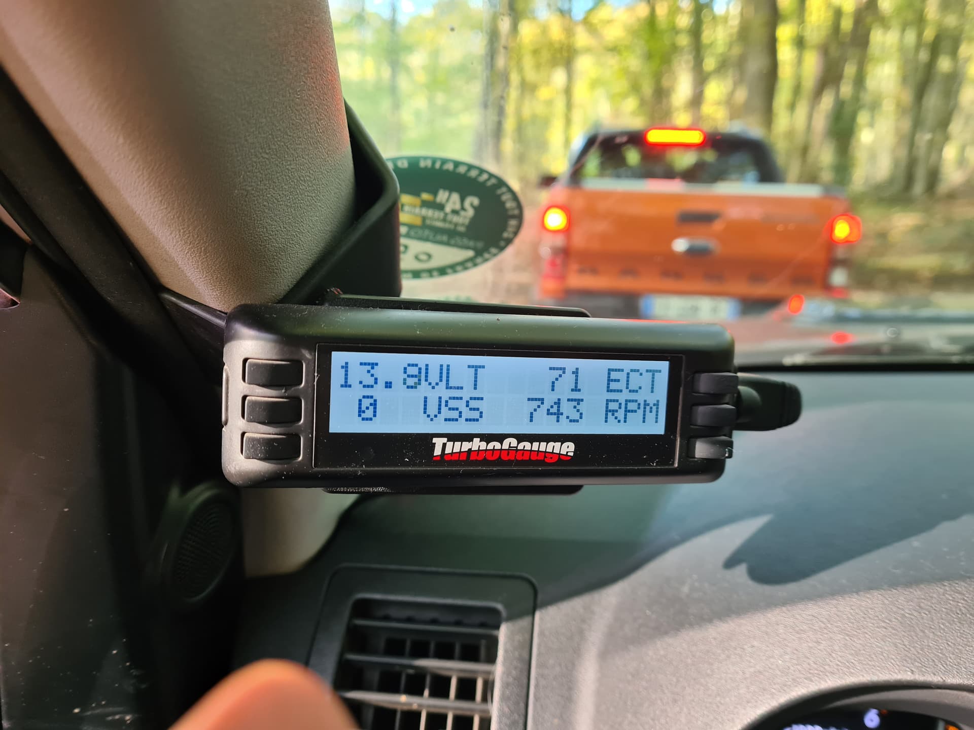

Bon après test, sur mon Revo, le Power Heat se coupe quand la température du liquide de refroidissement atteint 73°C.
idem, comme Panther 565 !
