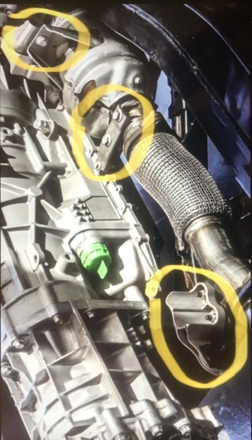

Salut pas à ma connaissance en fait une pâte de fixation échappement est prise sur le rebord de la boite…les vibrations cassent la pâte et ou le carter de boîte se fends perd l huile et s arrête. Concernànt la casse moteur c est la fameuse courroie de distribution dans l’huile comme les moteurs puretech qui lache qd elle veut …sensément ap 240km ou dix ans , depuis revu a 160 000 ou 5 ans mais casse de par sa conception dans l huile chaude voir pb du gpe stellantis. Prise. En charge hors garantie 0 euros…une distribution coûte entre 2200 et 2600 e tous les 5 ans si ça tient jusqu’à la…donc à fuir …pourtant c un véhicule extraordinaire…

d’accord c’est noté,de toutes manières j’attends des nouvelles de mon concessionnaire pour savoir si on peut faire quelque chose au niveau de la fixation de la boite de vitesse,peut-être fixer le tuyau d’échappement ailleurs??

pour ma part le délire a tourné au cauchemar…il est facile de voir cette fameuse pate sur la boite en te couchant dessous cote passager et en regardant vers l’avant,(elle est accessible a bout de bras tout comme le boulon de fixation) je n’ai plus la photo mais facile a voir , si elle est cassé ou felée …vends…ta boite va suivre.
Ensuite celle devant est visible en retirant les plaques métalliques sous le moteur. la pâte tiens le catalyseur et l injection d’adblue…, elle est couleur alu.

merci pour les infos,je vais regarder ça ce week-end,prés de chez moi il y a un spécialiste des modifs d’échappement,je vais voir avec lui si on peut éventuellement modifier ça…
tu peux supprimer ou couper la pate car cuite par la chaleur mais du coup c’est la pate plus en avant qui encaissera toutes les vibrations
j’ai RDV vendredi aprem,je vais regarder ça de plus près et voir si les pattes sont encore en bon état et j’espère qu’on pourra fixer le tuyau ailleurs…

Une seul pattes de fixation sur la boite si je lis bien ? Je vais mettre le Ranger sur le pont vendredi si j’ai le temps je vais regarder à cela aussi, je viens de récupéré le mien donc je ne sais pas si cela a été fait…

oui c’est une patte rectangulaire d’une dizaine de cms de long qui est fixée par un petit boulon de 8 mm sur le rebord de la boite et a coté sur le châssis il y a une fixation en attente que le mécano a utilisé pour se refixer sur le tuyau d’échappement
c’est celle du milieu sur la photo,a priori les deux autres ne sont pas en contact avec la boite.

Ah top merci pour la photo ! Je vais vérifier ça et je regarderai quand même aux deux autres quand j’y suis :pray:

je me suis fait un peu une raison la-dessus,j’ai fait régler le souci de la patte de fixation,celle du milieu sur la photo par un spécialiste de l’échappement prés de chez moi et restera a trouver quelqu’un qui saura gérer le changement de courroie a un prix plus décent car le devis plus haut fait mal,et en faisant une vidange annuelle avec changement du filtre a huile ça devrait le faire jusqu’à 80 000 kms ou 5 ans.
