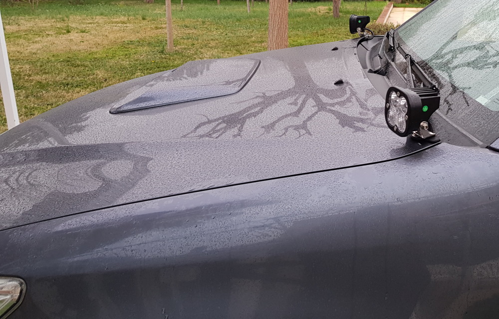

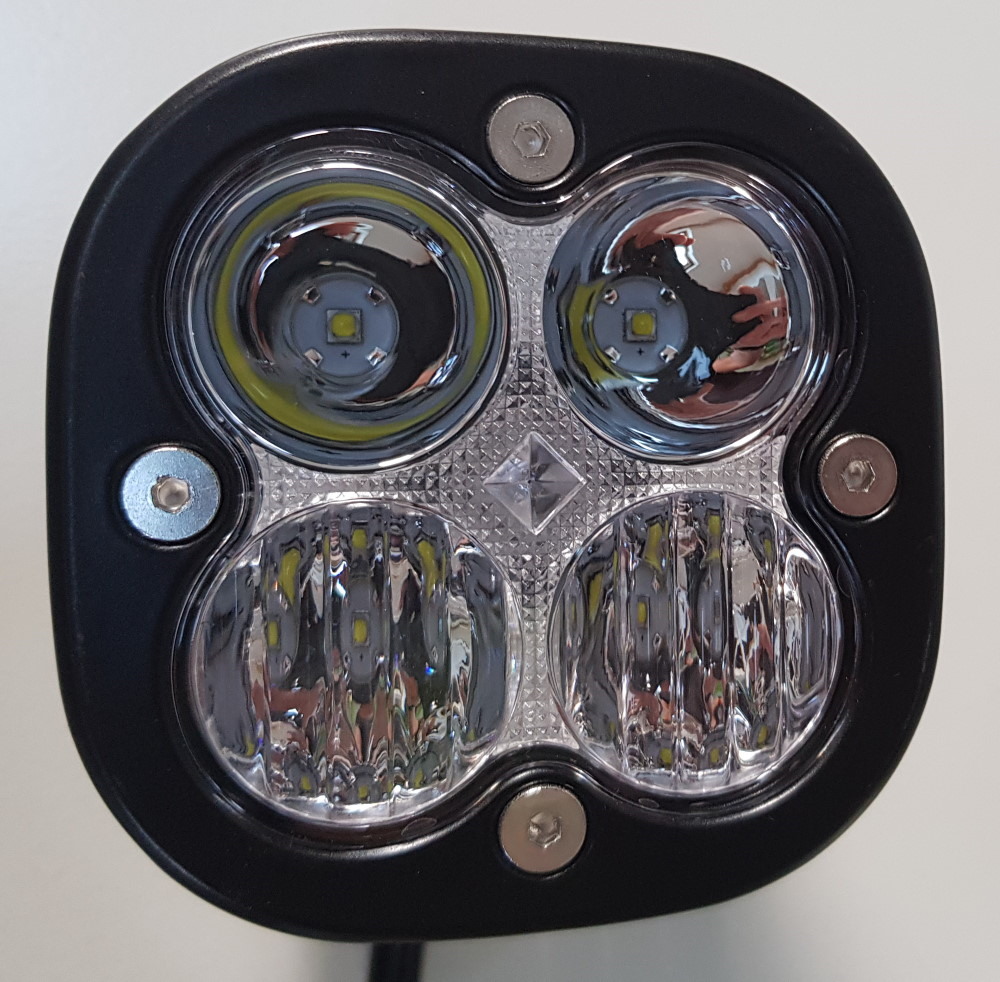

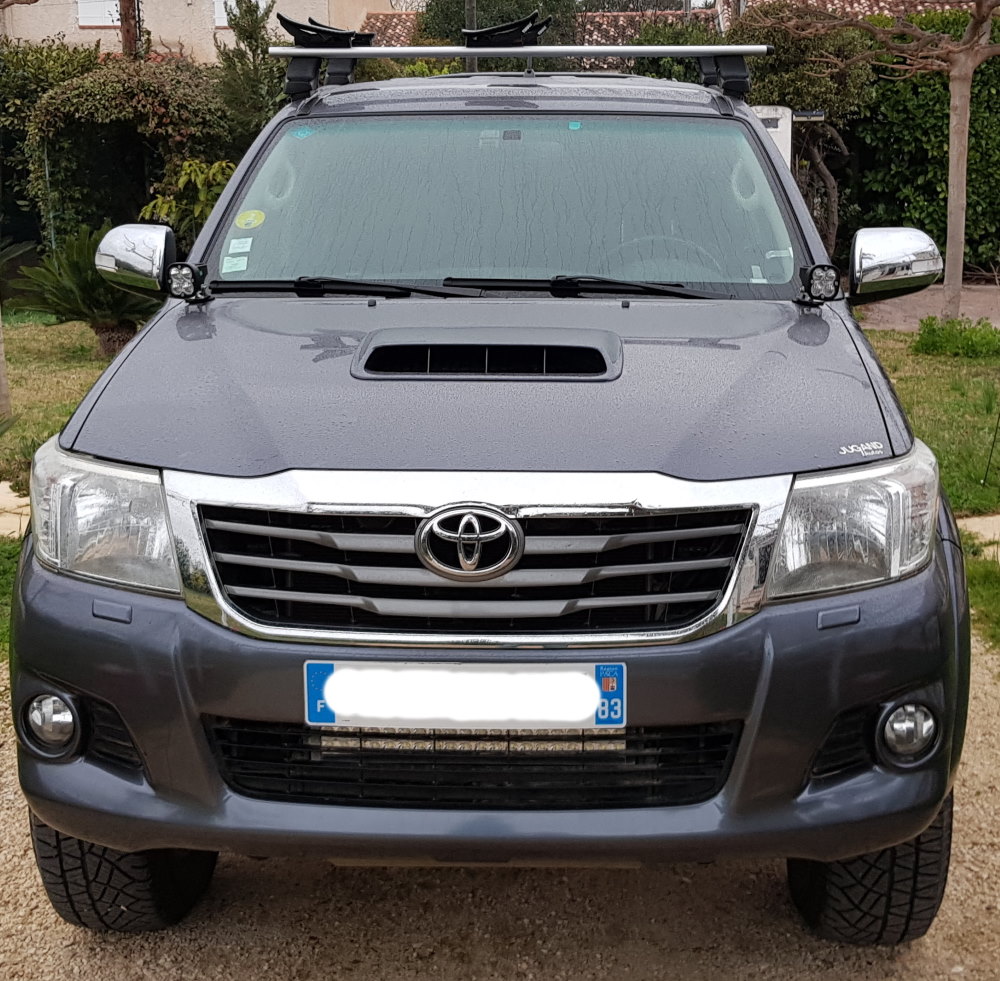

Mes dernières sorties 4x4 s’étant finies de nuit, il s’est avéré que l’éclairage de série et la barre LED que j’ai montée au niveau de la calandre ne permettaient pas un éclairage latéral optimal. J’ai cherché plusieurs solutions et ai finalement opté pour celle-ci.
Après quelques petits tâtonnements, j’ai pu ajuster l’emplacement et finaliser l’installation de mes projecteurs additionnels sur le capot moteur.
Je les ai reliés au circuit déjà existant alimentant la barre LED intégrée dans la calandre.
Quelques photos :

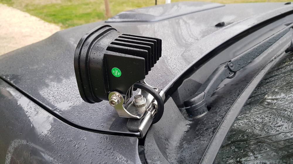

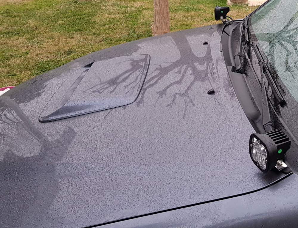

T’as fabriqué les fixations au capot ou trouvé chez un marchand ??
Merci Nico :wink: .

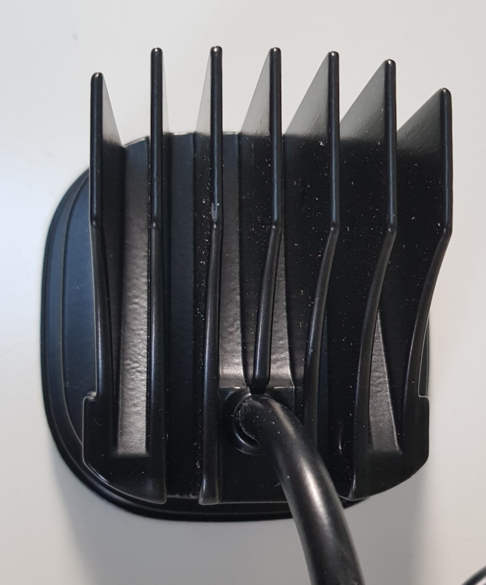

Pour ces supports, je n’ai pas trouvé ce que je cherchais initialement. Je cherchais ce type de fixation pour le HILUX : https://www.amazon.com/Bracket-Brackets-2016-2017-Toyota-Tacoma/dp/B07PRG7MY3.
J’ai dû trouver une autre fixation et suis tombé sur ceci :
https://www.amazon.fr/gp/product/B07YTTGZ11/ref=ppx_yo_dt_b_asin_title_o06_s00?ie=UTF8&psc=1
Il a fallu adapter un petit peu fixation et mettre du fil-frein sur toutes les petites vis. Pour le prix, je ne me suis pas embêté à bricoler un système équivalent. Ça tient très bien pour l’instant. A voir dans le temps …

Pas trop de bruit d’air a “grande vitesse” ? Ou c’est masqué par le reste :moqueur2: ?
Pour l’instant, je n’ai pas eu l’occasion de dépasser les 90 km/h. Aucun bruit perceptible à cette vitesse, ni aucune vibration. Ca tient bien.

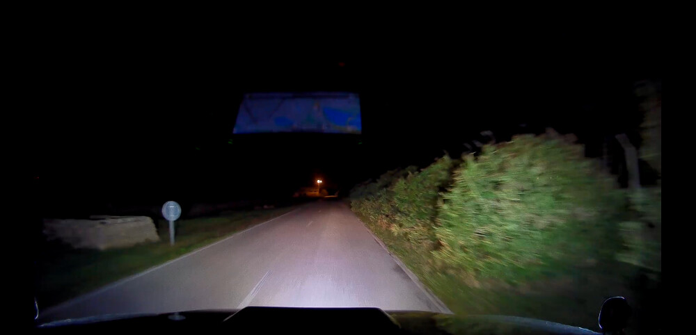

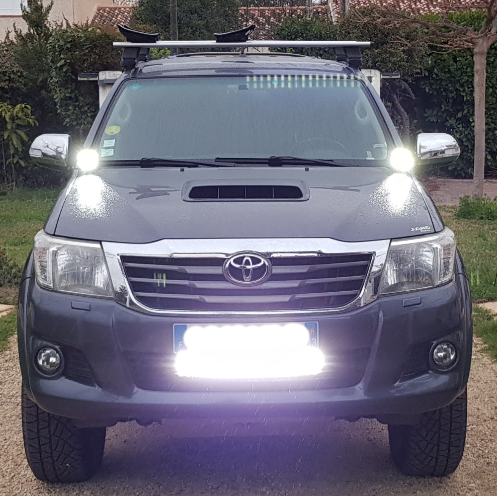

Après un premier essai de nuit, je n’ai aucun reflet sur le capot :smiley: :bien: . En effet, la forme particulière de celui-ci est légèrement concave dans l’axe des projecteurs. Du coup, aucune gêne visuelle.

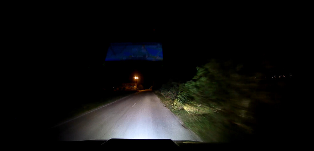

Voici 2 captures d’écran de ma dashcam. J’ai fait ces tests sur une route privée, interdite au public.
1ère photo : plein phares + barre LED intégrée dans la calandre
2ème photo : plein phares + barre LED intégrée dans la calandre + projecteurs
Le rendu correspond tout à fait à ce que je recherchais :smiley: !
Oui c’est très utile, rien de mieux vers l’avant, mais bien plus d’angle sur les côtés !

Hier j’ai (enfin) eu l’occasion de rouler à 110 km/h puis à 130 km/h : aucun bruit aérodynamique :smiley: :yahoo: :tchin: .
Ces support ont pour avantage de placer le point de fixation des projecteurs assez bas et malgré la hauteur de ces derniers, je pense qu’on bénéficie au moins partiellement d’un effet “couche limite”.
