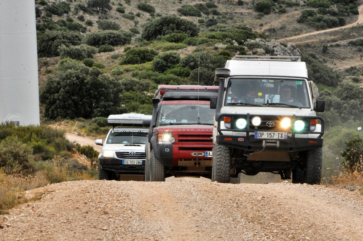

regarde mon essai AT3
sur cette photo
Hilux essai Nokian Rock Proof
Disco Essai AT3 cooper
Hzj Essai Cooper STT MAx
