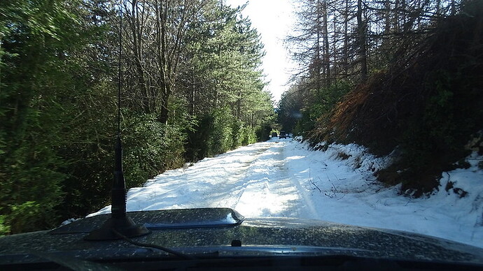

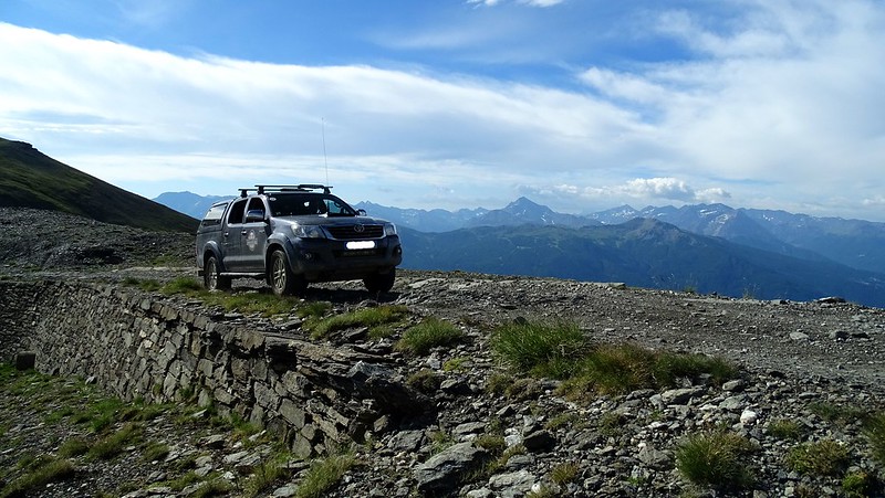

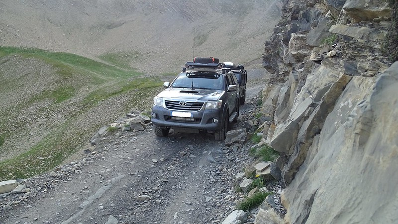

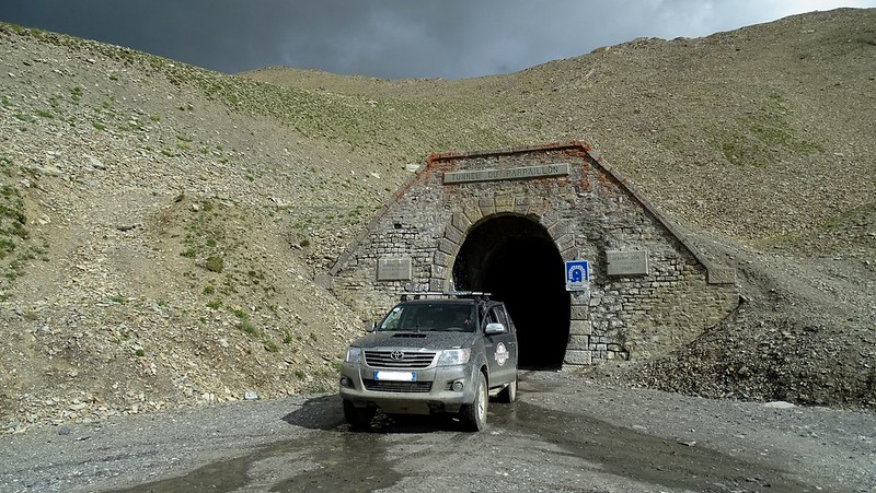

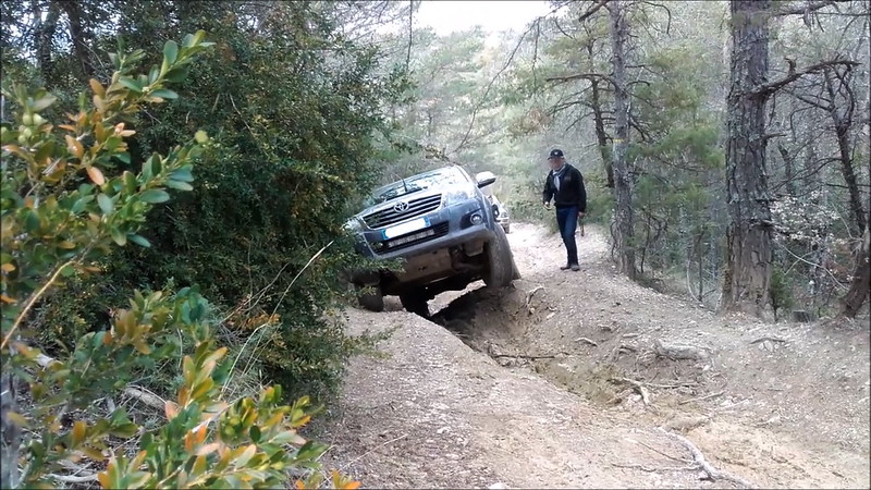

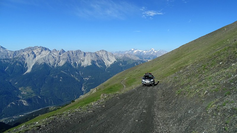

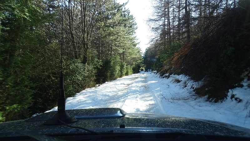

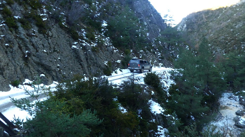

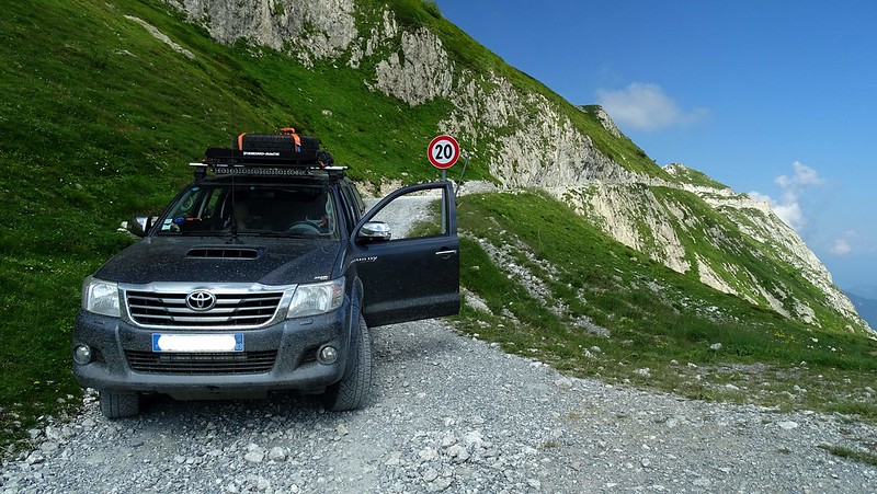

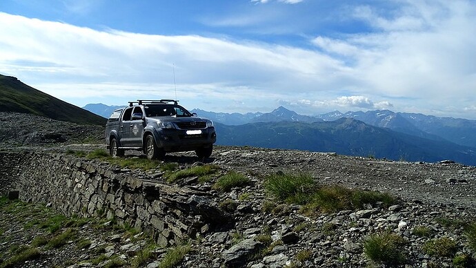

Quelques images pour illustrer mon propos :wink: :

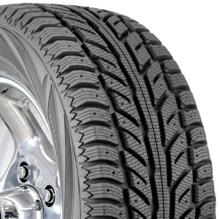

C’est le Cooper

HS : Panther tu les trouve ou t’es “piste” ; sympa les photos
