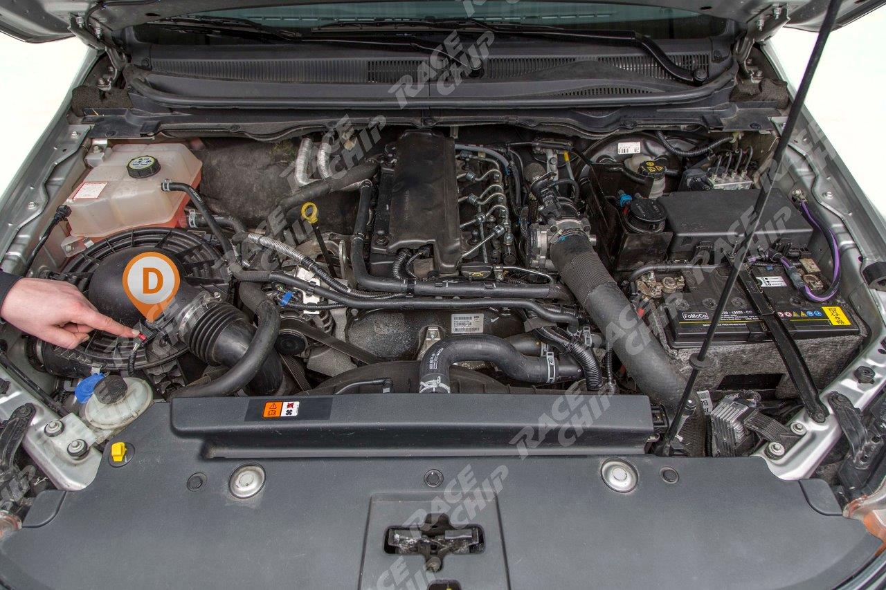

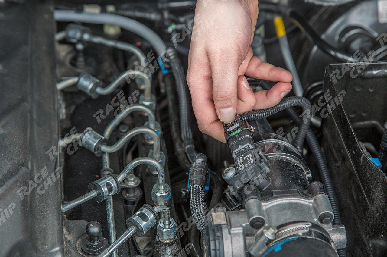

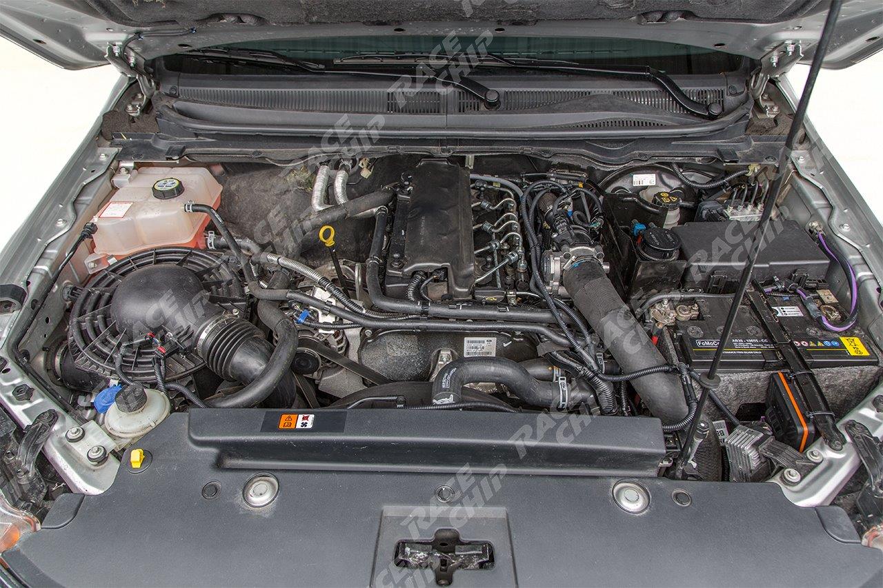

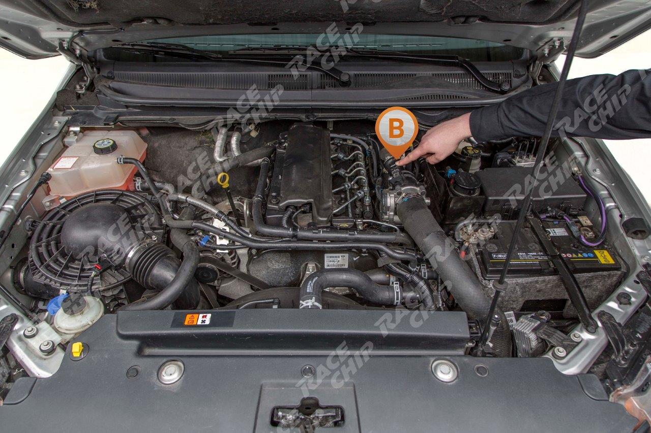

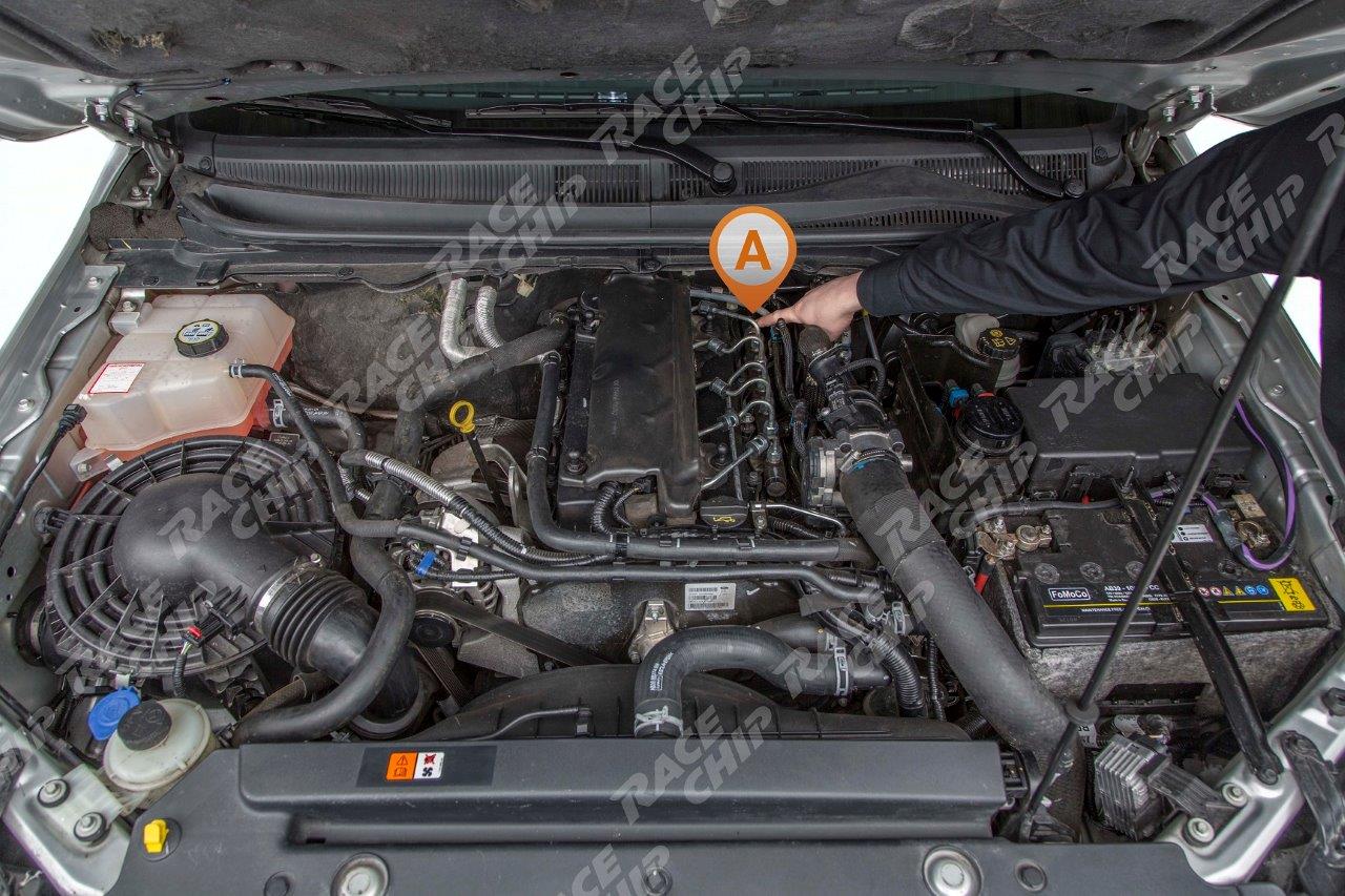

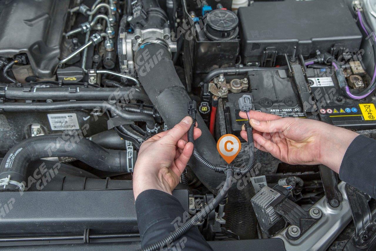

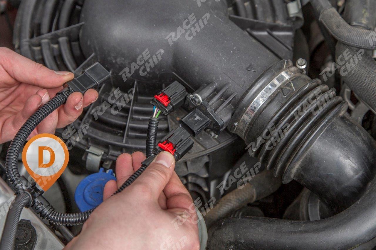

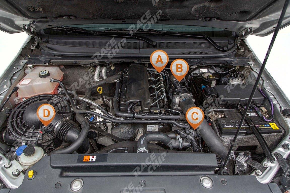

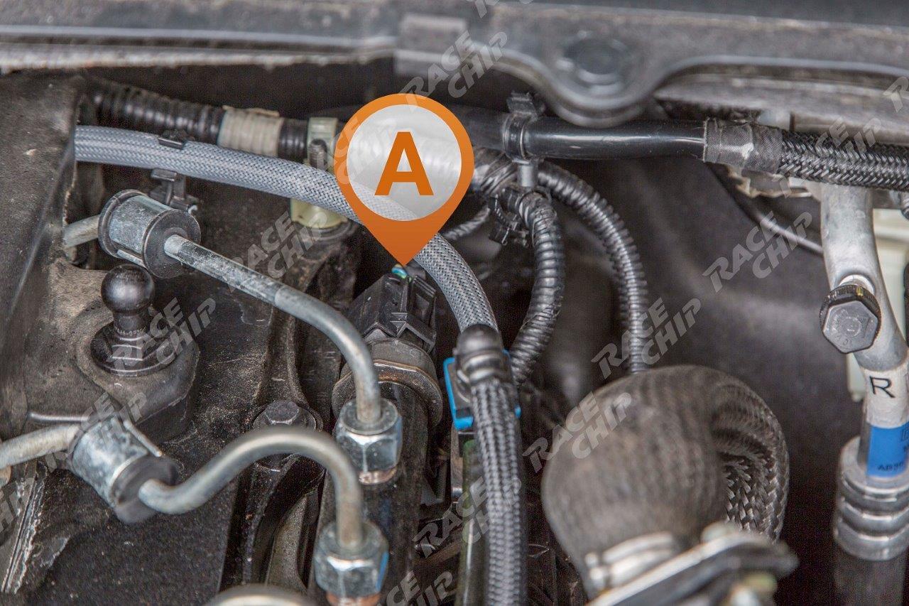

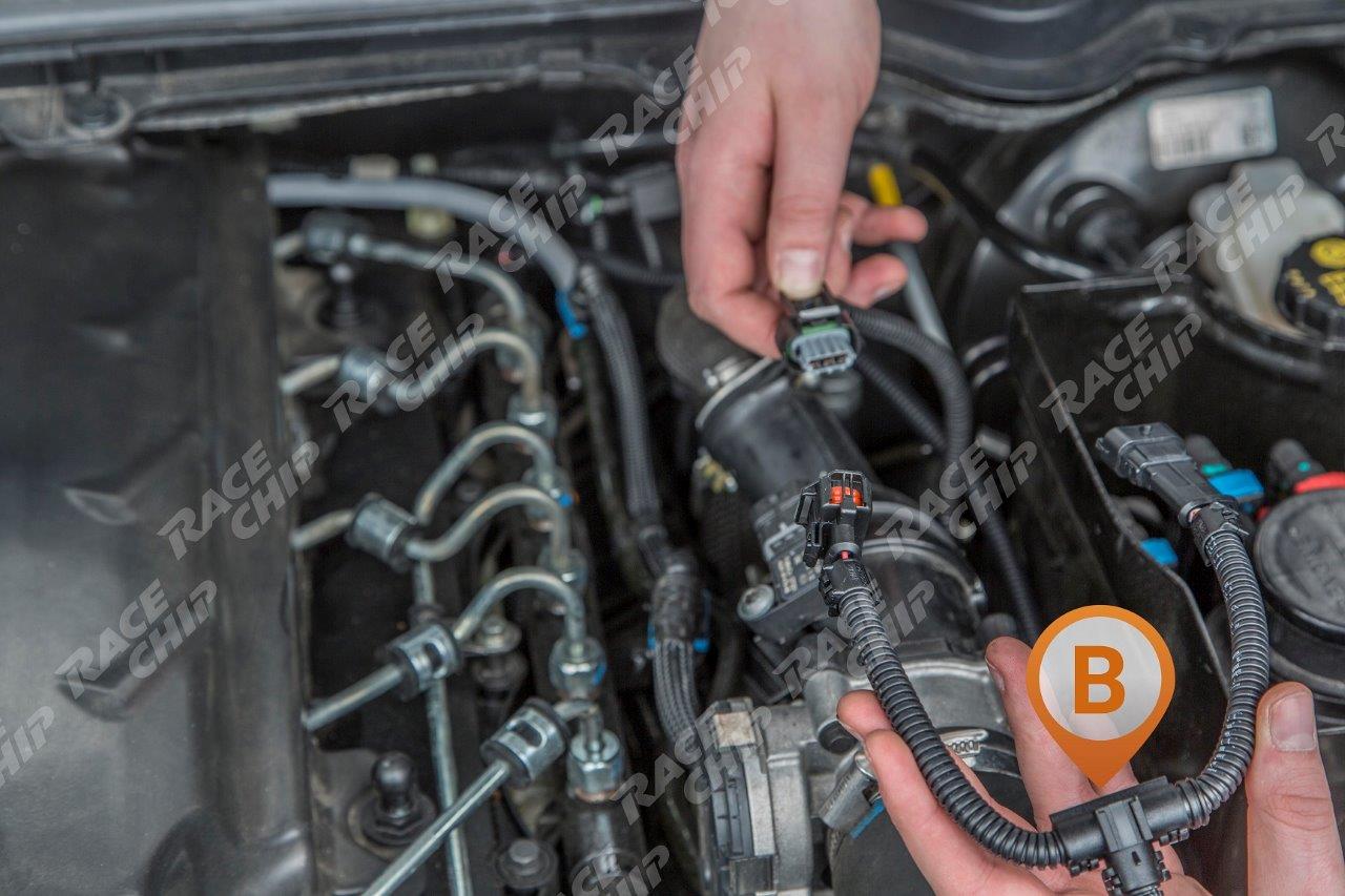

EDIT 29/05/19 : Voici quelques photos envoyées par Racechip ce matin :
Donc, apparemment, c’est 4 points de connexion, et non 3 comme je le pensais

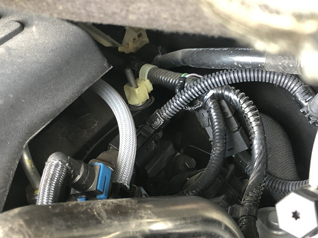

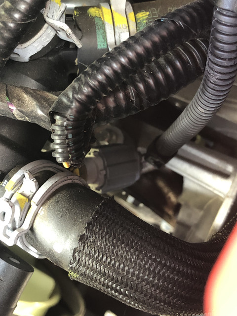

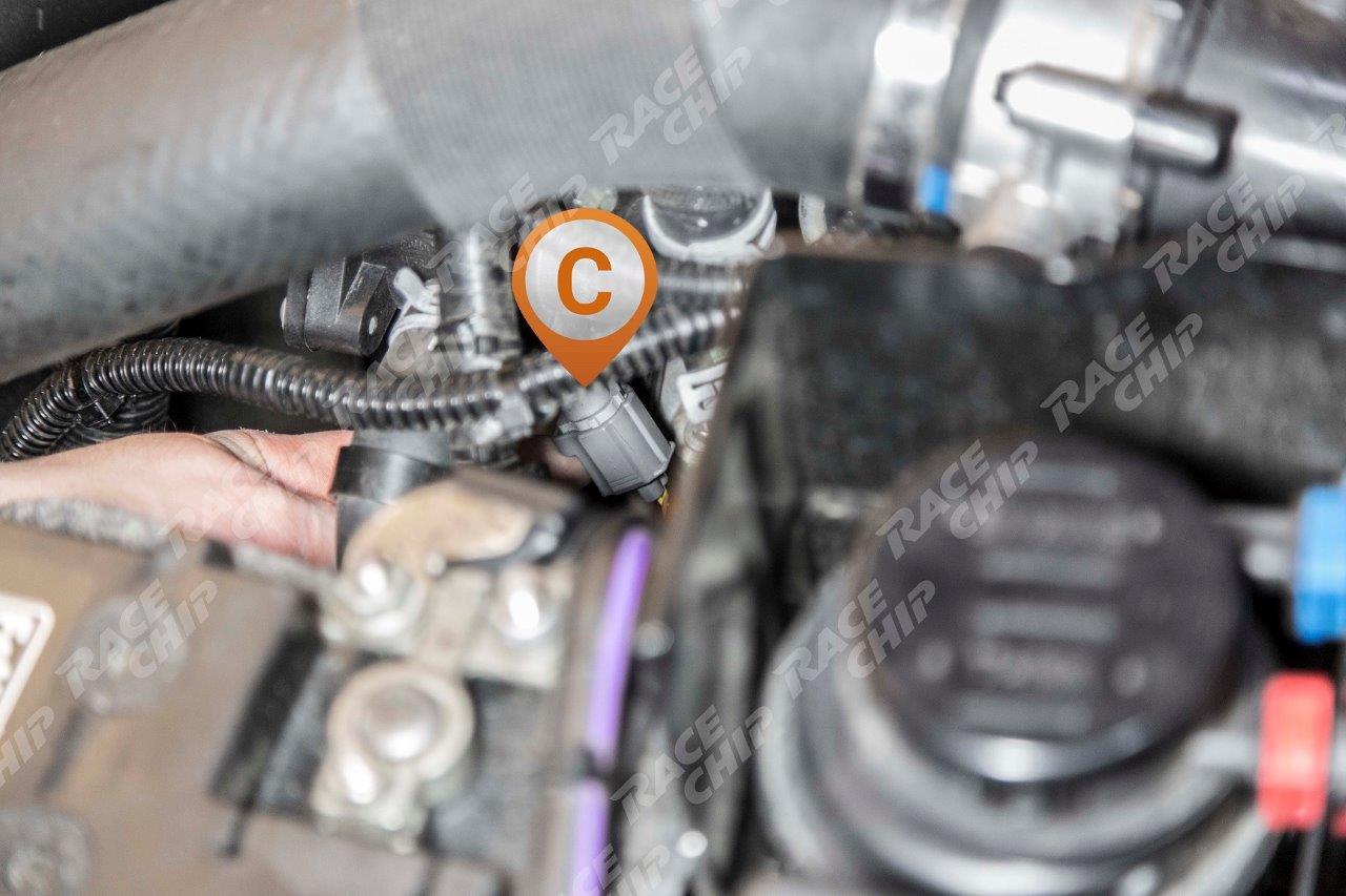

Pour aller choper le dernier en dessous t’as fait comment ?
Très compliqué de passer la main.
Tu as dû bloquer le détecteur de fermeture du capo ou pas ?
Il faut des petits doigts, avec une main tu appuie sur les loquets et de l’autre tu le pousse hors de son logement.
Moi, je n’ai que 3 connecteurs, vous avez reçu un faisceau avec 4 prises?
Non moi 3 mais à chaque fois 2 prises à connecter.

Contrairement aux photos que j’ai postés ce matin et qui provenaient de RaceChip, il n’y a que 3 connecteurs. Je leur poserai la question pour le 4ème.
Pour le A et B, finger in ze noze
Pour le C, j’ai cru perdre ma main. Mais finalement, j’ai réussi et je vous donne ma méthode. Tourner son corps à 90° de la carrosserie, regard vers l’arrière du véhicule. Avec la main gauche, vous rentrez juste au dessus du connecteur, en faisant en sorte que la paume de la main soit vers le haut. Votre épaule avance alors vers le cou. et les doigts sont vers le haut, ce qui permet de choper la prise et de la défaire. Je me suis entraîné sur la prise du câble avant, histoire de bien comprendre le mécanisme de verrouillage.

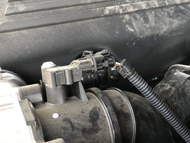

Donc petit retour installation relativement simple pour le XLR et GTS, j’ai juste pas mal galèré à mettre le capteur C, je ne comprenais pas ou il ce branchais (caché en dessous), j’ai démonté plusieurs fiche avant pour essayer mais pas les même dimension, au final comme sur la photo l’axés n’est pas facile du tous faut réussir à ce débrouillé avec quelque doigts mais on y arrive. Je confirme pas de branchement D. J’ai fixé le module sur la sangle de la batterie.
