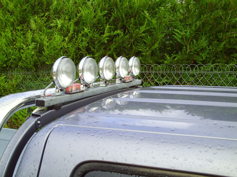

J’ai une rampe de toit avec longue portée et veilleuses intégrées, je n’ai jamais eu le moindre probleme, meme au contrôle technique. Au controle technique, il a juste vérifié que l’ allumage etait synchronisé avec les feux de route et qu’il y avait 1 inter pour la rampe.
De plus il y’a aussi des véhicules légers avec veilleuses sur le toit de série (on appelle cela des feux de gabarit).
Par exemple l’Iveco Daily dispo en <3,5T en a… il est assimilé à une camionnette tout comme nos PU. :wink:

Et c’est tout à fait exact sauf que je n’ai jamais parlé de feux mais bien de “PHARES”.
Les phases additionnel ne doivent jamais être monté au dessus des phares d’origine.
De plus ils ne peuvent pas être plus de 4.
Donc si tu as déjà 2 antibrouillards d’origine tu ne pourra monter que 2 phares additionnel.
Ce n’est pas moi qui le dit c’est la loi :wink:
Heureux que tu n’ais jamais eu de souci mais c’est pas parceque tu l’as fait que c’est autorisé :smiley:

Ok Repsol53, merci pour l’info, pour l’instant je touche du bois alors, j ai roulé comme ça pendant 6 ans au moins, 5 ans avec mon ancien Ranger et deja + d’un an avec celui là.
Mais je me rappelle, lors d’un contrôle technique dans un centre réputé pour le sérieux du contrôleur, (je dis ça car il est d’un chiant, là ou tous les autres ne te fond qu’une remarque, lui il te colle une contre visite, bref…) ,et bien ce contrôleur en question avait effectivement tiqué sur la rampe, il avait vérifié sur ces documents officiels, qui apparemment toléraient ce genre d’accessoire avec une obligation tout de même sur le branchement.
A savoir, la rampe ne peut etre allumé que lors du passage en feux de route et il doit être possible de la couper, en faite le relais doit être alimenté par la commande des feux de route d’origine avec en plus un interrupteur au tableau de bord.
Mais bon, je pense que la loi a peut etre changé, ou que les forces de l’ordre ont sans doute d’autres chats a fouetter et qu’ils sont tolérants.
Je n’ai rien contre les routiers, je l’ai été quelques années en plus, mais combien ont des tracteurs avec des rampes de plus de 6 optiques et qui donnent un coup de plein phares pour indiquer a celui de devant qu’il peut se rabattre après un dépassement sur l’autoroute, avec bien sur du monde en face…
Je pense que tu seras d’accord avec moi pour dire qu’il faut que les forces de l’ordre doivent faire preuve de tolérance. Mais si tel est écrit la loi, tu as raison, et merci de l’avoir souligné.
