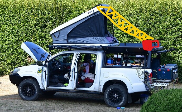

Utilisateur de HArd Top Alu CaB
sur le toit il y a deux rails pour fixer plein de chose
Qui a les références des vis en tête marteau ou en “T”
merci d’avance
merci d’avance

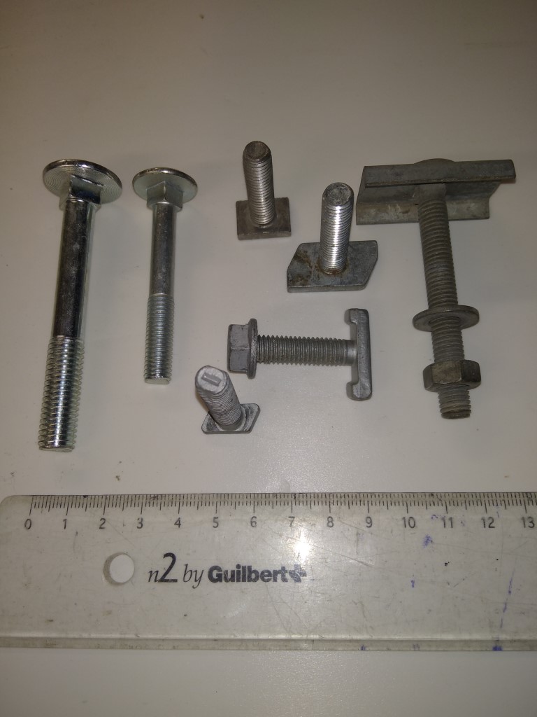

Bonsoir,

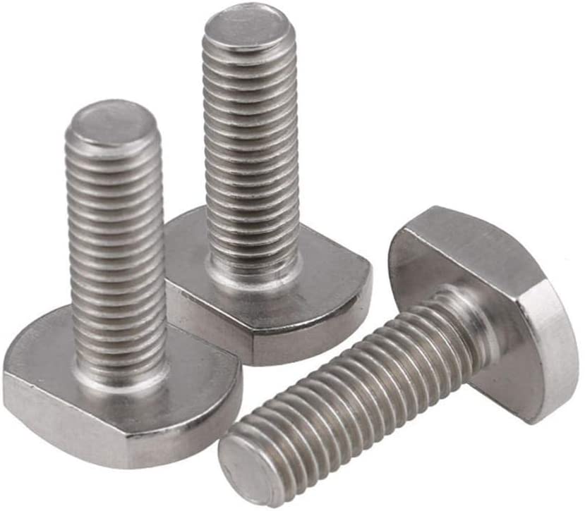

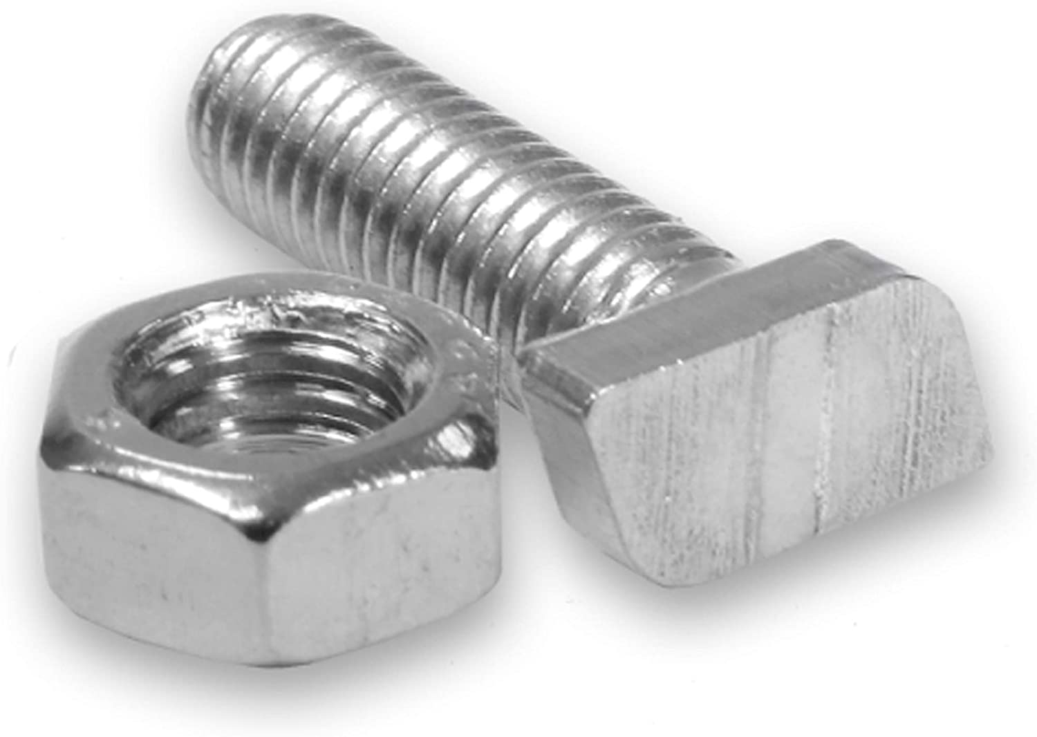

J’ai vu leur prospectus, le rail est plat à l’intérieur. J’essaierais avec des boulons TRCC (les 2 de gauche sur la photo).
Génial et Merci le Forum
Voilà en rouge je cherche celui là avec des longueurs de vis de 20 à 30 MM et filetage en M6

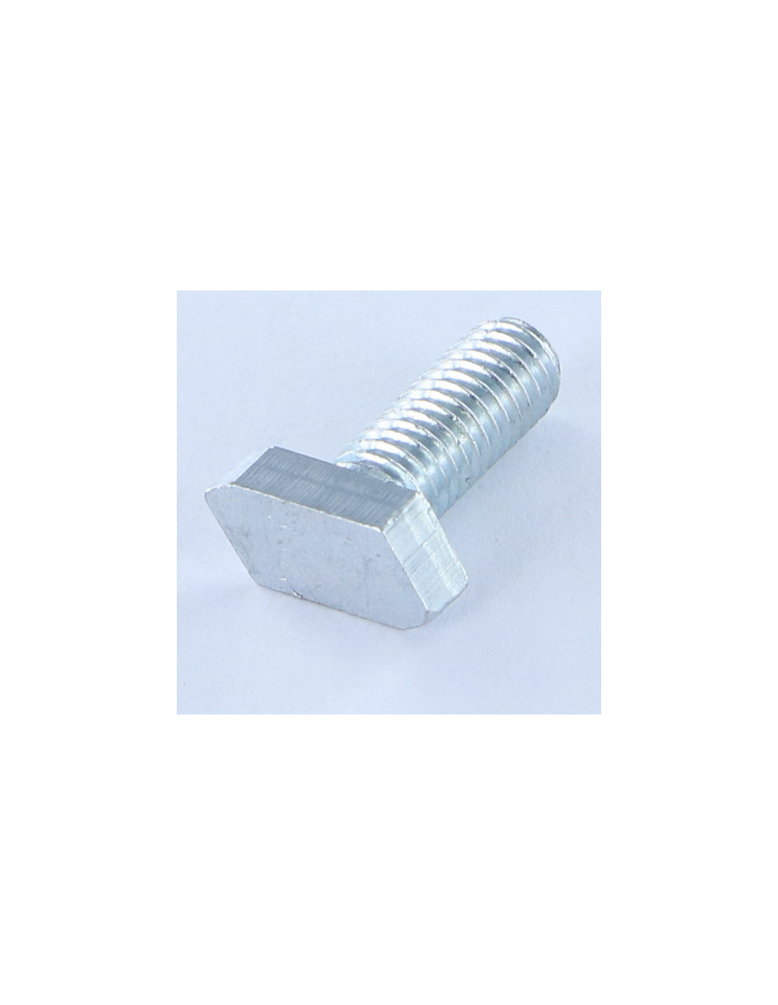

Hello, pour faire avancer les recherches : https://www.allimex-greenpower.eu/fr/solar-materiel-de-fixation/vis-a-tete-marteau/vis-a-tete-marteau-m10x25-101007/ ! VIS TETE MARTEAU TYPE 28/15 - INOX A2 (Modèle : 226241) !

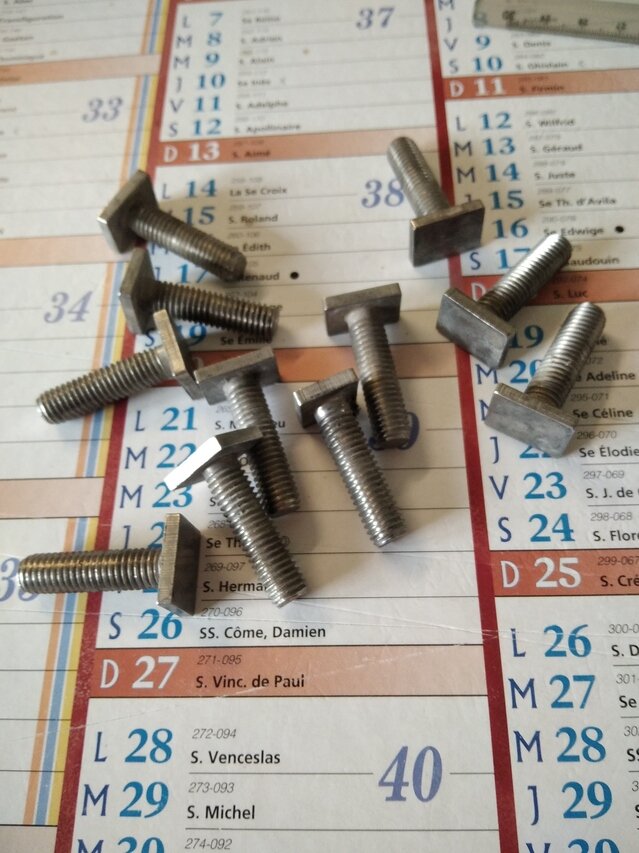

Les seuls que j’ai en quantité c’est ceux-là, avec une tête de 17x13 mm: , M8x30 :

Voilà j’ai trouvé
sur Ali avec rhino en moteur de recherche
https://fr.aliexpress.com/item/1005001332360440.html?spm=a2g0s.9042311.0.0.c6136c37tvY9Zw
C’est parfait et si j’ai besoin d’en faire j’ai le modèle devant moi
