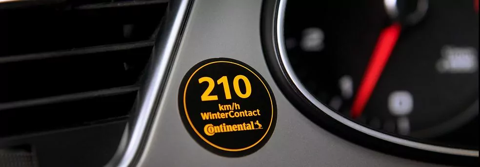

Dernière question, plus d’ordre légal, est-ce que le marquage 3PMSF permets de baisser l’indice de vitesse et ce, même en été?
Parce que l’indice de vitesse de l’amarok (T) fait qu’il n’y a pas énormément de choix, alors que bon, je roule rarement plus vite que 110-120.
Eric sera plus précis dans ce domaine mais en tout cas sur mon Ranger (T aussi) avec du S de mes KO2 c’est légal et passe au CT. Donc je dirai que oui le 3PMFS permet de descendre au moins d’un indice de vitesse.
Je me demande tout de même si tu n’es pas sensé l’affiché visible depuis le poste de conduite de manière à “avertir le conducteur”.
Rien a dire de plus et complètement d’accord avec Dudu19
a mon dernier passage en Suisse j’ai eu le droit a cette demande Etiquette pneu visible et pas de problème car j’ai les deux étiquettes des pneus (hiver et ete) sur le bas interne de pare brise de véhicule de sté
Ok, donc pas de limite de diminution du niveau de l’indice? Si je veux mettre du 111Q, ou du 111 plus bas, tant que j’ai le sticker et que je respecte la vmax du pneu, c’est ok en gros. Peut importe la saison, tant que mon pneu est 3PMSF.
Oui et comme tu le notes on change pas l’IC (indice de charge) il doit etre 111 ou au dessus pour toi … Mais attention un pneu hiver est bon voir excellent en hiver (au froid) un pneu été est bon voir excellent en roulage été sur route chaude … un pneu 4 saisons est “BIEN” partout il peut pas avoir d’excellent “pneu 4 saisons”…
