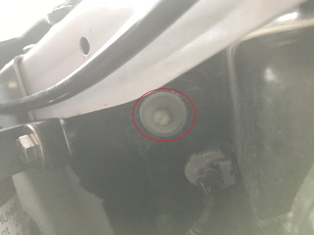

Dans le cercle rouge, vis de réglage en hauteur.
IL n’y as pas de vis de réglage latéral (ou du moins, je ne l’ai pas trouvé).
Grand merci. Je n’étais pas certain que c’était cette vis.

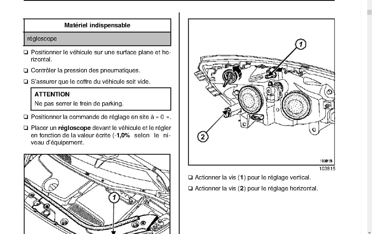

salut, sur le manuel j’ai bien 2 vis, une plutôt au milieu et vers le haut, l’autre en bas a droite pres d’une fixation…

La deuxième vis est bien présente. En bas du phares à côté de l’aile. Il faut enlever le cache pour l’ampoule pour faciliter la vue.
Merci pour l’info
