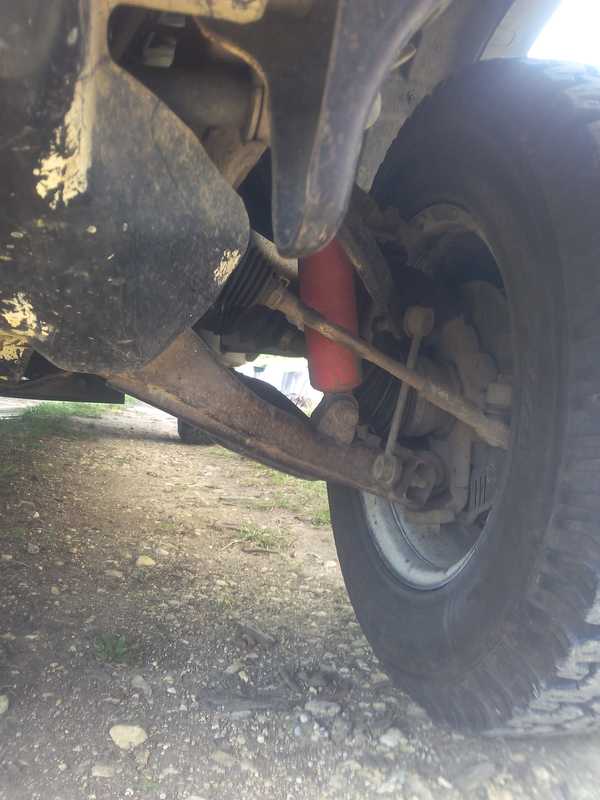

suite à ma réhausse au maxi des amortos à l’avant, je voulais publier une photo de l’angle des cardans.

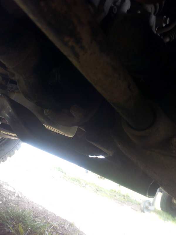

et donc vu que ce n’est pas bien bon je me suis penché dessous pour voir comment descendre un peu le pont.
il y a une traverse qui limite déjà le réglage on pourrait descendre de peut être 3 à 4 cm.
et donc je demande confirmation mais le pont du DMAX ne tient que par 4 boulons? j’imagine mettre juste 4 cales usinées avec un petit angle pour conserver l’alignement de l’arbre de transmission., un peu comme un body lift pour le descendre.
je dis une connerie ou bien c’est aussi facile ?

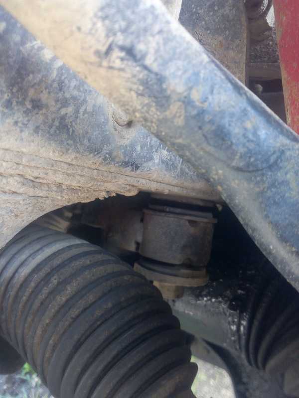

les seules fixations que j’ai vu, c’est 4 boulons avec comme entretoise un silenbloc.
donc je pensais juste ralonger les boulons et les silentblocs…
donc je vois pas trop quoi souder…?
T’aurais une photo des fixations entre châssis et traverse du pont qu’on voit à quoi ça ressemble ???
Sur la dernière photo publiée, derrière le soufflet de direction, on voit le boulon et lentretoise en silenbloc.
J essayerai de me mettre sur un talus pour mieux prendre en photo dans la journée.
Ca me parait plausible les 4 Boulons!
On a vu passé une golf R 32 au garage avec un berceau AV tenant avec 4 boulons (il en manquait 2 d’ailleurs!!! )
Je ne vois pas de pb pour mettre des cales, sauf 1 Il faut changer la visserie et mettre de la renforcées… Mais le filetage n’est pas du pas fin???

et non je ne veux pas que le pont traine par terre vu que justement j’ai pris une photo de la traverse qui l’en empêche. par contre il me semble que de manière simple on peut descendre le pont ( donc qui sera toujours protéger et plus haut que la traverse ) de 3 à 4cm pour soulager les cardans qui sont à 35 40° de visu.

la garde au sol ne baissera pas, le pont la noix de pont tout ça sera toujours plus haut que cette traverse.
enfin bref si j’arrive à le descendre, je pourrai mettre des amortos +8 c’est tout
