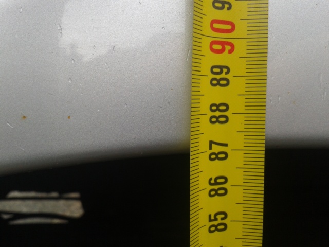

je suis daccord avec toi, mais je suis quand même satisfait du résultat pour le moment, à l’origine j’avais 87cm au point le plus haut de l’aile arrière, la je suis à 100cm tout pile :smiley:
pour situer sur l’aile:
combien as tu sur le tiens grasse au lames?
par contre on m’avais souvent répété que de le réhausser allais faire tanguer la bête et rendre sa conduite désagréable, je l’ais élargie, j’ai 196cm de largeur maintenant, et c’est un vrai régal à conduire, às tu sentie une différence à ce niveau étant donné (du moin il me semble… :redface: ) que le tiens à une largeur d’origine, histoire de savoir si c’est une légende ou pas que le navara rehaussé sans être élargie est une horreur à conduire comme certain le prétendent… :slight_smile:

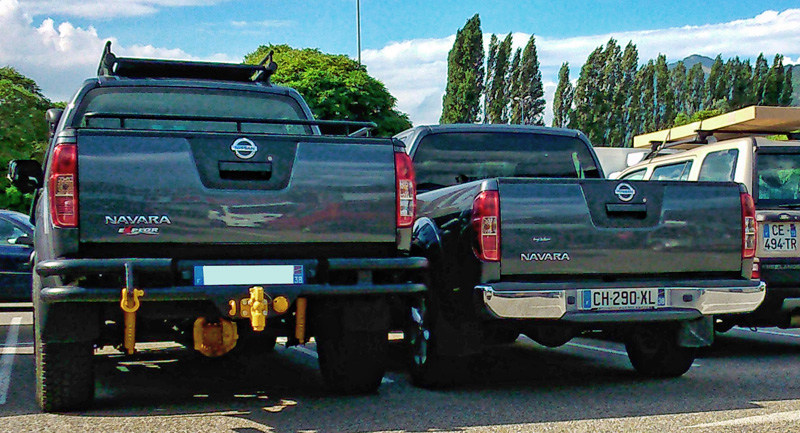

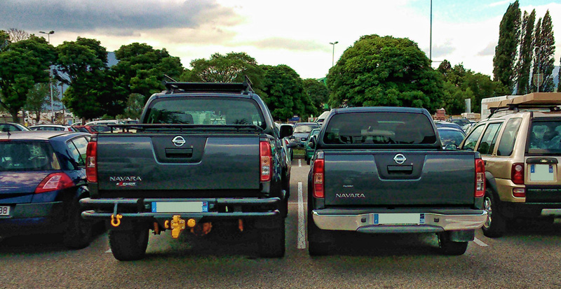

bon en même temps, il parait plus gros car l’angle de prise de vue est avantageux; c’est un peu de la triche…
voici une autre photo plus réaliste; prise dans l’axe de stationnement…il y a 10 cm d’écart environs en hauteur avec le Navara d’origine. La hauteur du couvercle de benne correspond désormais au toit des voitures.
Cordialement Baloow

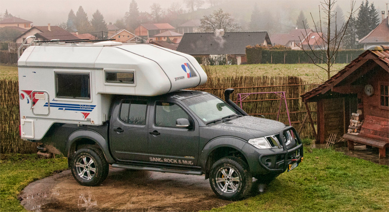

je viens de retirer la cellule camping car du Navara; je vais donc pouvoir répondre à tes questions du 27 fevrier (mieux vaut tard que jamais)…
Question : combien as tu sur le tiens grace au lames?
Reponse : actuellement 106 cm de hauteur à vide à l’arrière avec jumelles d’origine, lames de suspension renforcées, body lift maison de 4 cm, petite cale de 2 cm sous les lames afin de régler l’assiète en charge et pneus 275/65 R18 . A vide il est légèrement plus haut de l’arrière et avec la cellule, il est à l’horizontale.
Question : par contre on m’avais souvent répété que de le réhausser allais faire tanguer la bête et rendre sa conduite désagréable, je l’ais élargie, j’ai 196cm de largeur maintenant, et c’est un vrai régal à conduire, às tu sentie une différence à ce niveau étant donné (du moin il me semble… ) que le tiens à une largeur d’origine, histoire de savoir si c’est une légende ou pas que le navara rehaussé sans être élargie est une horreur à conduire comme certain le prétendent…
Reponse : ce que je peux te dire c’est qu’avec des suspensions renforcées à l’avant et à l’arrière, et malgré le pare buffle, le treuil et la rehausse, la stabilité du D40 est irréprochable même en l’absence de barre stabilisatrice…je n’ai jamais roulé avec la suspension d’origine car je l’ai remplacé immédiatement après l’achat; je peux donc difficilement comparer. je pense que la hauteur de pneus la souplesse des suspensions, l’usure des silenblocs et des amortisseurs peuvent contribuer au tangage du véhicule…
A mon avis :
  • la rehausse du châssis contribue bien davantage au phénomène de tangage que le bodylift ;
  • la rallonge des jumelles contribuent aussi beaucoup plus au phénomène de tangage que les cales de rehausse sous lames d’autant qu’a hauteur de rehausse équivalente, il faut les rallonger deux fois plus…
De la à prétendre que le Navara rehaussé est une horreur à conduire avec la largeur d’origine me parait vraiment exagéré. La largeur de voie (de mon point de vue) ne change quasiment rien au éventuels phénomènes de tangages du châssis dans les virages; c’est pas le manque d’appuis qui fait défaut mais plutôt la souplesse de tout ce qui ce trouve suspendu.
Cordialement Baloow
