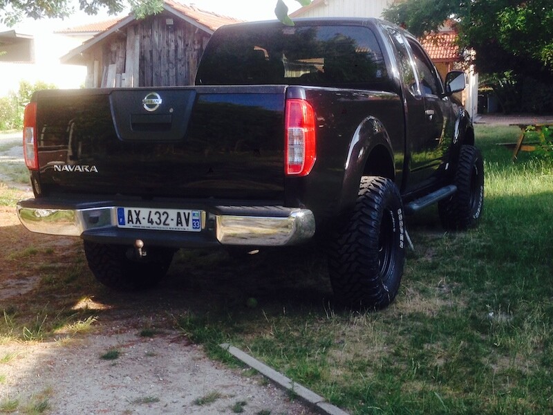

voici une photo de plus , désolé le pu était encore sur les chandelle pour la photo .

Merci encore à vous 2 pour toutes ces infos.
Le résultat est vraiment superbe mais je suis incapable de faire ça …
Merci kerek , il n’ y a rien de bien compliqué . Je suis artisan dans l’ électricité et l’ hydraulique piscine . Je n’ ai pas beaucoup de connaissance dans la mécanique et j’ y suis arrivé tout seul .
Je pense que tout le monde peut y arriver facilement , il suffi de prendre son temps :bien:

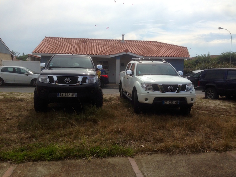

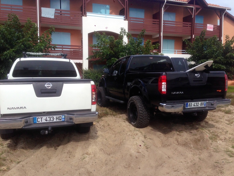

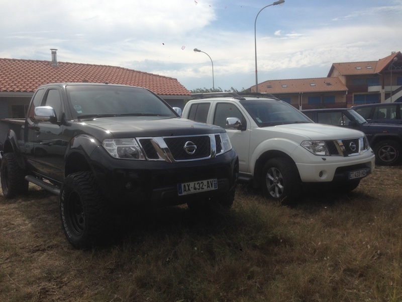

Bonjour, un peut de news , hier j’ ai eu l’ occasion de me garer a coté d’un navara d’ origine . voici les photos :smiley:

haaaaa :yahoo: sa dechire ,je crois que je vais te copier j adore il est enorme :wink:
Merci!! oui ça change bien par rapport à l’ origine :smiley:
Tu peux me copier avec plaisir :wink:
