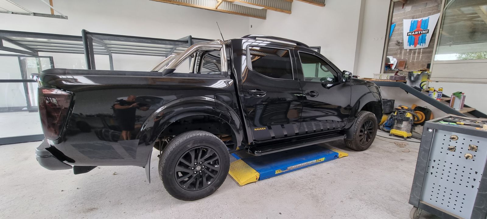

Avec la réhausse ça ne passe plus alors que sans ça passe ?
C’est rare mais ça peut arriver. Enfin, en réalité ça ne passait avant que SUR DU PLAT, en détente en braquage, ça ne devait pas non plus passer (en effet en détente sans réhausse tu devais être sur une hauteur égale à celle de maintenant au repos grâce à ta réhausse).

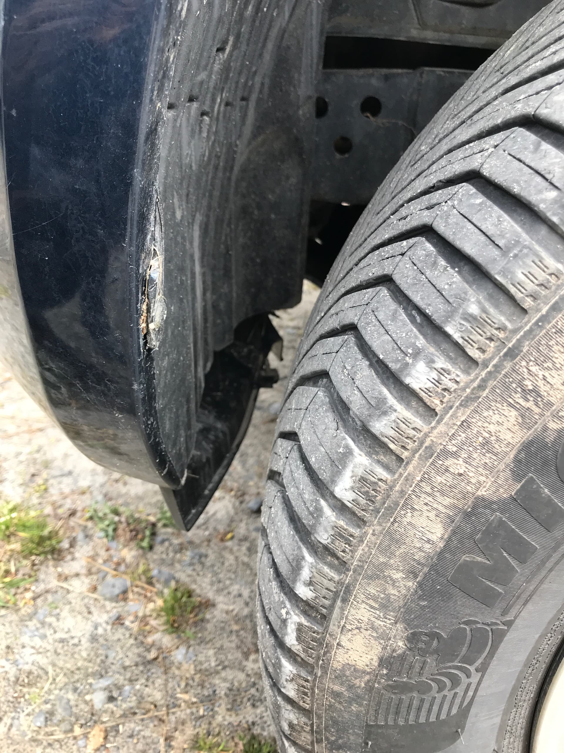

Montre nous une photo ou ça touche exactement et donne tes dimensions de pneus. En règle générale ça touche un peu dans le pare boue, une découpe voir un reformage de celui-ci en le chauffant peut régler le problème.

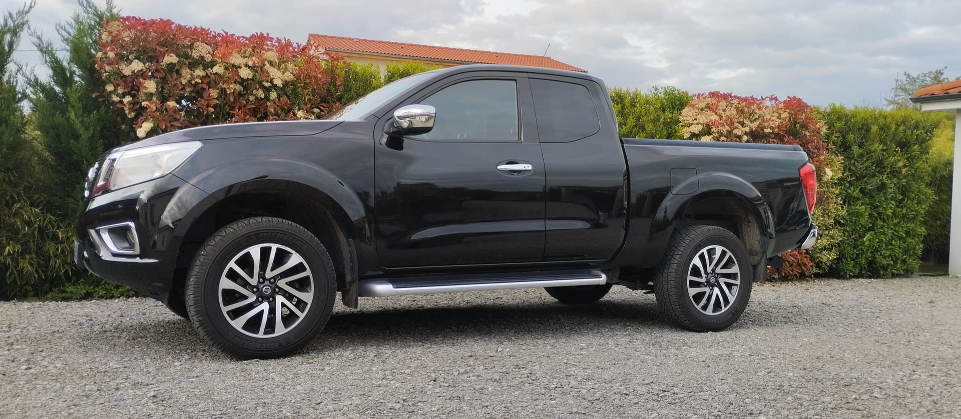

Salut , oui effectivement avec les pneus TT ça accrochait légèrement aussi en braquant même sur du plat , mais rehausser ça accroche uniquement dans du devers avec les pneus d’origine
Monte d’origine 255/60/18
Monte TT 255/65/17
En therme de dimensions de p dis normalement je suis bon
Ça accroche au niveau de par boue et le bas du par choc on voit un léger coup sur extérieur du par choc

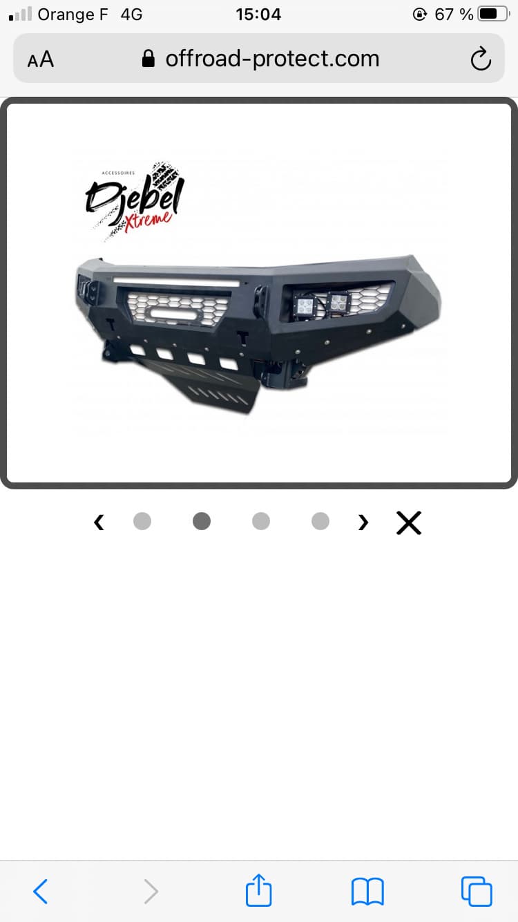

Après j’étais près à virer le par choc d’origine pour monter celui si , vu que je vais lui monter un treuil ! mais je me demandais si il était homologuer ? :thinking:
Oui je vois, si ce n’était que le pare boue mais avec le.pare choc…
Étrange car tes montés dont pas énormes.
Pour les pare-choc, en France je crois qu’il n’y a que le smartbar de chez ARB d’homologué. C’est en plastique mais.ca dégage les passages de roues et ça possède une platine pour le treuil.
Sinon, il y a aussi le rival qui est TUV il me semble, c’est pas homologué mais mieux que rien. Lui est en acier et alu idem il peut recevoir un treuil.
Attention, pare choc TT + treuil c’est du poids. Ça va aussi te faire baisser un peu le nez.

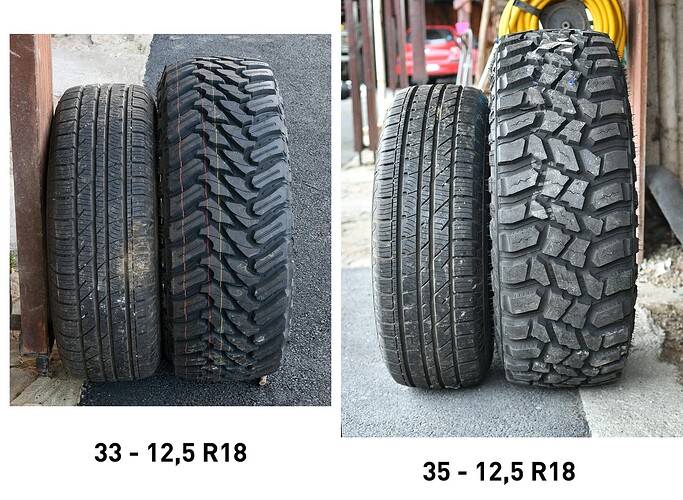

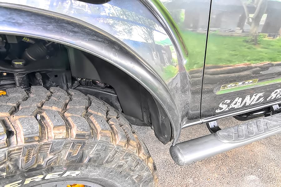

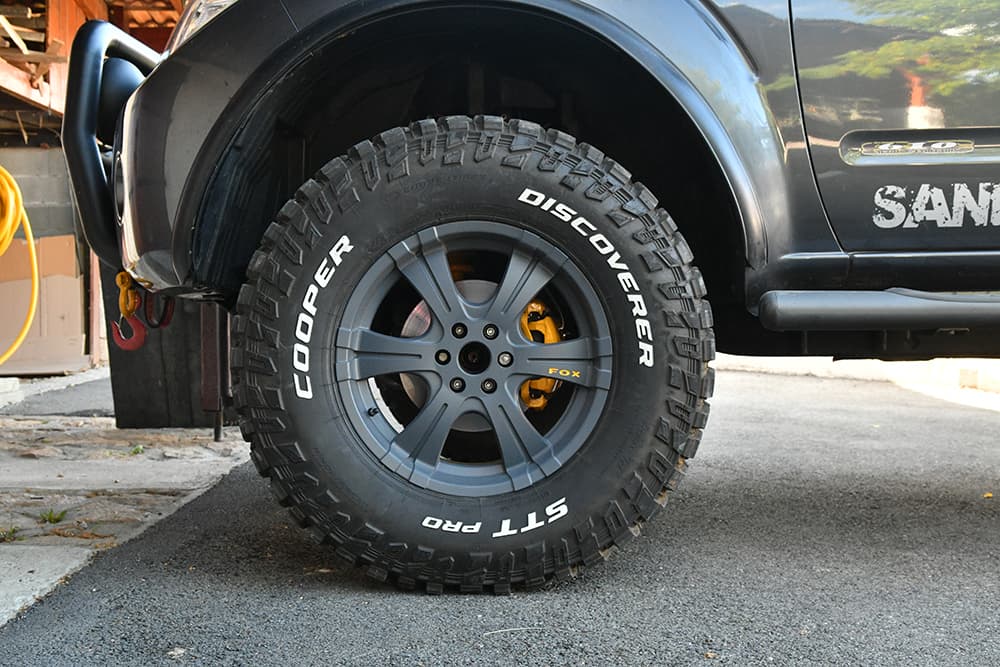

Si le pare choc du NP 300 est similaire à celui du D40, tu peut facilement le modifier proprement ; d’autant plus qu’il est en plastique, en déplaçant le garde-boue que tu fixe un peu plus en avant. Sur mon D40, c’est ce que j’ai fait dans un premier temps pour faire passer du 33 pouces. Ensuite, j’ai agrandi le passage de roue de 5 cm à l’avant et à l’arrière pour faire passer des pneus en 35 pouces. Pour cela, j’ai découpé le pourtour de l’aile en arc de cercle progressif en commençant avec un recul de 5 cm aux extrémité et un recul nul en partie haute. J’ai replacer la bordure de l’aile avec de la colle pour pouvoir revisser le garde-boue comme à l’origine. C’est propre et quasiment invisible…Concrètement j’ai agrandi l’aile jusqu’au niveau du plis que l’on voit sur ta photo avec le pneu…Voici une photo de la taille des mes roues actuelles comparativement à celles d’origine qui sont identiques aux tiennes et une vue d’ensemble de l’aile avec la roue en 35 pouce.
Tout ça pour dire, que, vus la taille des roues que j’ai réussit à faire passer sans frotter, tu devrait sans aucun doute, pouvoir trouver facilement, une solution à ton problème de pneus qui frotte.

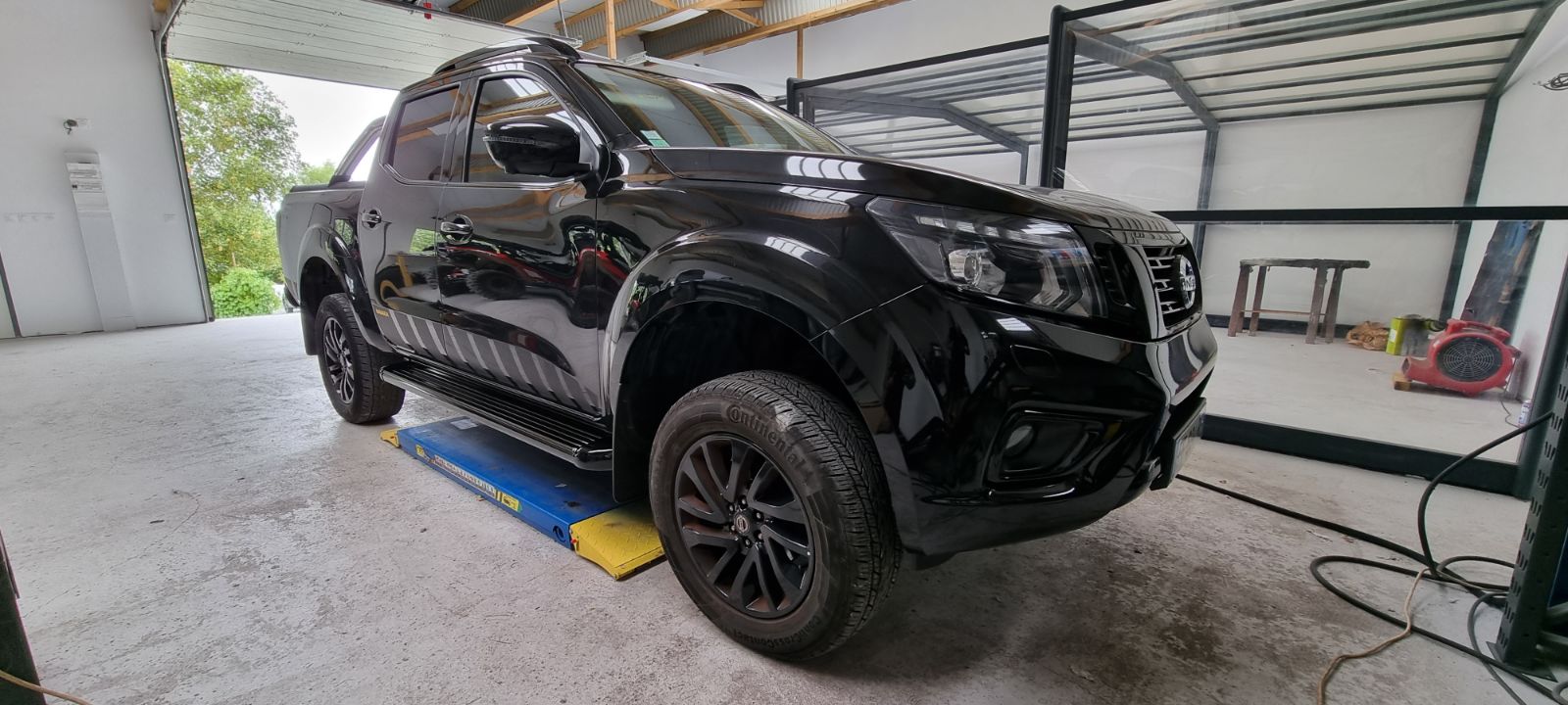

Ben voilà c’est monté :heart_eyes:,
Ce sera la surprise pour les phares, mais SanKat m’a dit qu’avec 5cm il n’y aurait pas soucis, donc merci au partenaire de pickup-mania qui a été réactif et très agréable au téléphone.

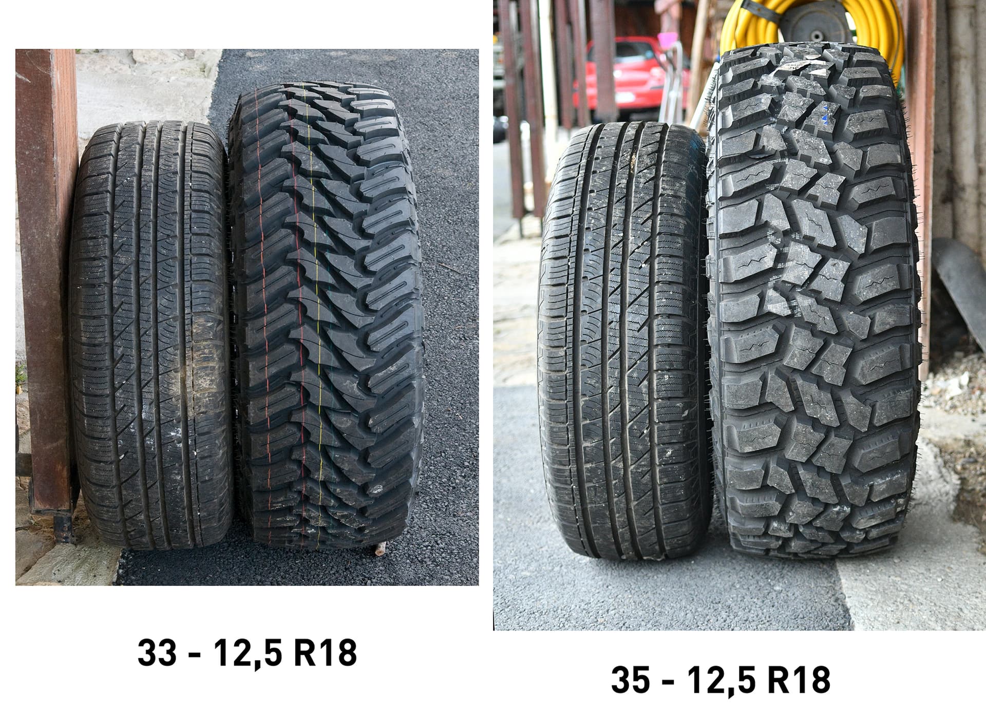

Sur mon D40, j’ai commencer par monter le plus gros pneus possible sans rien modifier et le résultat était très décevant . j’ai ensuite modifier très légèrement le garde boue et je suis passé en 33 pouces mais cela ne correspondait pas vraiment à mes attentes car mon souhait était de monter du 35 pouces. j’ai donc modifier davantage mon véhicule pour y parvenir et le plaisir n’en à été que plus grand. Voici le comparatif des deux dimensions avec la roue d’origine. Le pneu en 35 pouces, semble énorme comparativement à la roue d’origine mais une fois monté, sur le véhicule il est tout simplement à la bonne dimension par rapport au gabarit du véhicule. Ce sont les roues d’origines qui sont minuscules. De mon point de vus , a la question : " qu’elle est la tailles max (roues + jantes) que je peux faire passer", je réponds : 33 pouces c’est le minimum; 35 pouces c’est parfait car 37 c’est compliqué . Attention la taille réelle d’un pneu mentionnée en pouces, correspond à une classification et peut varier sensiblement d’un pneu à un autre; 33 ça englobe 32,4 à 33,3 .
