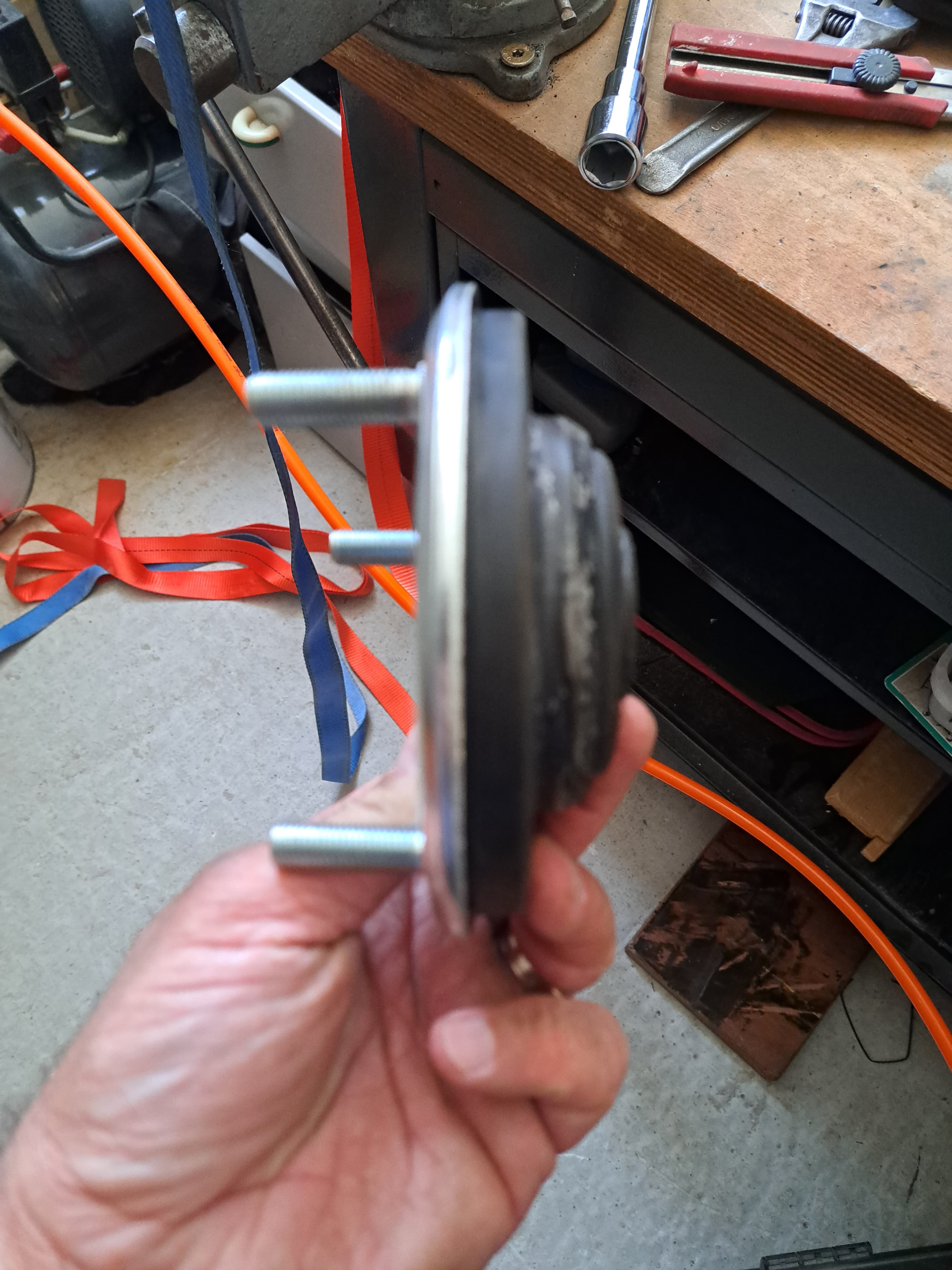

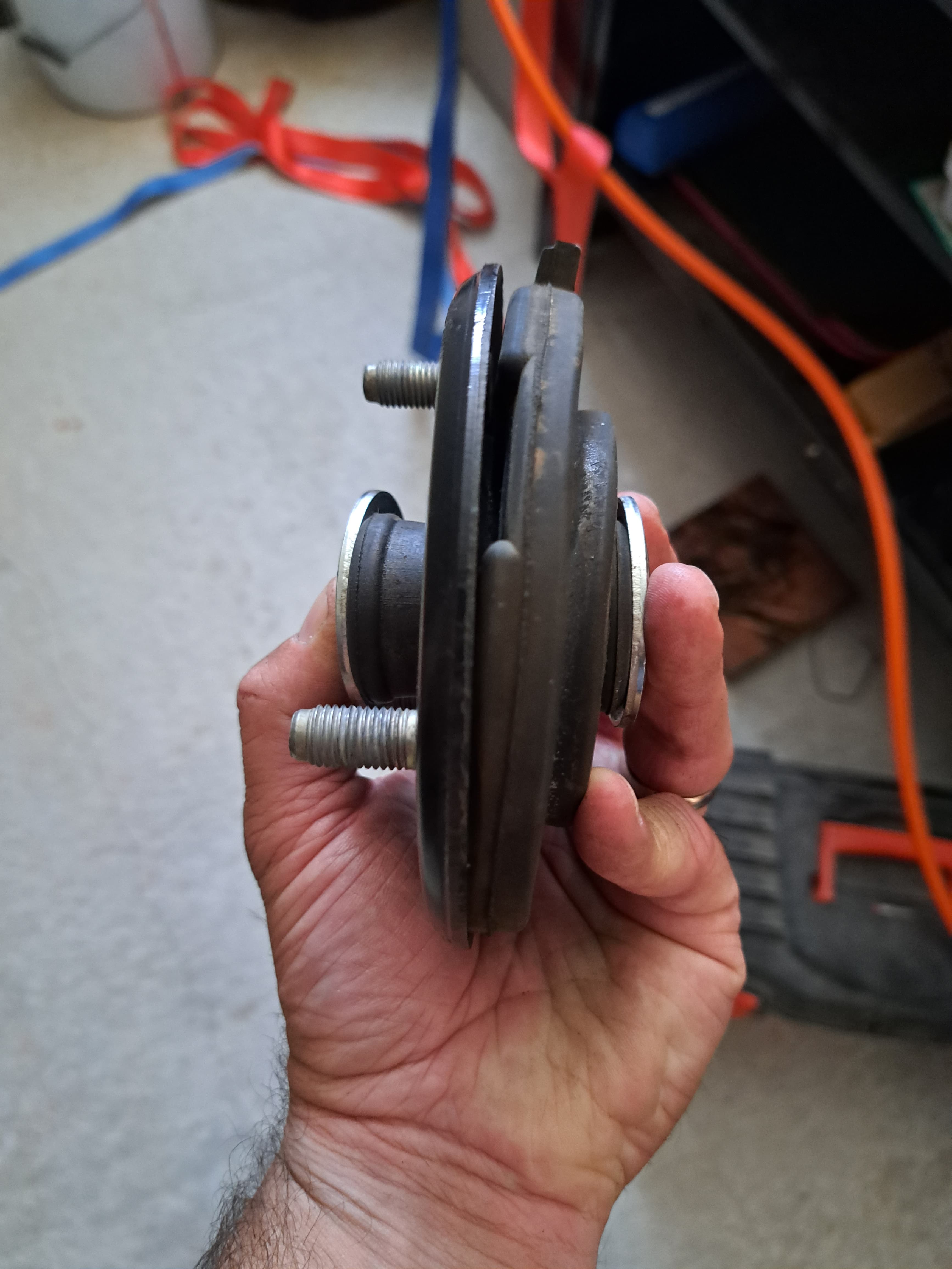

Jai reçu mes ressorts suite a une erreur de livraison chez Sandkat. Du coup je redemonte et il m’ont envoyer les coupelles. Sur les coupelles d’origine il y a 2 silenbloc est ce que je dois les remettre ? Je trouve que ca fait vraiment beaucoup en hauteur.
