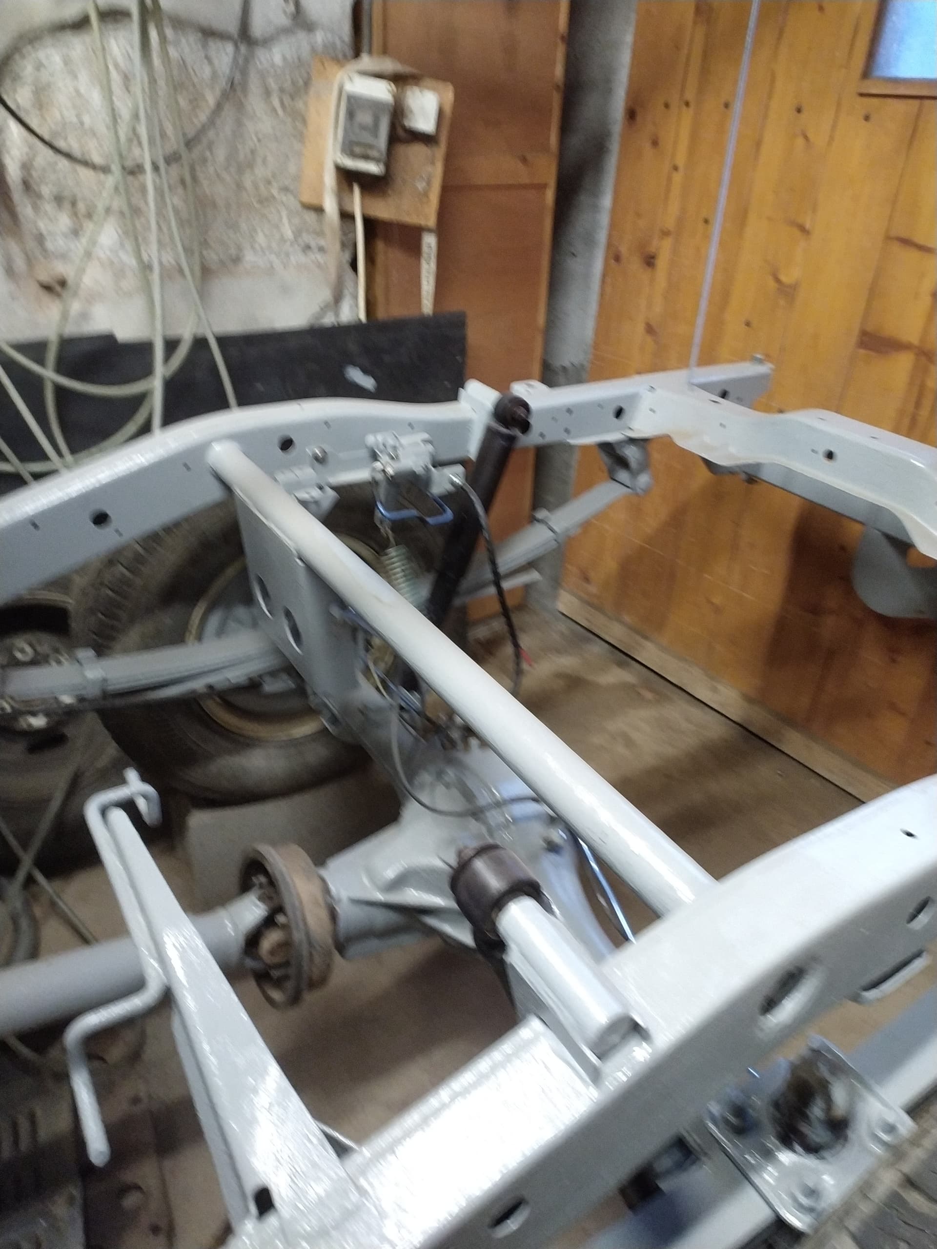

avant de changer les tubes une peinture chassis s’ impose
après

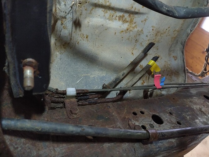

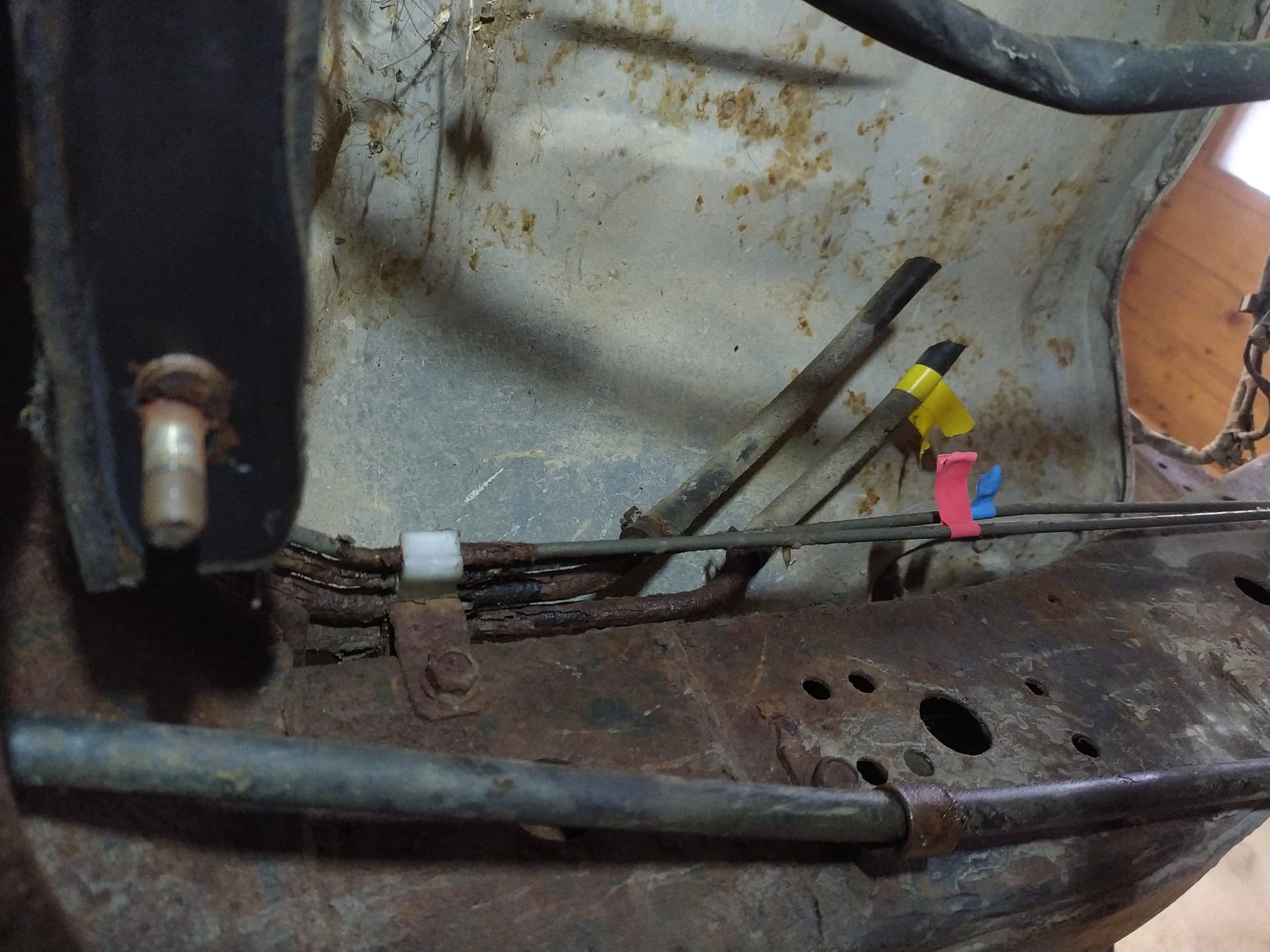

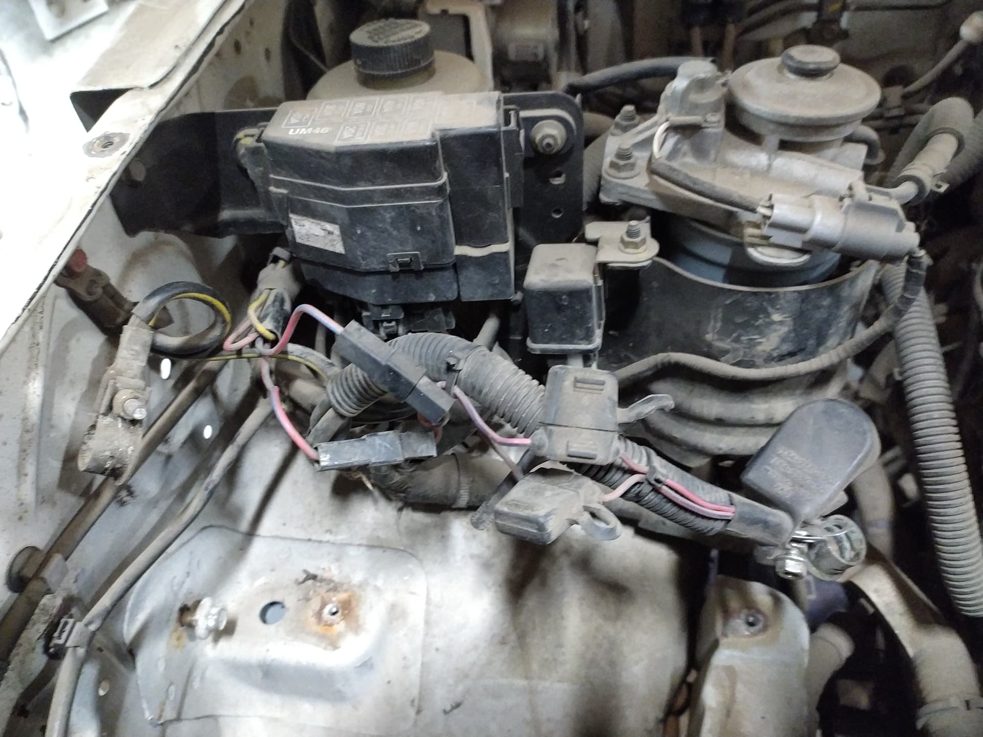

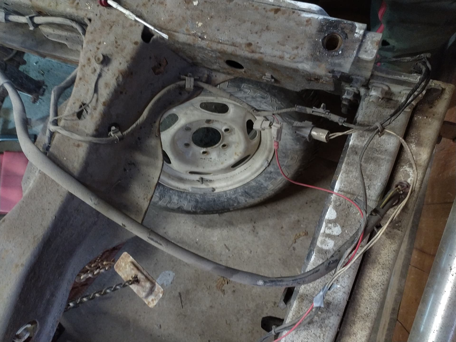

par contre il traine un faisceau qui part du moteur et qui s’ arrêtes derriere et non connecter :cold_face:
qq un sait il a quoi il pourrait servir ?
Bonsoir,
Pour le connecteur, c’est peut être un branchement prévu pour raccorder un hard top, éclairage interne +12V, masse et 3 ème feu stop…

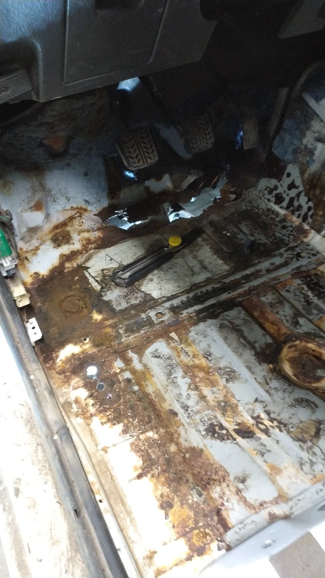

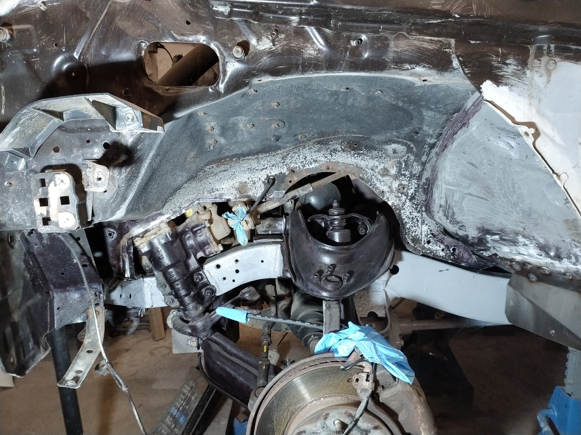

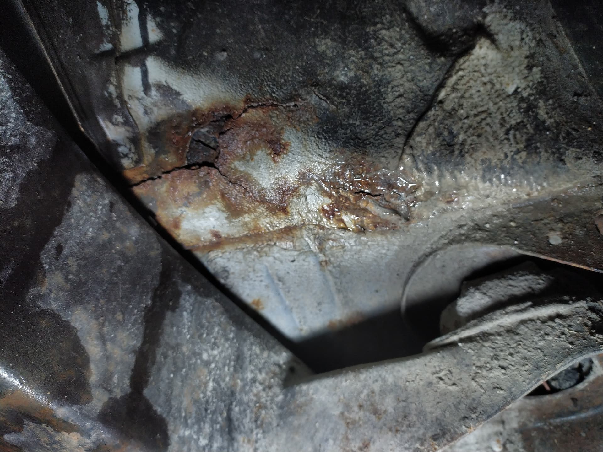

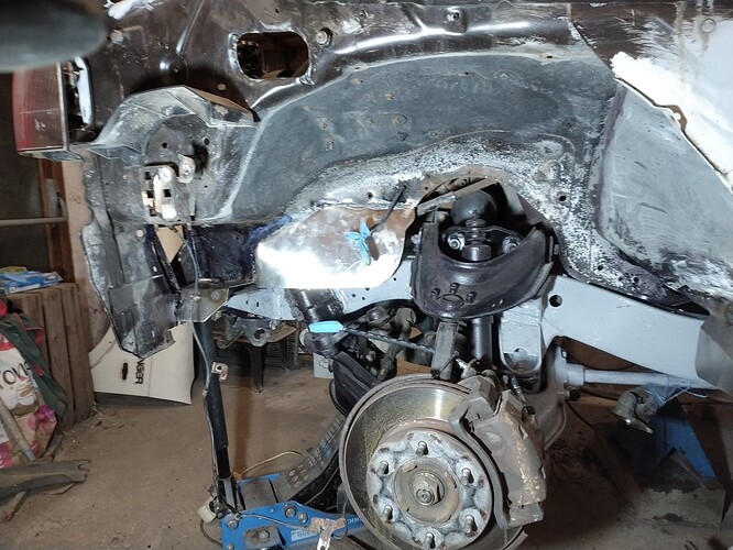

passage de roue percés
vue l’ampleur j’ai opté pour un grand nettoyage :hot_face:
sans grande conviction

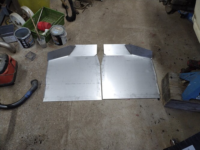

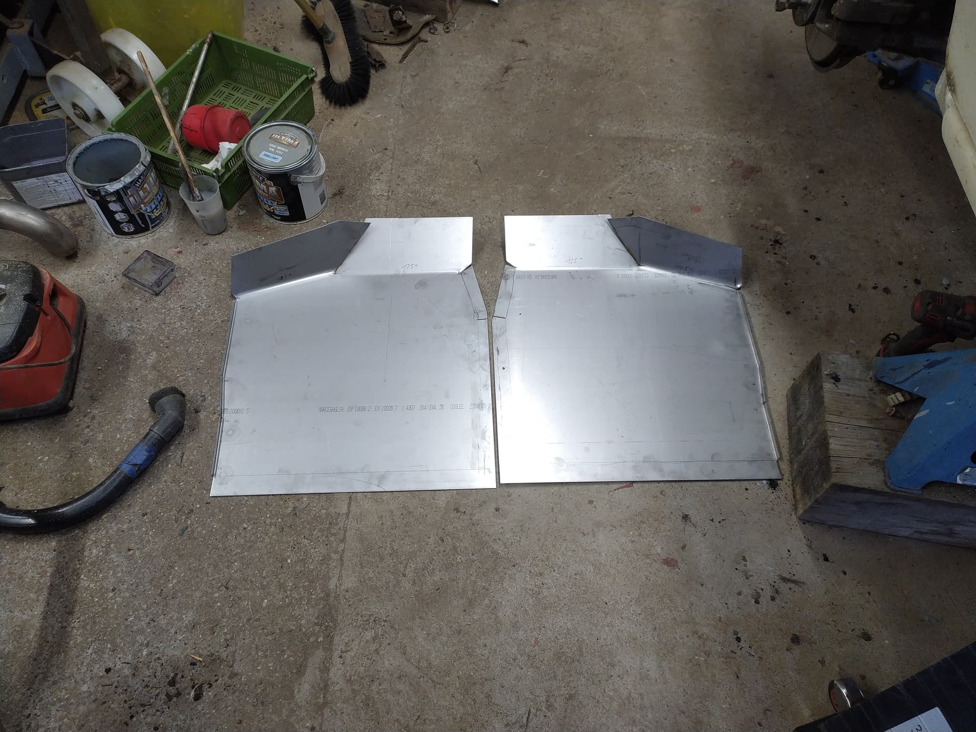

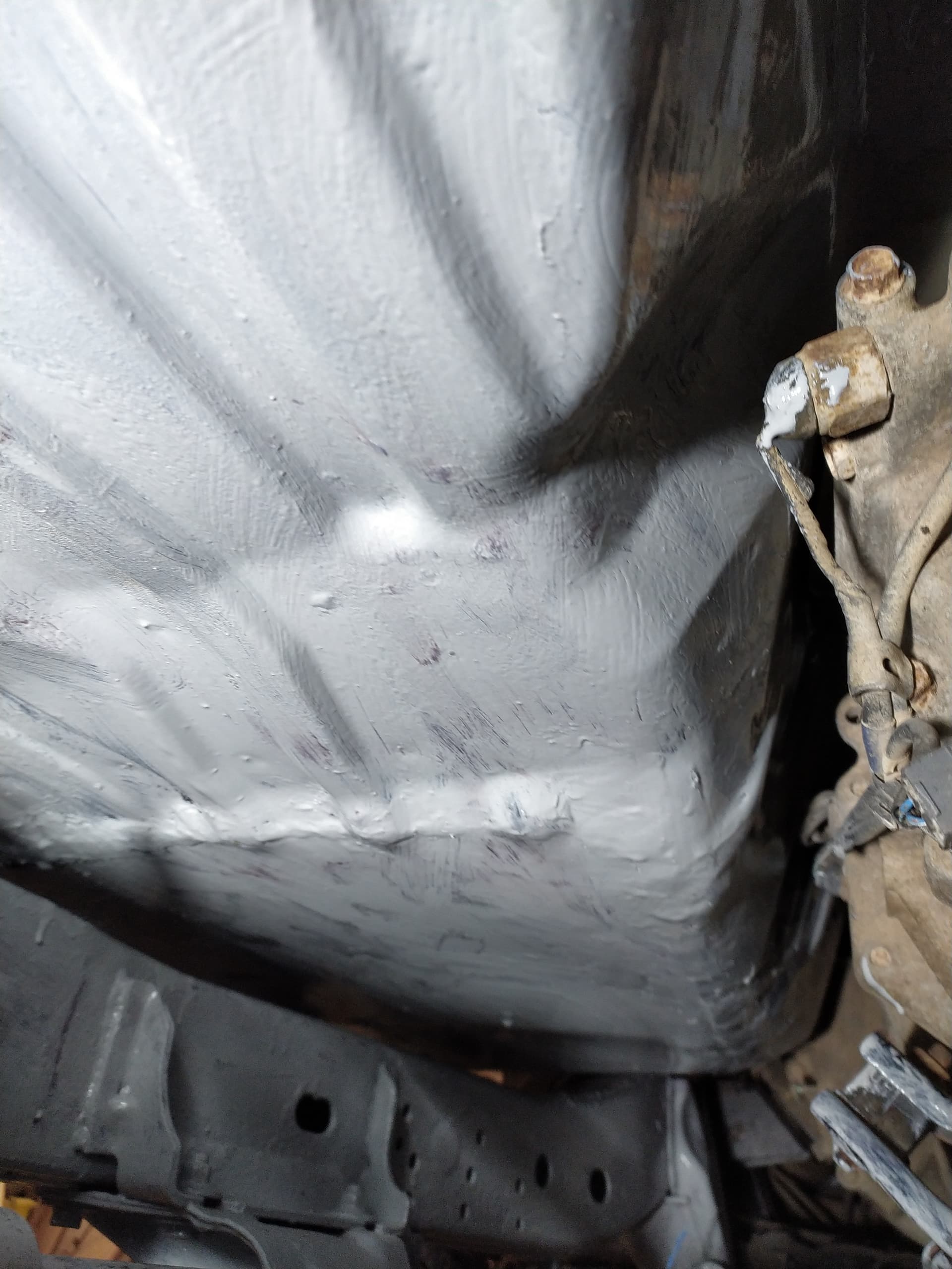

après une journée ,les 2 tole sont presque prêtent.
la misère… :crazy_face:
suite demain pour les pointages…

Oui cela arrive tres souvent …La marque va faire un faisceau générique qui va couvrir une dizaine de véhicule de sa marque… Cela permet de baisser les coup de production … Apres tu peux les tester car sur des vehicles il y aune alimentation qui peut servir …

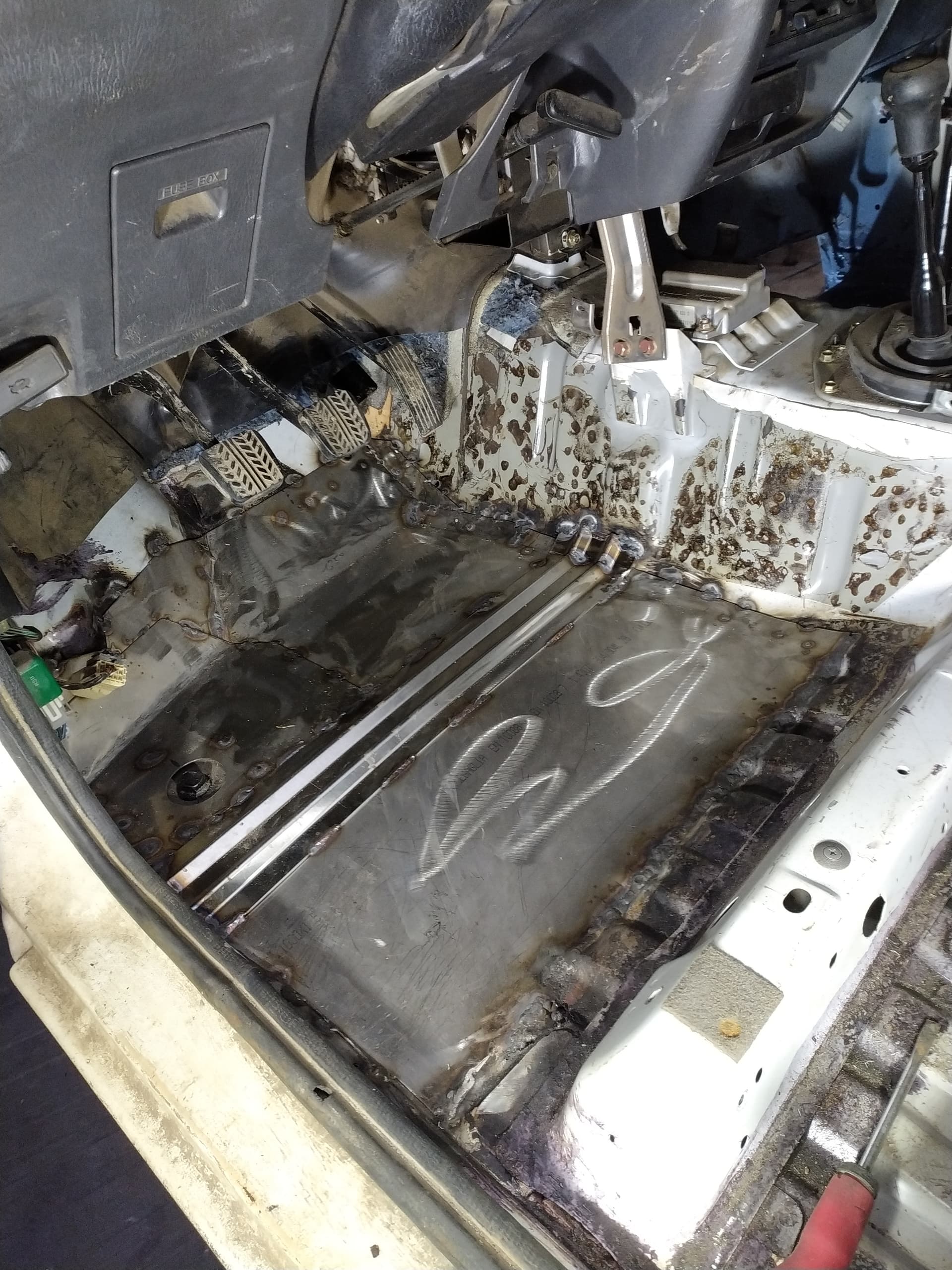

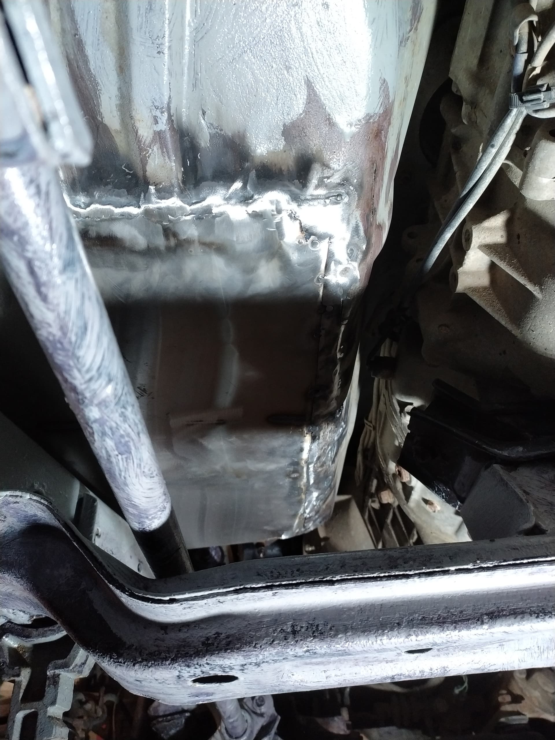

plancher suite

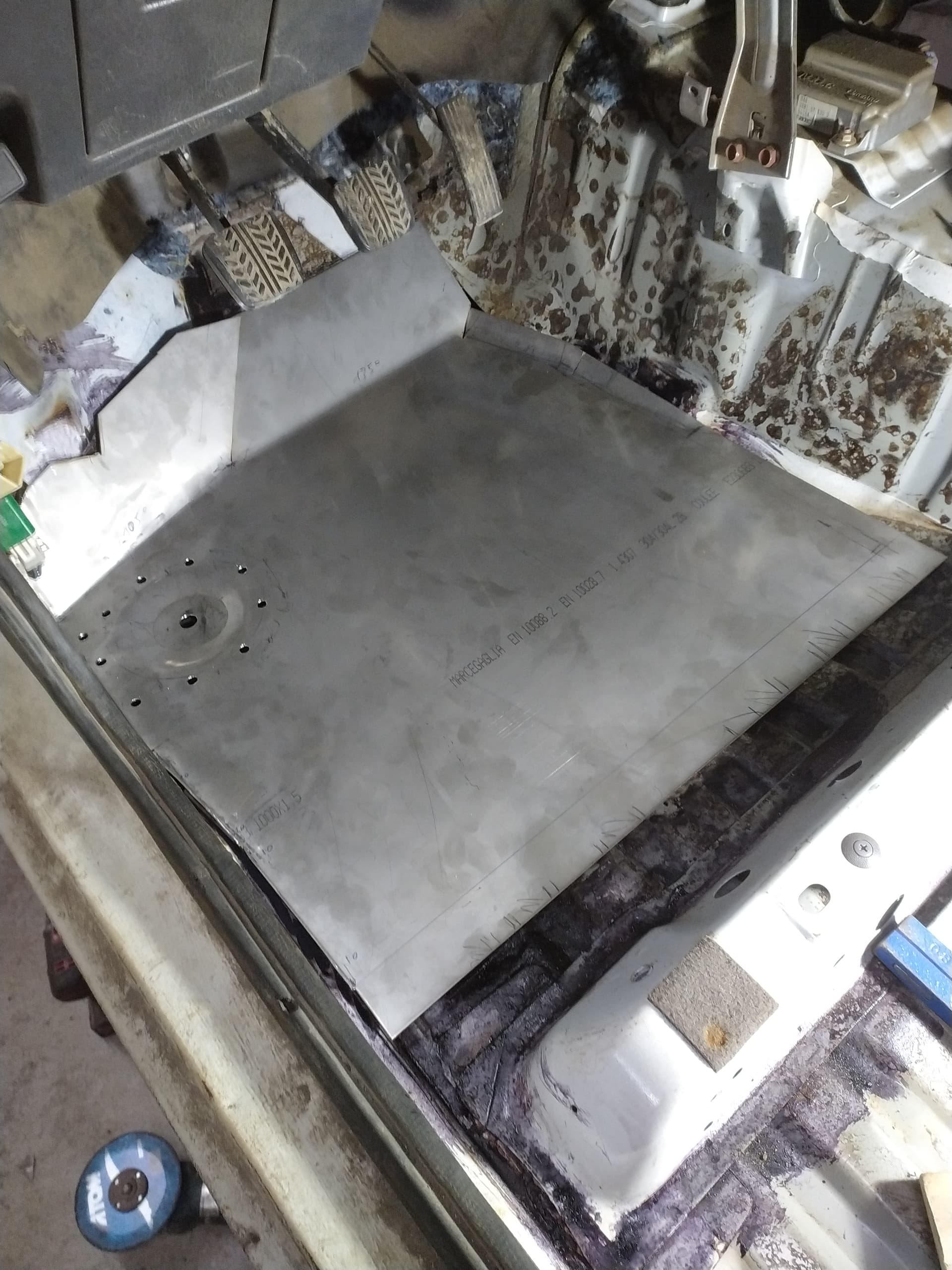

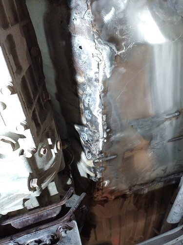

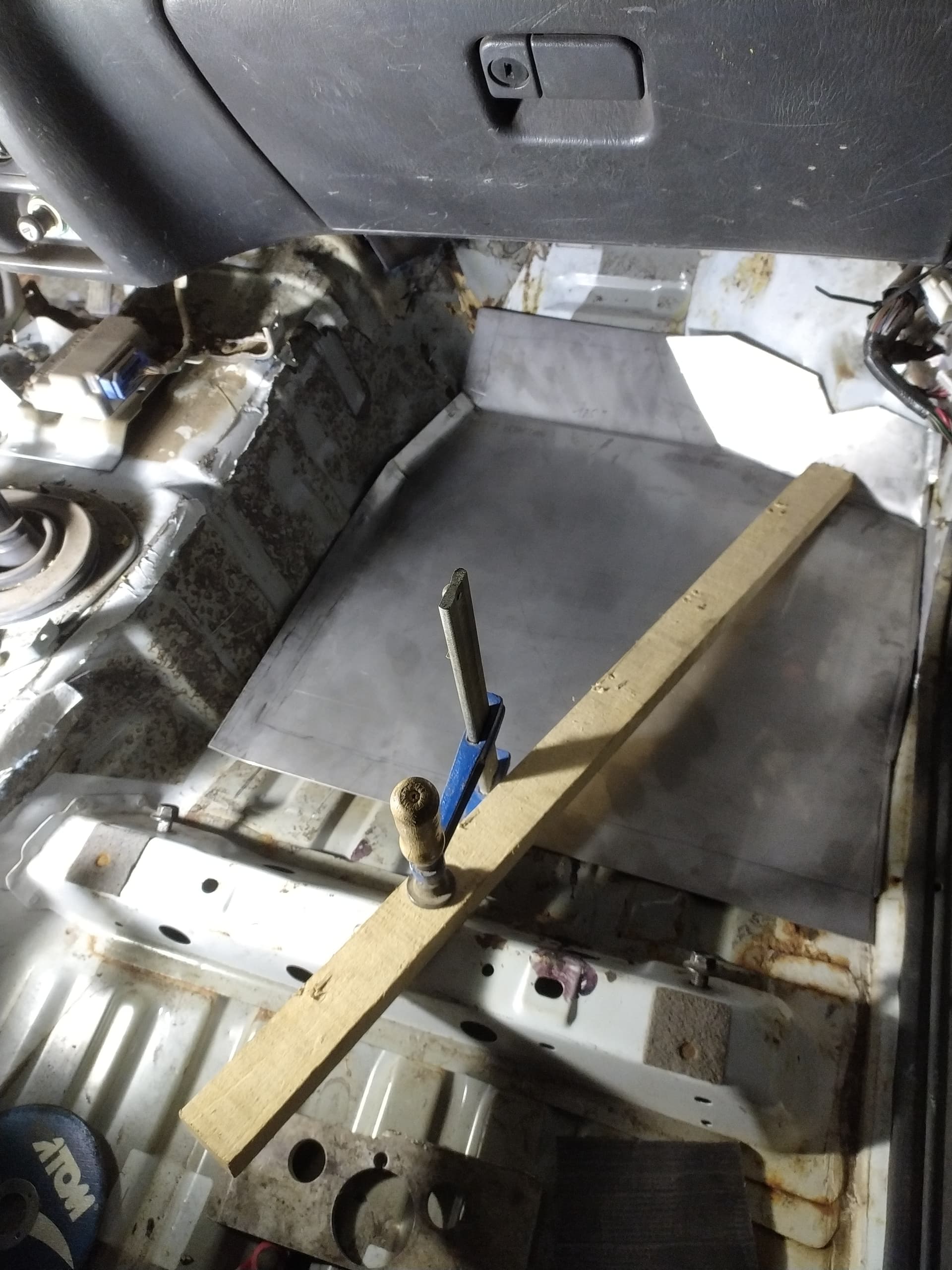

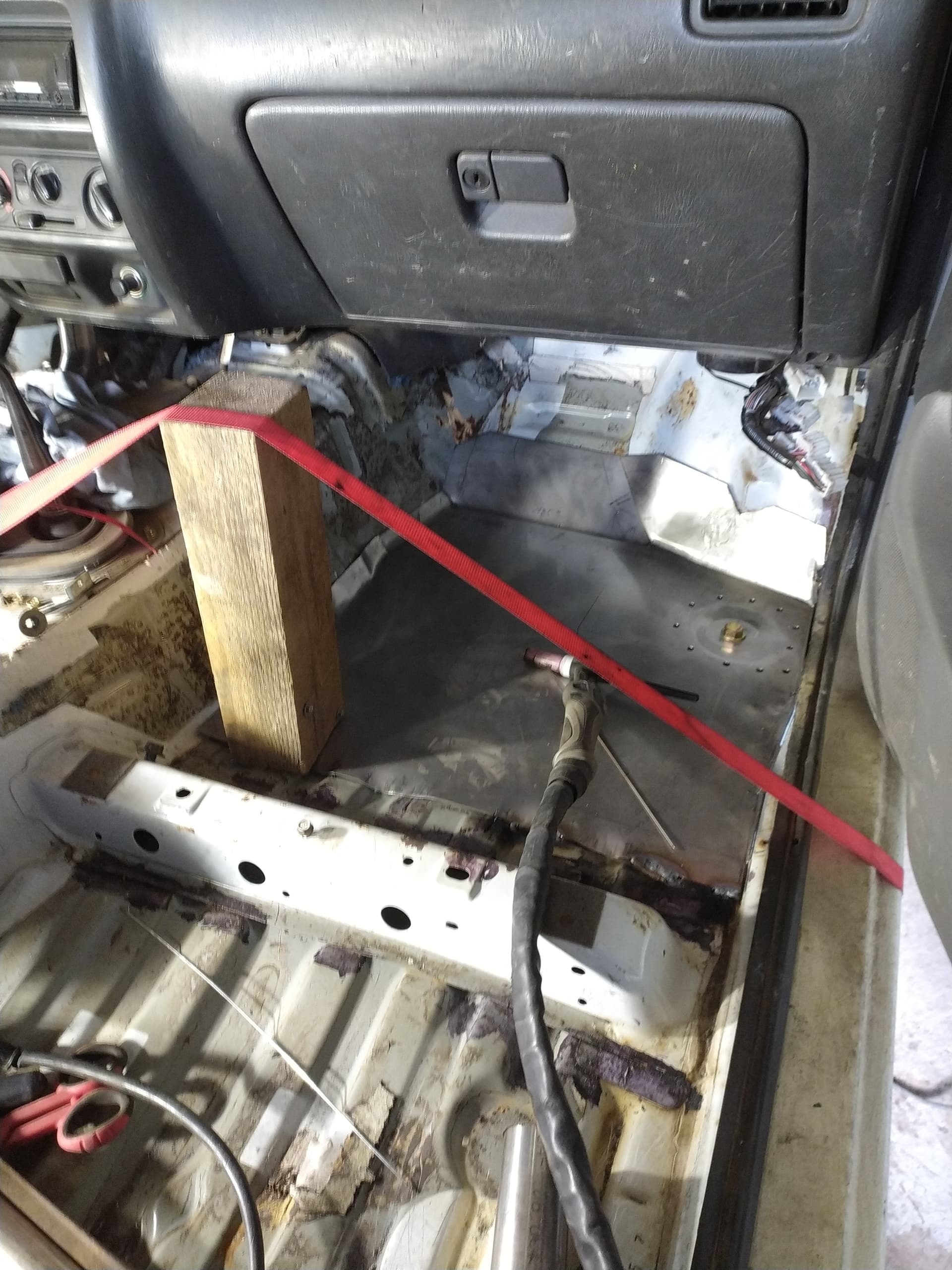

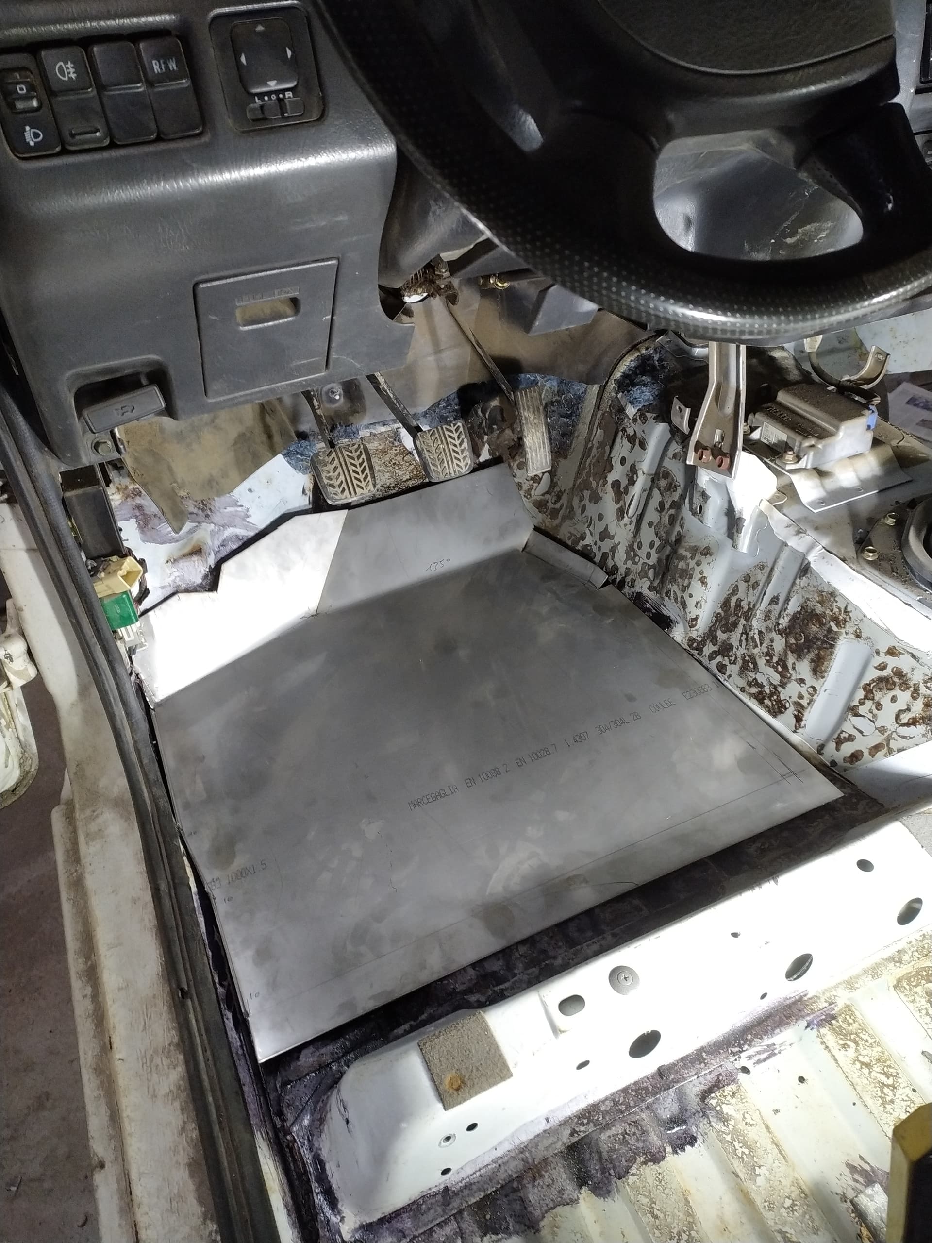

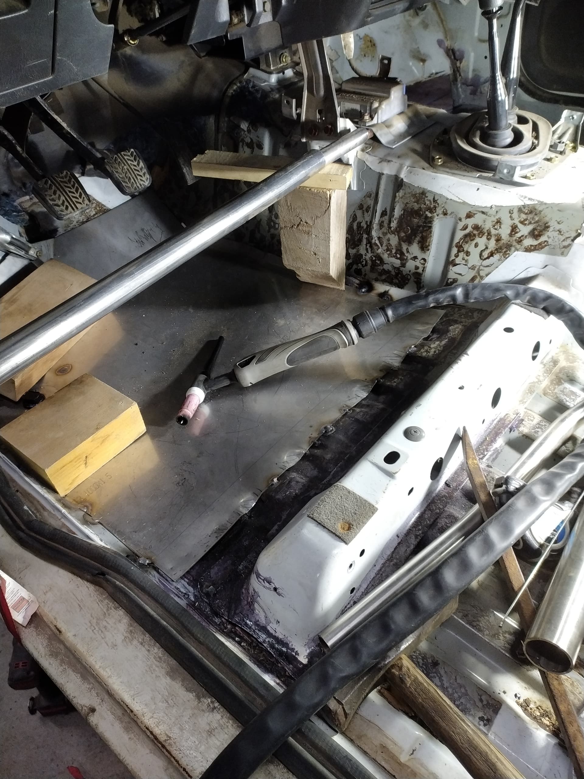

bonsoir aujourd’hui mise en place dun seule planché
très long a ajuster avant de le pointer au tig :thinking: :woozy_face:
après il faut metre les renfort car la tole de 1.5 n’est plus très plane
il ya quelque petits trous car la tole d origine et vraiment très fine du cotte boite la fibre fera le reste
voila le résultat de cette journée…il faut pas êtres presser :unamused:

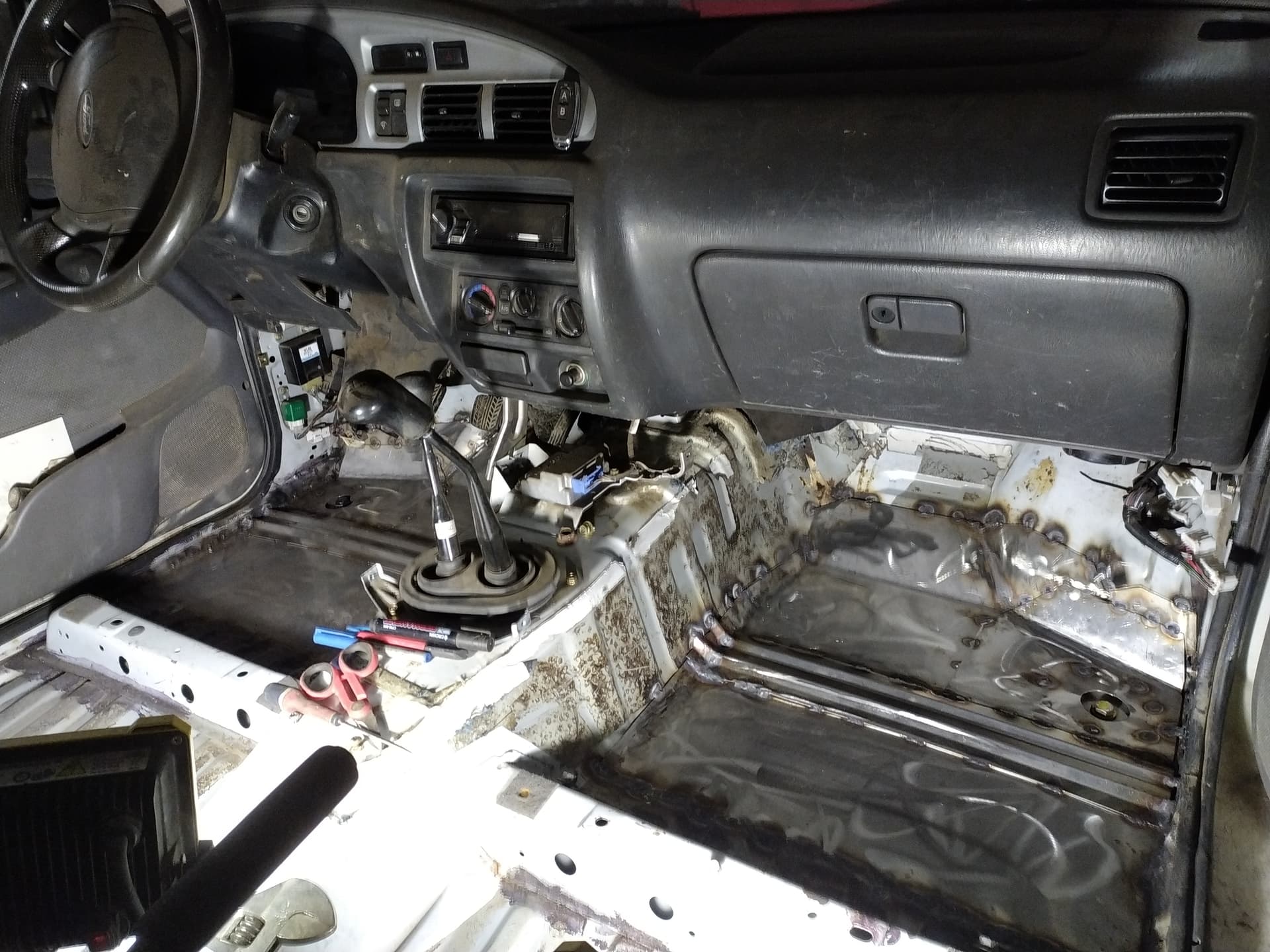

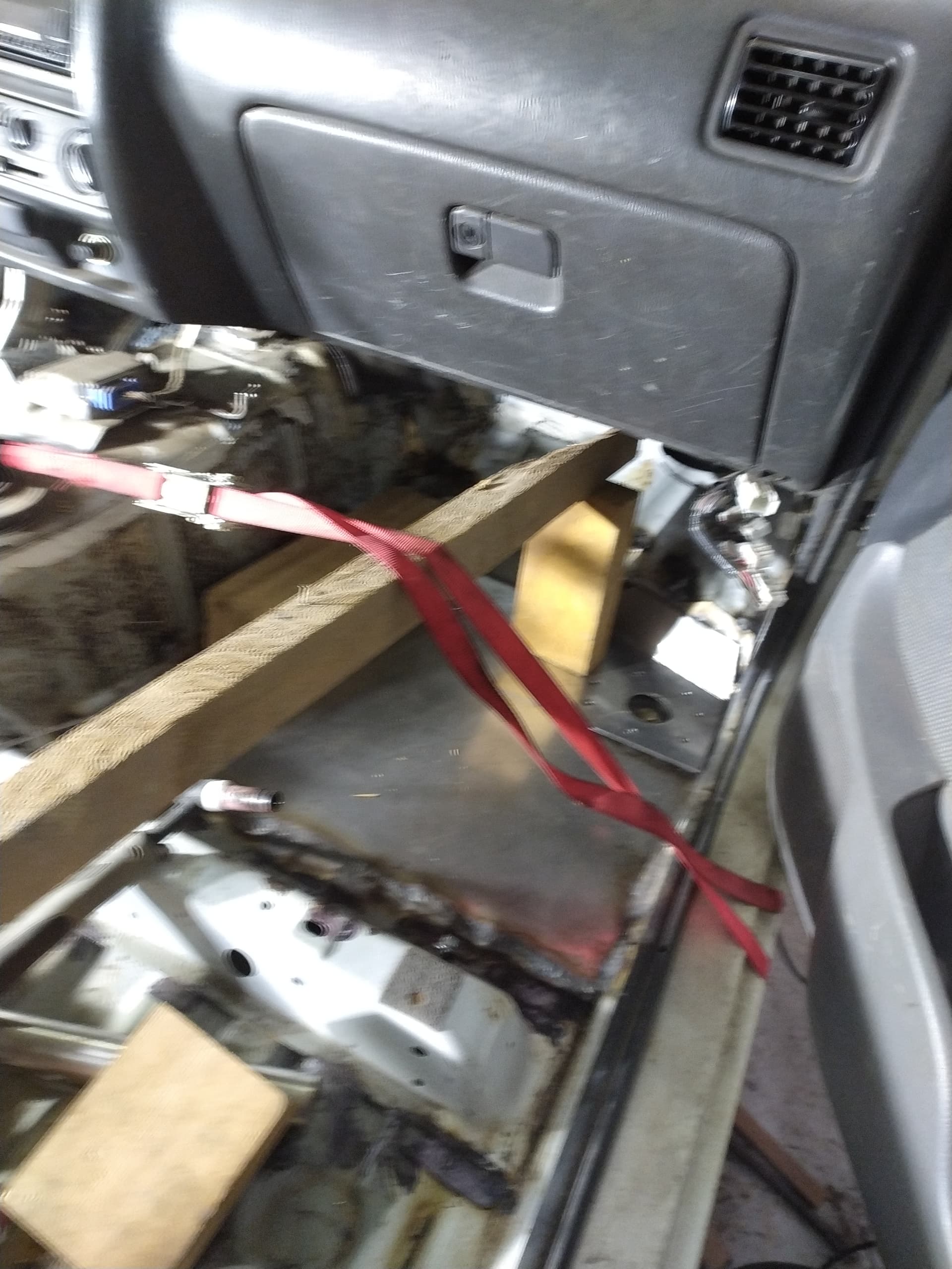

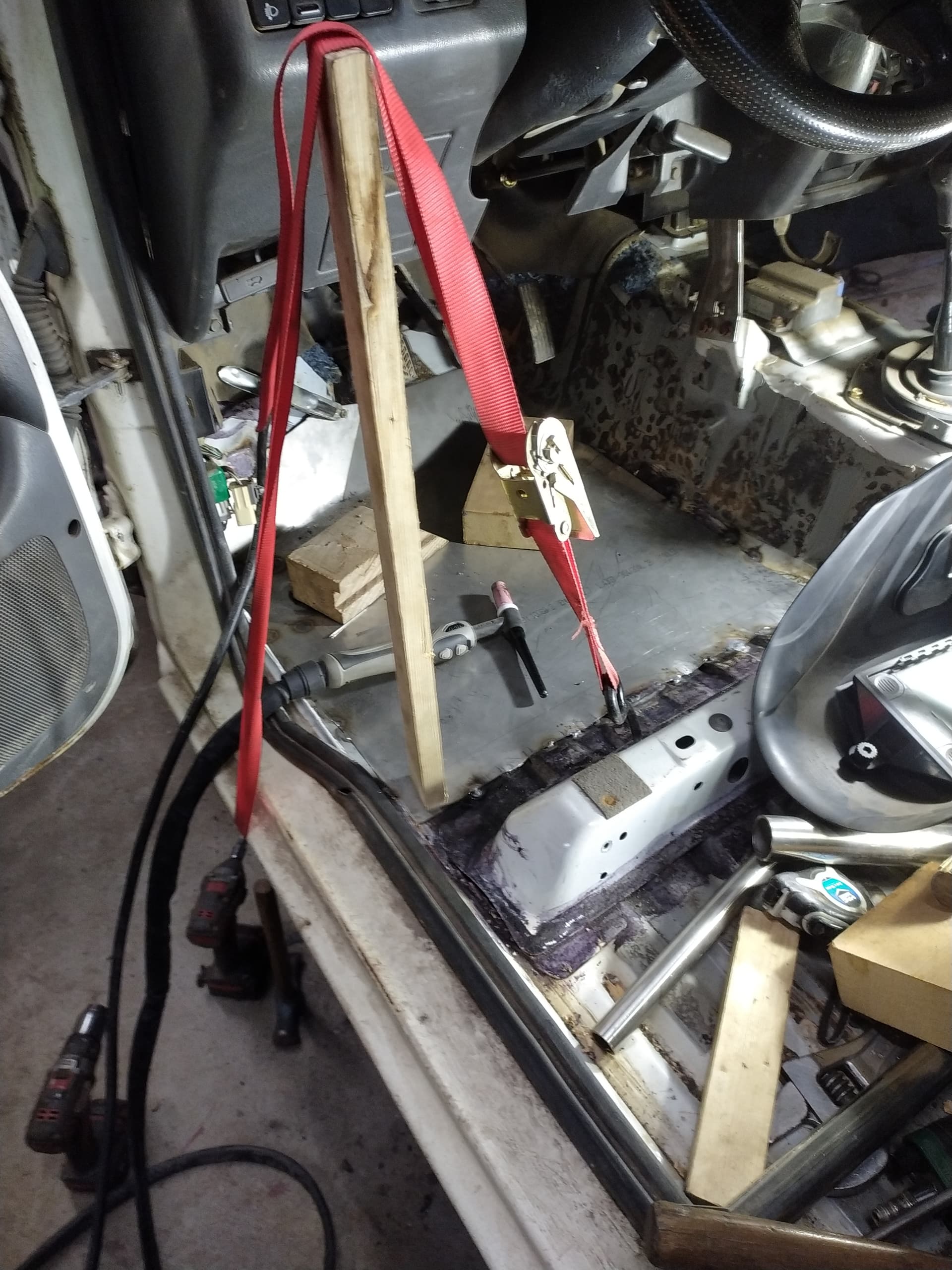

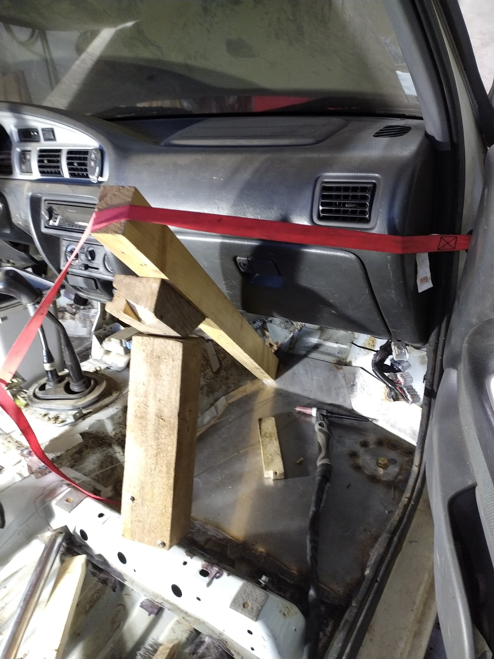

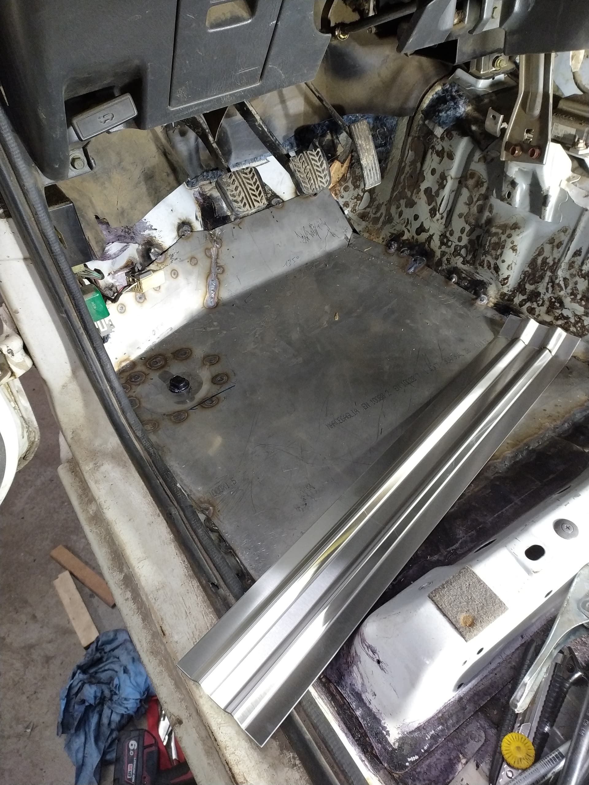

aujourd’hui coté passager

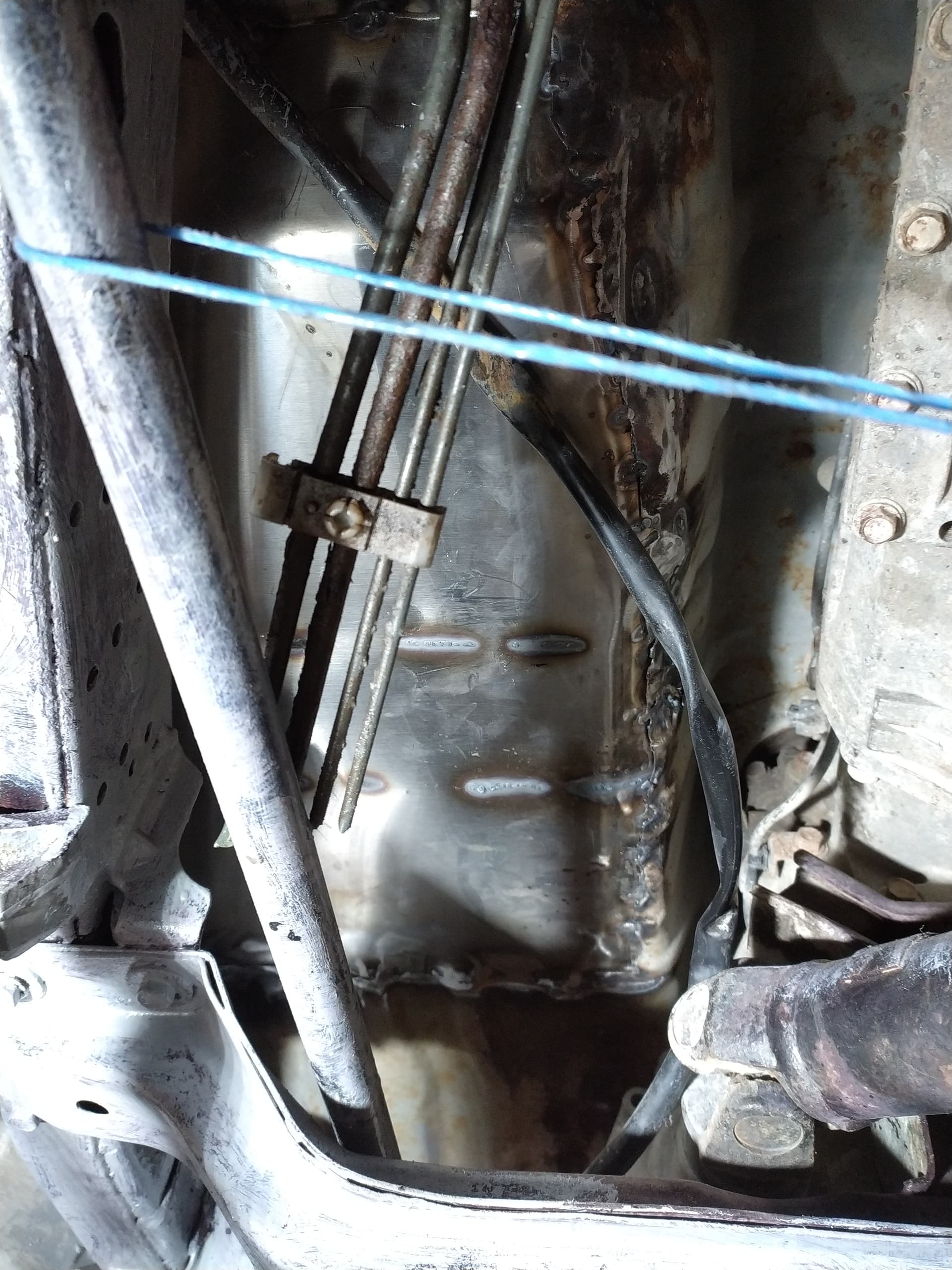

pour pointé le dessous c’est plus compliqué

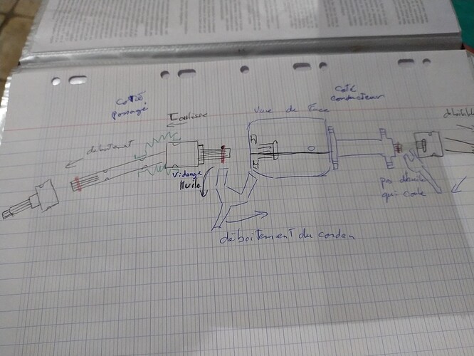

boite de transfère et cardant av
je lai démonté devant pour passé la disqueuse
je voulais le démonter mais je ne sait pas si l’huile de boite vas sortir?
faut il tirer dessus au pied de biche ?
il faudrait d’ailleurs que j’en profite pour fair les vidanges de toutes les boites
a fair tous les combien de km ?
aussi que les graissages cardan?
:+1: effectivement c’est 2 + 12 direct branché sur la batterie avec 2 pauvres fusibles …ca vas dégager
“je voulais le démonter mais je ne sait pas si l’huile de boite vas sortir?”
Oui au moins par un des côtés . Je ne connais ton bahut mais il est possible que d’un côté les cannelures entrent dans le pont et que de l’autre le cardan soit fixé sur une platine . Tu le verras facilement .
Pour le pied de biche ça peut aider mais normalement une secousse sèche et énergique devrait suffire.

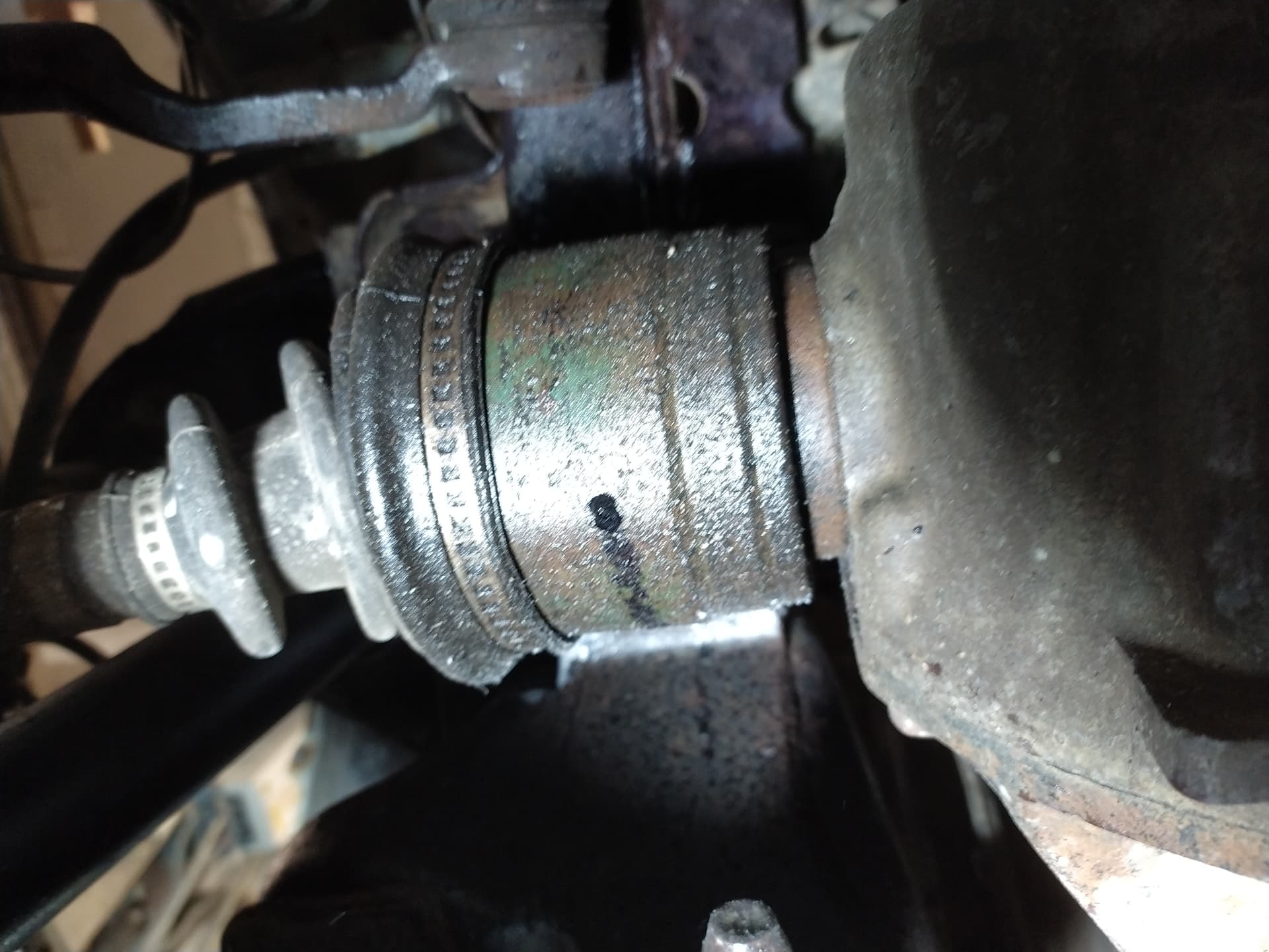

Des spis il y en a partout là où un axe tourne en sortant d’un boitier (pont avant, pont arrière principalement ) mais aussi au niveau des galets qui sortent du bloc moteur . Il faut vérifier s’il y a des traces de fuite et si c’est gras c’est que ça commence à lâcher . Un qui est sensible c’est celui de sortie de pont .
77fdf432c3204013b42f4a151382f04f5ca9b059_2_666x500
tu veux parler de quelque chose gras comme ca :sneezing_face:
Dans le style ,oui.
Là on dirait qu’il commence à fatiguer, quand il est mort, tu as de l’huile partout sur la plaque de protection moteur et le carter . Et le niveau de la boite est bas .
c’ est chiant a changer ?
je ne rappelle pas les avoir vu quant jai changer mes soufflet ( ca fait 2 ans )
du coup j’ai regarder sur oscaro mais il ya plusieurs tailles ??
Chiant ? …p’tét ben qu’oui, p’tét ben non.
C’est pas compliqué, mais si le spi fait de la résistance ça peut être long . J’avais fait un sujet dessus mais les photos ont été avalées dans les limbes du net .

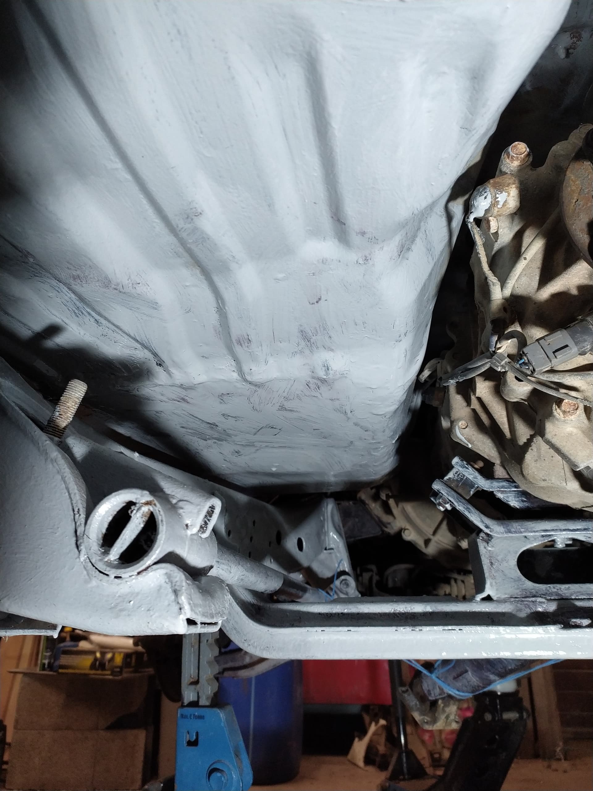

1ere couche peinture du nouveau planché
pas si pire pour une 1ere ! :smiley:

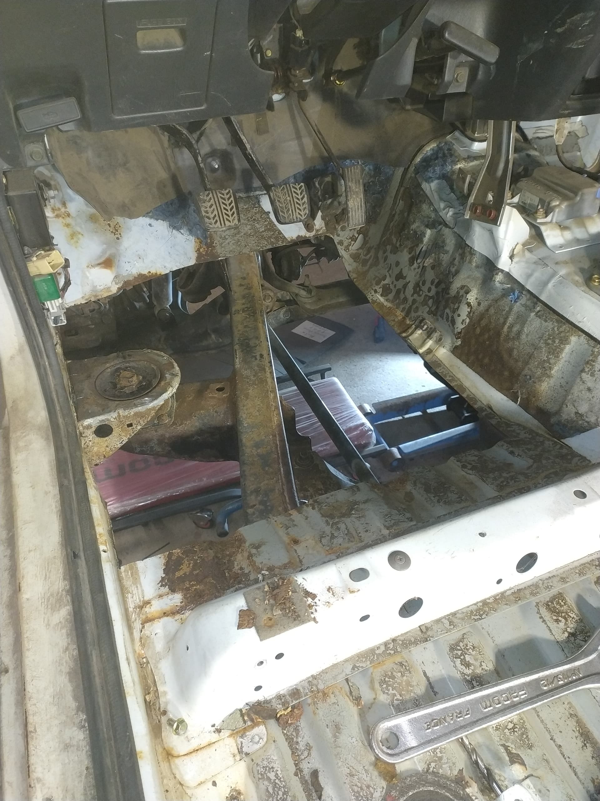

As-tu idée de ce qui a pû faire corroder à ce point le plancher?
Quand je vois l’état de mon 2009 j’hallucine…
Dois-je m’inquiéter? :rofl:
non pas d’idée
le sel ? route de montagne ?
