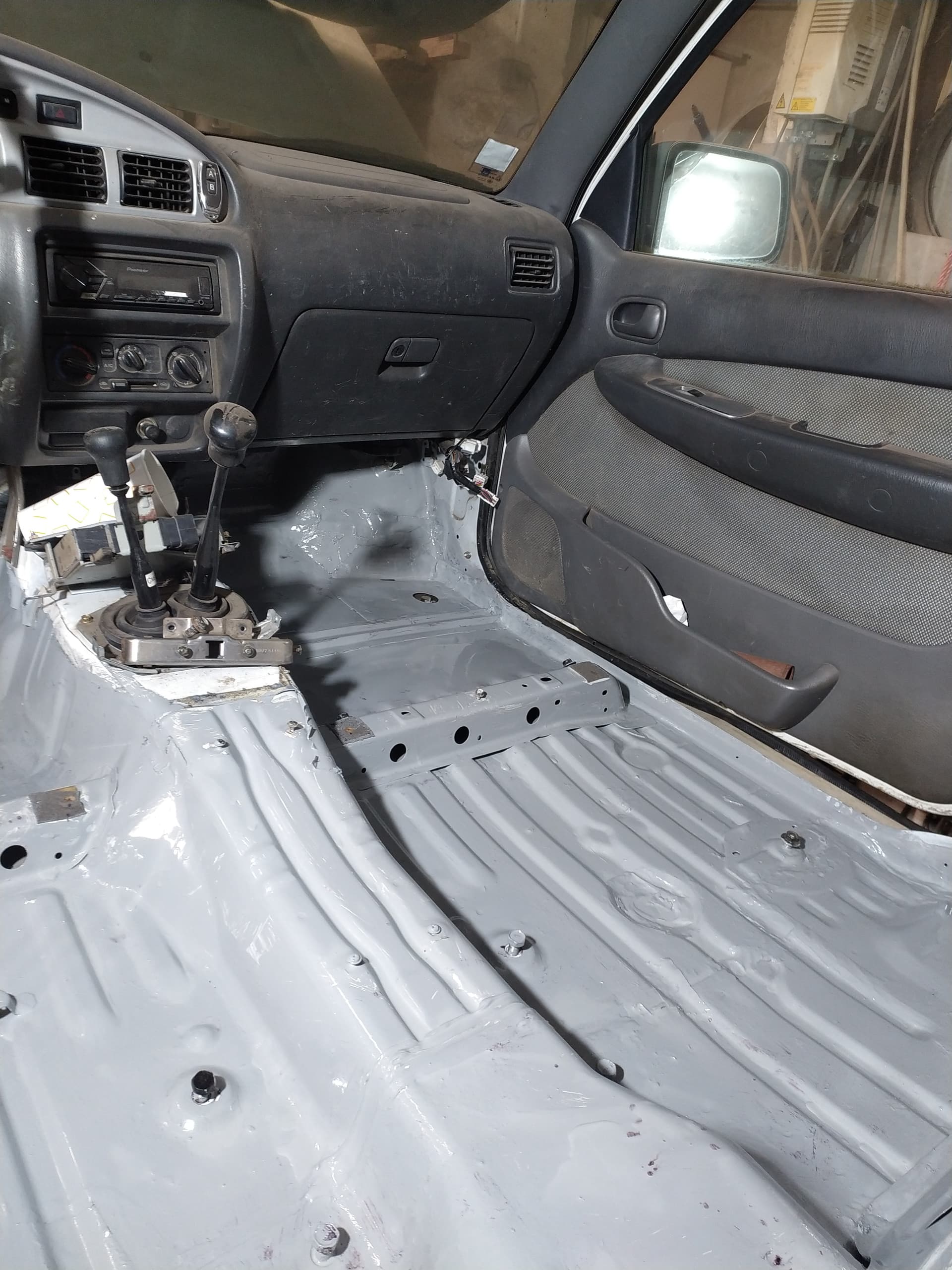

Remise en état ford ranger 2006

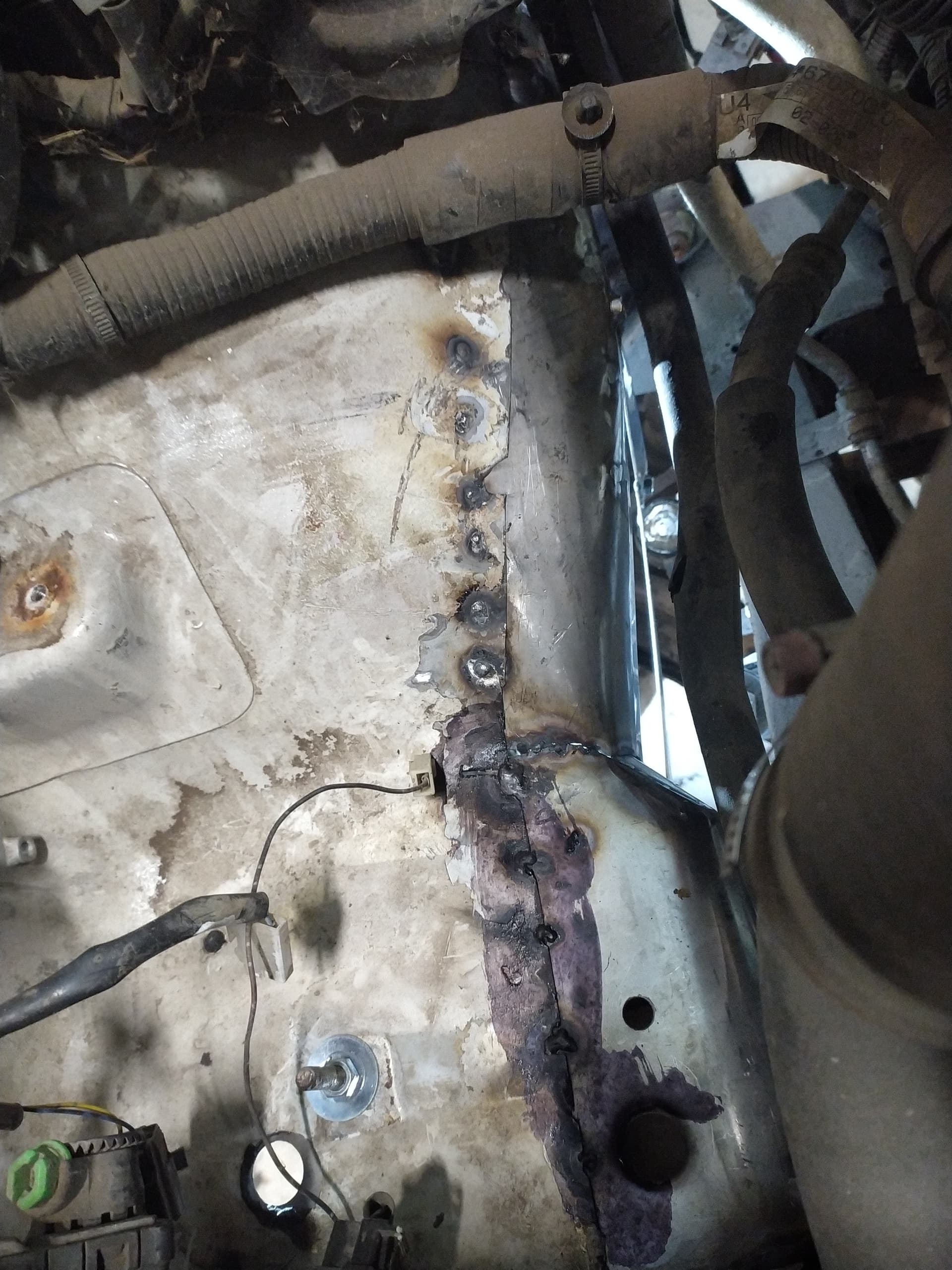

sa coute rien de soulever la moquette :smiling_face_with_tear:
1er cotté ok
je vais peut être résiner le passage de roue :thinking:

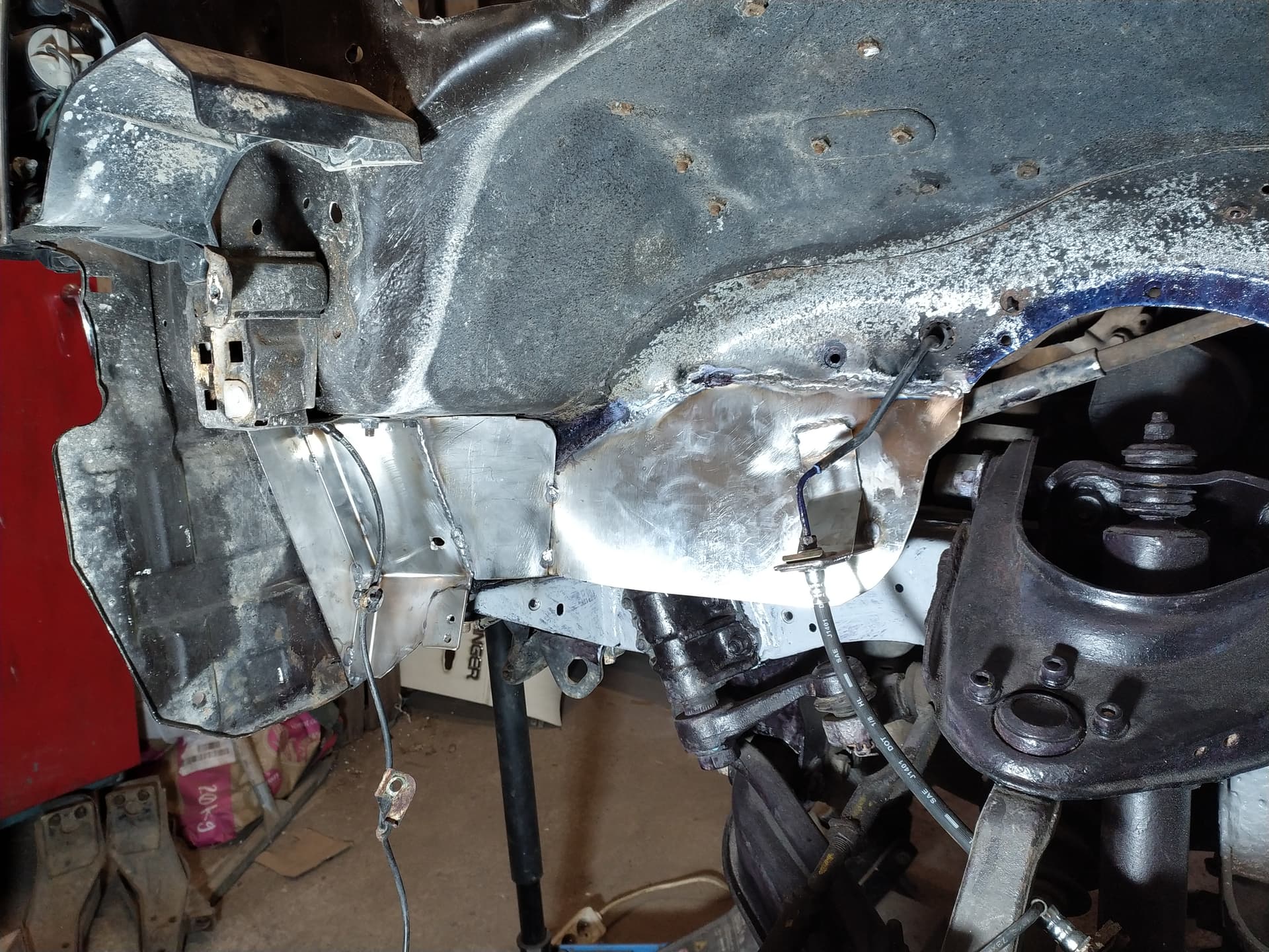

suite
démontage passage de roue cotté passager

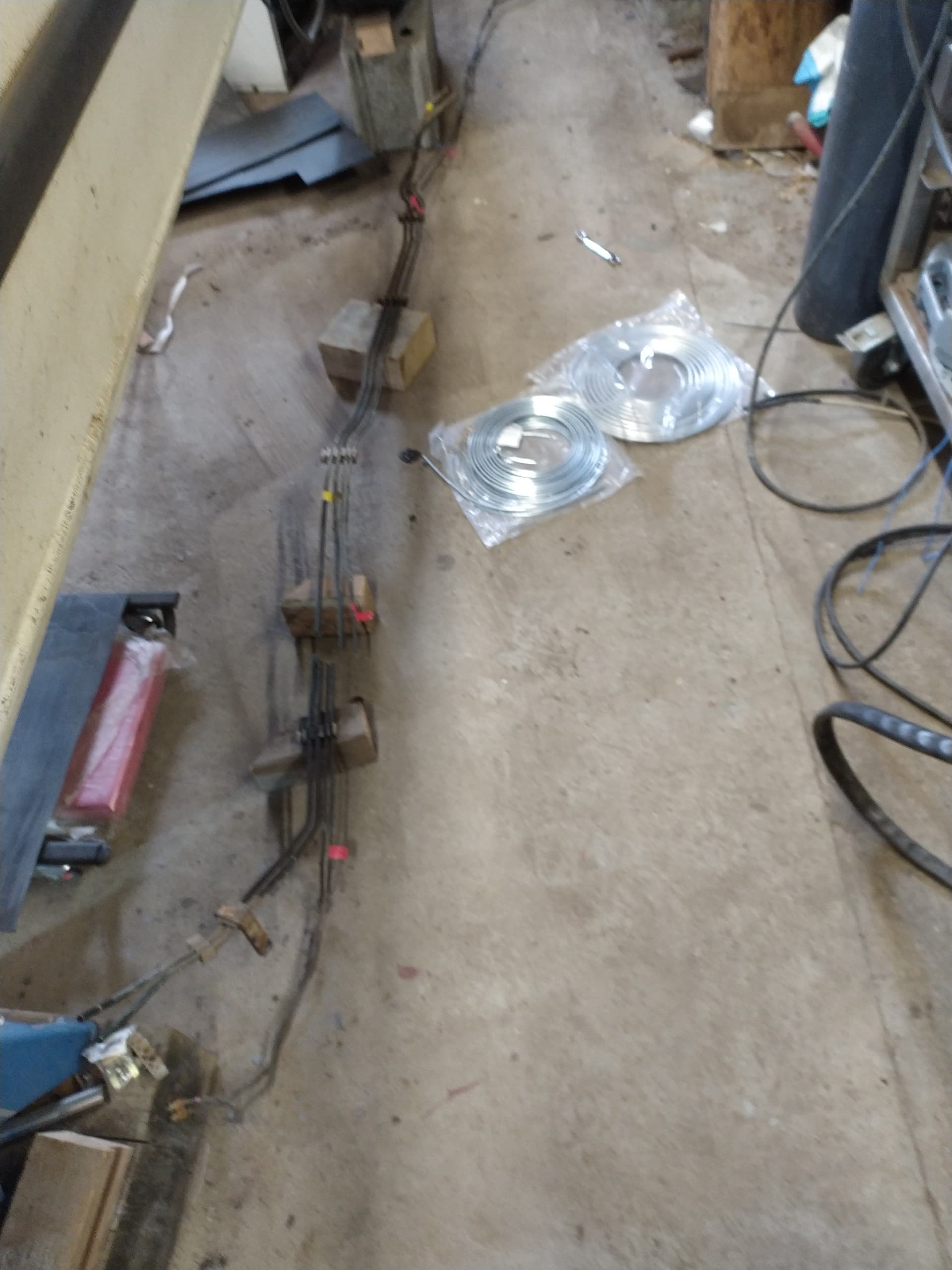

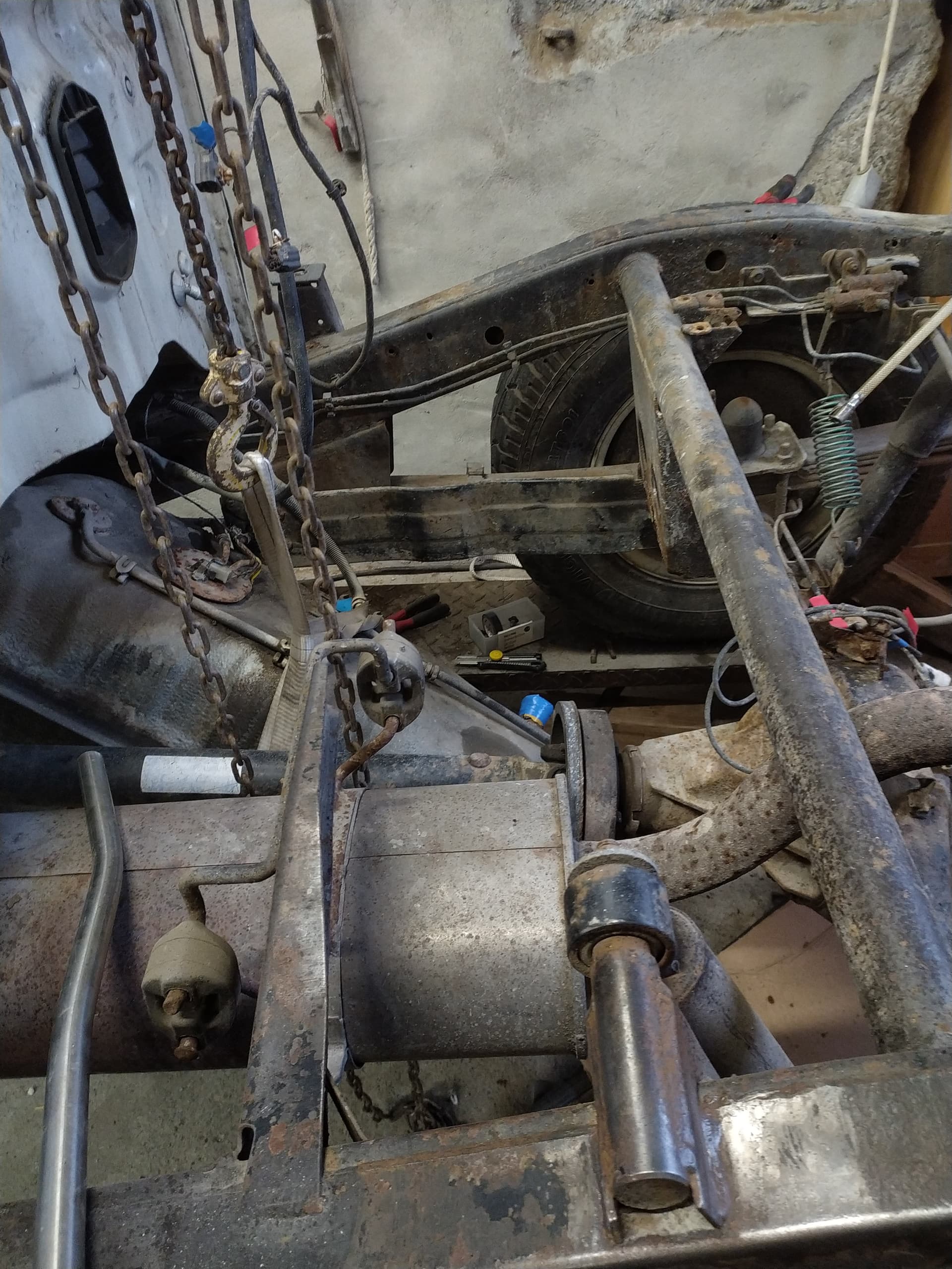

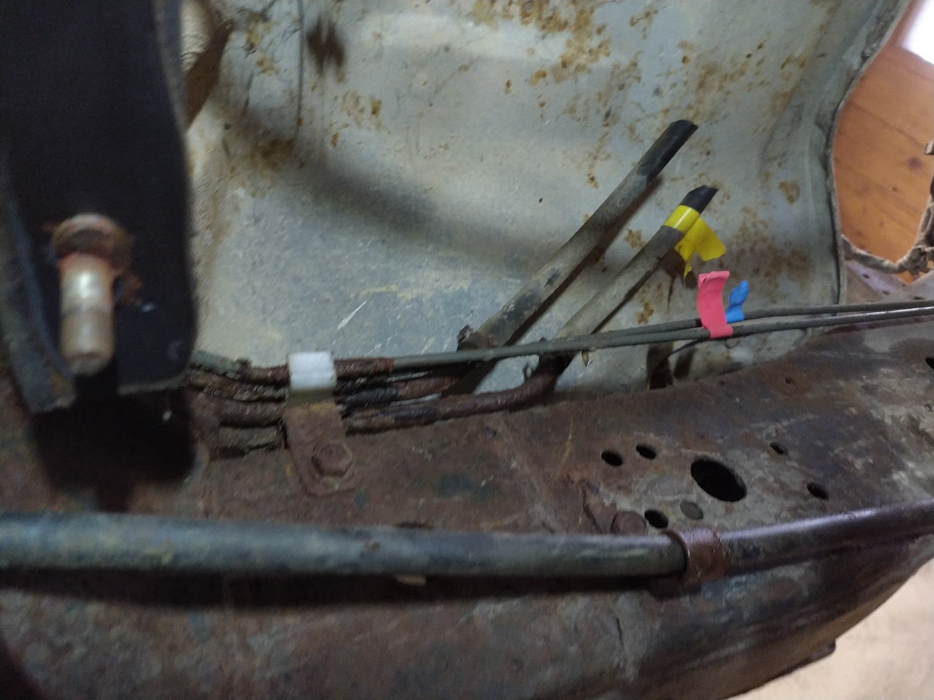

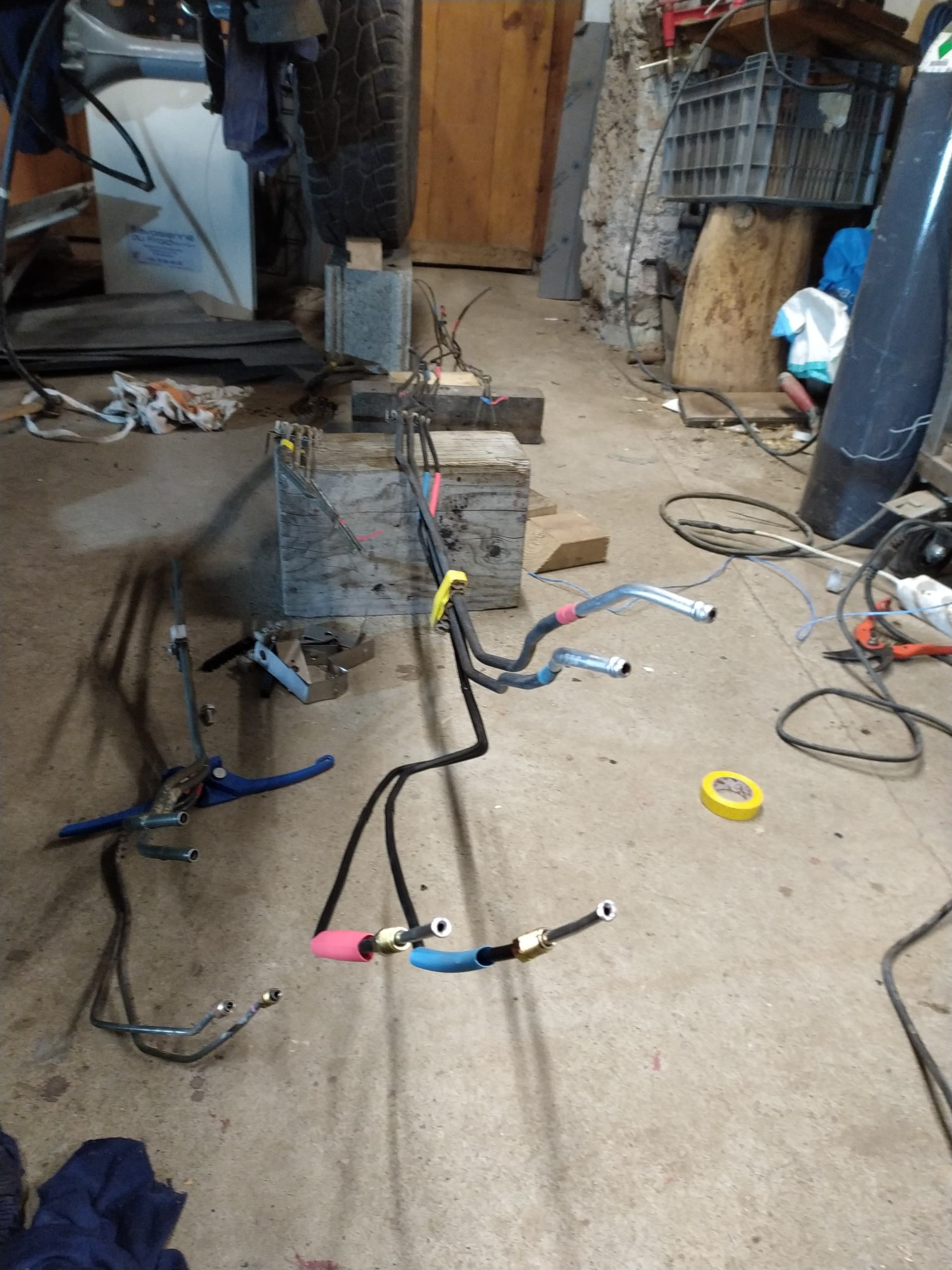

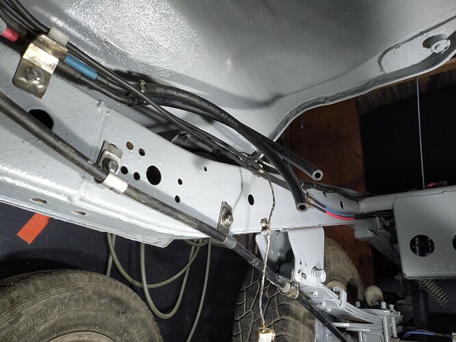

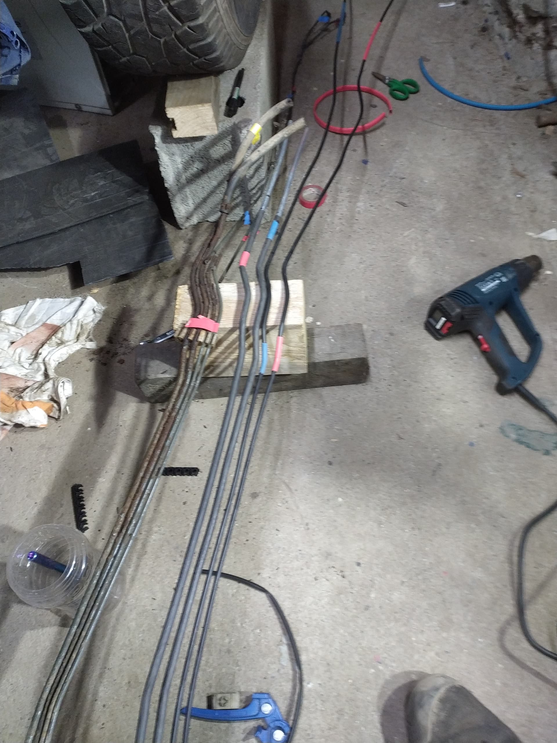

du coup il ya un bon accès au flexibles ,pour commencer le remplacement de mes tube go + frein arrière ( qui fuyais au dessus du reservoir)
pas si simple a faire surtout que je le avait couper en 3 pour les sortir :sob:
c’était pas la bonne idée
le plus dur reste a fair arriver a les repasser :thinking: :hot_face:
a suivre…

les tubes sont prêt :pray:
je cintrerais les tubes coté ar en position
car il ya 2 cm pour les passer entre le chassis et la cabine
a+

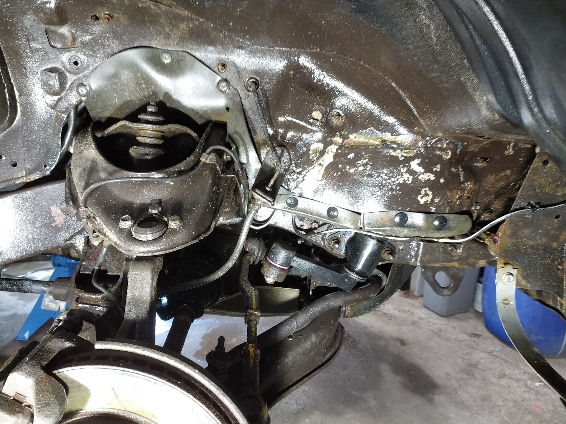

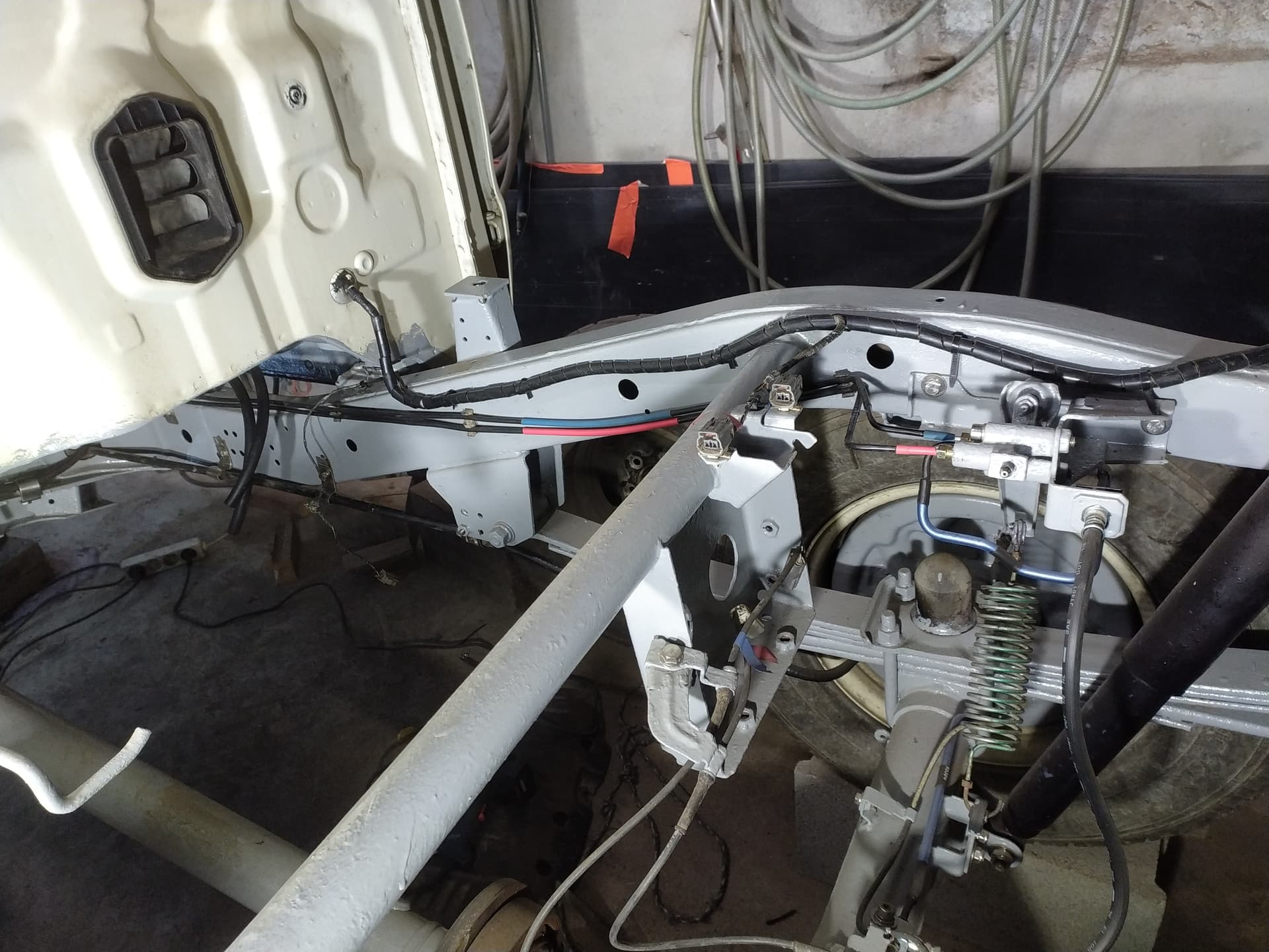

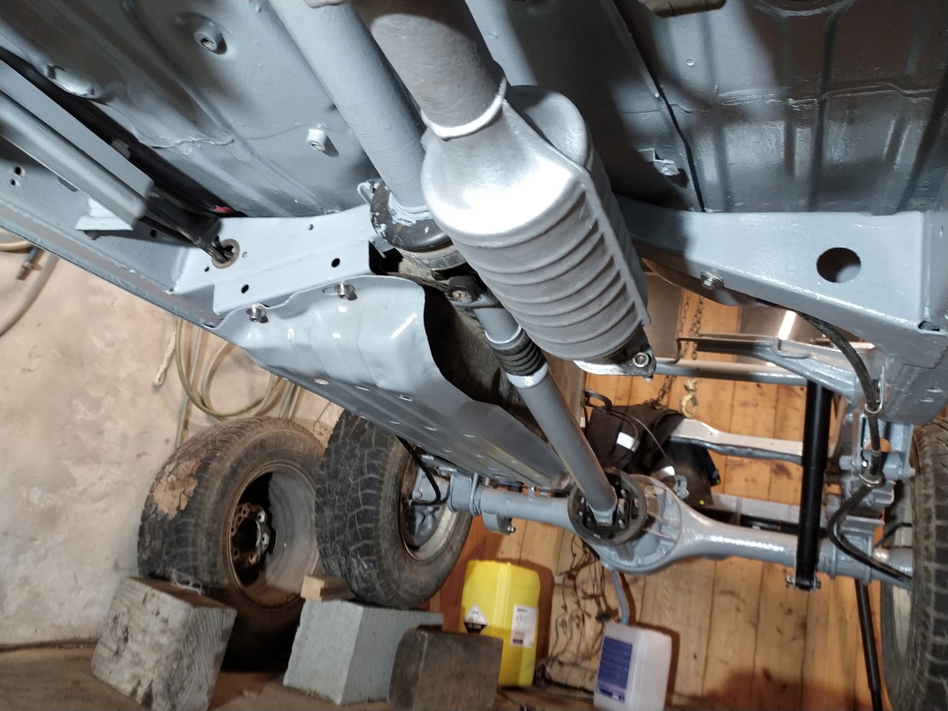

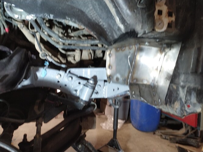

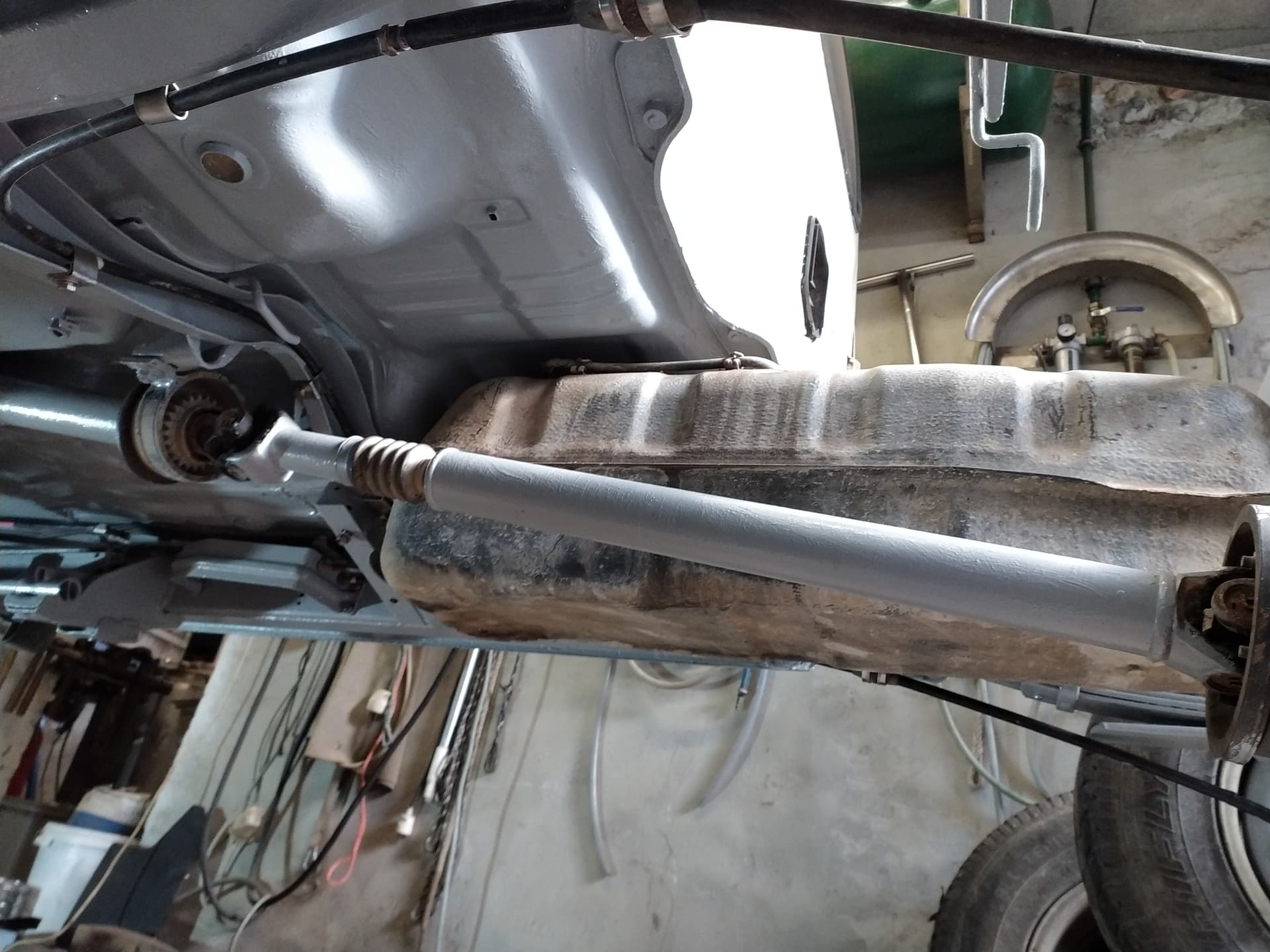

aujourd’hui finition des tubes de frein arrière +go et support
avant
après
avant
après
un peut plus d’allure non ?
Au niveau peinture (rouille et peinture) tu utilises quoi ?
jai suivi les conseils d’un collègue
pour l’antirouille: Férose 2litres 110euro
pour la peinture :Ultima de chez Hammerite 5l 120 euro
:sneezing_face:
j espère en prendre pour 20 ans :wink:
Merci ce genre de couple peinture, on peut voir que de plus en plus de Bricoleur ( a lire dans le bons sens du therme :smiley:) est utilisé …
je garde les infos pour mes retouches de châssis …

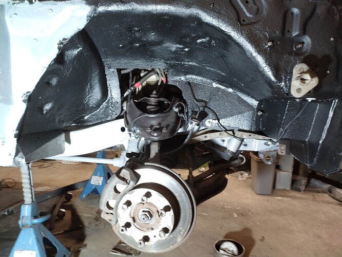

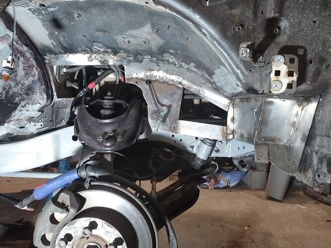

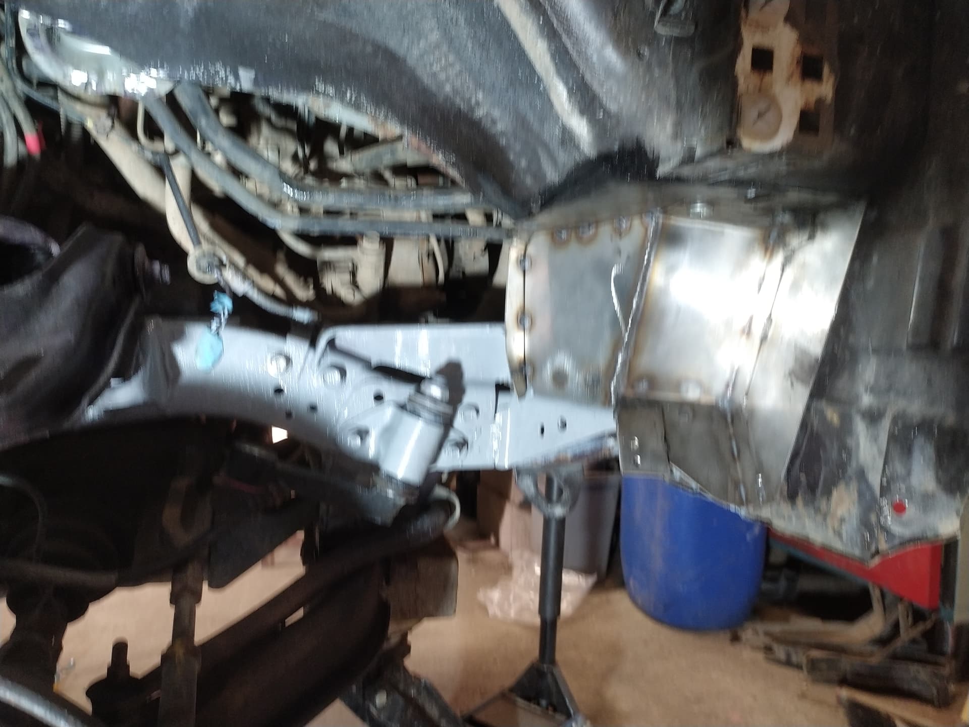

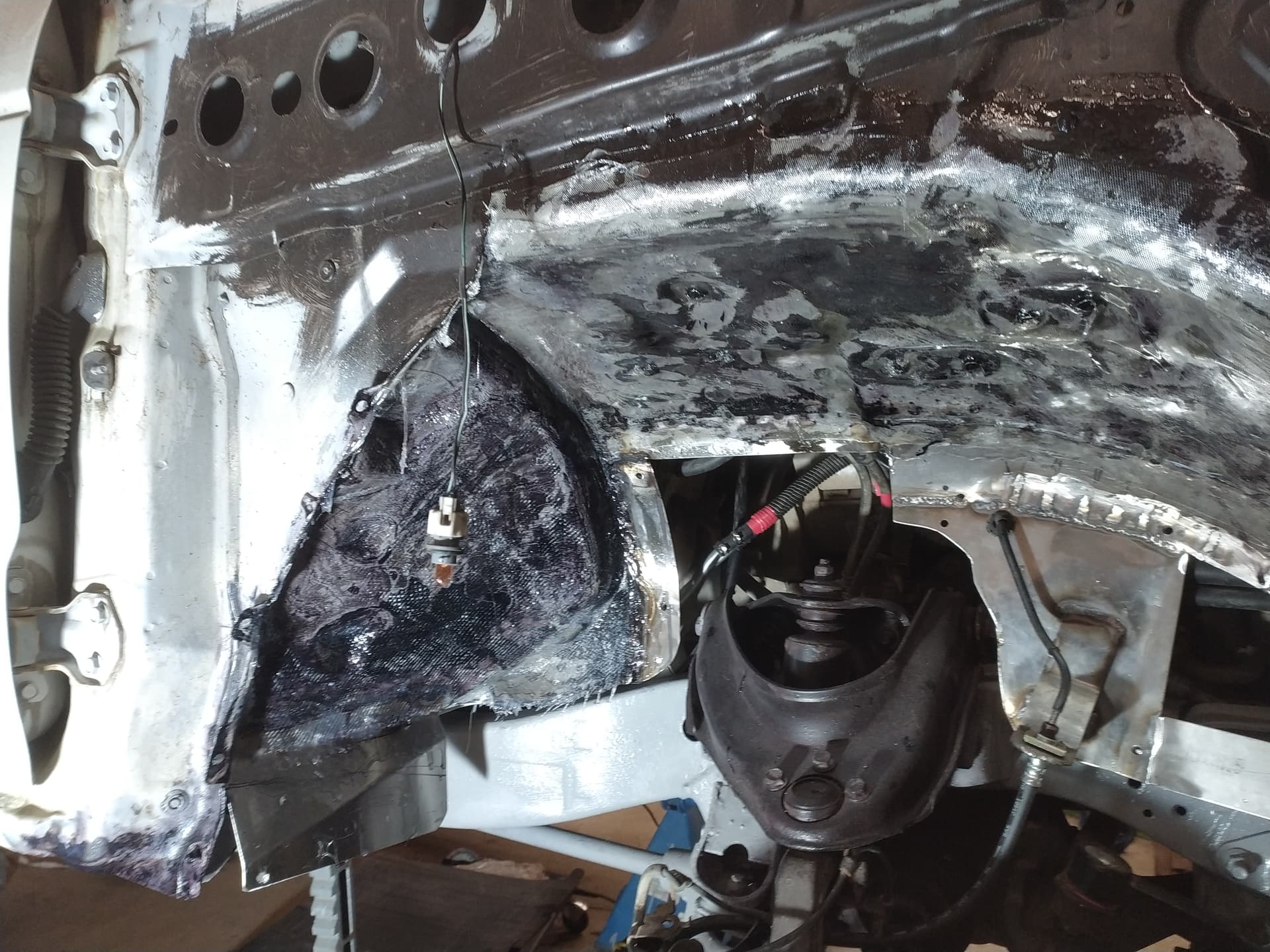

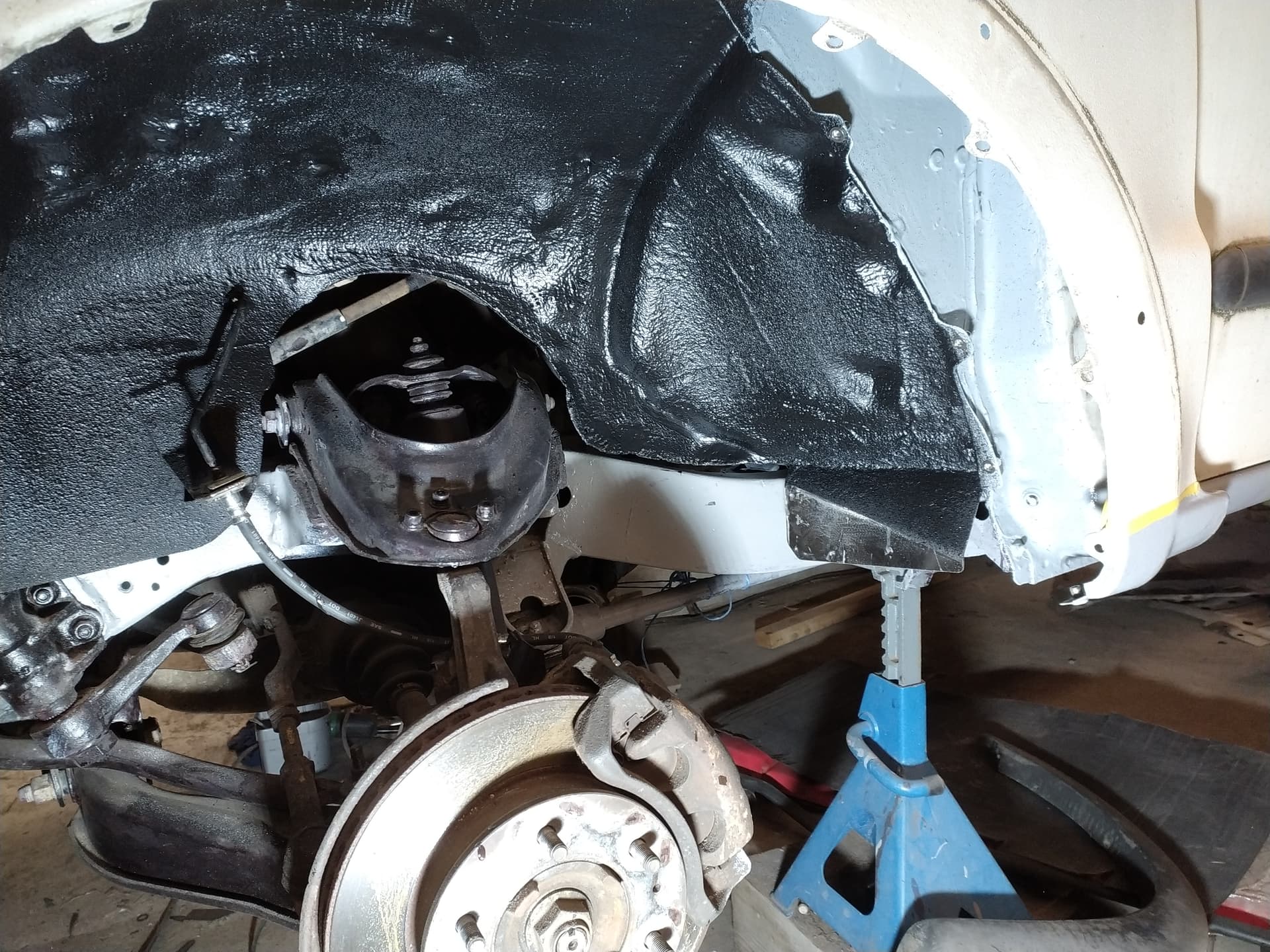

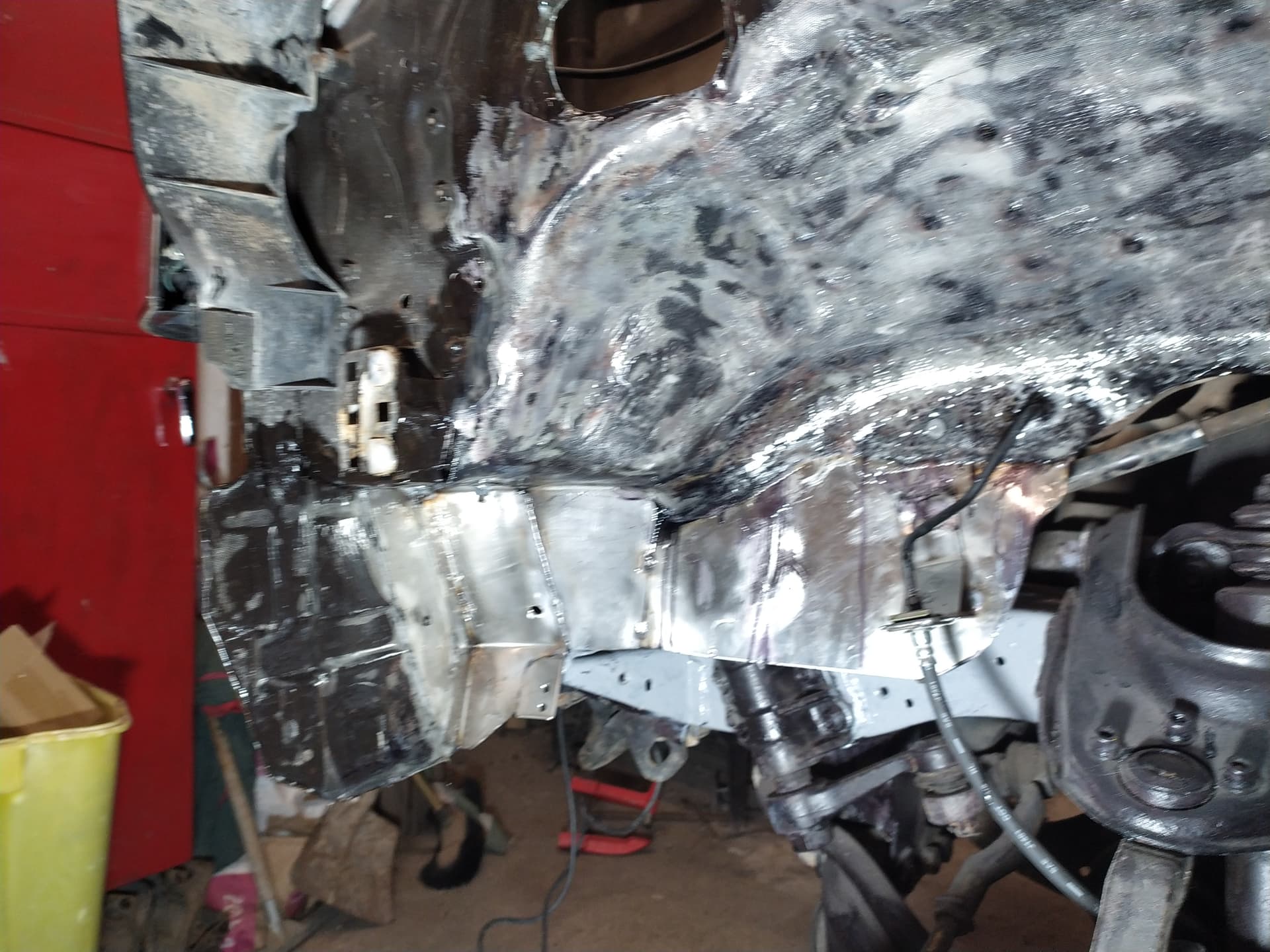

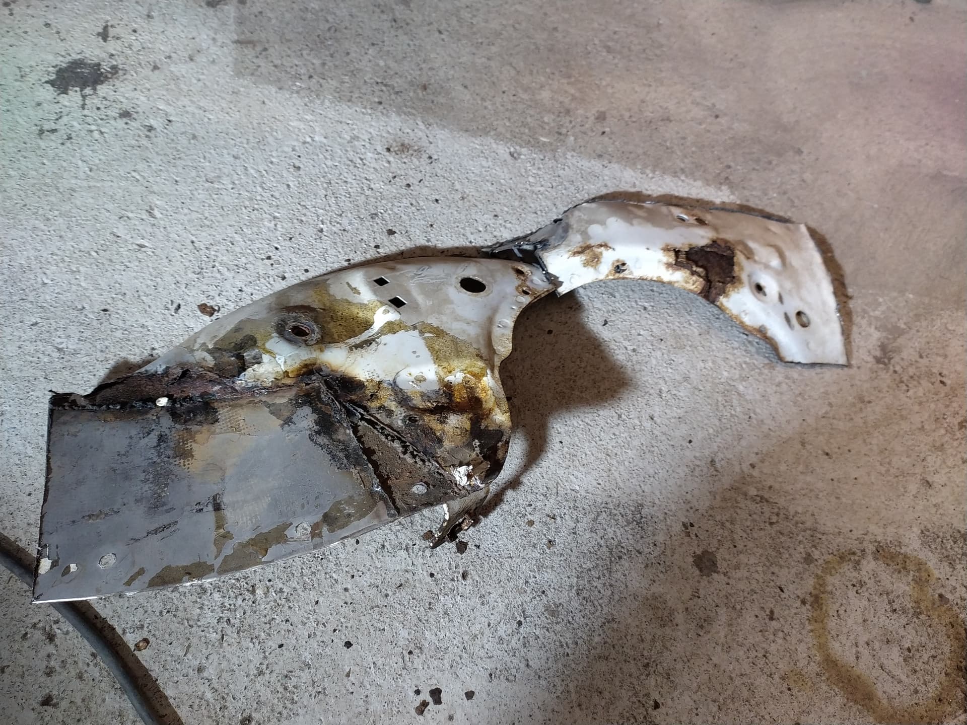

petit travaux du soir mise en forme du plie de passage de roue pointage
![IMG_20250128_2027461|375x500]
vue intérieur

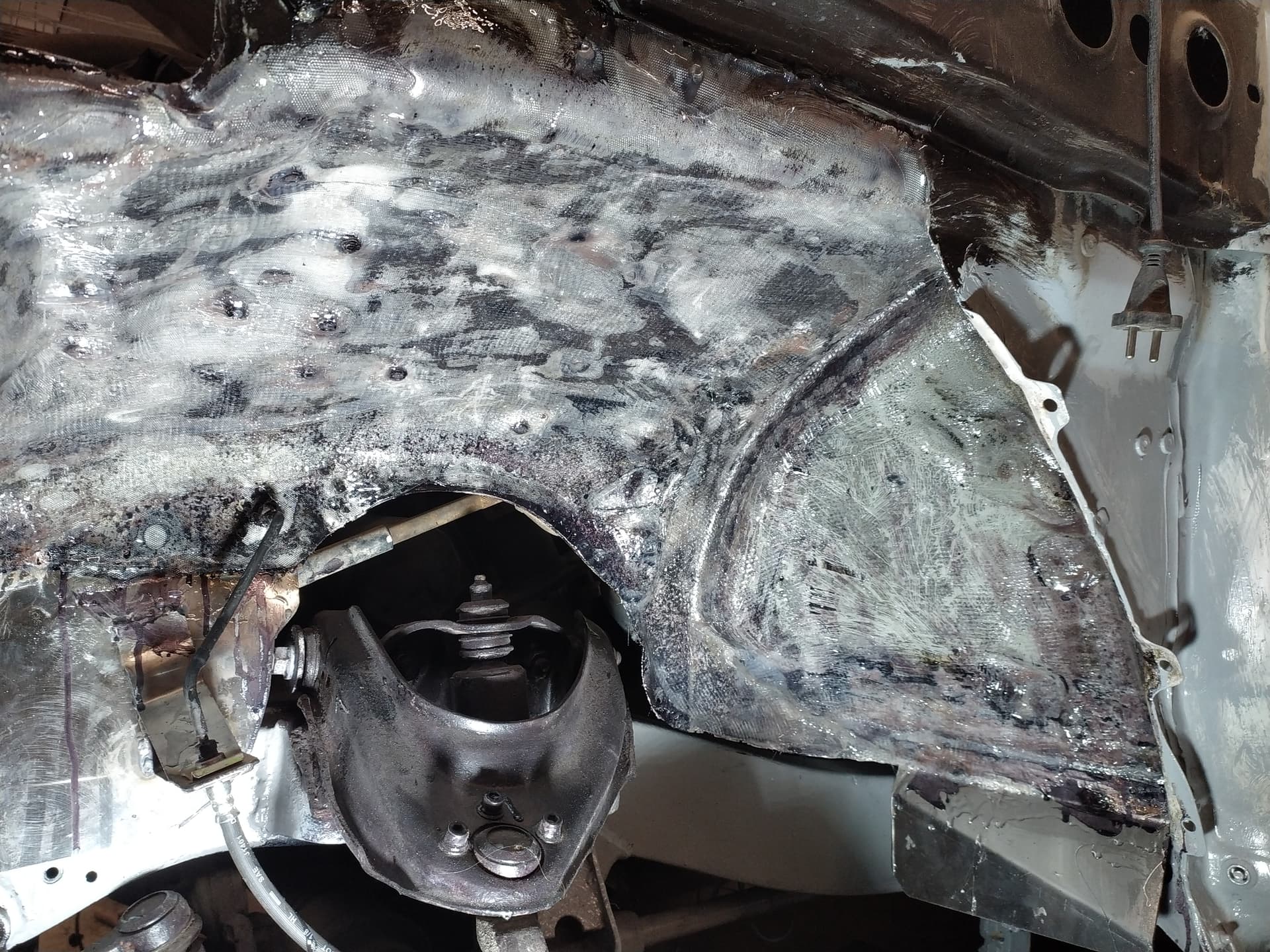

petit résinage des passages de roues

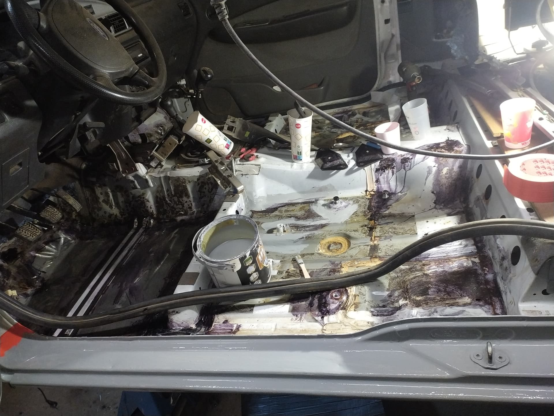

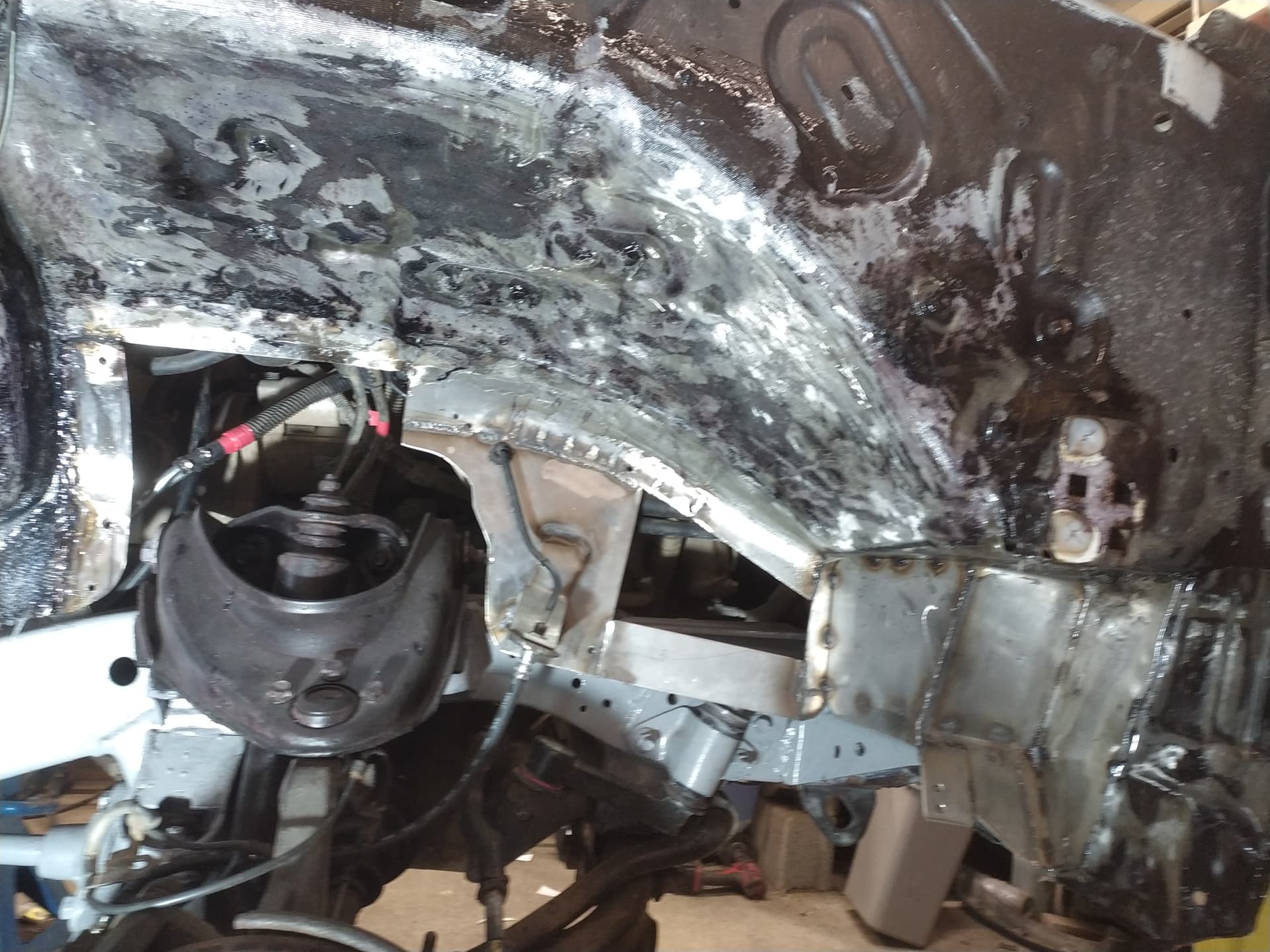

petit travail du dimanche ,
sur un potier bien sur :crazy_face:
un coup de gris 750 degré “je ne sait pas si ca vas resister”
et 2e’me couche de fibre
je pense les blaxoner pour amortir les pierres ,quant penser vous?

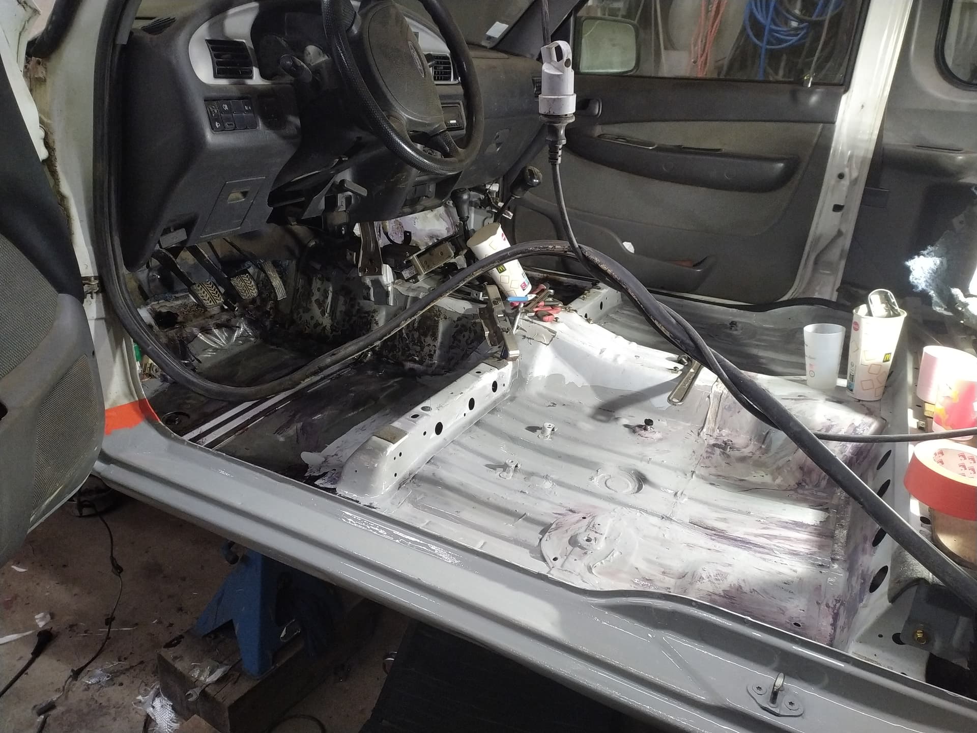

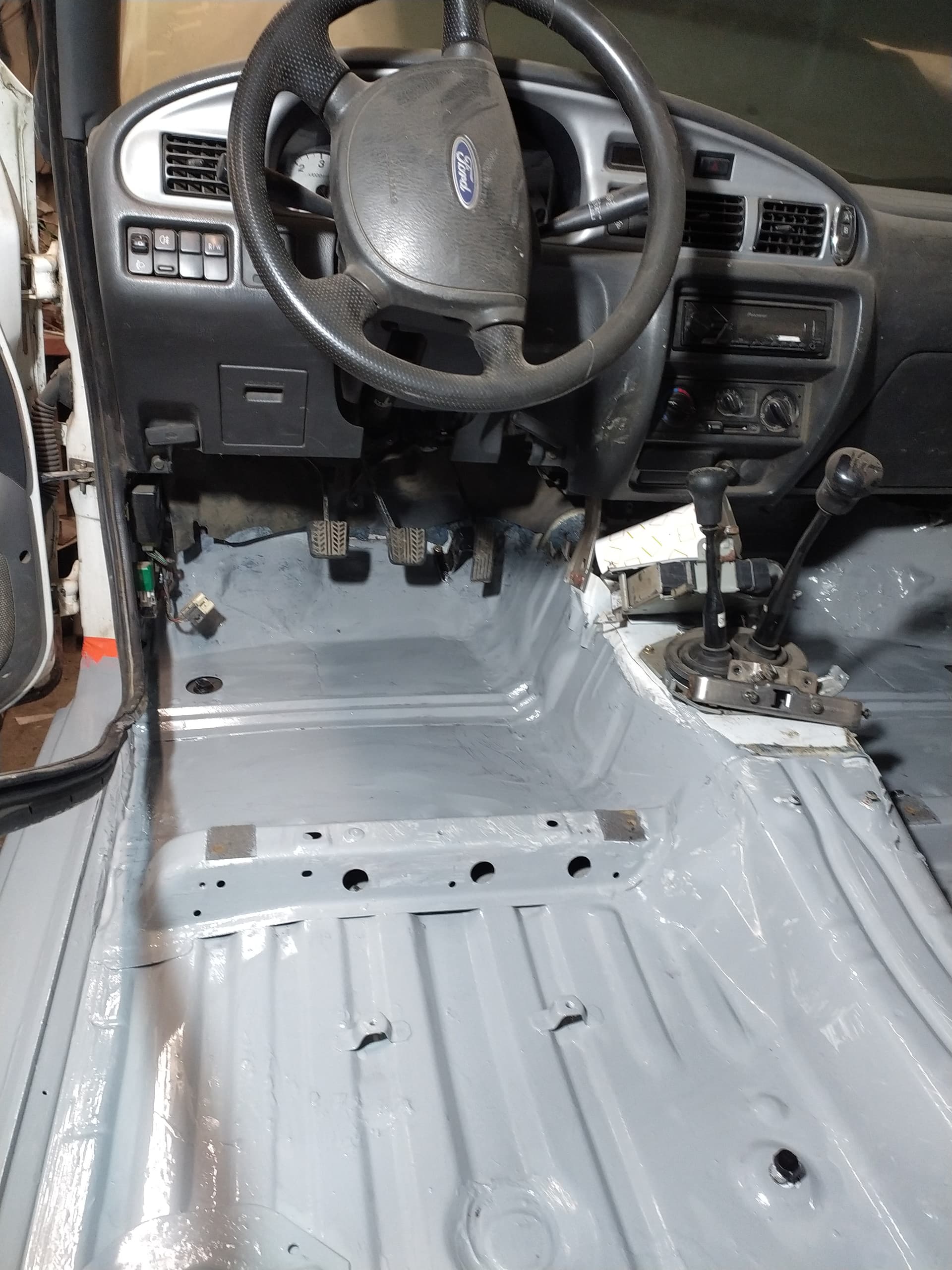

et pour finir 2eme couche de peinture cabine
je n’ai pas trop envi de remettre les moquettes ,car comme j’ai décoller le goudron il me faudrait peut être un tapis phonique :thinking:
si quelqu’un a une idée je suis preneur …
“je n’ai pas trop envi de remettre les moquettes”… Comme je te comprends :grin:.
Vu que tu maitrises la résine , tu peux jeter un oeil sur le lien . Ca pourrait te donner des idées . Pour le sol j’ai injecté de la mousse polyuréthane sous le plancher en résine , mais avant j’ai mis une feuille de plastique pour que la mousse ne colle pas à la tôle.
Franchement vu l’usage de mon PU , je ne pense pas qu’il ai un truc plus pratique , niveau résistance et facilité de nettoyage. Que du bonheur pour moi .
:heart_eyes:pas mal du tout, le sol camouflage :+1:
c’est du tissu fibre de verre imprimé?
mai ca fait encore beaucoup de job …ca fait bientôt 2 mois que je suis dessus :face_with_raised_eyebrow:

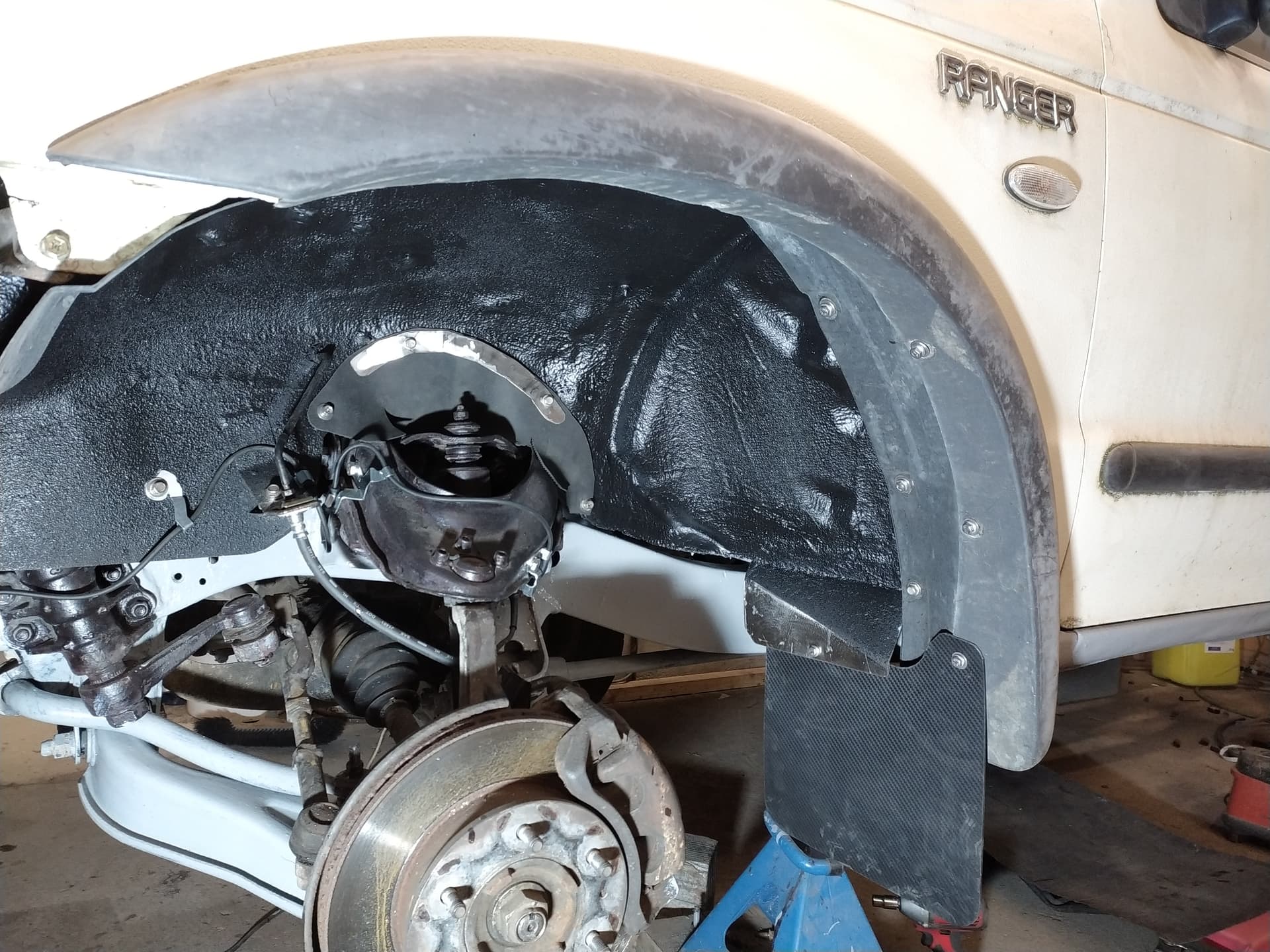

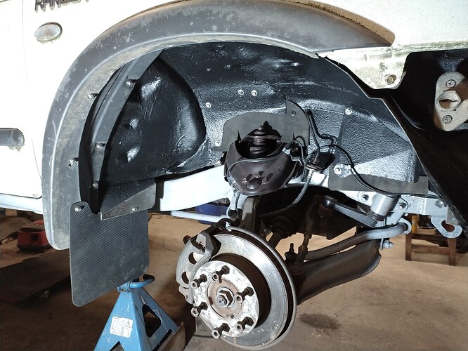

là j’ai fini les passage de roues en résine
je les pulvériseraient en anti gravillon caoutchouc (app u 100)
suivant l’allure je fait l’intérieur aussi
a voir
“c’est du tissu fibre de verre imprimé?”
Non juste un bête tissu polyester acheté sur ebay pour pas cher . Ca permet de choisir le motif que tu veux , camo, licornes, petite fleurs, gazon , motif panthère …tout est permis . Et en plus tu peux même plaquer le plafond de la cabine du même motif , voir le tableau de bord , imagine la classe :joy:
La pose c’est simple :une couche de résine , attendre qu’elle commence à prendre, poser le tissu en plaquant bien et virer les bulles, ensuite une autre couche de résine avant de recouvrir de roving . C’est vrai que c’'est un peu de taf en plus mais après tu es tranquille pour looooooooooooooooooonnnnnnnnnnnnntemps . Le nettoyage c’est un coup de balayette, un coup d’éponge et c’est net en moins de 60s . En plus c’est étanche . A toi de voir :wink:
se weekend anti gravillon passage de roues

aujourd’hui purge des frein remontage reservoir

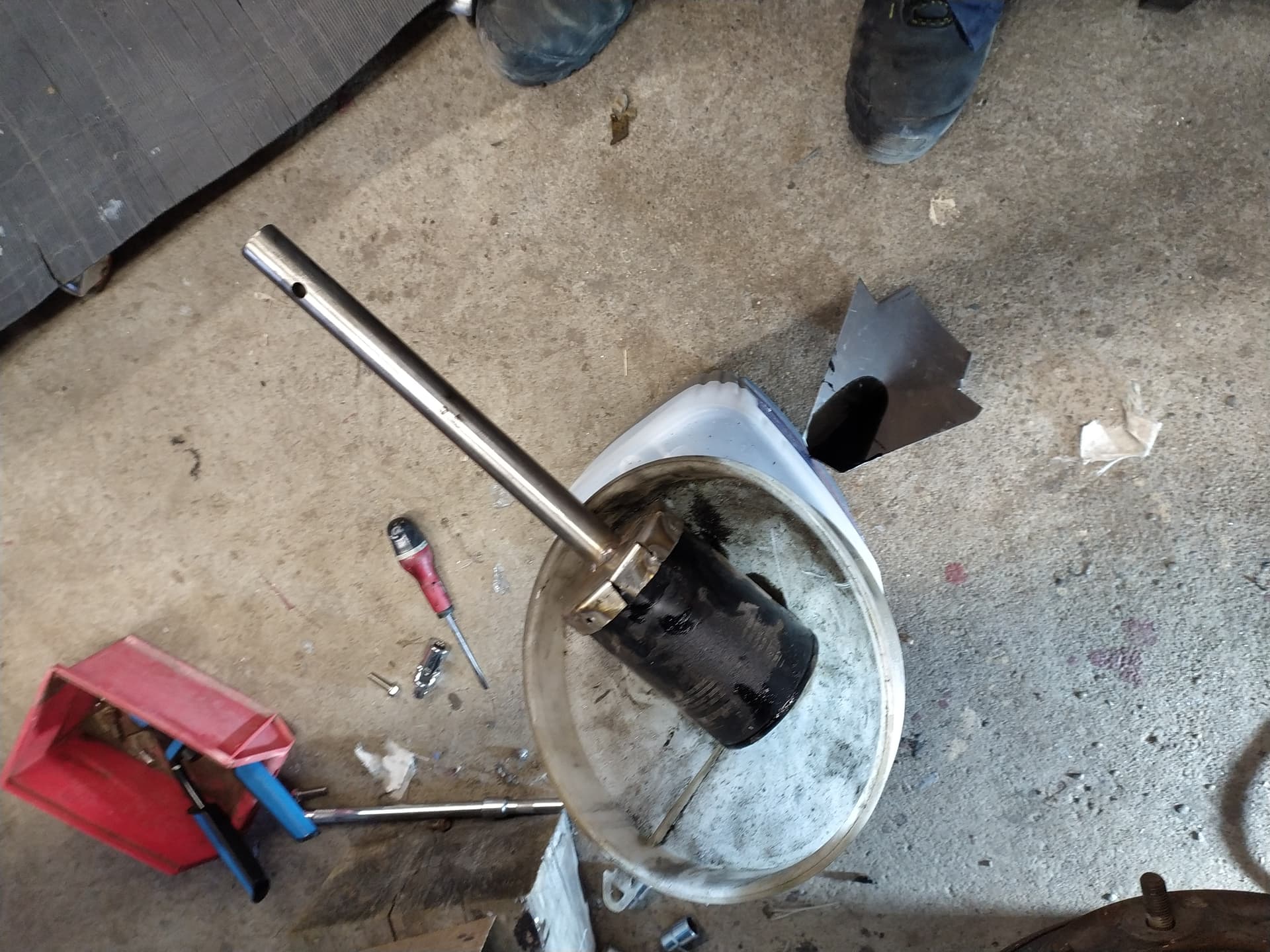

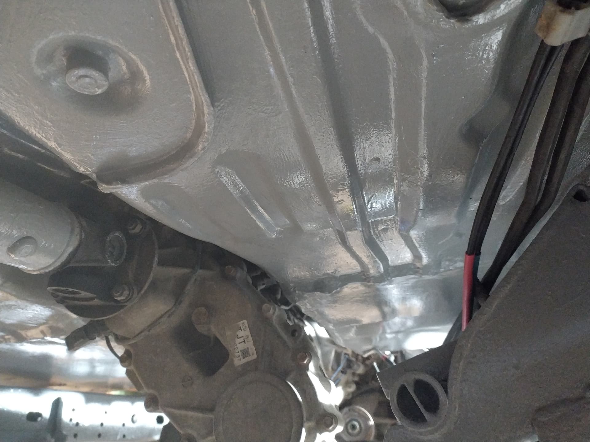

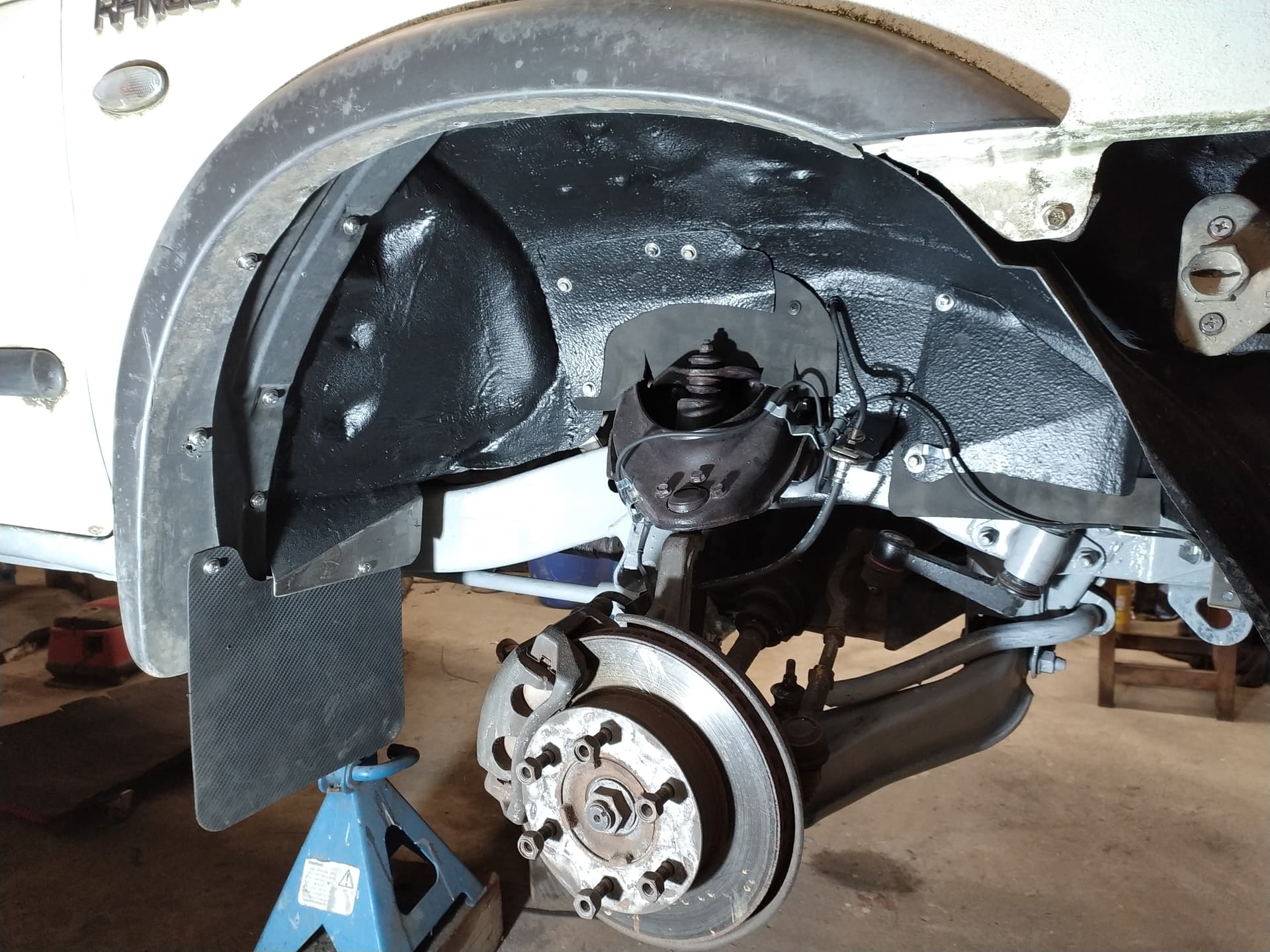

aujourd’hui vidange +filtre go
![IMG_20250215_1603531|375x500]
(upload://umahuThSlw0chA5hqjFThArY38s.jpeg)
remontage des plastiques et bavettes caoutchouc
fixation des bavettes
