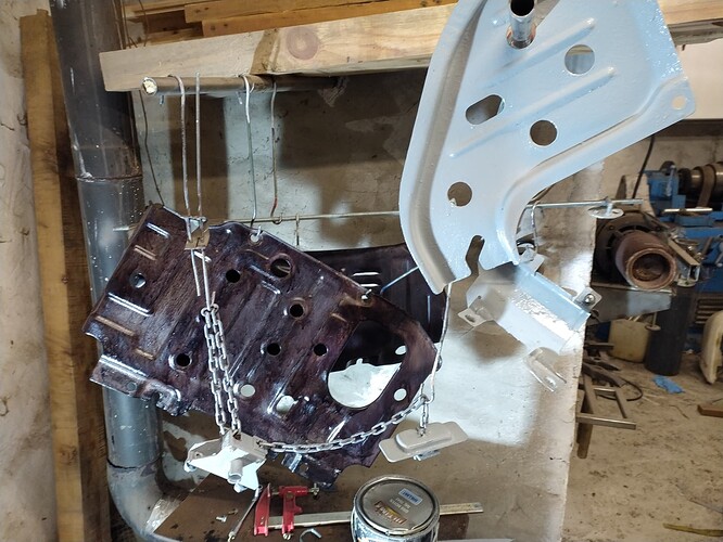

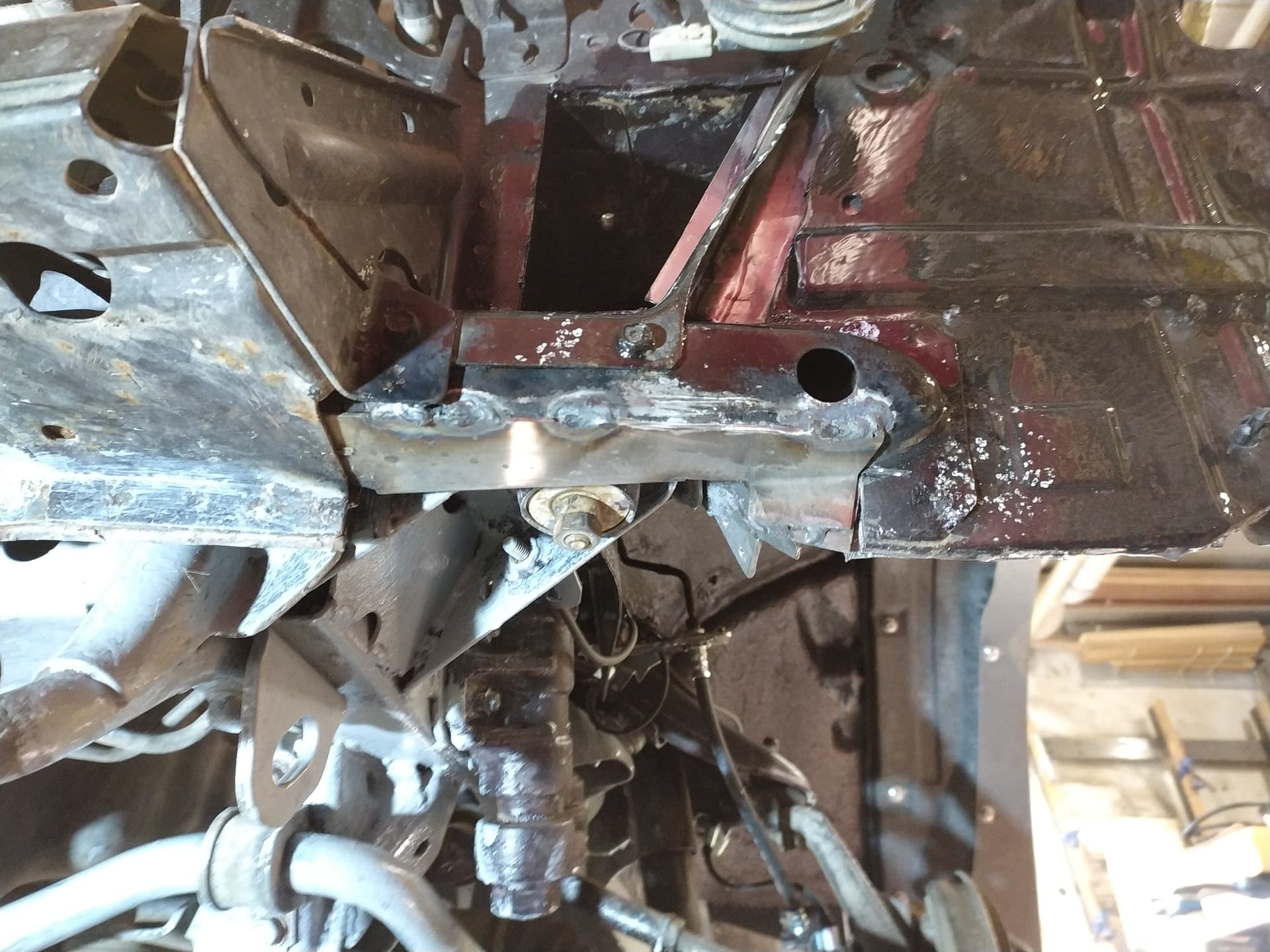

remise en état bouclier av

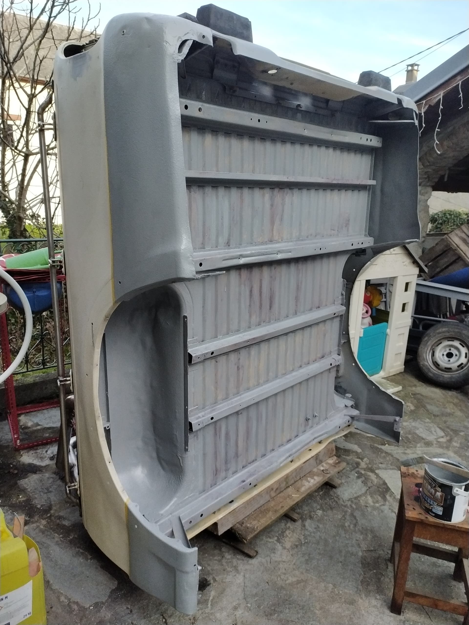

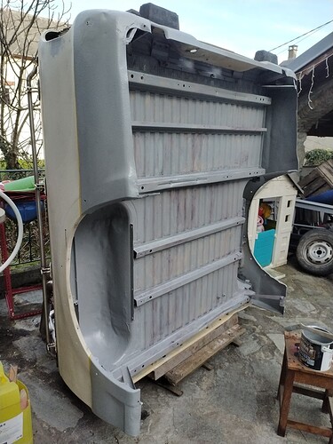

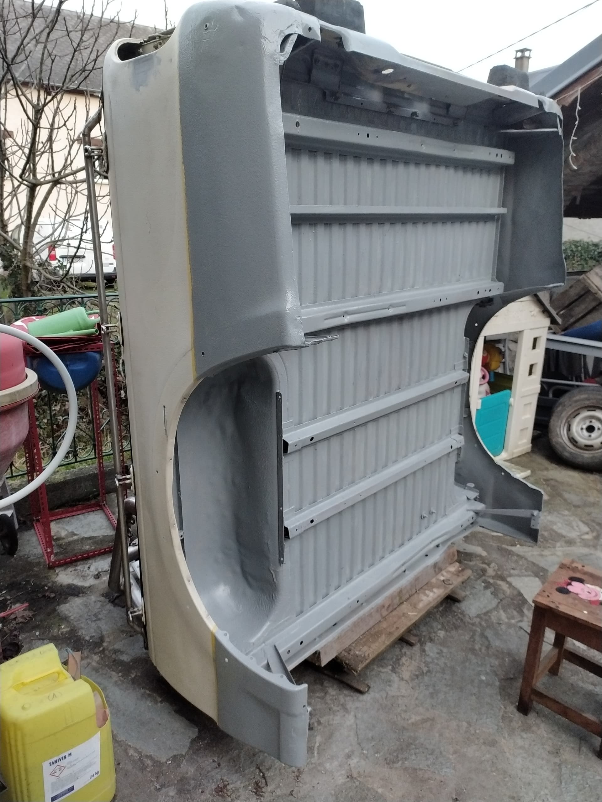

se soir jai pulvériser de l anti gravillon blanc a l’intérieur
c’est miteux…
:face_vomiting:
on verra une fois sec
aujourd’hui peintures un p’tit coup dedans c’est moins pire

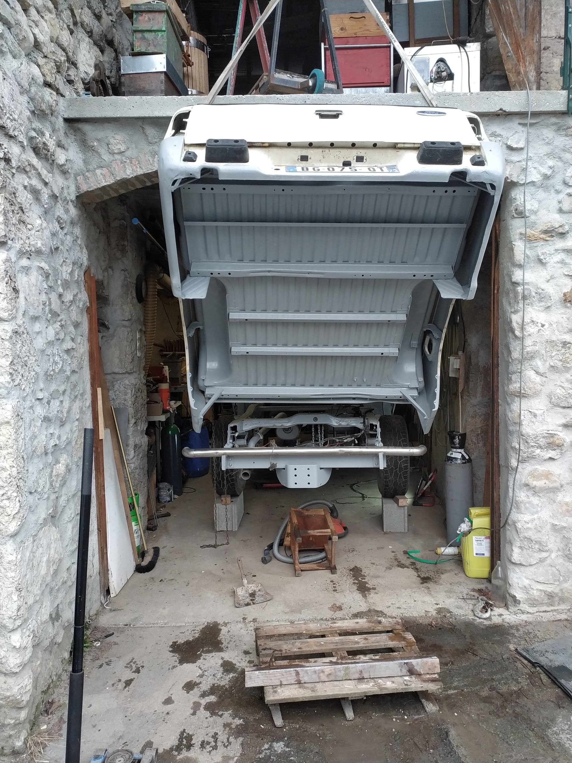

maintenant la benne est ca vas être enfin bon
2 « J'aime »

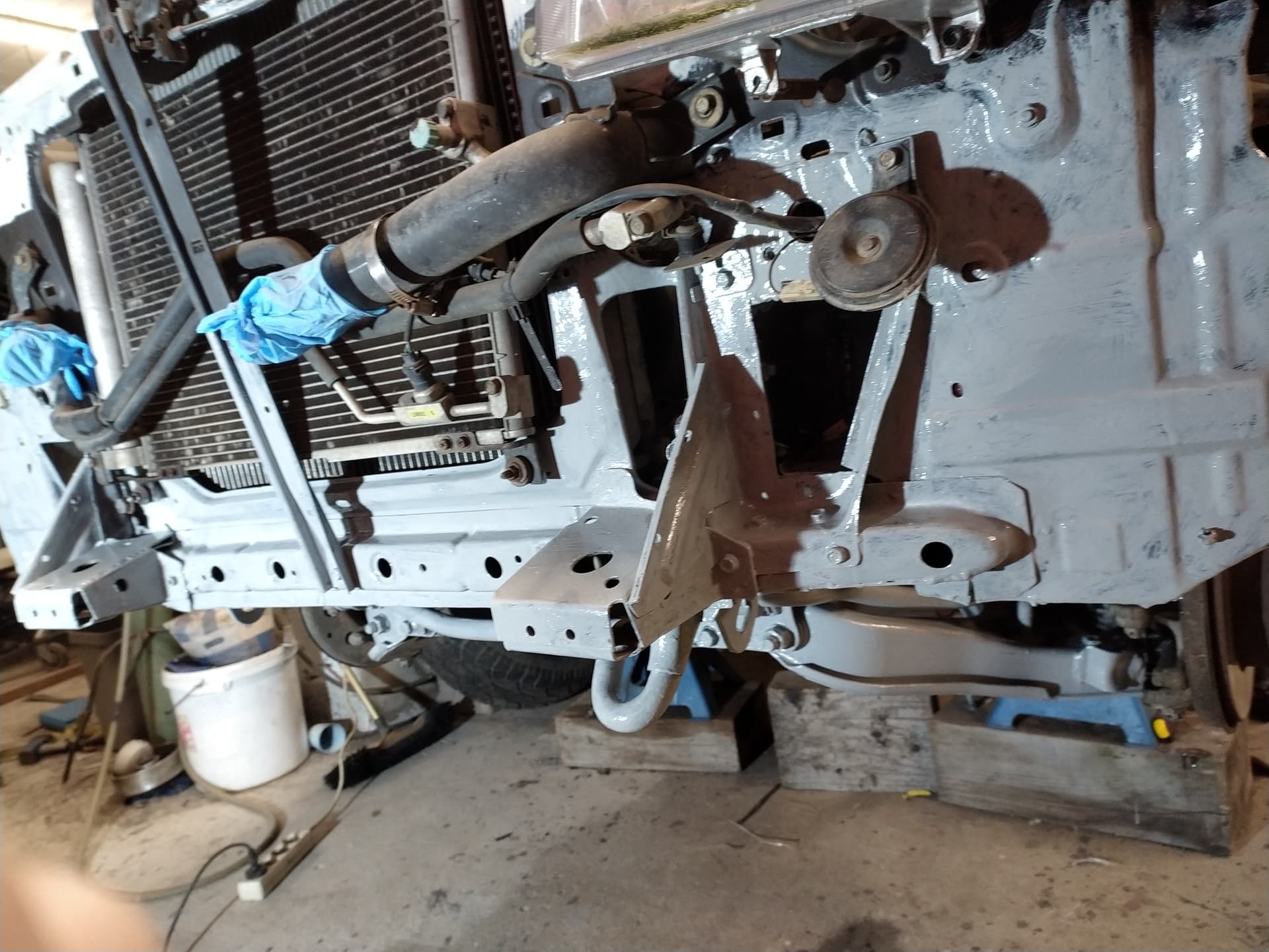

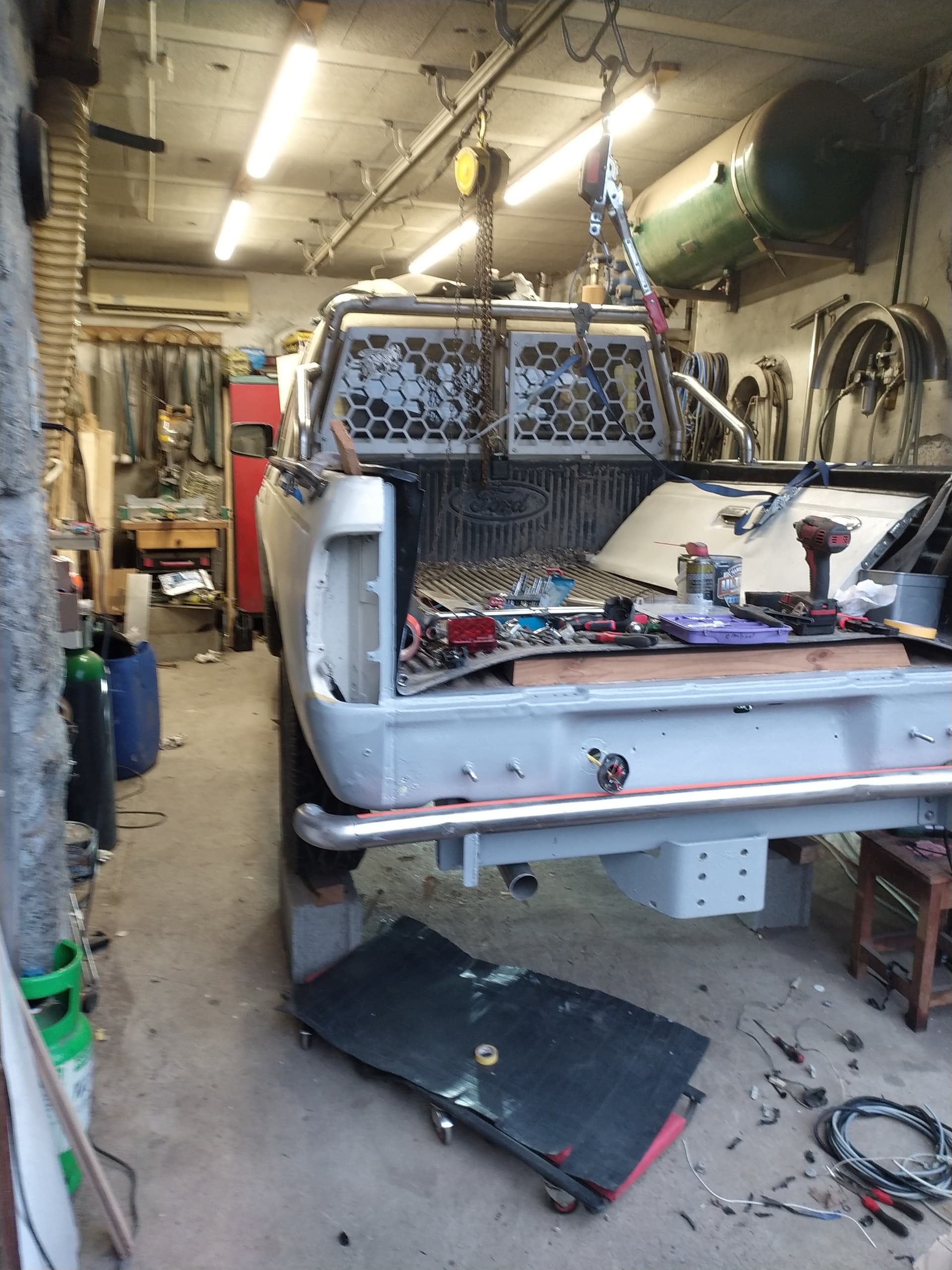

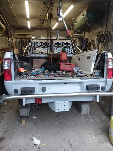

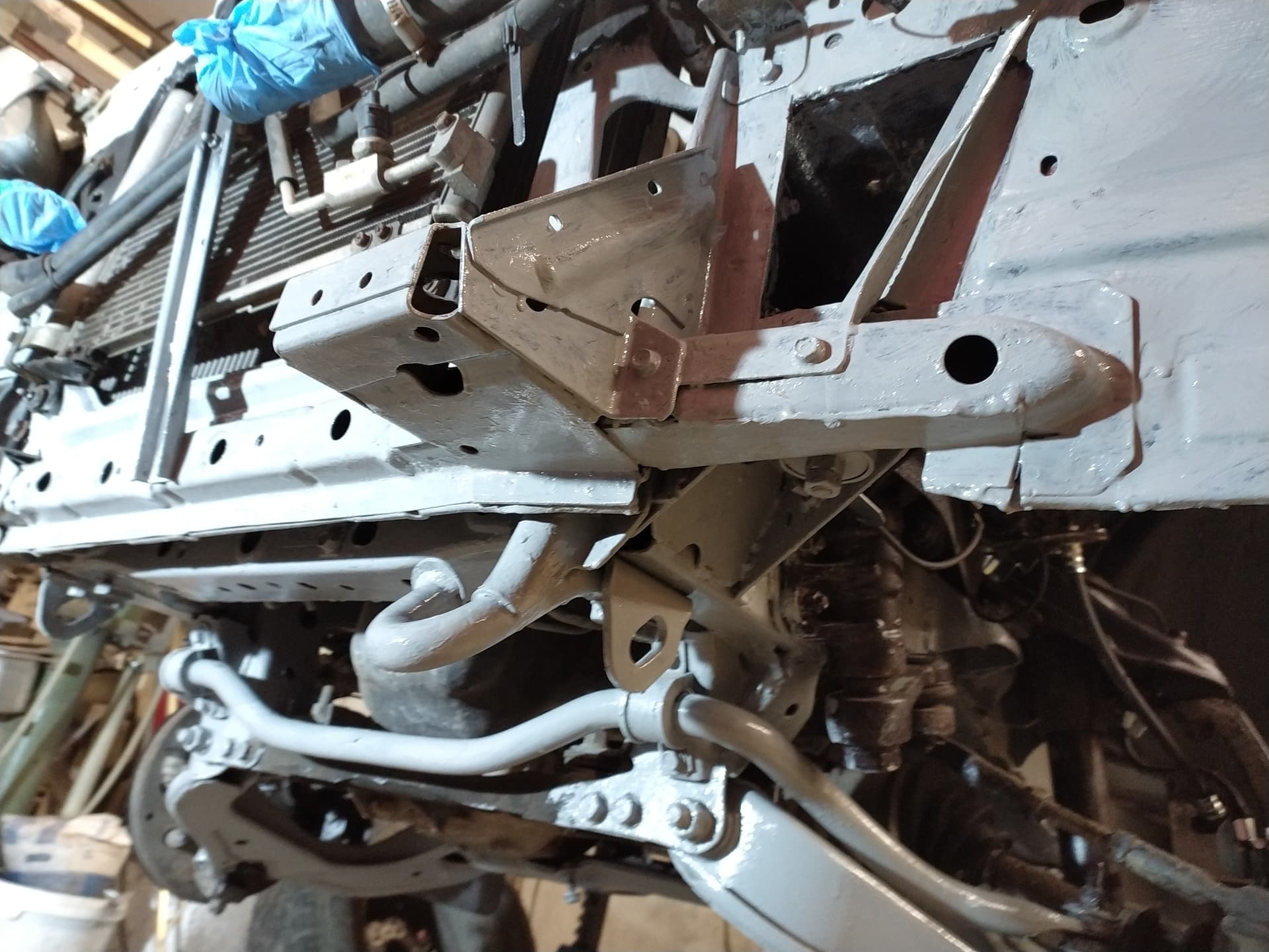

aujourd’hui remontage par choc avant, de la benne (3 eme couch de peinture)
du faisceau et enfin démarrage
moteur ok
jauge douteuse reste a 0 (j’ai remis que 10 litres)
abs en défaut il faut surement reseter (car jai changer les capteur av )
pédale de frein très molle ,purge a finir
et frein a main a retendre
2 « J'aime »
Sacré travail !! Je suis admiratif.
pour la jauge carburant, un coup de bombe contact sur le connecteur au dessus du reservoir et ça devrait arranger les choses , bien sûr , maintenenant que la benne est mise , l’accès au connecteur est moins aisé mais pas impossible. Pour les abs , roule un peu et tu verras ce que ça dit…
pour l’abs il fallait déjà rebrancher tout les capteur :crazy_face:
j’ai fait la remise a zero avec le fils obd a la masse et pédale de frein x10 :+1:
la je cherche la valeur résistance floteur dans le manuel :thinking:

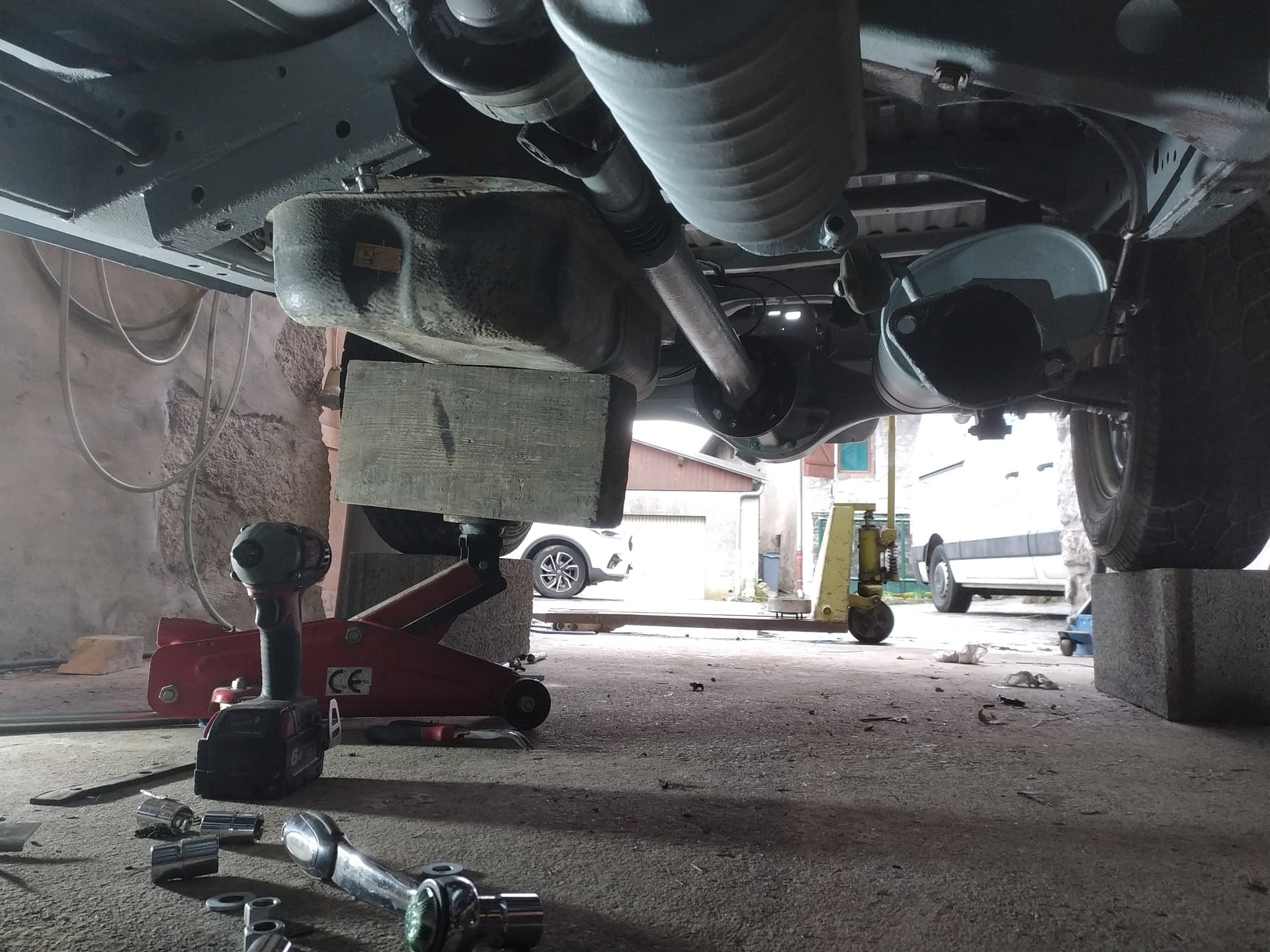

donc pour finir et tester le capteur de niveau démontage du pot pour passer la tête
et calage du reservoir pour passer les main jauge ok ( 100 ohms)
faut contact sur une cosse (toute desserré) du connecteur
remontage des gardes boues ect
il ne reste plus que la ridelle a remonter avant de retrouvé ses beaux chemins de campagne … :heart_eyes:
