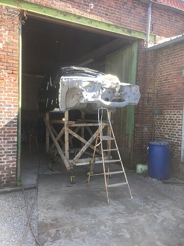

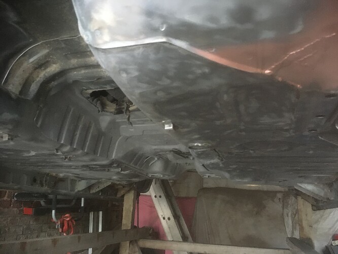

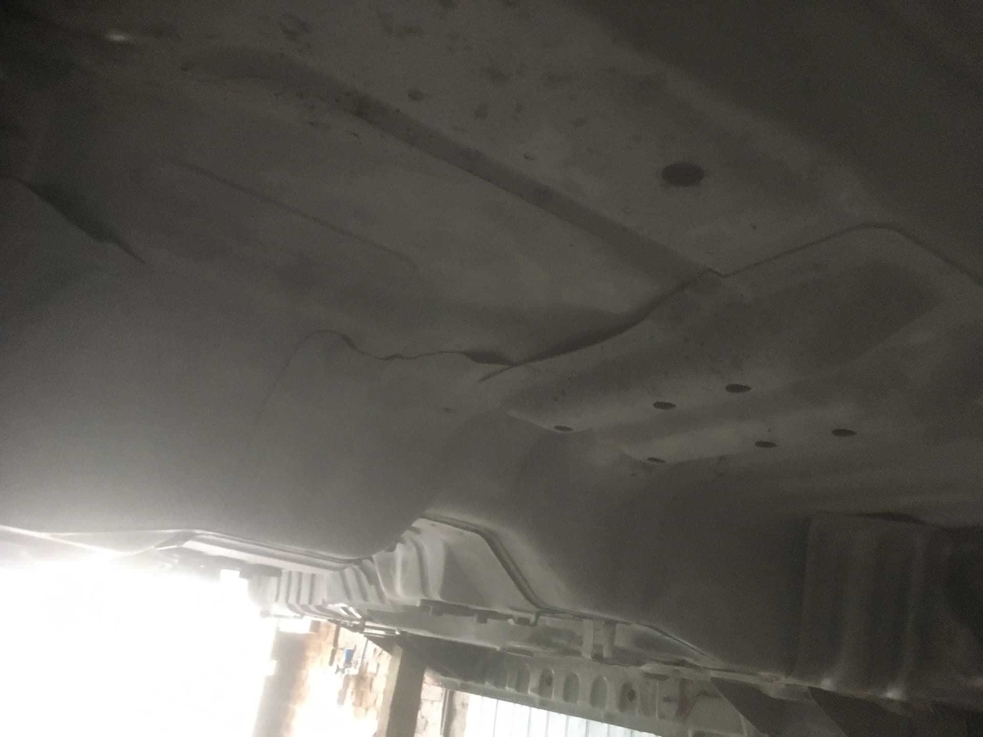

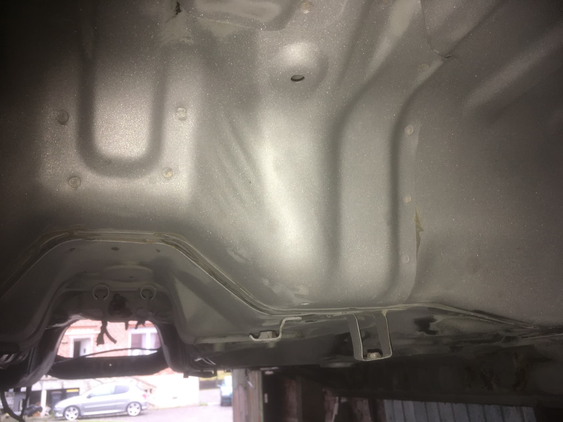

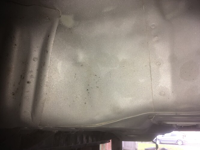

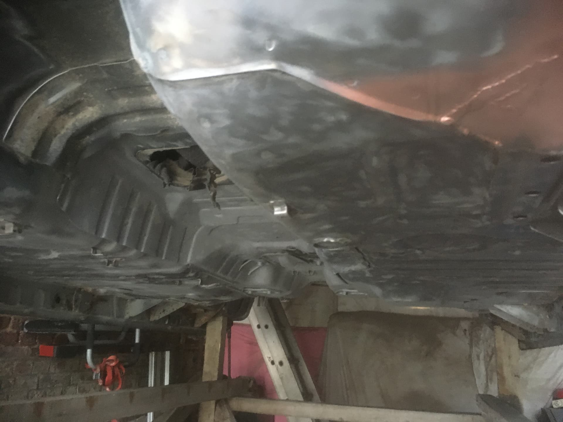

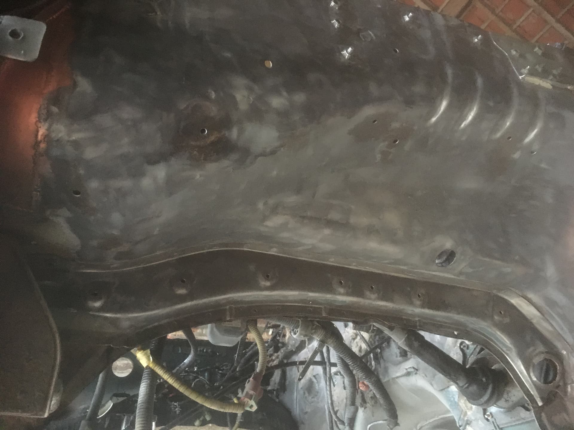

Voilà le boulot effectué aujourd’hui, boulot écourté à cause de la pluie, mais là on a bien dégrossi le sous bassement
Le deblaxonnage a la meuleuse est fait partout et j’ai commencé le sablage.
2/3 trous dans les passage de roue et 2 trous sur le plancher à cause de la fixation d’un ancien extincteur (véhicule belge à la base)

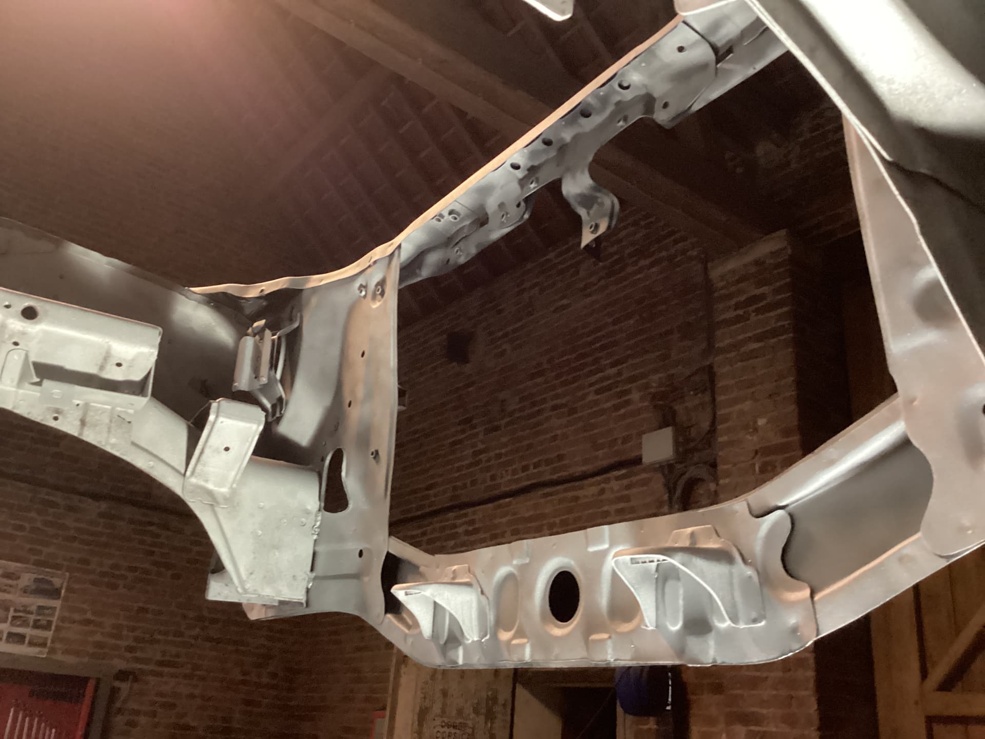

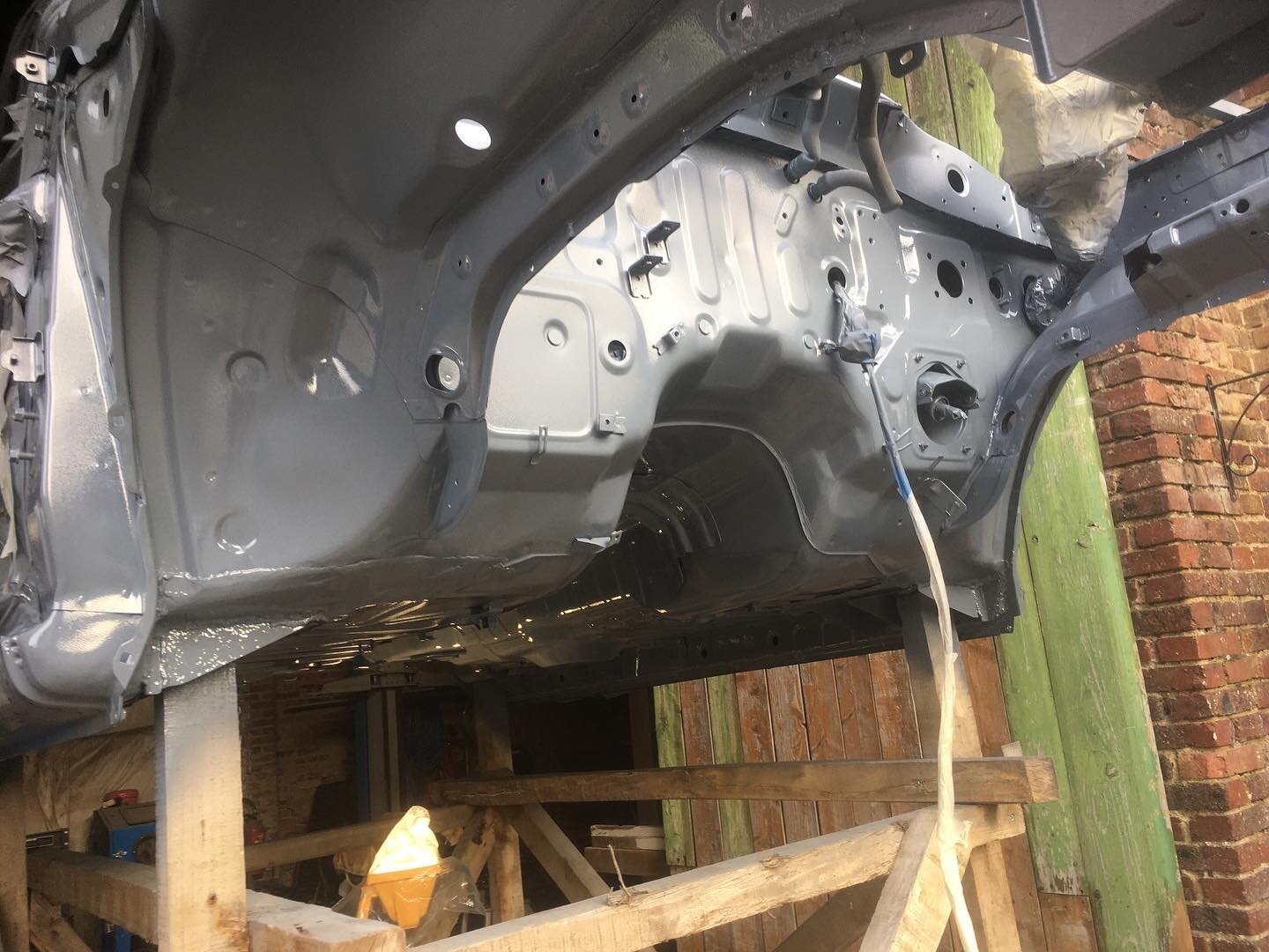

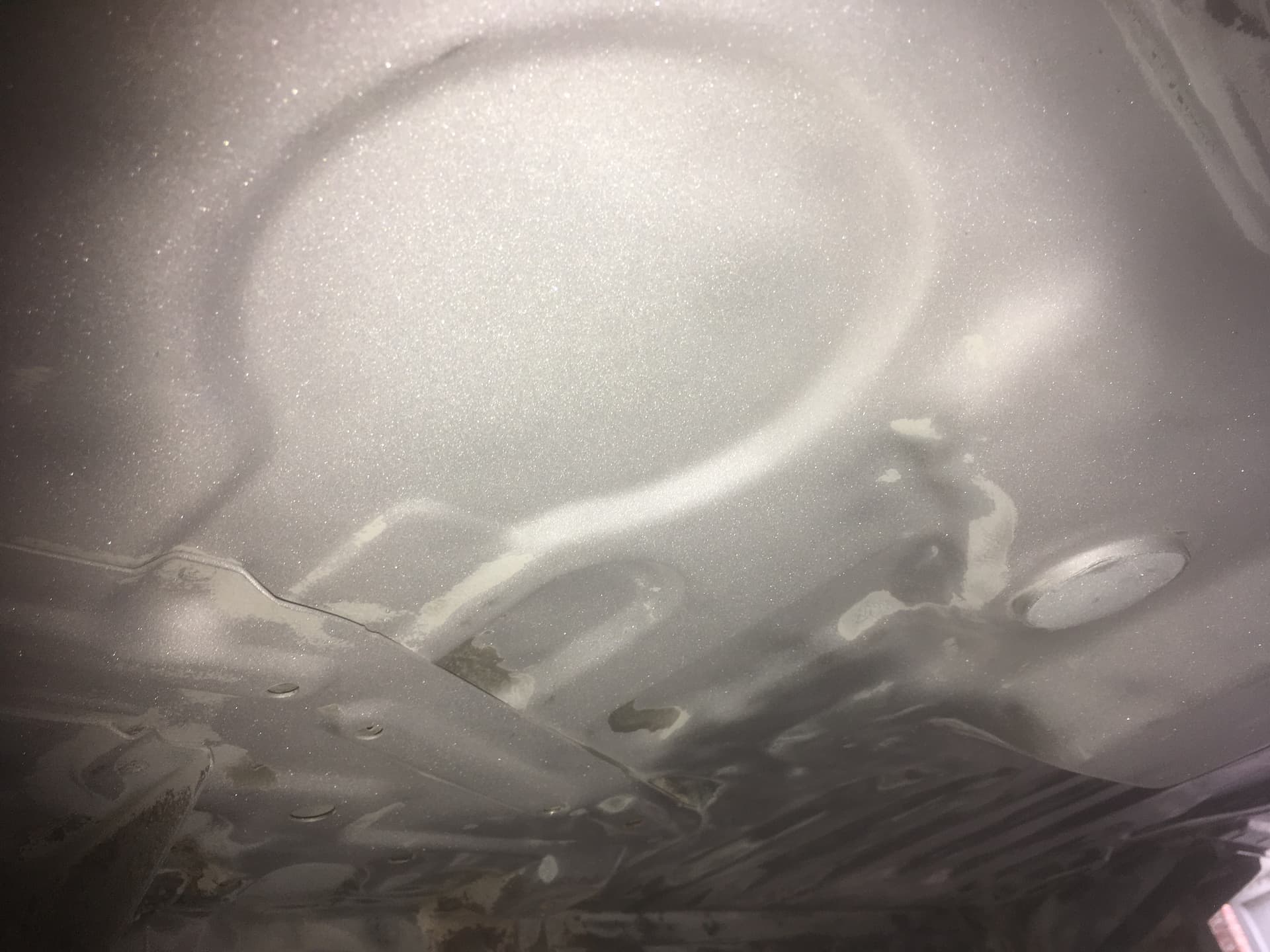

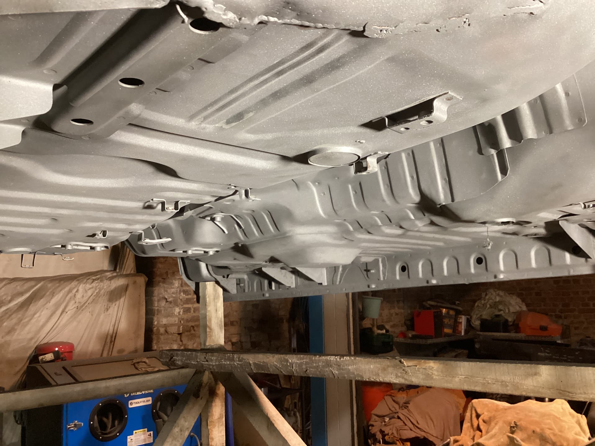

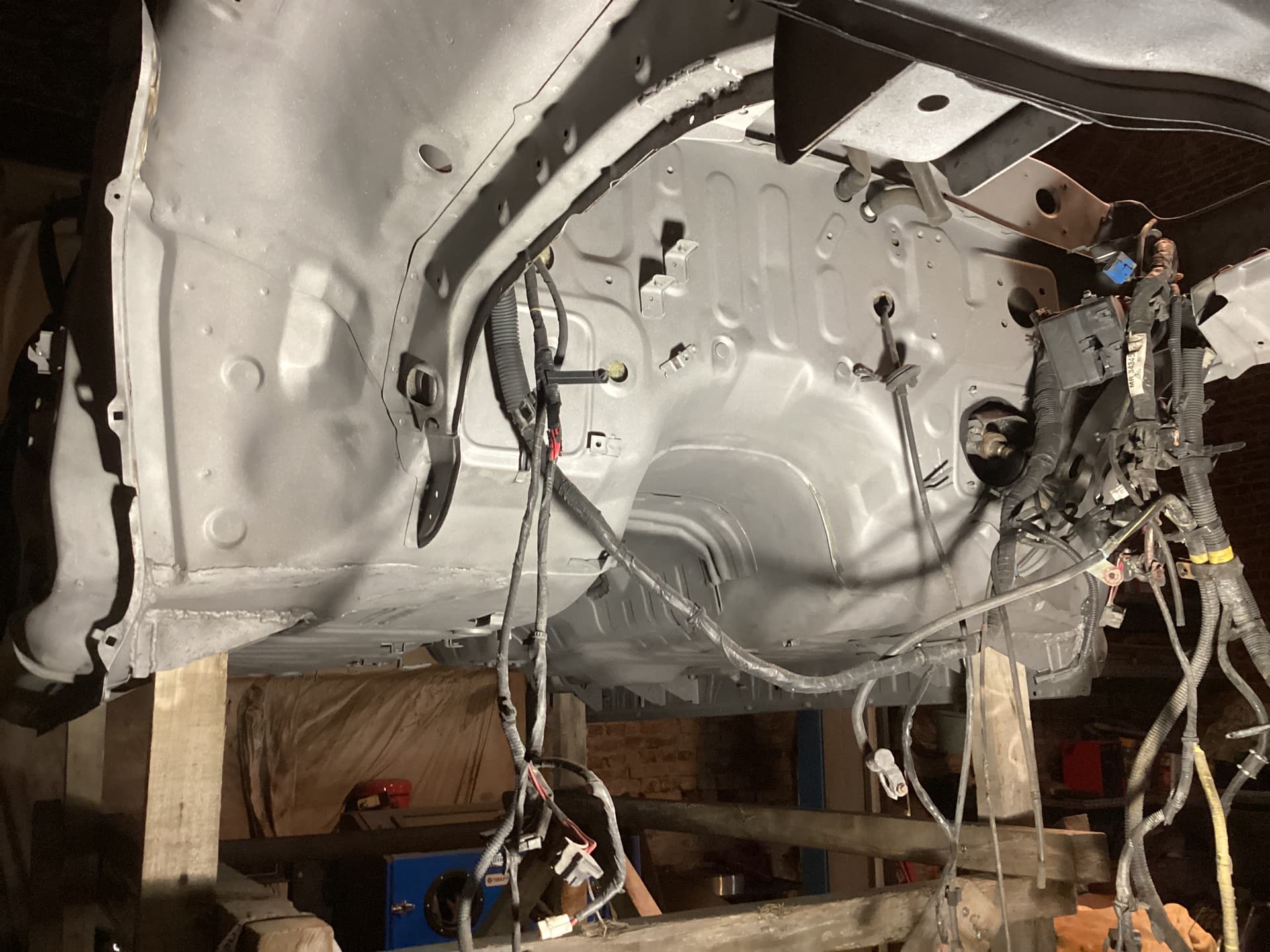

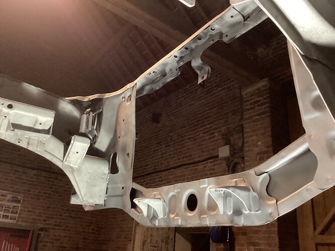

Grosse avancée du week-end, le sablage du dessous de caisse ainsi que le compartiment moteur est terminé.
Place au masquage demain matin ou mardi matin et peinture epoxy anti rouille d’ici mercredi ou jeudi suivant mon taff

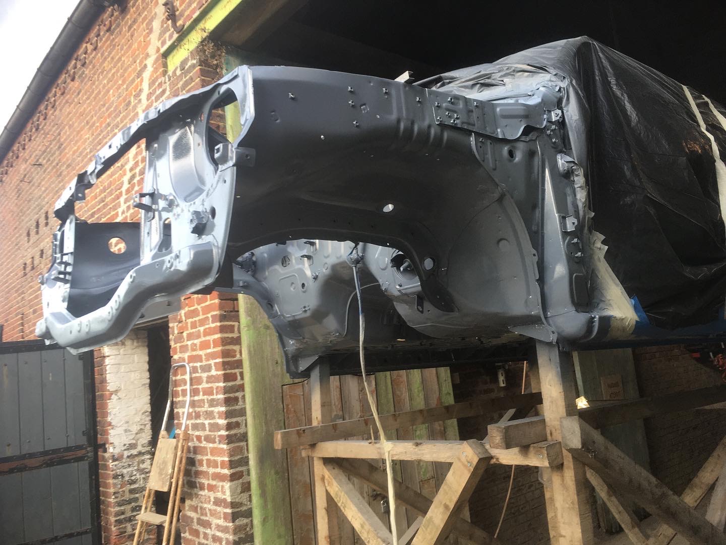

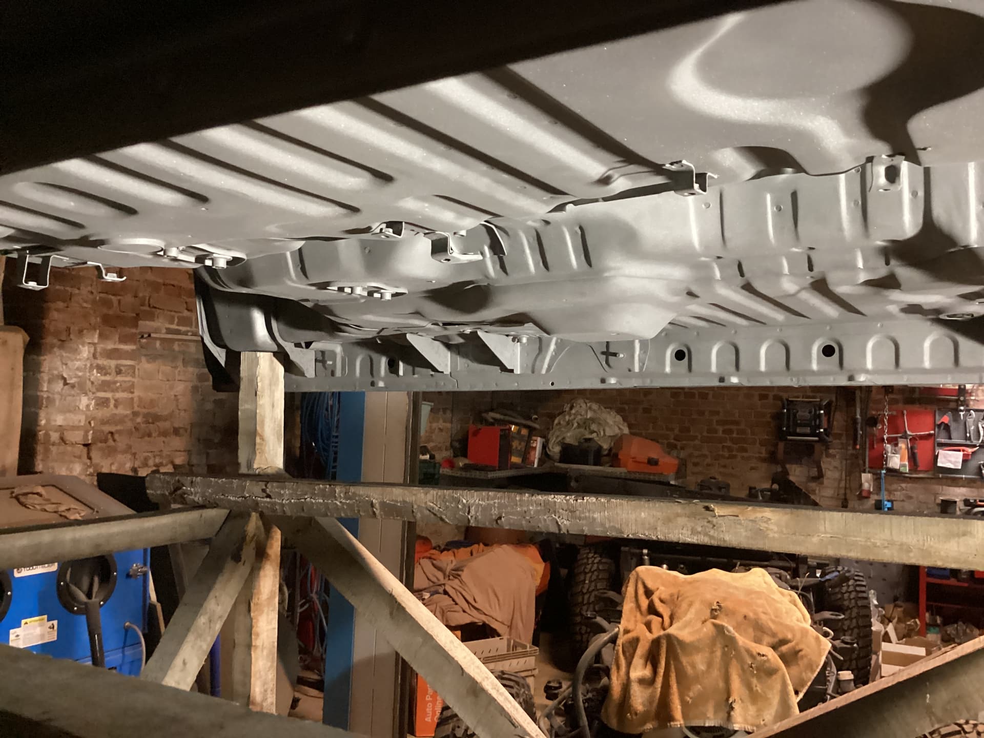

Un peu de News du gros

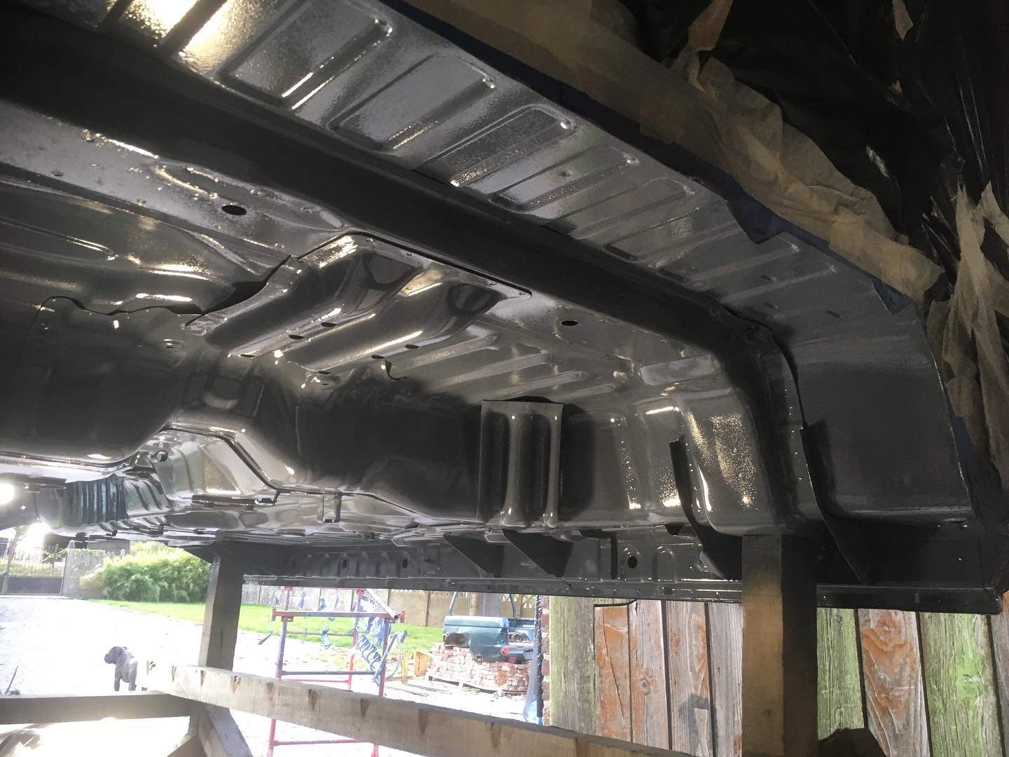

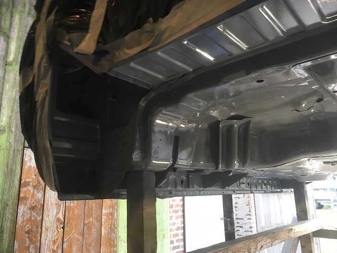

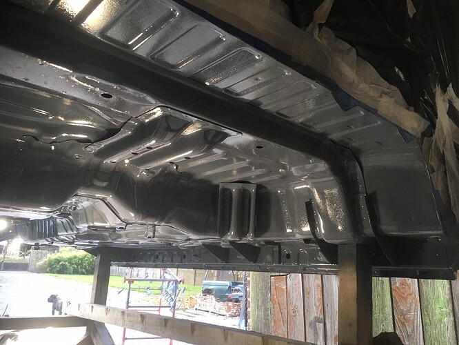

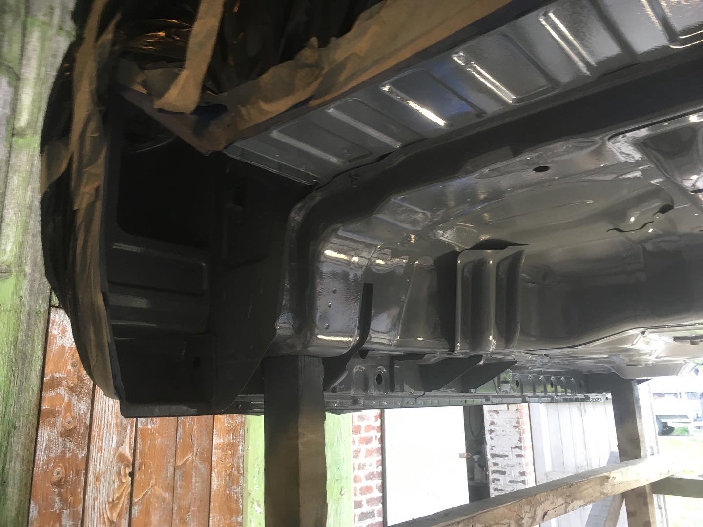

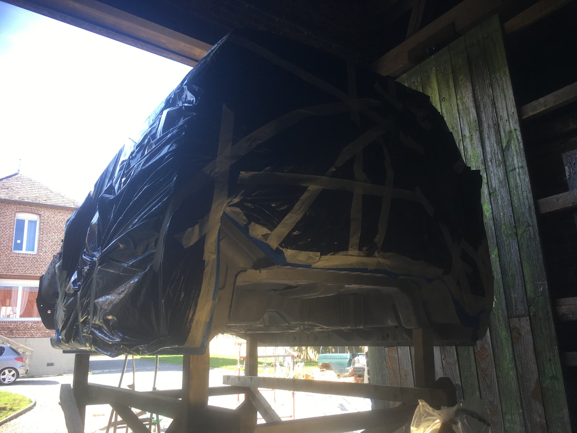

Masquage et préparation

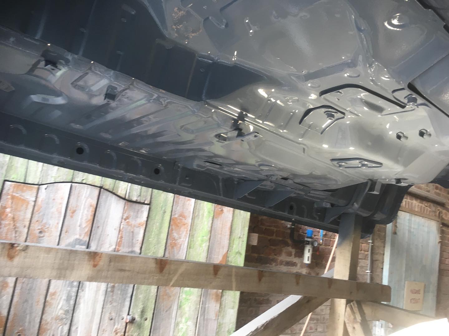

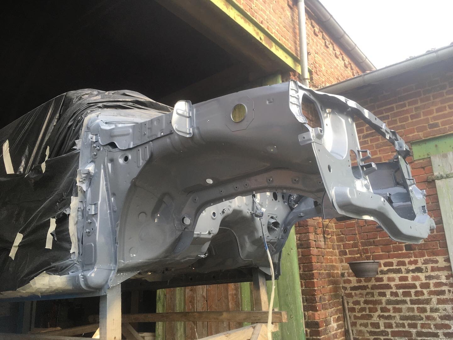

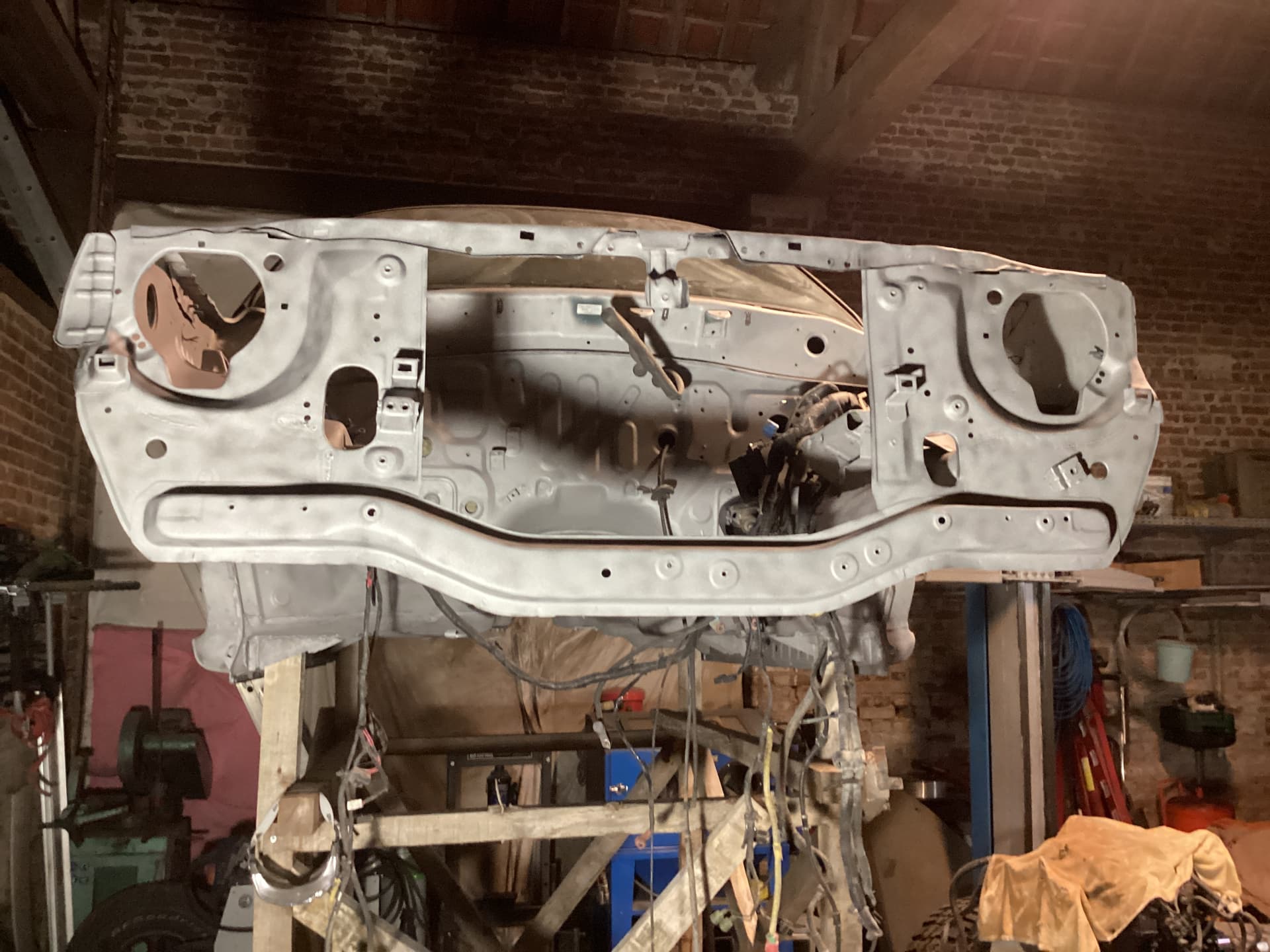

Mise en antirouille epoxy raptor

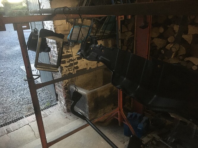

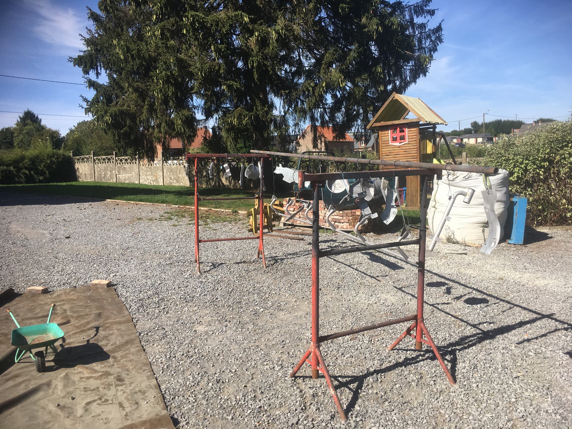

Mise en raptor noir des petites pièces
Prochaine étapes: refaire tous les joints de carrosserie avant la mise en peinture définitive de la caisse

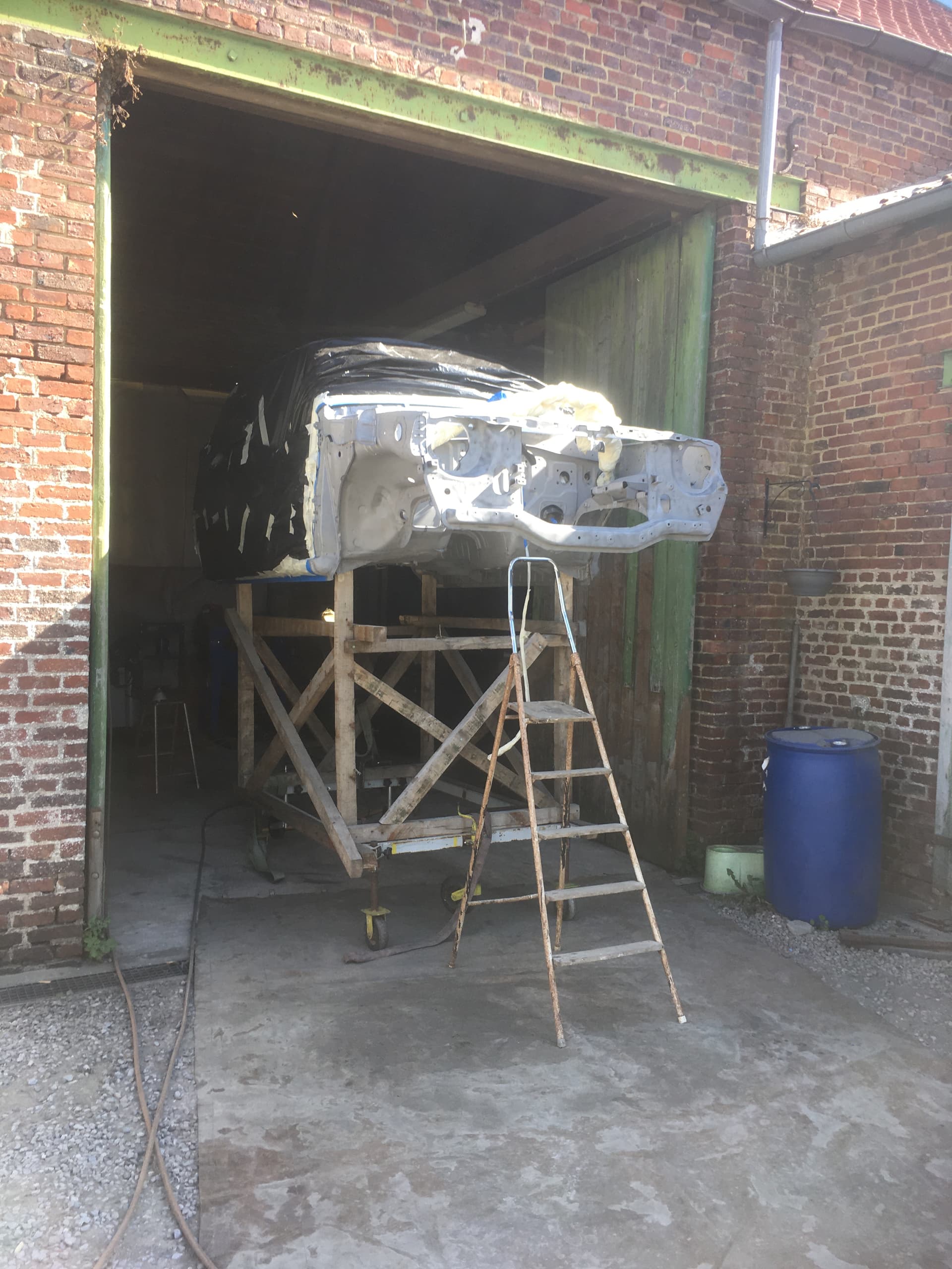

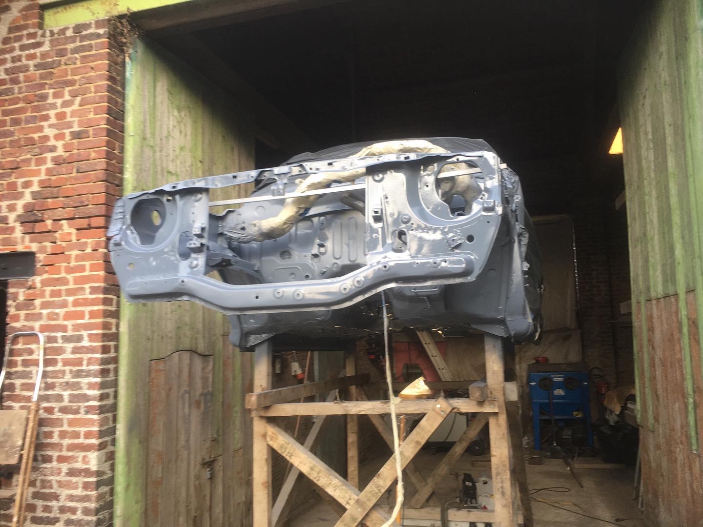

Ça avance pas mal depuis la fin Mai, mais il y a encore du taff pour la remise en route. Mais comme on arrive dans les dernières journées ensoleillées j’en profite. Mais je vous confirme que la peinture extérieur sera faite au printemps prochains
Je vais essayer de le remonter pour m’en servir cette hiver quand même
c’est quand-même bien d’avoir autant de place pour faire le job :+1:
