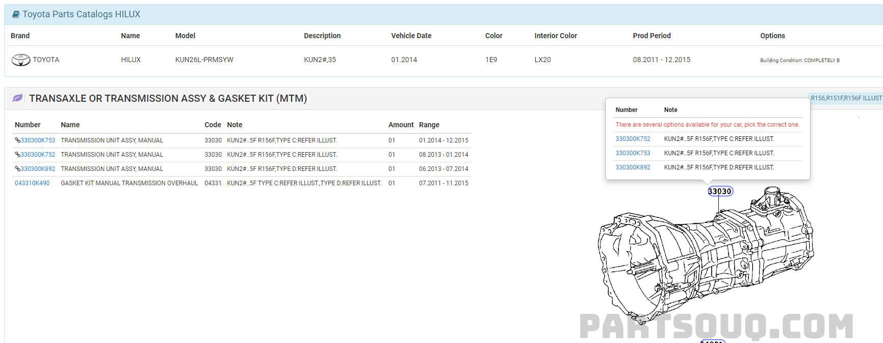

Sur le net j’ai trouvé que c’est la R151F cousine de la R150F qui encaisse 430nm sur un autre véhicule d’origine. Il faut vraiment creuser et croiser les infos si tu veux être sûr…
Génial !
C’est exactement ce type d’information que je cherche.
Où est-ce que tu as trouvé cette référence ?
Je n’ai rien trouvé de tel malgré mes recherches.
