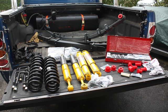

Tout dépend où il veut le mettre, dessous le PU ou dans la benne !?!
Le mien ( en métal) est dans la benne, et aucun problème. ( 110 l)
C’est clair que placé sous la caisse il vaut mieux prévoir un blindage, mais dans l’absolu les réservoirs en plastique ça fait longtemps que les constructeurs auto les utilisent (plus facile pour les formes complexes).
Tu doit avoir une sacrée autonomie !!!
En gros 2000 bornes Sinclair
Faut bien ça pour faire l’aller-retour à l’AG!
Et le p’tit tour TT
le top!!
