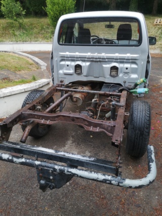

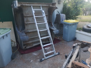

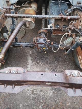

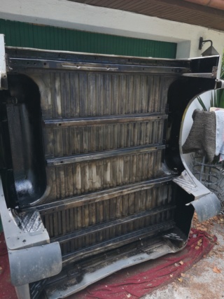

J’ai démonté la benne :
Tout de suite il fait moins long
Ça m’a l’air plutôt propre

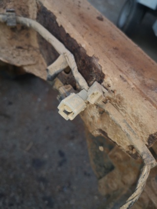

Juste quelques manoucheries de repiquages sur le feux arrière gauche pour la prise remorque, mais je vais refaire ça au propre.
D’ailleurs j’ai des connecteurs mâle/femelle l’un a coté de l’autre, vous savez à quoi ils servent ?
Ils sont à l’arrière gauche et droite.
A gauche j’ai un repiquage entre les deux.

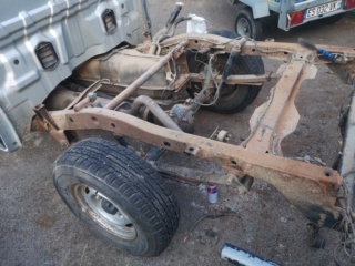

Aujourd’hui récup donc on s’occupe du pu
Décapage, dégraissage et Karcher sur le châssis :

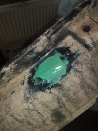

Et réparation d’un trou sur un leche roue :
La il pleut, donc ça va devoir attendre le séchage…

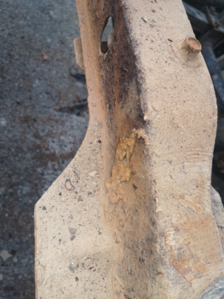

tu avances vite et bien ! le camion a l’air sain la tôle solide.
Avant de peindre tu devrais traiter à l’antirouille (férose, rustol…). ainsi que l’intérieur des longerons du mieux que tu peux.

Oui c’est ce qui est prévu.
Au moins 2 couches d’anti rouille avec 24h entre chaques couches. Puis peinture epoxy
J’ai acheté une bombe de cire pour les corps creux aussi.
Au boulot on a de la “non nafta” qui doit faire la même chose que la cire, j’en mettrais aussi

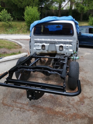

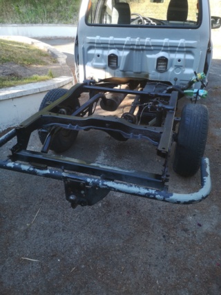

Je viens de passer une couche de frameto au pistolet
Résultat :
Nickel, très bon produit. Certe un peu chère mais le résultat est la. A voir dans le temps.
Par contre 1l c’est pas assez
Va falloir retourné chez merlin. J’ai pas pu faire la benne et le châssis redemande un ti coup.
Ouais carrément, c’est sec au touché en 10 min et les endroit où il en manque c’est encore couleur rouille.
J’en ai mis sur les bas de caisse, bah pour les ravoir c’était chaud. J’ai du y aller au triple 0 et produit du taff…
Après 2 couches de frameto, j’ai enfin pu mettre une couche de peinture :
