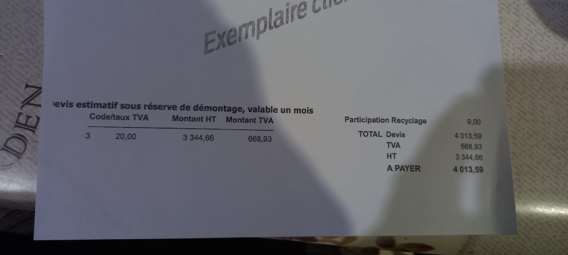

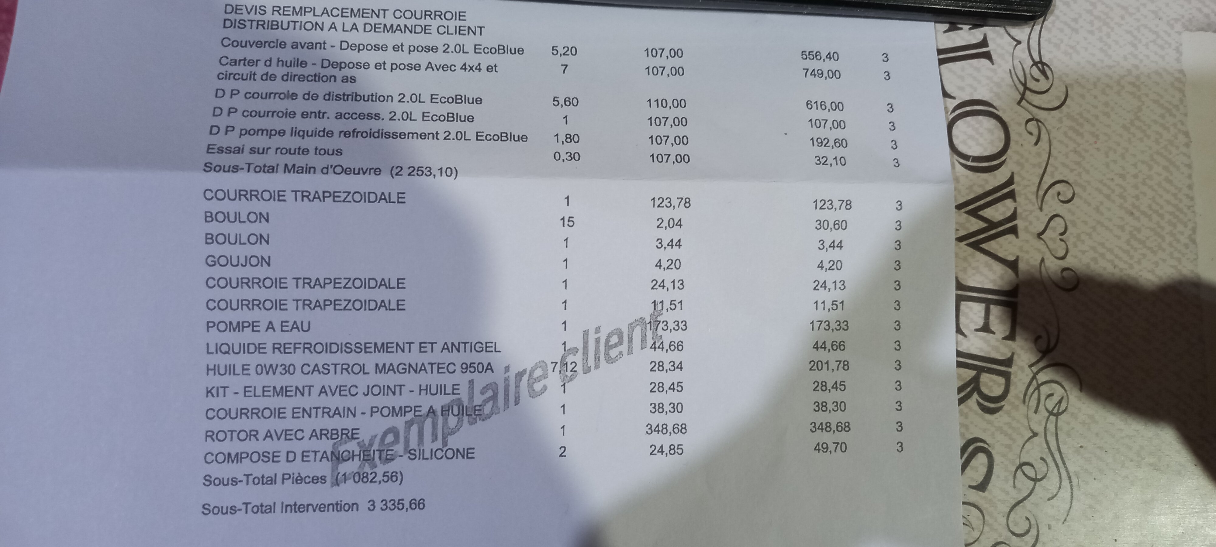

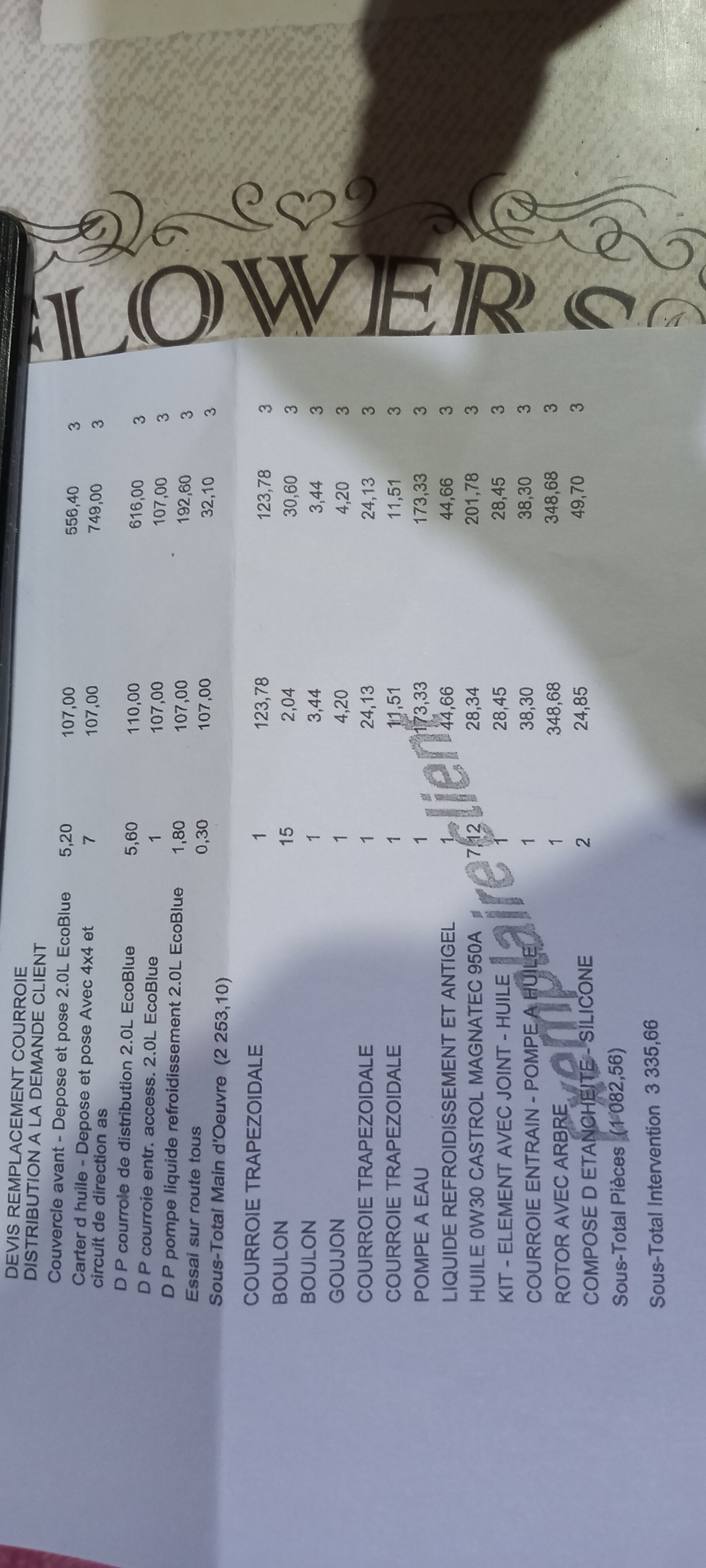

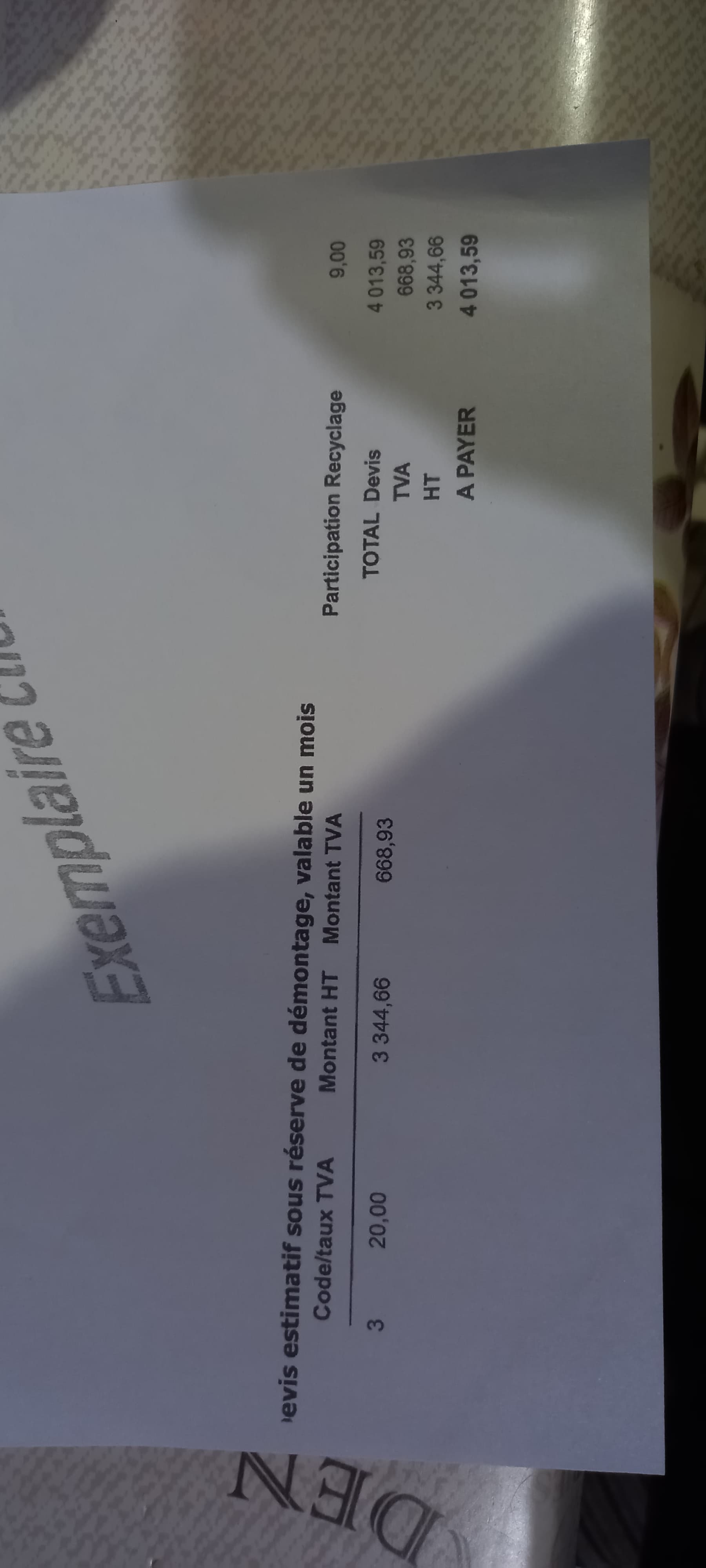

La j’ai un petit devis de 4013e il faut qu’il arrête la pour distribution totale donc plus vidanges
bon ben là c’est de la folie!!!
c’est un concessionnaire Ford??
