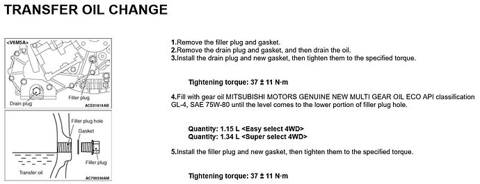

Revenons à nos moutons, quelqu’un a des infos sur le remplacement d’huile du différentiel central, (localisation sous la voiture, mode operatoire).
vidange et remplissage classique par débordement.
la bible du L200 KK/KL se trouve ici
Pour ce qui est de l’huile, je préconise castrol Syntrans 75w90 gl4+
