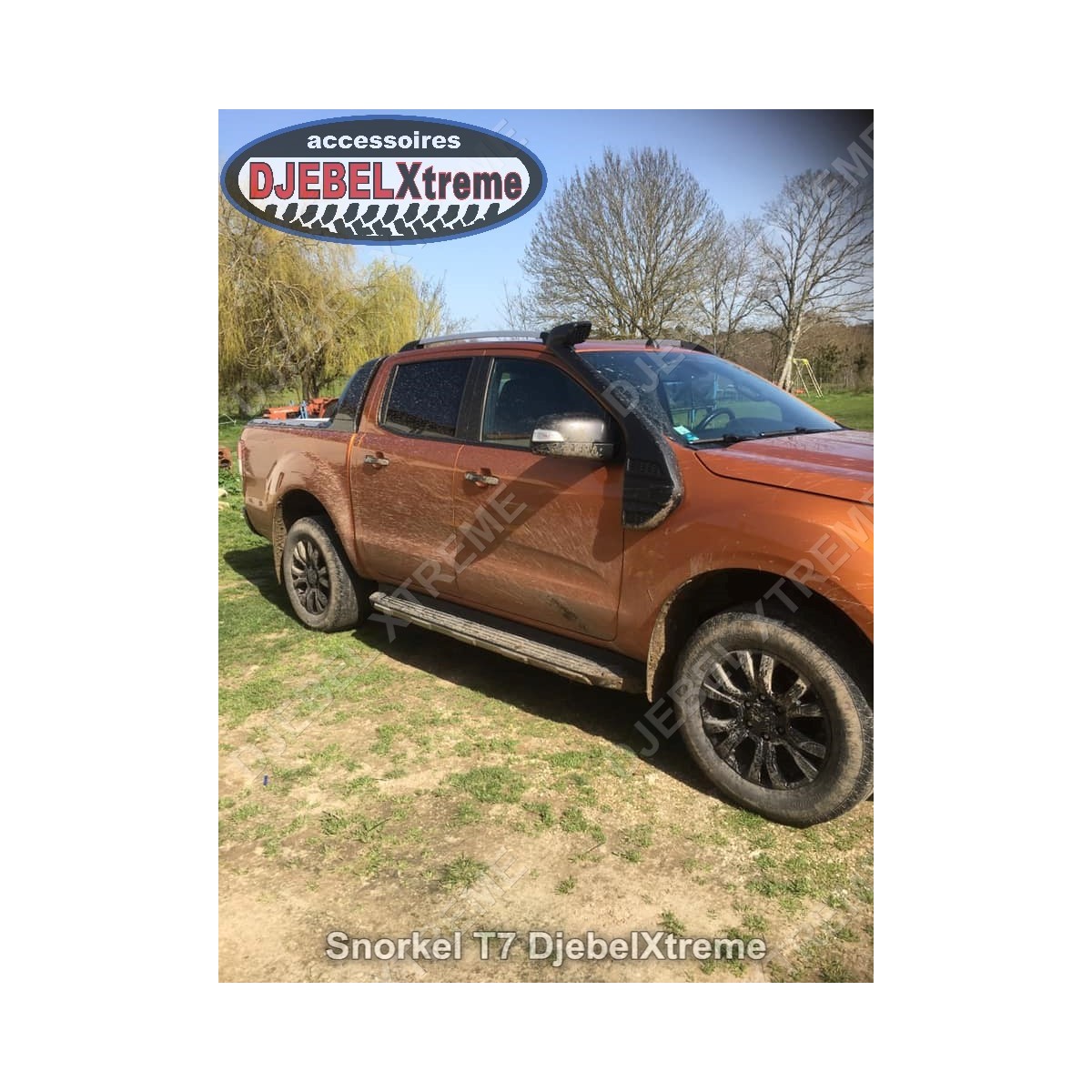

Est ce que l’un d’entre vous a poser ce type de schnorkel ??
Pas mal de + => le prix / pas de perçage apparent en cas de dépose / possibilité de peindre
Mais du - aussi => tête non démontable et assez haute par rapport au pare brise
voici une vidéo pour la pose
2DJ9Pof8Jyo
Quel sont vos avis sur ce produit ??
Clément à ce genre de snorkel, Fernand aussi…
A noter que le montage sur la vidéo n’est pas 100% étanche. il est conseillé de mettre du silicone/sika au niveau des raccords (à l’intérieur) en plus des colliers. De même la boite à air dispose au fonds d’une évacuation au cas ou il y a des goutes d’eau qui rentre. Cette évacuation est sensée être étanche moteur tournant (dépression relevant le joint) mais il si on veut un snorkel étanche à l’eau il est préférable de la siliconer/sika également.

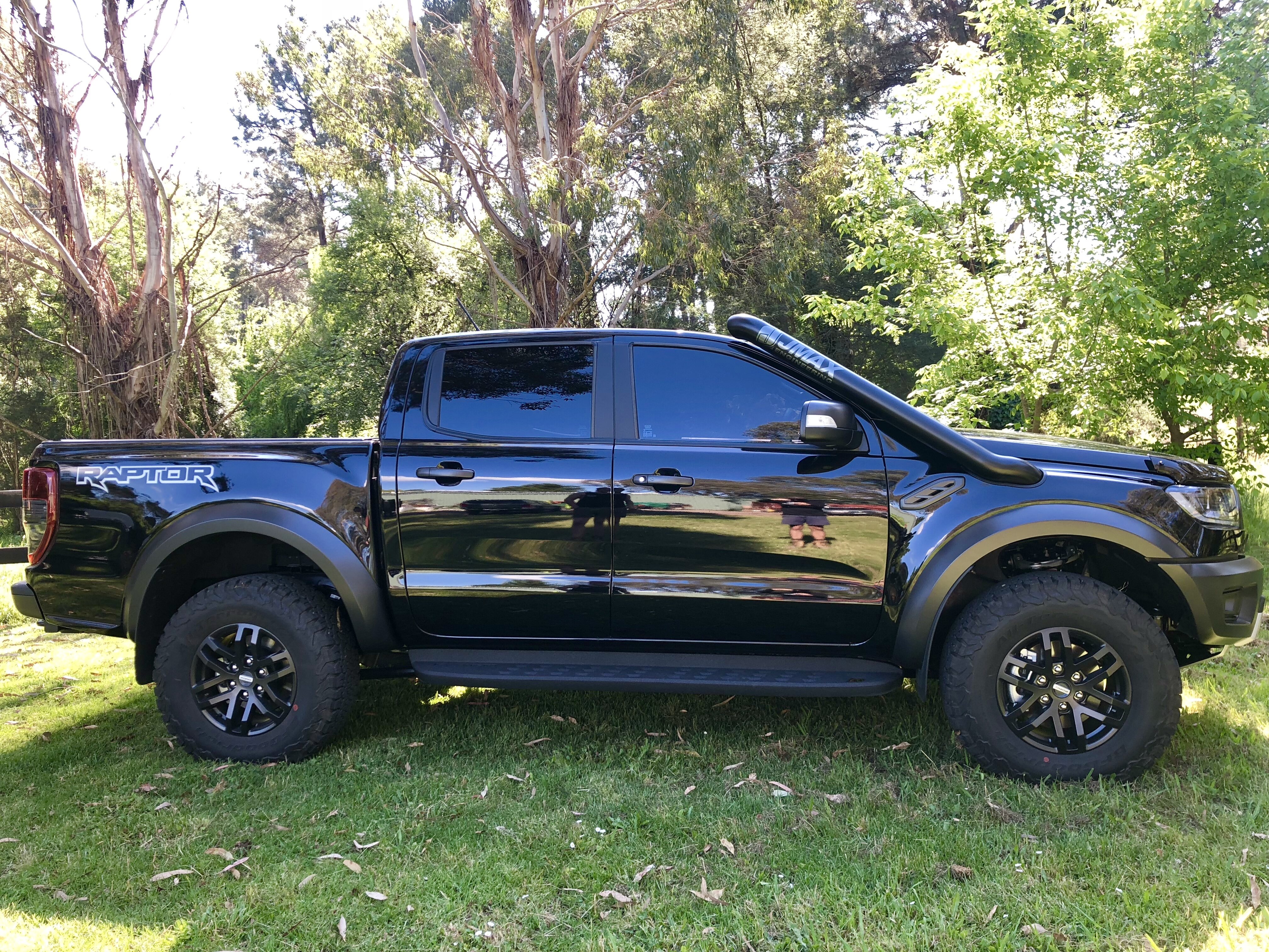

Bonjour, il y a une version pour le Raptor, (1400$aus) livré avec boite à air étanche avec un contrôle visuel!(mais avec un filtre KN)
a ce tarif et sans découpage de la carrosserie ça vaut le coup de le poser :bien: , car point de vue performance, j’ai pu
constaté sur mon wildtrak x qu’il marche un peu mieux
au montage bien coller/jointer les connections au sikaflex :wink:
