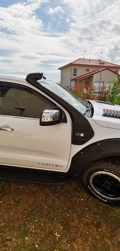

J’ai donc reçut le schnorchel et je l’ai monté cette après midi.
Je vous ferais des photos demain.

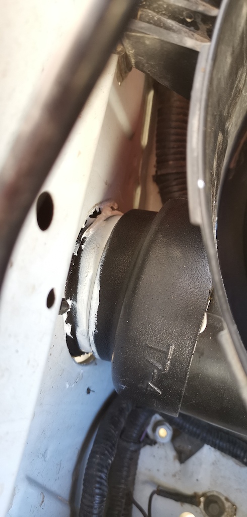

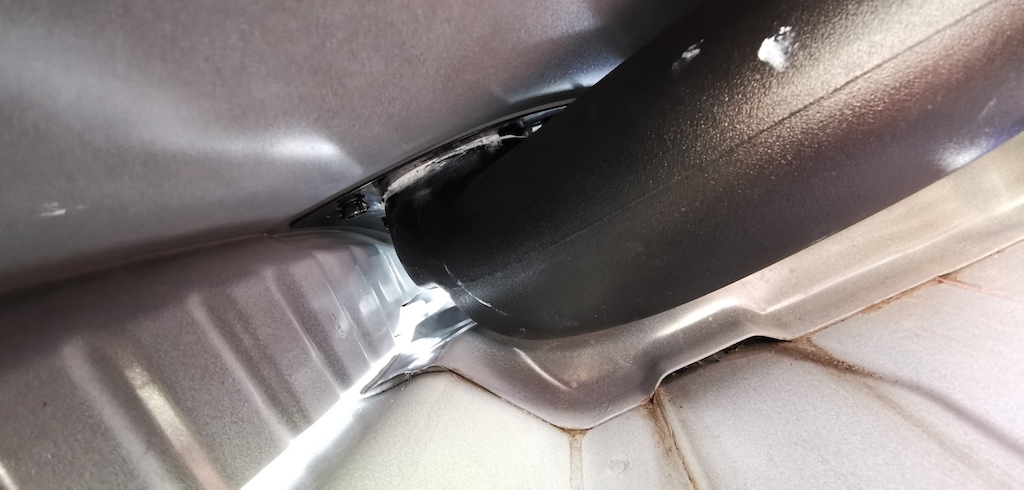

Pour le démontage tout va bien, par contre pour le montage on voie bien que c’est du chinois…
Rien n’est étanche du tout, les raccords, les embranchement enfin tout… Il est surtout fait pour l’esthétique d’origine.

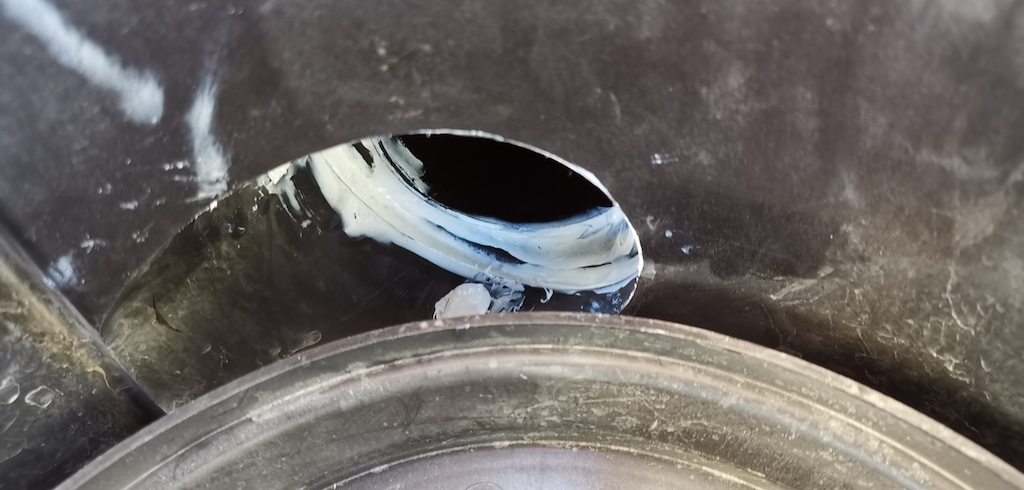

J’ai donc tout collé pour qu’il soit totalement étanche, et je remet une couche demain pour être sur, avant le remontage complet du passage de roue.
Les vis fournies sont très limite, la longueur est vraiment courte et les vis on beaucoup de mal à morde le filetage.
Seul j’ai mis une après midi complète avec l’étanchéité totale. Je n’est pas bouché la soupape qui évacue l’eau du filtre à aire pour le moment, je veux voir ce que cela donne par temps de pluie avant.
En fonction des résultats je ferais une autre tête à l’imprimante 3d pour que l’aspiration soit en arrière.

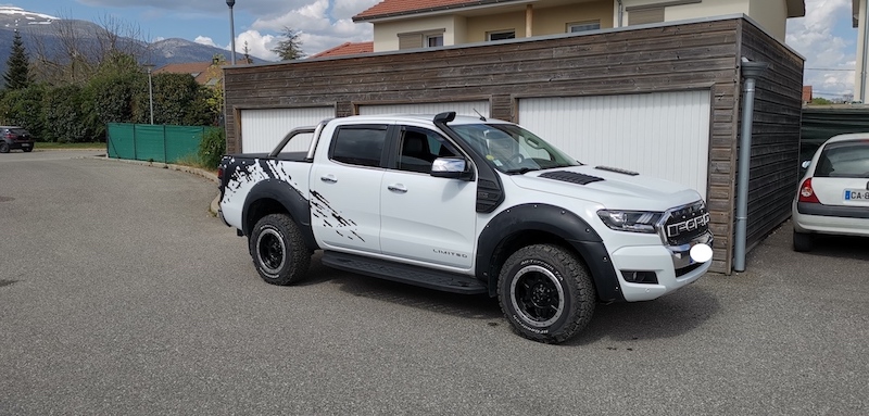

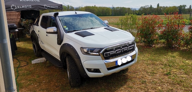

Voila les photos. Pour la perte de puissance je n’ai pas encore essayé sur la route. Des que je fait un teste je vous tiens au courant. Pour le diamètre des tubes il sont plus gros que le petit coude qui sort de la boite à aire d’origine. Mon gros est reprogrammé donc si il y a un changement je vais vite m’en appercevoir! :wink:
Merci pour les photos.
Qu’as tu utilisé pour l’étanchéité ?

Je trouve que sur un ranger blanc c’est pas mal :bien: :bien:
Mais avec ce que tu as décrits dans ton message précédent ça donne pas envie de choisir ce modèle :surprise:

J’ai utilisé de la colle étanche, parce que les raccords ne tiennent pas bien emboités juste avec les pattes de fixation fournies. Du coup tout est collé et étanche correctement.
A toi de voir si tu te sens prêt à bricoler et modifier leur système pour pas cher ou alors prendre un autre système beaucoup plus cher, mais certainement plus étanche et moins esthétique…

Tu peux me donner des infos sur les grilles montés sur le capot
C’est des fausses bien sur, sur aliexpresse il y en a comme les prise d’air que la plus part on mais qui prenne tout le devant du capot. :slight_smile:
