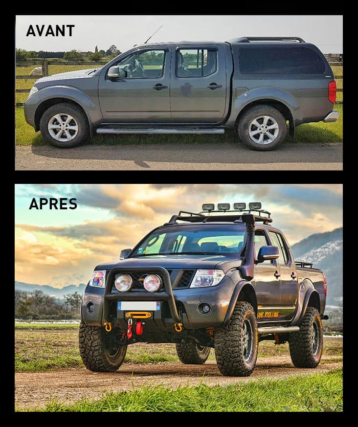

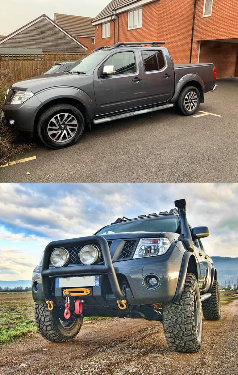

Voici en image jusqu’ou il est possible de rehausser un Navara en le comparant avec un véhicule de série ainsi que l’augmentation maximale de la taille des pneus (de mon point de vue) qu’il est possible de monter. C’est sûr qu’ensuite, sa passe mieux dans les chemins …mais c’est du boulot, il faut le vouloir et surtout l’assumer.
Cordialement Baloow

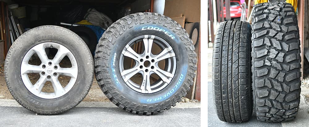

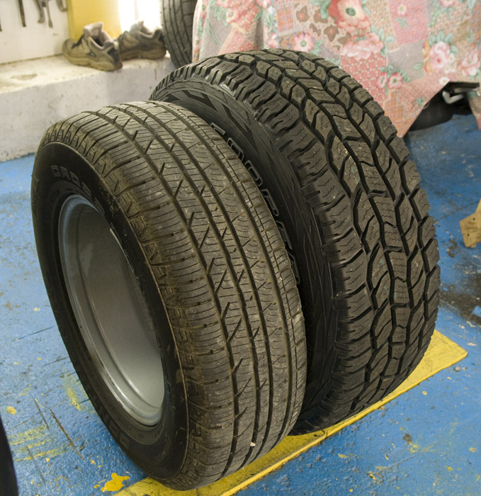

Avec une rehausse de 5 cm; tu doit pouvoir monter du 265/70 R17 (31,6 pouce) sans rien modifier. Au départ, sur le mien avec une suspension renforcée équivalent à une rehausse de 6 cm, j’avais monté du 275/65 R18 (32,1 pouce) sans rien modifier.

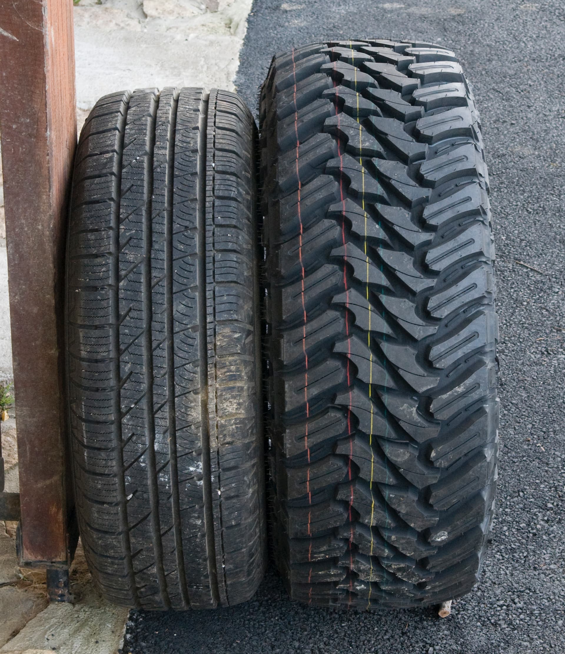

Jusqu’a 32,4 pouces , c’est relativement facile à installer. Le premier point de contact avec des pneus plus gros, c’est le garde boue côté conducteur qu’il est facile de modifier proprement en retirant dans un premier temps la bavette puis en le déformant sous contrainte avec un décapeur thermique.
Pour pouvoir améliorer la garde au sol du Navara et sa capacité de franchissement, il faut impérativement cumuler une rehausse de suspension et des pneus plus gros car les pneus à eu seuls ne font pas de miracle sachant qu’ils ne rehausse le véhicule que de la moitié de la différence de diamètre.
Voici le comparatif des pneus 275/65R18 (qui se monte sans modification) avec du 255/65 17 d’origine :
Voici le comparatif des pneus 305/60 R18 (32,4 pouces) qui se montent simplement avec une rehausse et une modification simple du garde boue côté conducteur (car ils sont aussi plus larges et donc touchent plus facilement) par rapport au pneus d’origine en 255/65 R17:
Cordialement Baloow
