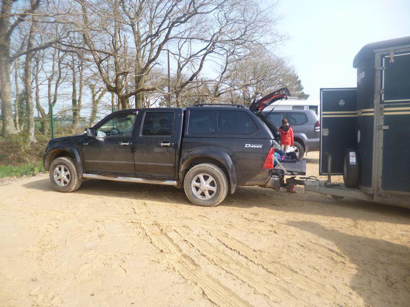

j’avais mis des photos je vous en mettrai ce soir pour avoir votre avis…
Ce n’est donc pas un hard-top Fandislano, c’est un cover!
S’il est en alu, tu peut donc y fixer ta tente sans soucis!
Non, il s’agit bien d’un hardtop sur les photos que j’ai reçu en MP.

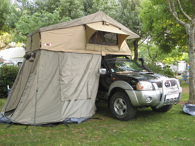

La tente s’ouvre effectivement dans le sens de la longueur du véhicule, mais une fois ouverte, celle-ci n’empêche en rien l’accès à la benne, le hayon s’arrêtera au contact du dessous de la tente de toit, donc au dessus du niveau horizontale, permettant environ 1m75 de hauteur d’accès.

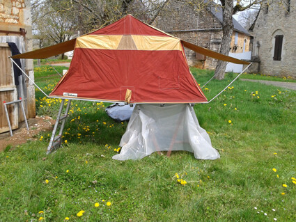

et pas de souci pour la tente de toit sur le hard top, c’est quoi comme tente , en fibre ou dépliable ?
Il s’agit de cette tente sur la photo. Si tu as plus de précision Thierry n’hésites pas à nous éclairer.
une tente de toit sur le hard top va bien . Par contre, il ne faut pas solidariser la benne et la cabine en raison des différences de mouvement de caisse entre la benne et la cabine.
Dila avait une tente de toit en fibre sur le hard top de son D22 est n’a jamais eu de probléme.
De plus une dépliable comme la tienne est en partie en appuie sur l’échelle donc ca roule

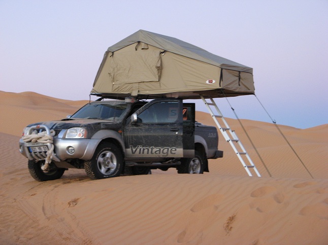

En effet tu peux monter ta tente de toit sur le hard top il suffit de bien mettre des appuis sur la longueur et la largeur du hard top pour être tranquille
Cette espèce de luge est confectionnée par koro dans les landes a l’abenne mais tu peux la faire toi même ou voir un menuisier
Et crois moi ça tiend car sur les pistes et dans le sable je ne suis pas un tendre j’ ai une vidéo ou j’ essaie de passer une dune et c’ est affolant de voir comment la tente bouge
et le hard top est toujours la
À+
Moi je n’ai pas encore de Hard Top. Ça va venir, plus de détail plus tard, pour l’instant ça cogite !!!
Donc aujourd’hui la tente est sur la cabine. comme sur la photo ci dessous
