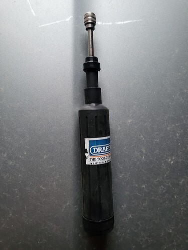

Moi j’utilise une pompe à graisse pousser la tête et plus petite et un petit meulage permet de passer sur se fameux graisseur
Oliv87110.
Je ne comprends pas.
Une pompe à graisse pour pousser la tête ? C’est quoi la tête ?
“Plus petite”. Qu’est-ce qui est plus petite ?
Et tu meule quoi ? Le graisseur ? L’arbre ?
(perso je ne préfère pas meuler l’arbre)
Une photo sera plus explicite sur la pompe à graisse
Tu mets de la graisse dans le cul de la pompe et la petite tête(meuler si besoin pour passer dans le croisillons)sur le graisseur,et en poussant sur la pompe la graisse se met en pression et entre dans le graisseur (pompe trouvé il y a 3 ans sur Ama…voilà monsieur :wink:
J’arrive maintenant à mieux comprendre.
En fait, ce que tu appelles la “tête” s’appelle normalement “l’embout” (embout de pompe à graisse)
Normalement la “tête” s’applique à la partie du graisseur (qui est fixé sur le croisillon) sur lequel vient s’appliquer l’embout de la pompe à graisse.
D’où mon incompréhension.
Pour ma part, j’avais acheté une pompe à graisse no-name chez casto, la seule qui présente un embout suffisamment fin pour pouvoir graisser les croisillons d’arbre dont l’embout est fixé au milieu du croisillon…du coup, j’ai récupéré le flexible pour l’installer sur une seconde pompe à graisse dont le corps et le système de pompe est d’un peu meilleure qualité (Beta - pas transcendant non plus).

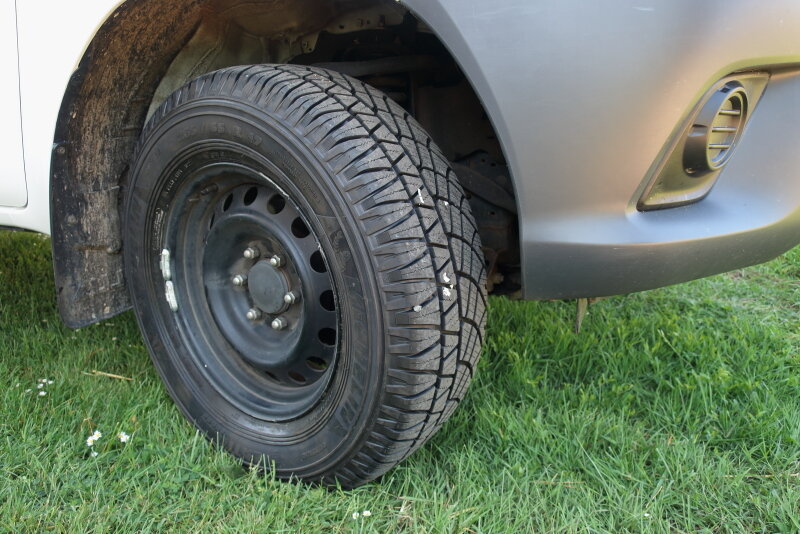

Mes pneus d’origine Bridgestone Dueler AT 693 III, sont remplacés par des Michelins Latitude Cross, bien que pas arrivés à la limite d’usure.
Pas assez de recul pour les juger.
Mais au moins, c’est du “made in France” et je pense plus en adéquation avec mon utilisation et nos contrées, contrairement au Dueler monté en usine en Afrique du Sud.

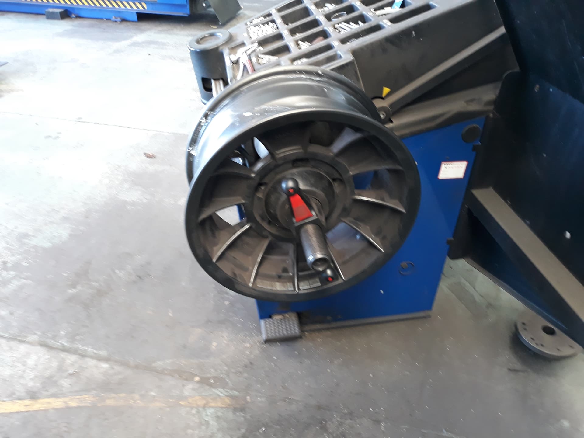

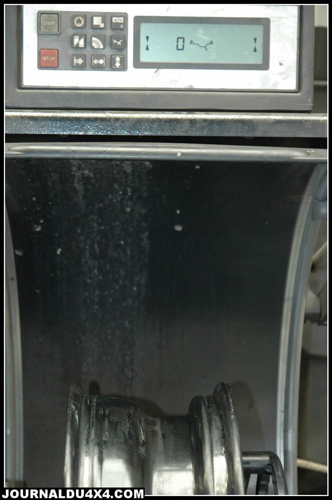

Vous en pensez quoi des billes d’équilibrage ? c’est adapté pour les endroits paumés ?
C’est hors sujet…
Mais bon : ce n’est pas adapté à nos véhicules. L’effet est limité en vitesse. Cela peut user l’intérieur du pneu et bloqué ta valve. De plus en hivers, s’il y a de l’air humide dans ton pneu, les billes peuvent être gelés les unes contre les autres.
Pas glop.
dans les coins paumés

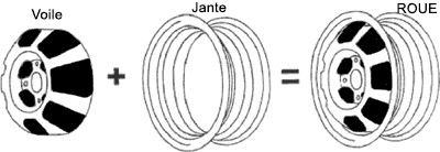

tu fais équilibrer les roues (jante + voile = roue) nues
JAnte Voile Roue
et a partir de là les masses qui vont etre sur l’extérieur de la jante ne bougent plus.
tu montes un pneu tu le gonfles a 3.5b pendant 3 minutes tu dégonfles et Là tu vas avoir le minimum syndical dans les petites vibrations.
