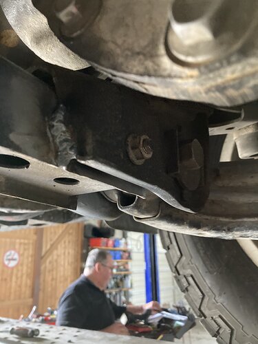

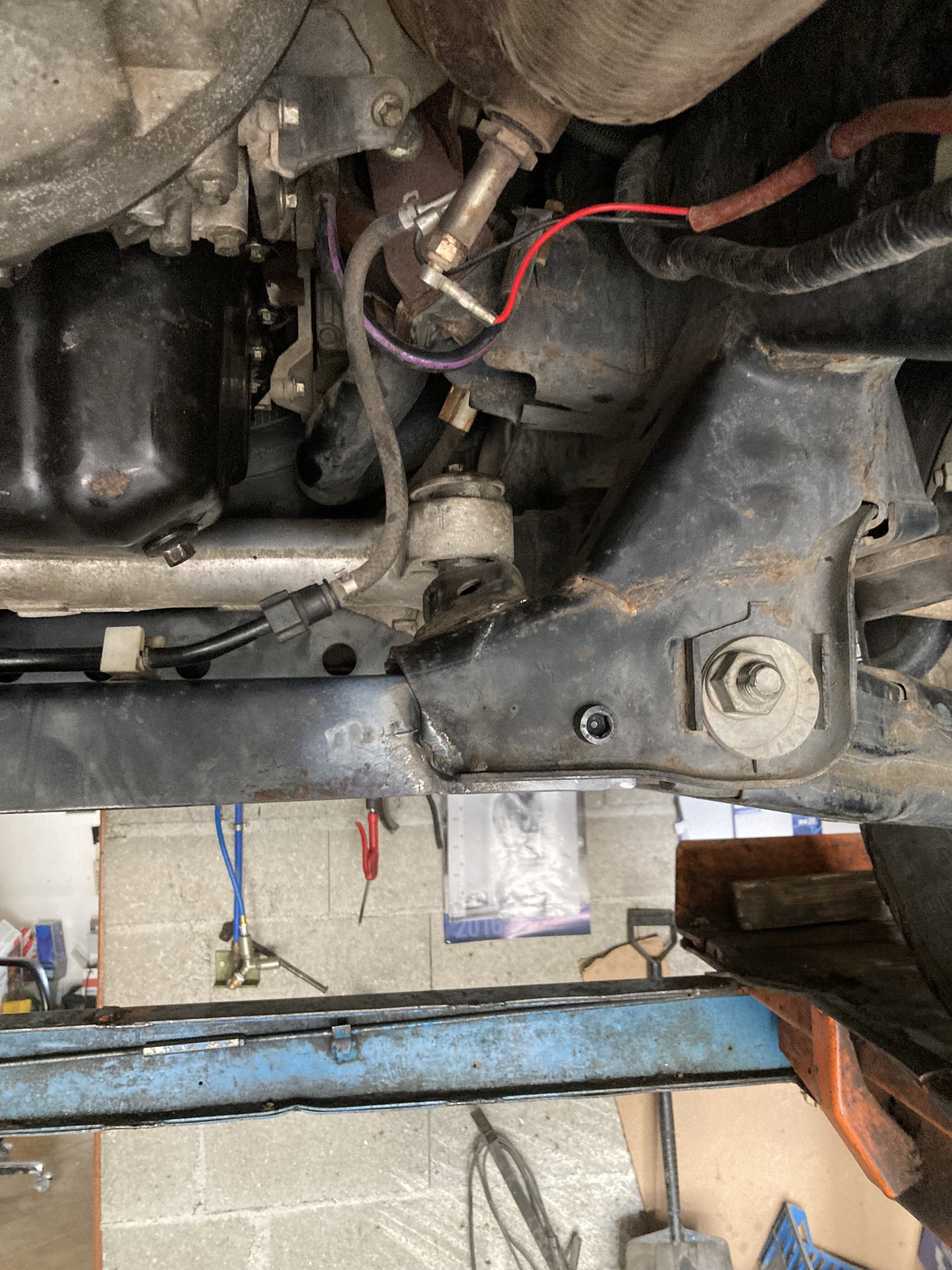

Et la traverse tu la ressoudé ou tu en a profité pour la fixer avec des boulons ?
Bonjour, avant de la dessouder je l’ai percée sur les partie extérieures pour éviter de refaire les soudures intérieures qui sont le plus désagréable à dessouder… On ne sait jamais de quoi sera fait l’avenir… Donc soudure en extérieure et vis sur les 2 extrémités. ( voir photos)
Merci pour ta réponse.
Bonne solution c’est celle que j’envisageais lorsque j’effectuerais cette manip.

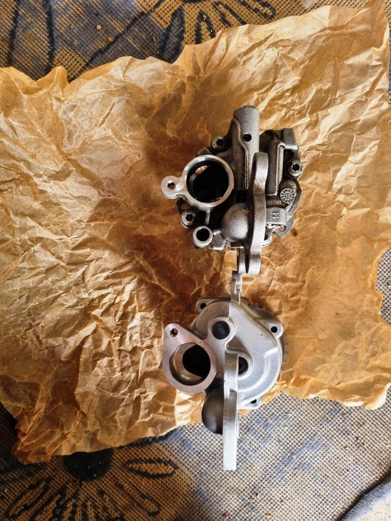

Je pensais qu’il n’y avait pas de modif à réaliser pour changer la pompe à huile.
Donc elle ne se met pas en lieux et place?
Je viens d’aller voir mon mécano, il veut bien la changer s’il n’y a pas trop de modif à faire dessus.
Pour moi la modification plus tendue à été la fabrication de la petite patte pour refixer la crépine. Peut-être que je n’ai pas commandé le bon modèle de pompe mais sur le site mon modèle correspondait à cette pompe. Le problème c’est une fois tout démonté que j’ai vu la différence et compte tenu du délai de livraison j’ai préféré adapter plutôt que de réclamer au fournisseur. Par contre pour la modification du carter pas de soucis, on coupe puis montage à sec et si le carter ne pose pas bien à plat sur le bloc moteur on recoupe un peu. Cette modification est très simple mais impérative.

J’ai trouvé une pompe à engrenages sur oscaro:
https://www.oscaro.com/pompe-a-huile-pierburg-7-29621-05-0-6035449-596-p?_gl=1*1hos6uj*_up*MQ…_gaMTg0OTQyNjI4MS4xNzE3NjA2Mzk3*_ga_8WZYXYYY9D*MTcxNzYwNjM5Ni4xLjAuMTcxNzYwNjM5Ni4wLjAuMA…#/?vid=38069&vident=bSmUgc3VpcyBEaW9ueXNvc-1568dPVd_WsdulxfavG9WSz_j4xYKC0O2olwYIlmmp
Qu’en pensez-vous?
Pierburg semble avoir une bonne réputation. Sur la photo la fixation de la crépine est la même que la pompe anglaise, et sur mon PU ma crépine avait les deux vis dans l’axe vertical !!! Du coup une petite adaptation nécessaire

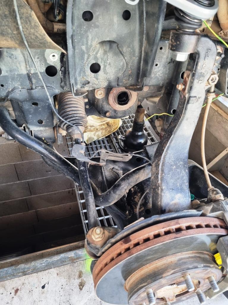

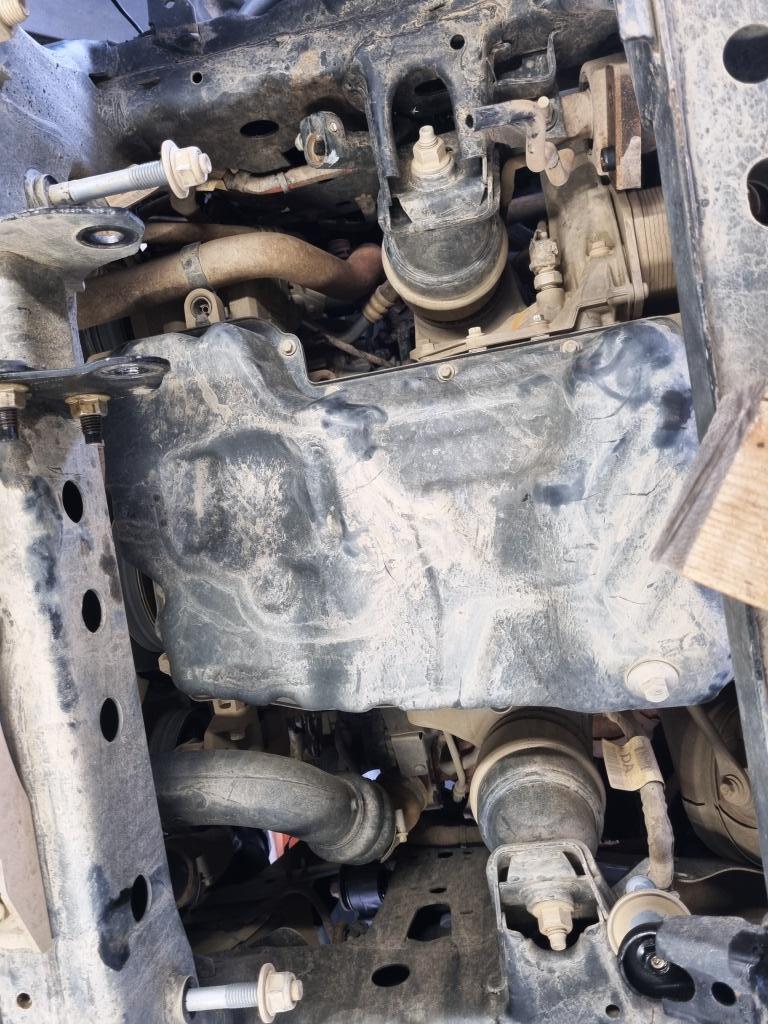

Voilà on a changé la pompe sans dessouder la traverse du châssis.
Ranger T7 de 2018 3.2l BVA.
Par contre il a fallu démonter les trains avant pour sortir le différentiel Avant ainsi que la crémaillère de direction. Et en plus déboiter la barre stabilisatrice.

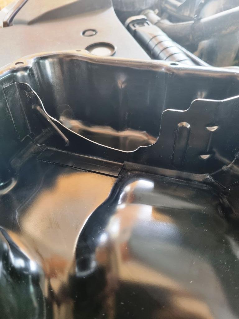

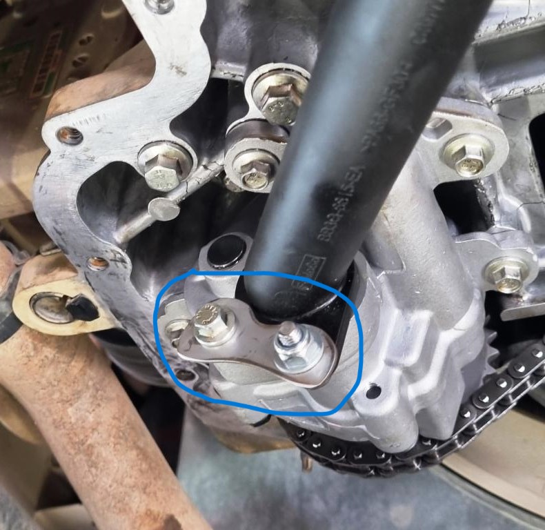

En adaptation il a fallu enlever un peu de matière sur la paroi interne du carter et fabriquer une patte pour fixer dans l’axe la crépine. Pour boucher la canalisation qui n’est plus présente avec la nouvelle pompe il faut une vis de M8x15mm.

Avez vous une photo de la patte que vous avez fait ?
Bon travail , il faut du temps
Voila la photo
Je n’ai pas noté les dimensions
c’est juste un petit bout dans une tole inox de 1.5mm
