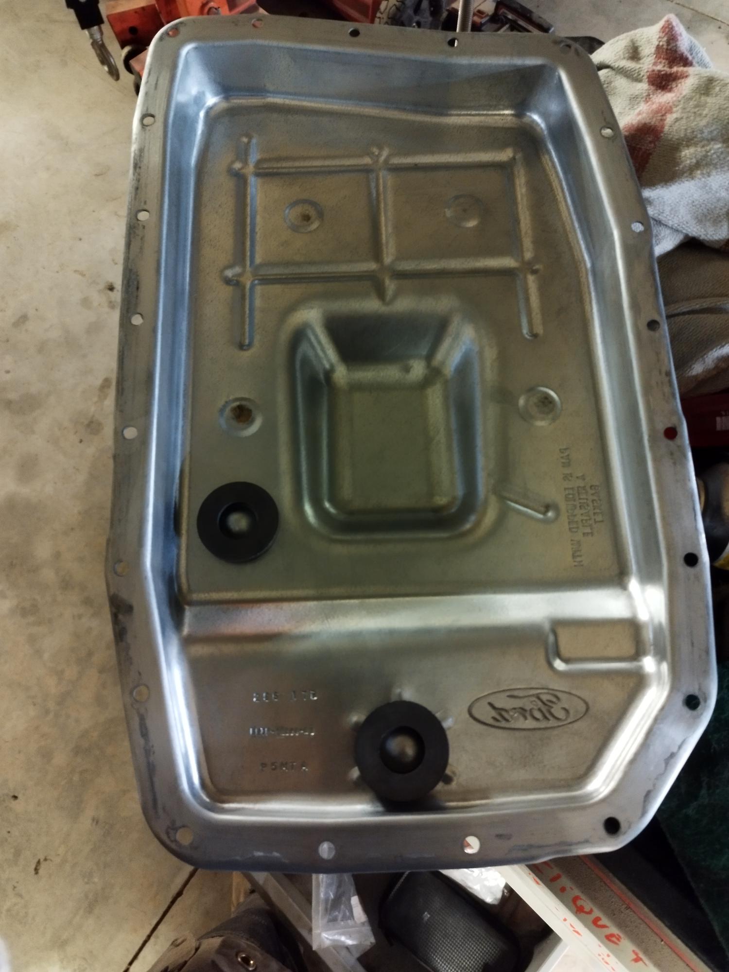

La plus grosse difficulté , après avoir tout démonté autour du carter, c’est de le décoller sans trop le déformer, le mastic tiens bien. Avant de le remettre en place il faut bien vérifier sa planéité et la corriger si nécessaire.

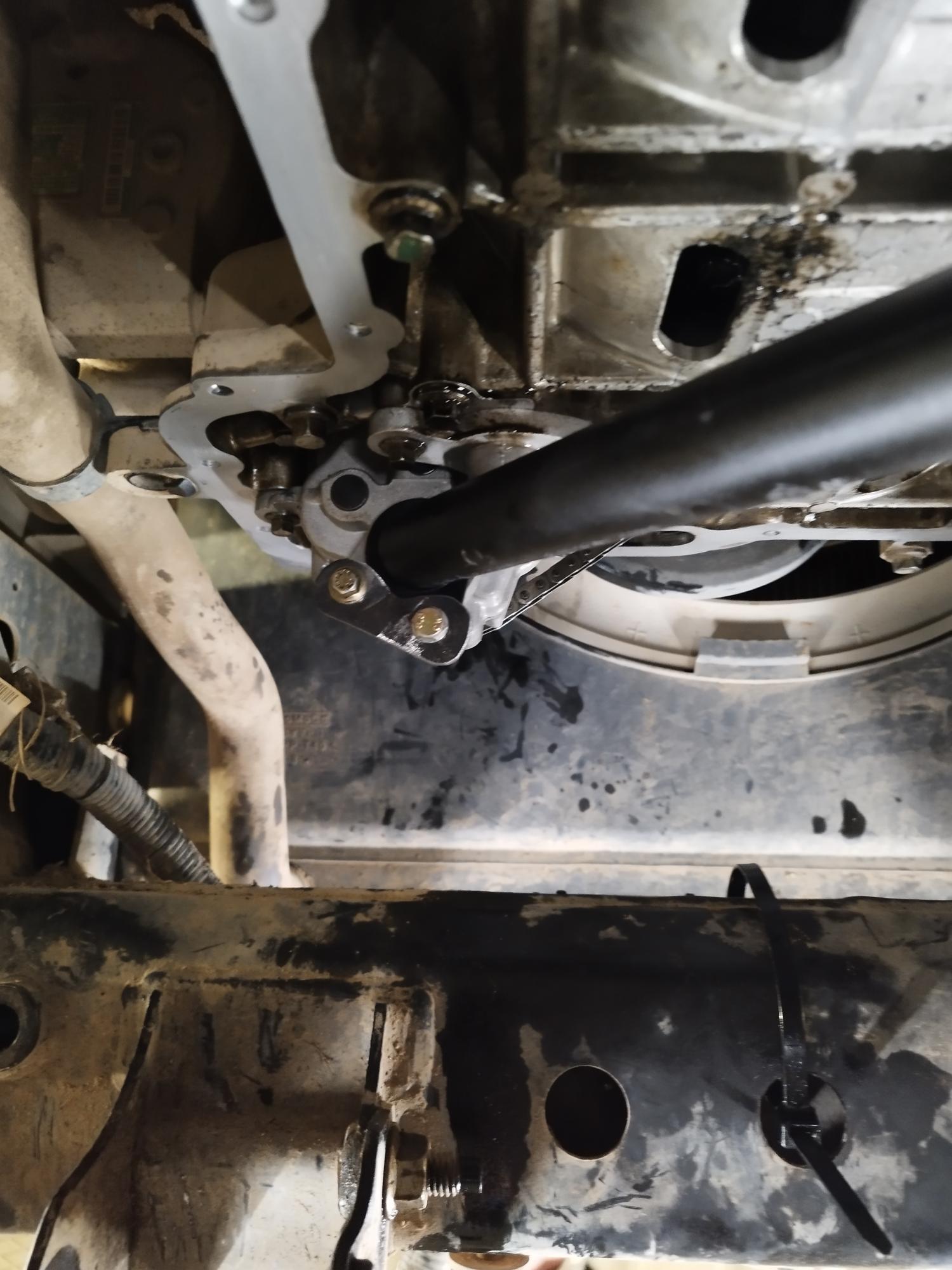

Remonte un peu plus haut dans le sujet (8 sept) j’avais mis quelques photos … :wink:

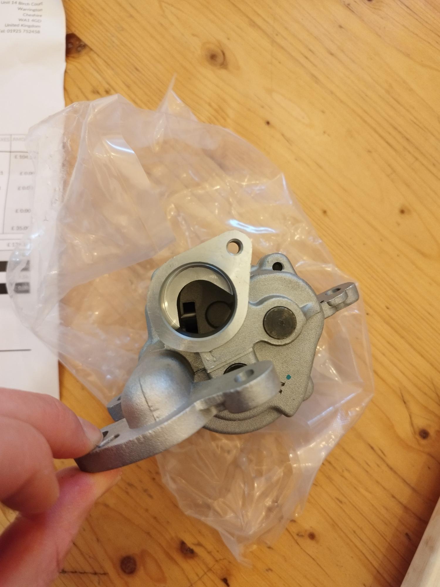

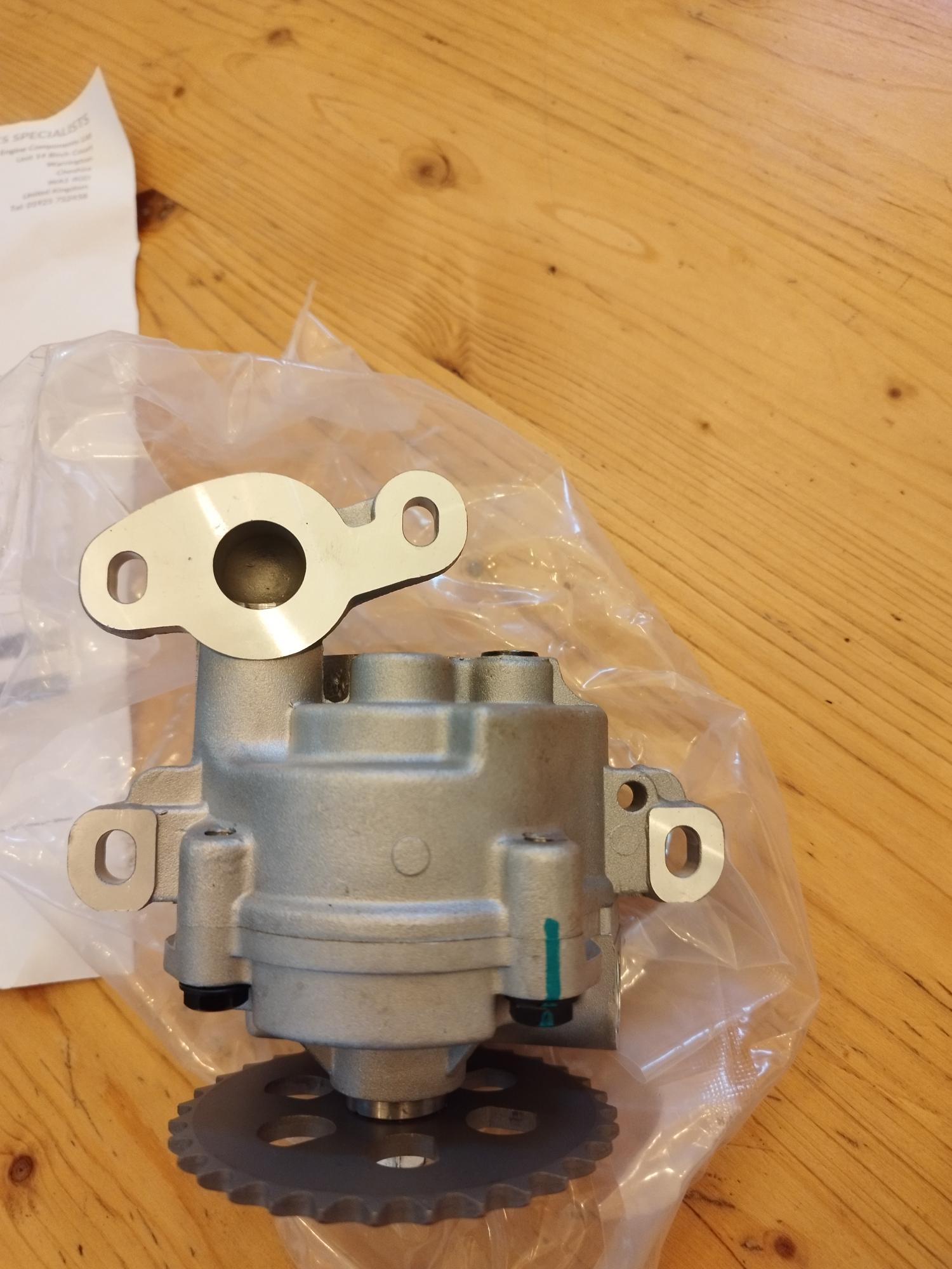

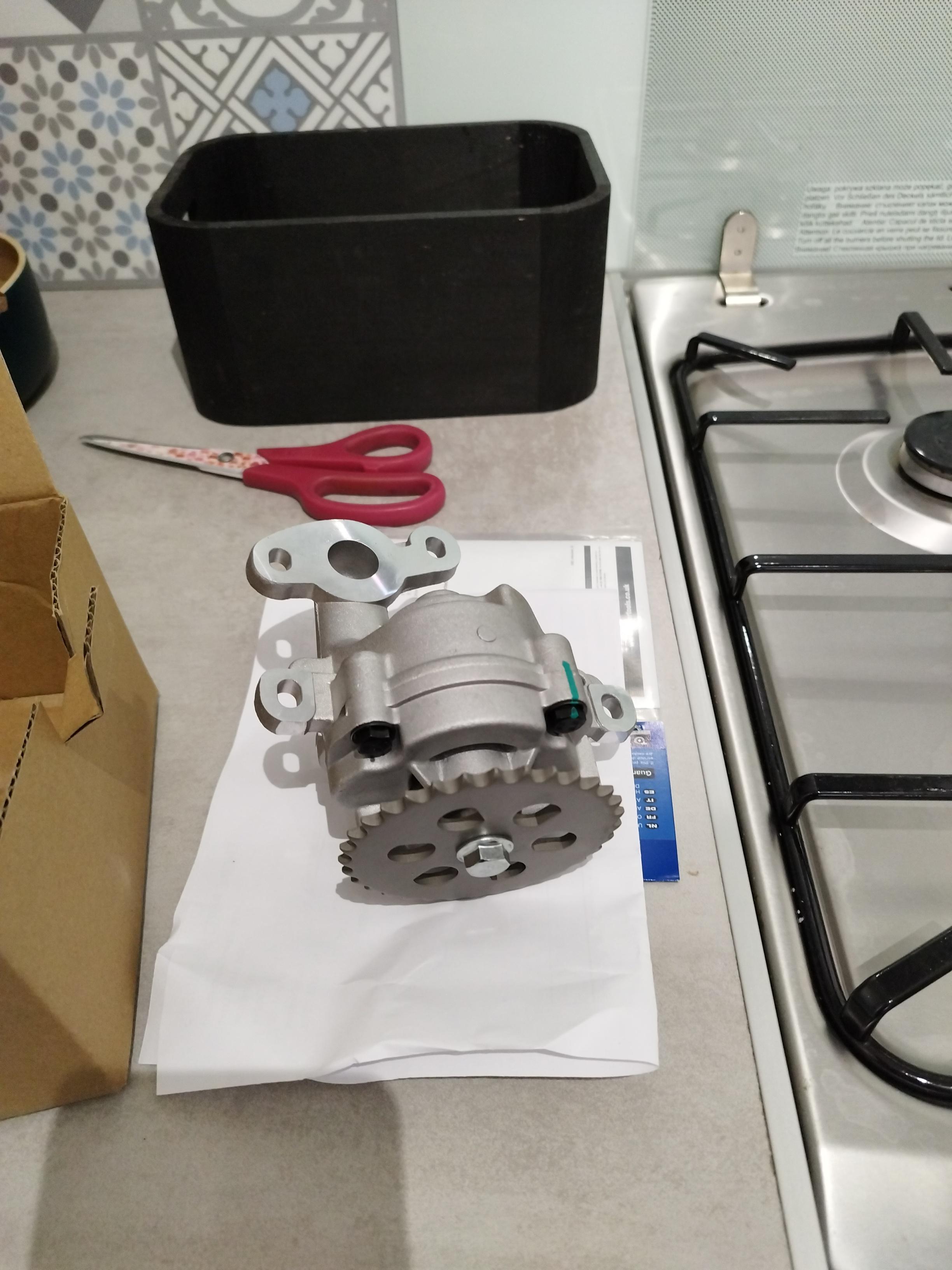

La pompe à été commander en 3.2 chez le revendeur eBay sur ce lien
Tout est bien arrivé aujourd’hui et me semble bon jusqu’à ce que je jette un œil au bordereau de livraison.
Y’a bien marqué 2.2 et 2.4.
J’utilise google et tombe sur une pompe Land Rover avec la référence du carton. Il n’est jamais spécifier Ford ranger 3.2 avec la référence du carton LR004868
Ayant contacter le vendeur eBay, celui-ci me dit que c’est bien la bonne pompe à huile.
Un doute subsiste, est-ce bien la bonne ? Est-ce bien la même pièce qui est monté sur 3.2/2.2 voir 2.4 ?
Merci pour votre aide.
la pompe ressemble beaucoup
notre packaging et référence n’est pas la même que vous
c’est peut être équivalent ?

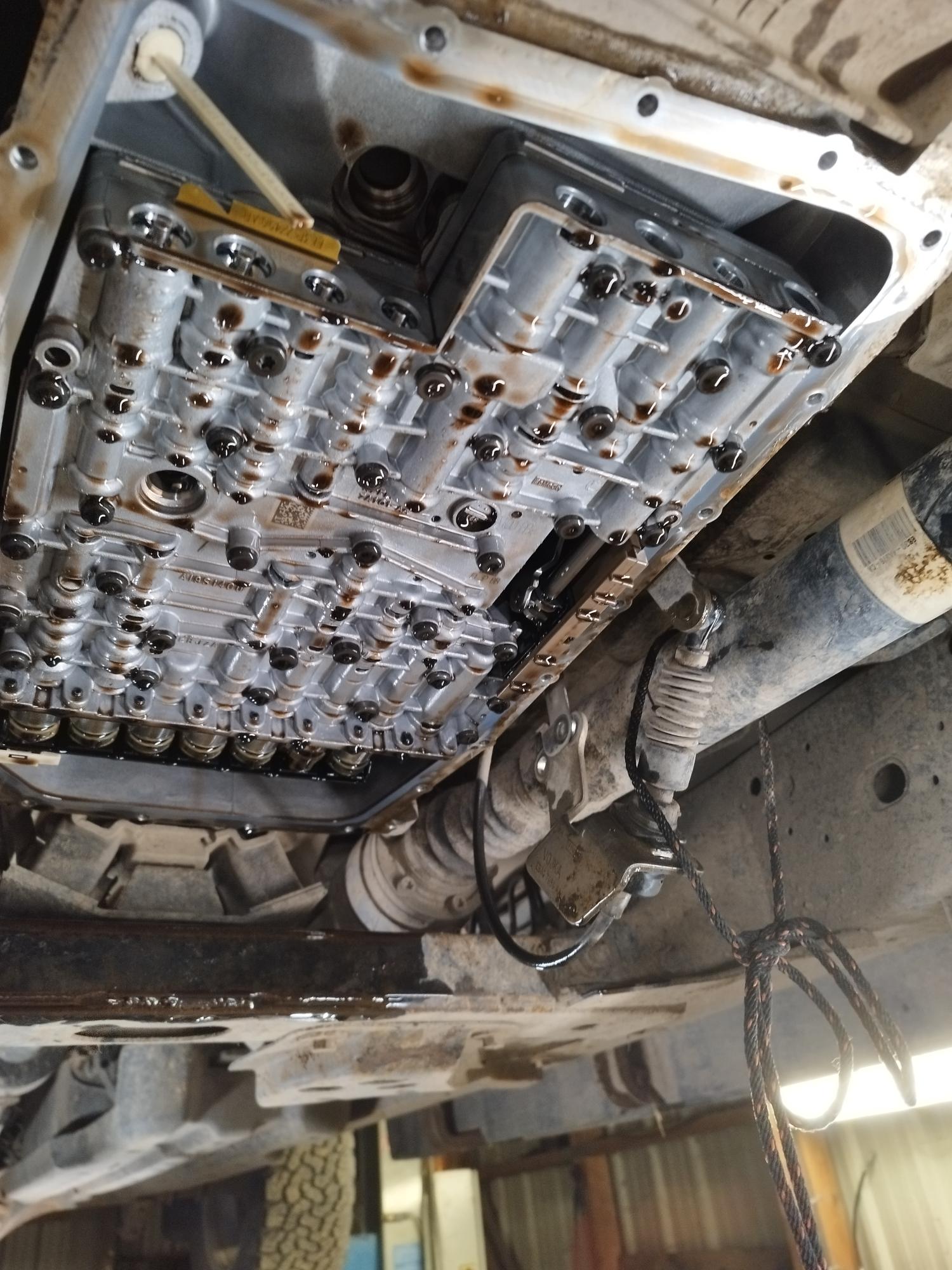

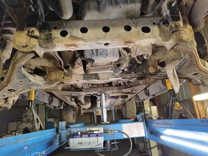

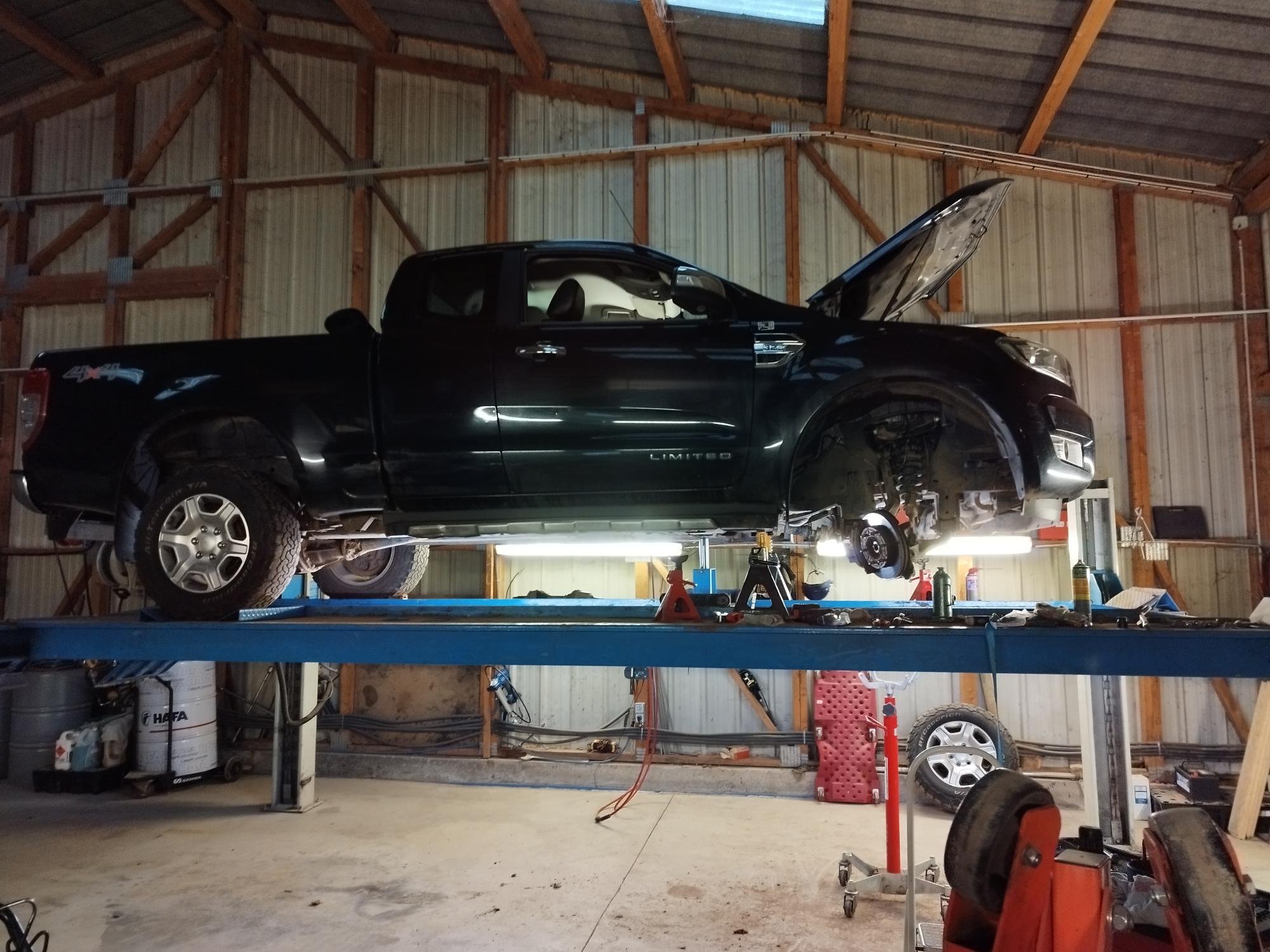

Voilà on a changer cette satané pompe à huile sans démonté la traverse.
C’était bien pénible, on a passer 2 gros jours en faisant :
-Vidange moteur
-vidange pont AV + AR
-Boite de transfert
-Boite auto + filtre
Difficulté rencontré :
-Les roues était serrer comme des cochons, les entretoises alu des roue sont venu avec

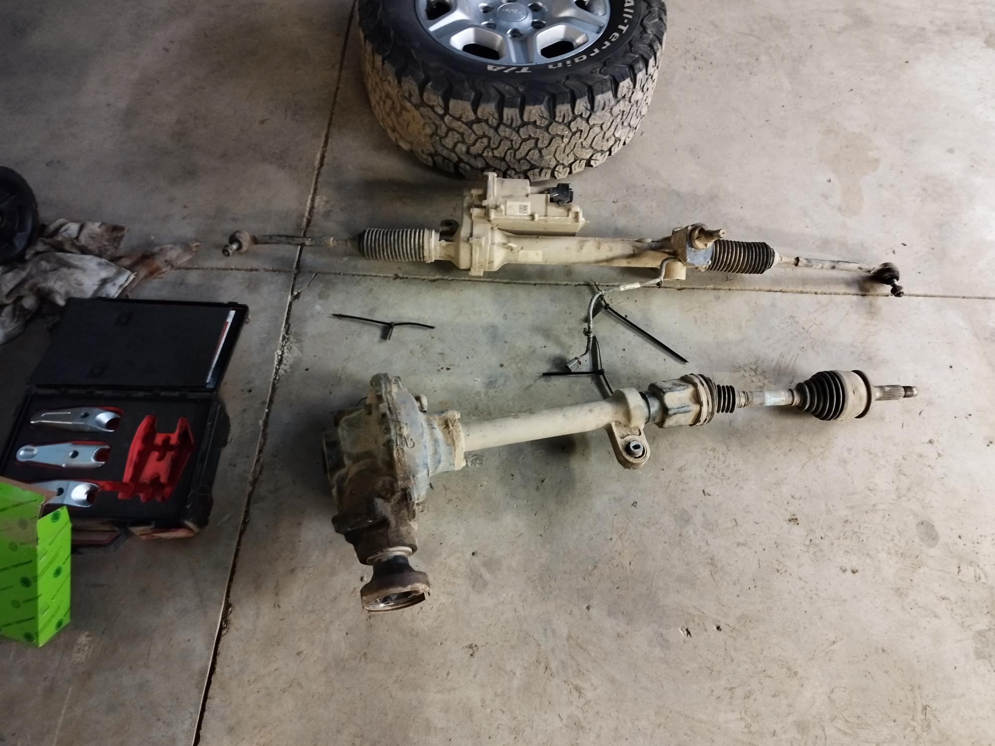

-sortir la crémaillère
-sortir le différentiel, un cardan n’est pas venu

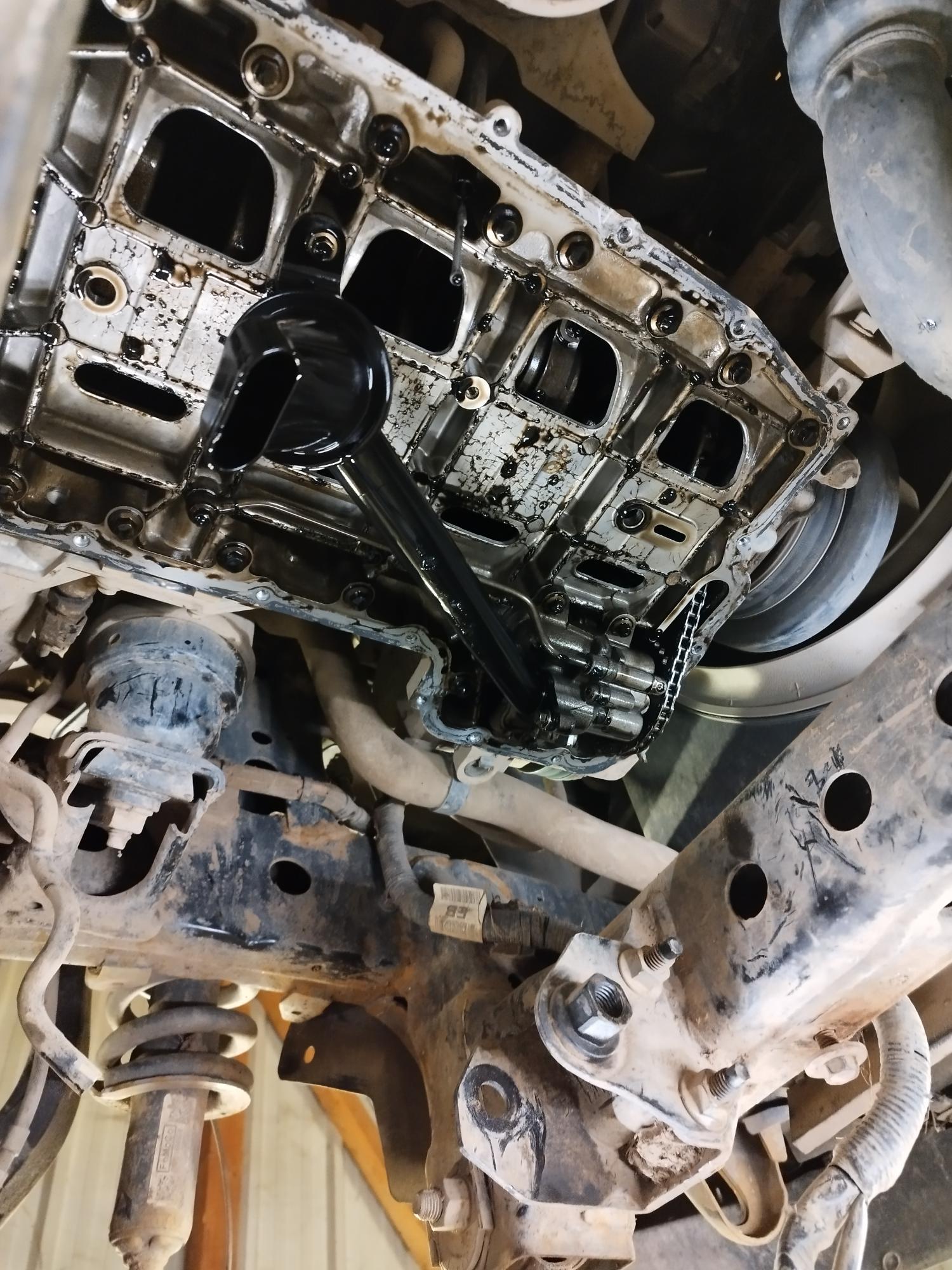

-décoller le carter d’huile
-démonté l’ancienne pompe à huile, la chaîne coince le démontage
-démonté les 2 trains avant (mon arrache rotule n’était pas adapté)

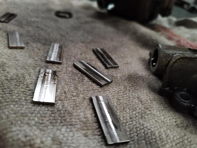

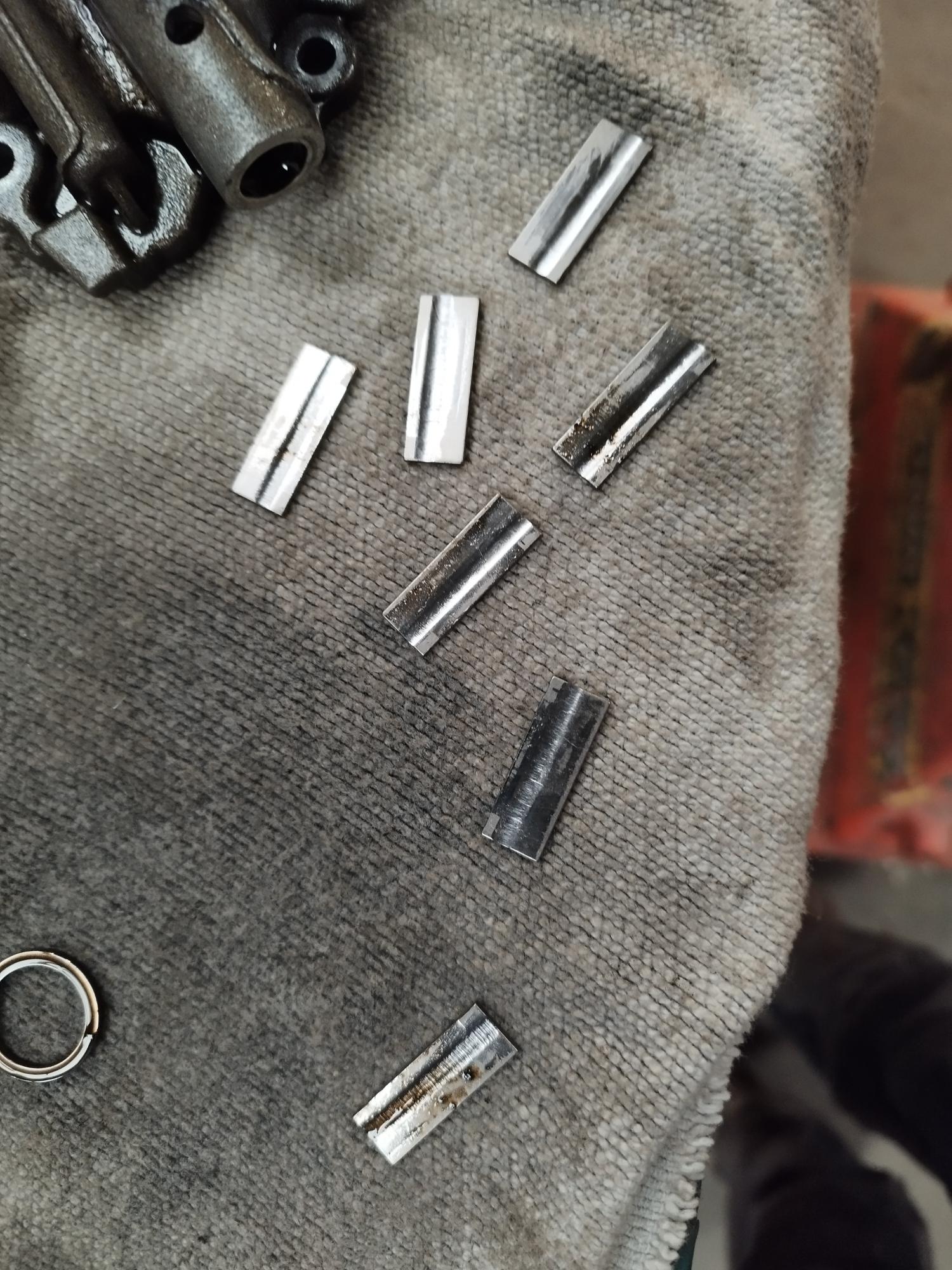

Pour info la pompe à 210000 km.

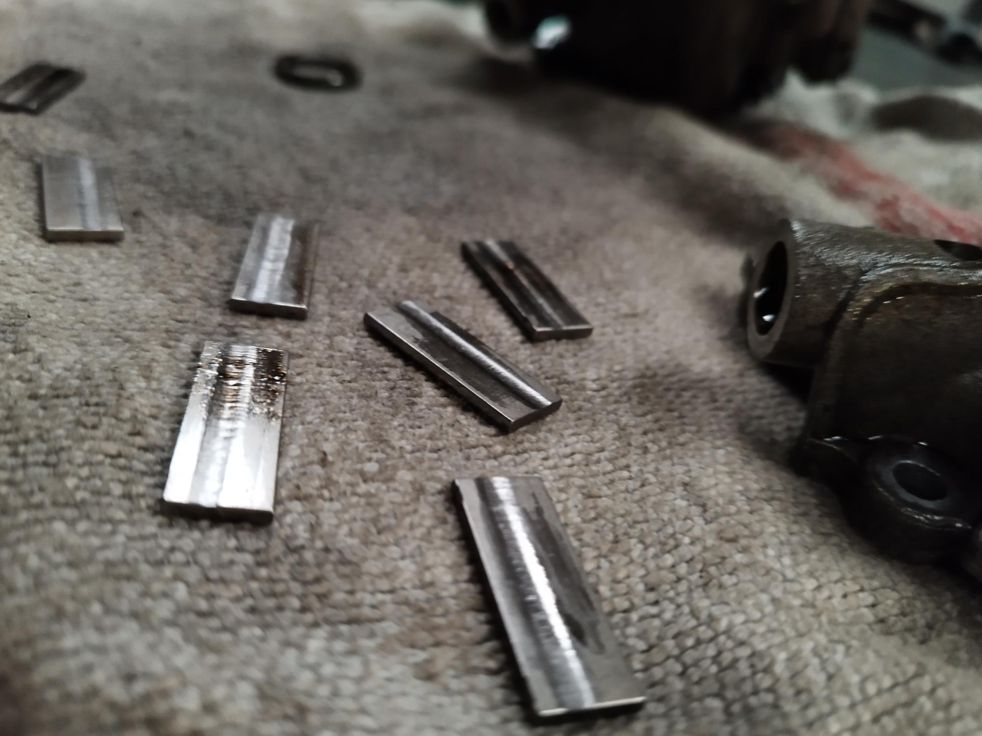

Les palettes sont bien marqué des 2 côtés.
Le filtre à huile était dégueu, pourtant la vidange affichait encore 60% de la qualité d’huile.
L’huile de boite était dans le même état immonde, jamais vidanger auparavant.
Voilà tout fonctionne mais je referais plus :sweat_smile:

Pense a vérifier après quelques temps que le joint du carter ne suinte pas c’est tellement merdique a faire :grimacing:

Pompe remplacée sur mon 3.2, mais je n’ai pas déposé les demis trains , ni la direction, le carter passe difficilement certes ,mais la dépose de la traverse suffit amplement à bien remplir cette opération :roll_eyes::grin:
