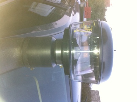

je tient à préciser que je suis super content de mon snorkel (en fait peu importe la marque car je sais que mon camion apprécie l’apport d’air frais que ça lui procure)
j’ai monter la tête cyclonique sur le snorkel et surprise j’ai des trous avant 2000trm et je n’avance plus ou du moins je demande et c’est très long à venir
j’ai pris le petit modèle, car mon zuzu est un 2.5l, sur de ce que j’avait lu sur le net et plouf
un bruit plus métallique à l’oreille (peut être le turbo que j’entent mieux :doute: :doute: ) et une vrai perte de couple à bas régime, a 100 KMH je lui en demande et rien , il reprend la montée que 3/5 seconde après et c’est poussif, j’ai fait trente bornes avec et franchement c’est nul
arrivé à destination je l’ai retiré et remis la tête de canard et là j’ai retrouvé mon camion avec un son rauque et de la pêche :yahoo: :yahoo:
je pense qu’il faut que je prenne la taille au dessus , mais maintenant :doute: :doute:

mais en fait j’ai l’impression que ça fait ça mêmeavec la petite tête
je vais refaire un essai avec Ptitkimouss demain car c’est peut-être un peu psycho :doute: :doute:
mais pour être sur il conduiras avec et sans et il me donneras ces impressions
le bruit je m’en fout un peu quoique ça resemble pas vraiment à un sifflement de turbo :doute: mais le manque de pèche , pas trop :batte: :batte:
faudrait que je sois sur du diamêtre de la tête car j’ai déjà fait faire un raccord sur mesure pour pouvoir poser la petite sinon je ne pouvait pas m’en servir car ça ne s’emboitait pas car plus ou moins le même diamètre
et donc suivant le diamètre faut que je refasse faire un raccord

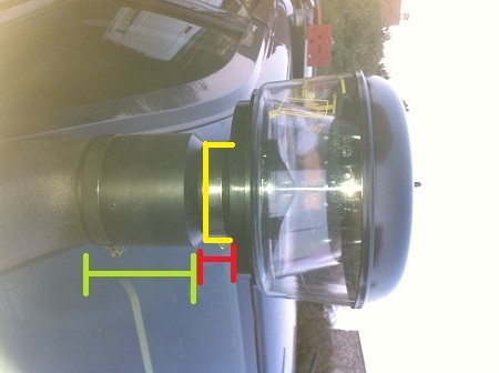

Cet étranglement au dessous de la tête n’est pas normal, pour moi ça vient de là.
bah en fait c’est un raccord PVC qui vient sur le tube du snorkel et dans la tête
je voyait pas comment faire autrement pour avoir un serrage efficace
le snorkel fait + ou - le même diamètre en interieur que la tête (76.5) et je ne pouvait pas le monter :522:
j’ai fait l’essai , pareil , pas de différence mais j’ai la tête cyclonique pour un 3l
Je pense aussi, en réduisant tu créais une perte de charge, baisse de débit
ça ne réduit rien du tout puisque le diamètre de l’entrée vers le moteur de la tête est de 76.5 et que je suis à 75.5, c’est peanuts
la hauteur de l’étranglement fait juste la hauteur de fixation de la tête
pour avoir un serrage efficace, tu est bien obligé de mettre la tête sur le tube et pas dans le tube
que tu ais mis un raccord ou un branchement direct
vert: le tuba est dedans et rentre au taquet
rouge: la tête est dessus, rentre sur 3cm pour pouvoir serrer le serflex de maintien
et jaune tu as 75.5 de diam alors que la tête fait 76.5
