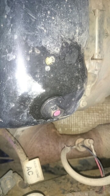

- retirer le bouchon par lequel on remet l’huile.
- retirer le bouchon de vidange avec une clé ou une douille de 13.
L’huile s’ecoule assez rapidement.

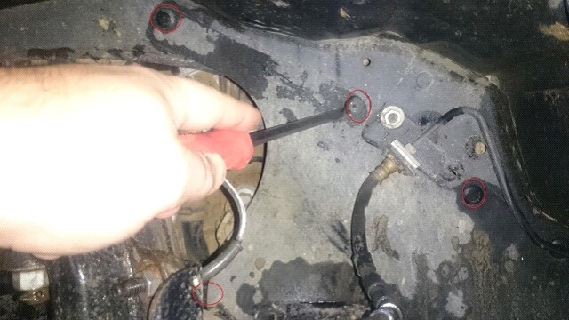

- tant qu on est dans l huile,on remplace le filtre à huile: retirer les vis en plastique qui cache la protection souple a l intérieur du passage de roue avant gauche.
Ça libère l’accès au filtre.

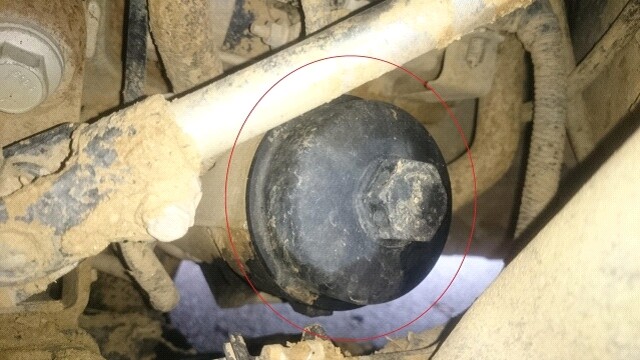

- à l aide d’une rallonge et d’une douille de 23,devisser le couvercle qui contient le filtre. Attention, cette action fait appel d air et fait encore evacuer de l’huile par le bouchon. Attention bis,on aura beau essayer de faire ca le plus proprement possible, l’huile usagée coulera forcément sur le longeron et aux alentours du filtre
- retirer le filtre et le joint en caoutchouc.
- remettre le nouveau joint et le nouveau filtre. On attendra quelques minutes pour qu’un maximum d’huile usagée soit évacuée avant de le remettre.
- remettre le nouveau filtre en revissant le couvercle et en serrant bien.
- remonter la protection souple du passage de roue. Si les vis plastique sont trop abîmé (elles sont très fragiles), les remplacer.

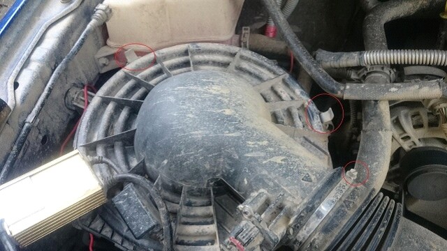

B_ changement filtre a air
C’est la partie la plus facile !
- dévisser au niveau de la durit d’air (près du débitmètre)
- declipser les 3 attaches tout autour de la boite a air
- soulever le couvercle pour libérer l’accès au (gros) filtre.
- enlever l’ancien filtre,nettoyer éventuellement et remettre le nouveau filtre
- remettre le couvercle,les clips et resserrer la vis.
C’est tout pour l’air.

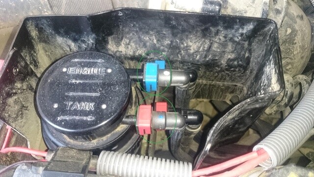

- declipser les 2 arrivées et les 2 departs de gasoils, SANS RETIRER COMPLÈTEMENT les clips.

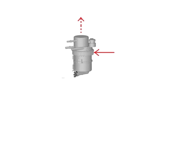

4)il faut sortir le boîtier du filtre a gasoil, mais la prise des fils d alimentation de la pompe est clipsé sur le châssis, pres de la boite a fusible justement. Il faut la declipser par le dessous, a l aveugle…
- une fois fait,retirer le boitier en le gardant vertical de maniere a perdre le moins de gasoil possible.
- devisser la bague.
- soulever le haut et liberer l’ancien filtre et le joint.
- remettre le nouveau joint et le nouveau filtre sans forcer ( il ne rentrera pas a fond,c’est normal)
- remettre le filtre dans le boitier.
- resserrer la bague,petit a petit, de tel sorte que le filtre s’encastre parfaitement.
- reclipser les 4 tuyaux (normalement, pas d’erreur possible: il sont de hauteurs et de couleur différentes)
