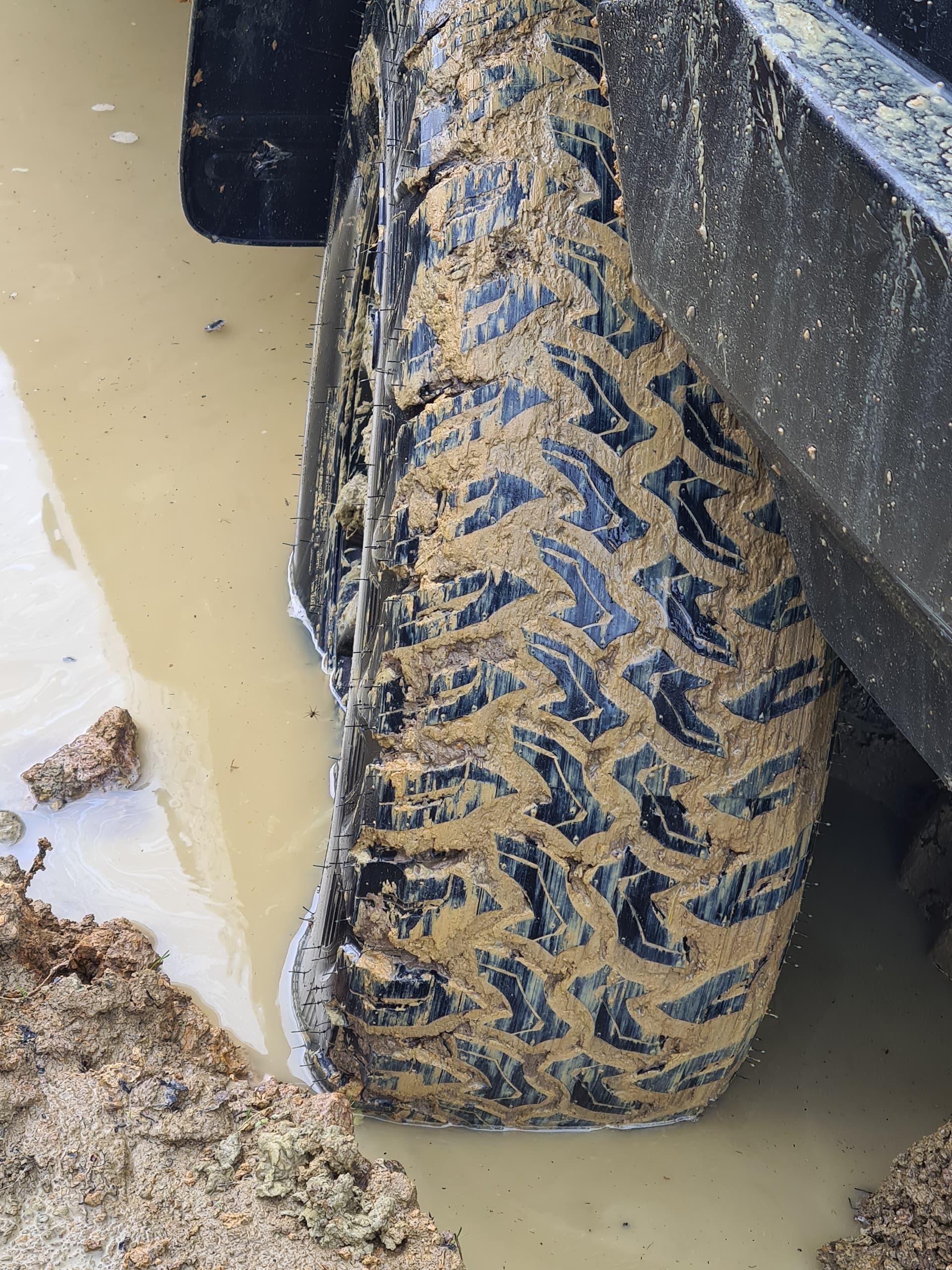

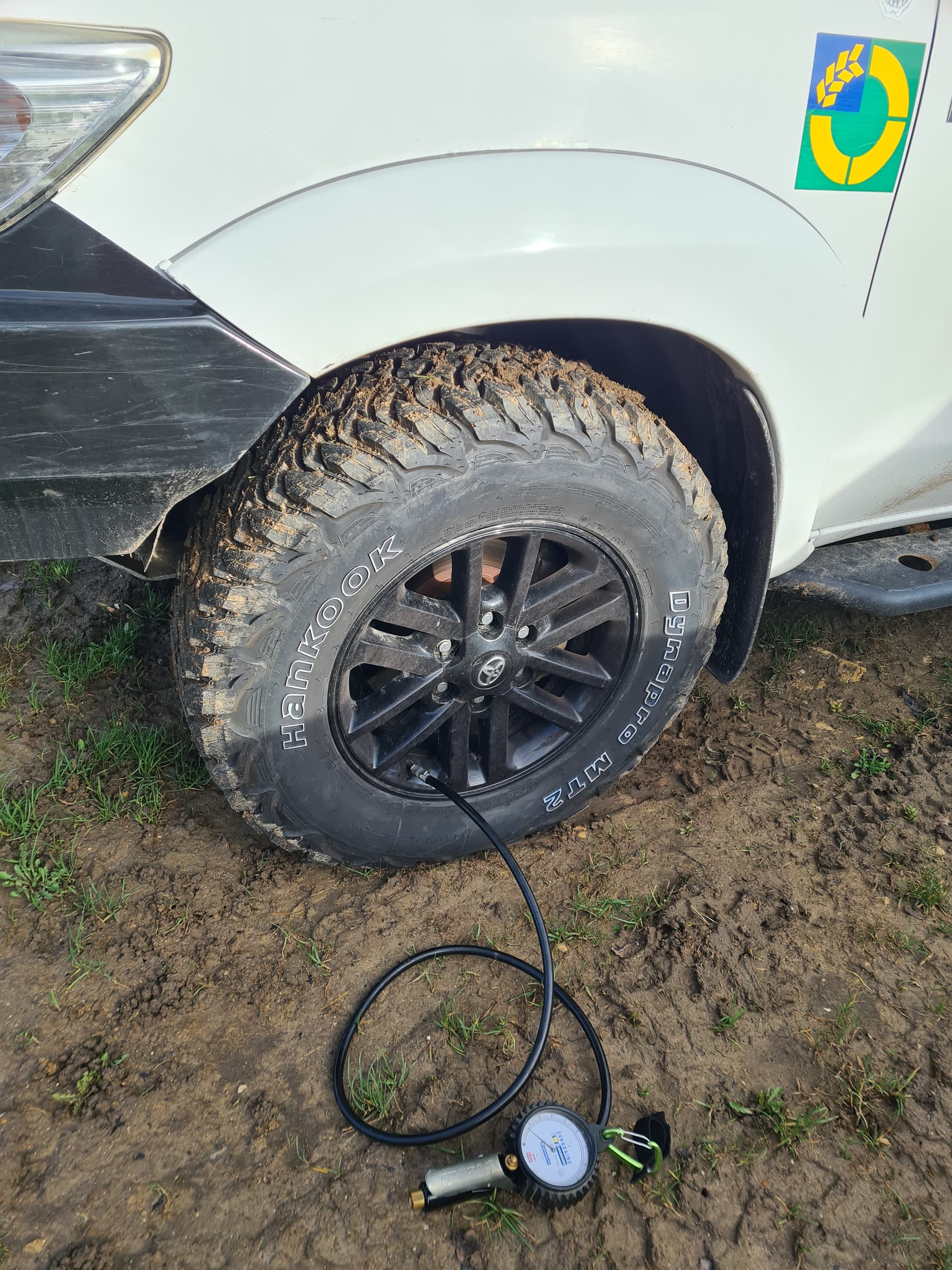

photo du type de nappe sur le Hankook AT2

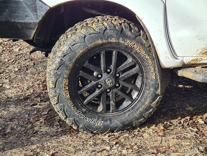

Photo du Hankook en Mud
Donc tu peux voir que le pneu AT ou Mud est de même type …Pour ma part la crevaison est peu alors que je pousse pas mal les pneus … Mais je suis un fou de pression et je travaille sur le couple pression/profil …

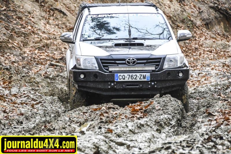

Moi, j’ai remplacé la monte d’origine de mon Hilux par des Yokohama MT G003 en prévision d’un raid l’année passée et aussi faut bien l’avouer pour le look plus agressif.
Par contre le X-AT n’est pas homologué pour l’hiver. Si c’est un critère important pour toi, il y a les Yokohama Geolandar A/T G015 ou les Falken Wildpeak A/T AT3WA en toute saison comme le K02 mais dans des prix plus intéressants.
A refaire, je reprendrai plutôt des X-AT, bon compromis si tu veux plus que des AT sans aller jusqu’au pneu boue… Mais à l’époque il n’était pas dispo dans ma taille.

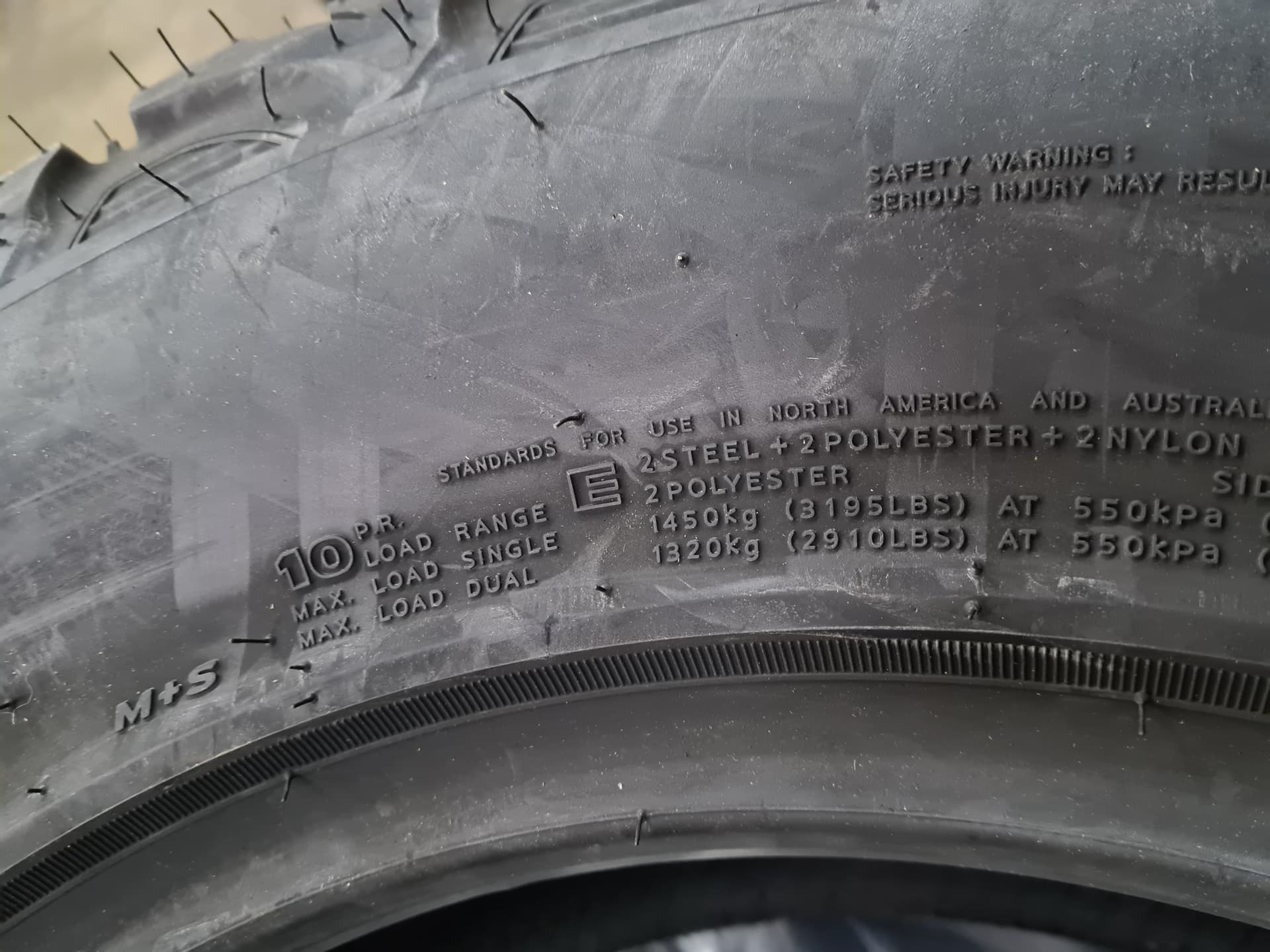

Merci à Eric 90 pour les photos des flancs des Hankook qui sont en 2 plis même en MUD ( … ) .

de plus le flanc

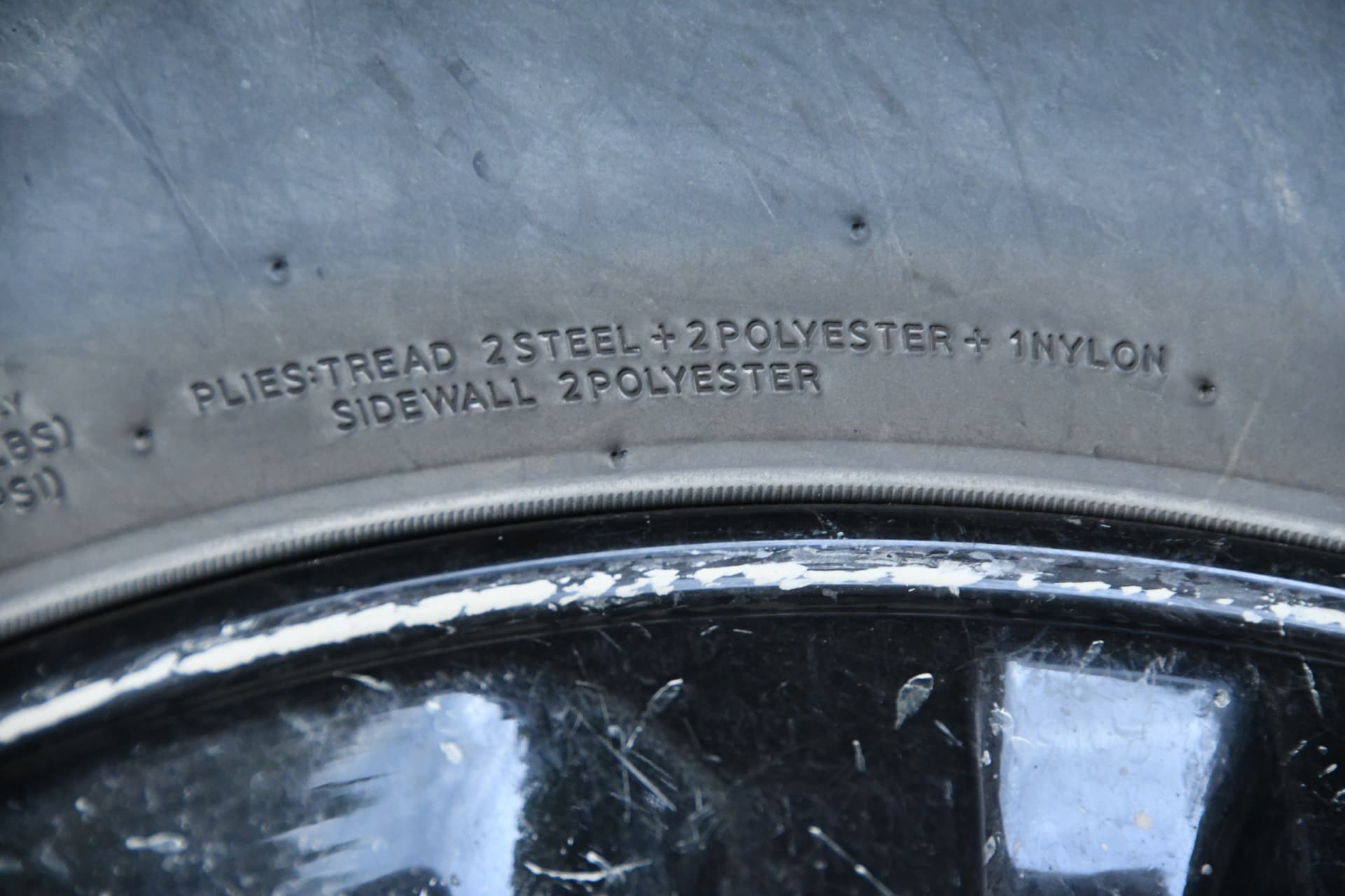

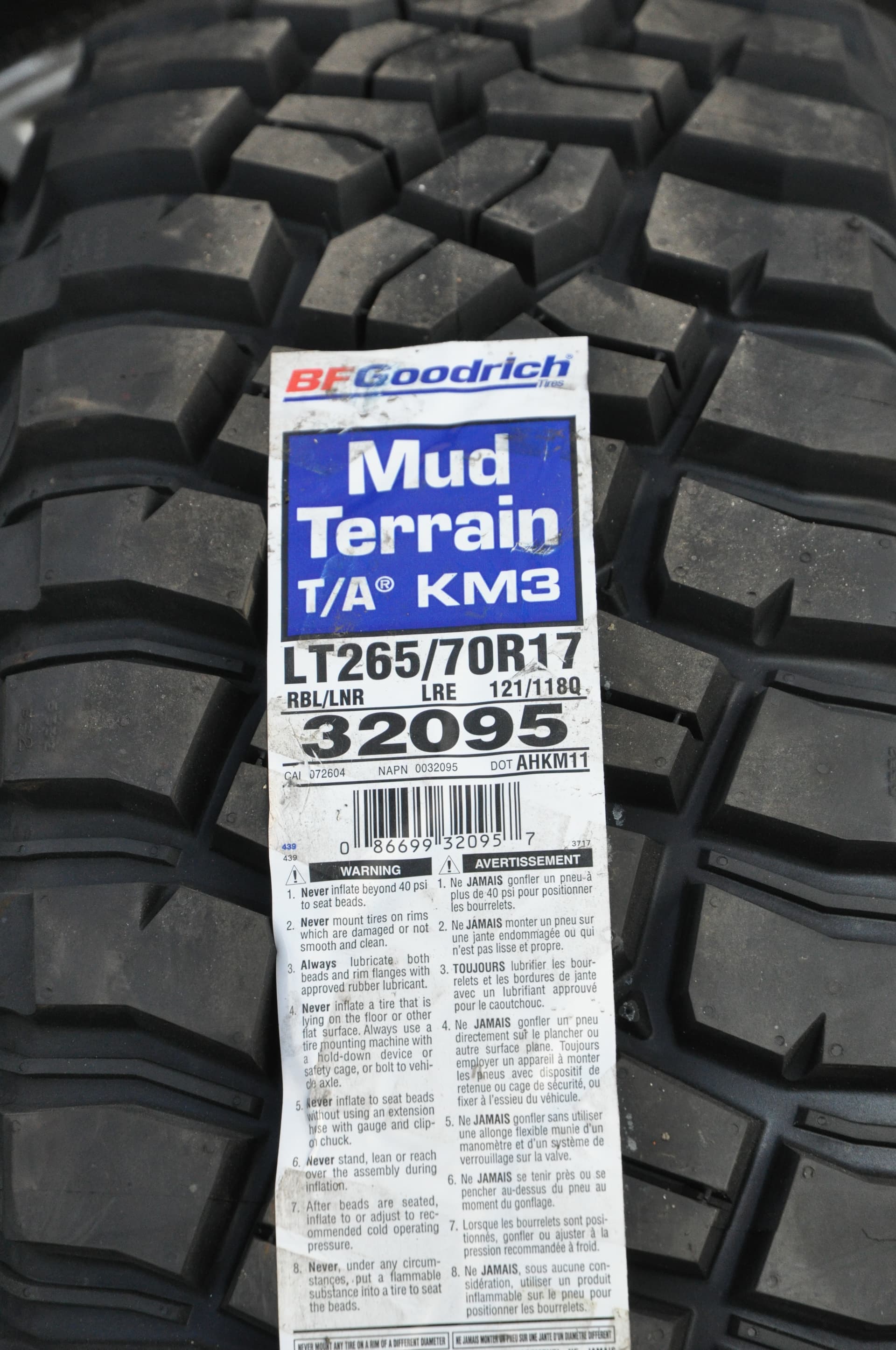

voici la photo des pneus en essais que j’ai eu pendant 5 ans (retour aux USA en janvier)
il est bien en 2 nappes en flancs et 3 nappes en bande de roulement
et les 3 bandes correspondent à la résistance la charge 118en duo et 121 en solo
donc si on regarde les flancs du Hankook sont dans la même technique que le BFG simplement on est sur des type de carcasse a angle de pose différente.

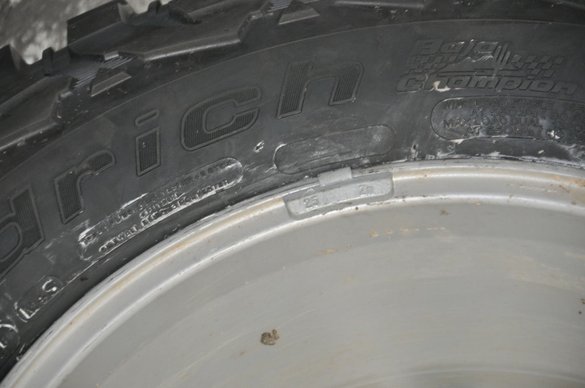

Mais juste une chose tu as quand même parler de FLANC trop fragile … je te démontre que la technique de flanc est exactement la même avec le BFG et apres on me parle de gomme PL qui se trouve que sur la BDR et non sur les flancs … Volant ou pas coup de volant le truc est le même La technique de pneu et les cahiers de charge des manuf .

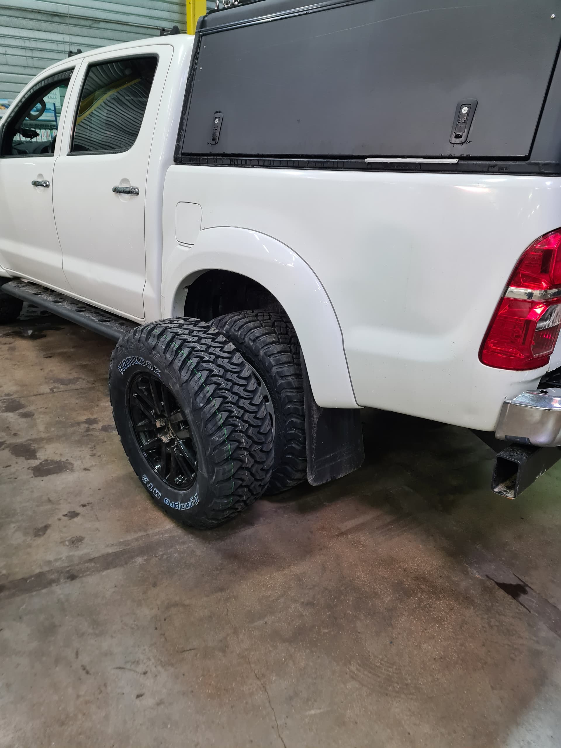

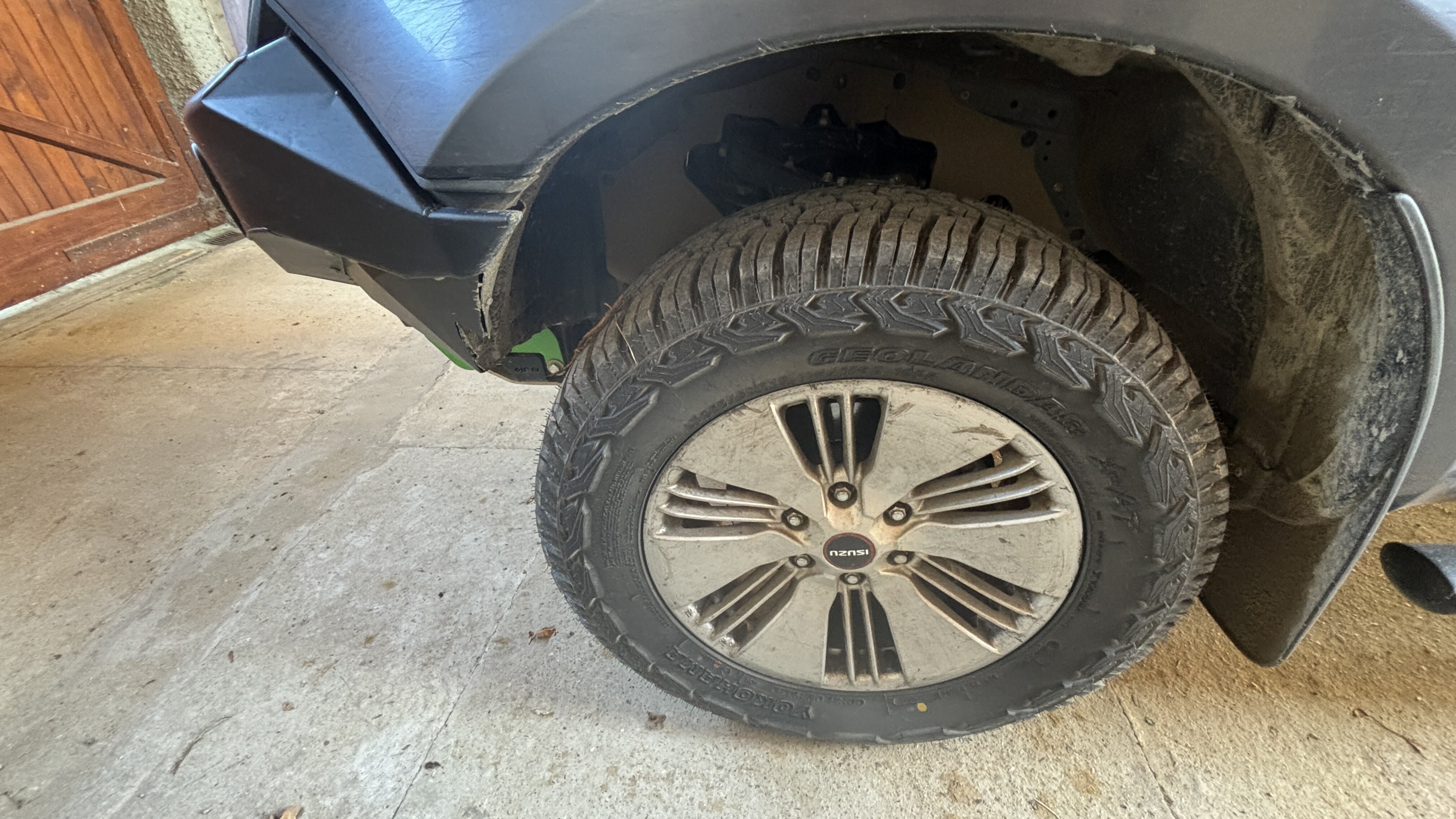

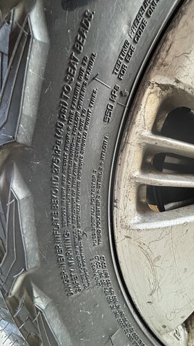

Salut , mes Yokohama sont maintenant montés suite à achat sur Central Pneus à 152€ pièce . Ce site pratique des tarifs très intéressants sur les pneus 4x4 ( je n’ai pas d’actions chez eux ) . C’est quand même 90€ de moins qu’un KO2 …
On peut voir les caractéristiques de la bande de roulement et du flanc , ainsi que la charge admissible , il y a de la marge .
Je commencerai le test de résistance dès demain .
