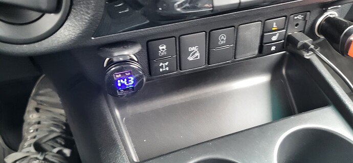

J’avais lu pas mal de chose sur les nouveaux alternateur intelligent euro 6 qui ne chargent pas en accélération, mais seulement au ralenti et en phase de décélération.
J’ai acheté ce petit voltmètre allume cigare
du coup pour moi l’alternateur charge tout le temps.
Donc je ne comprends pas cette histoire d’alternateur euro 6.
Oui je le montre a mes stagiaires avec la valise diag du boulot
en phase d’accélération
on charge pas… En phase de roulage stable => on charge.

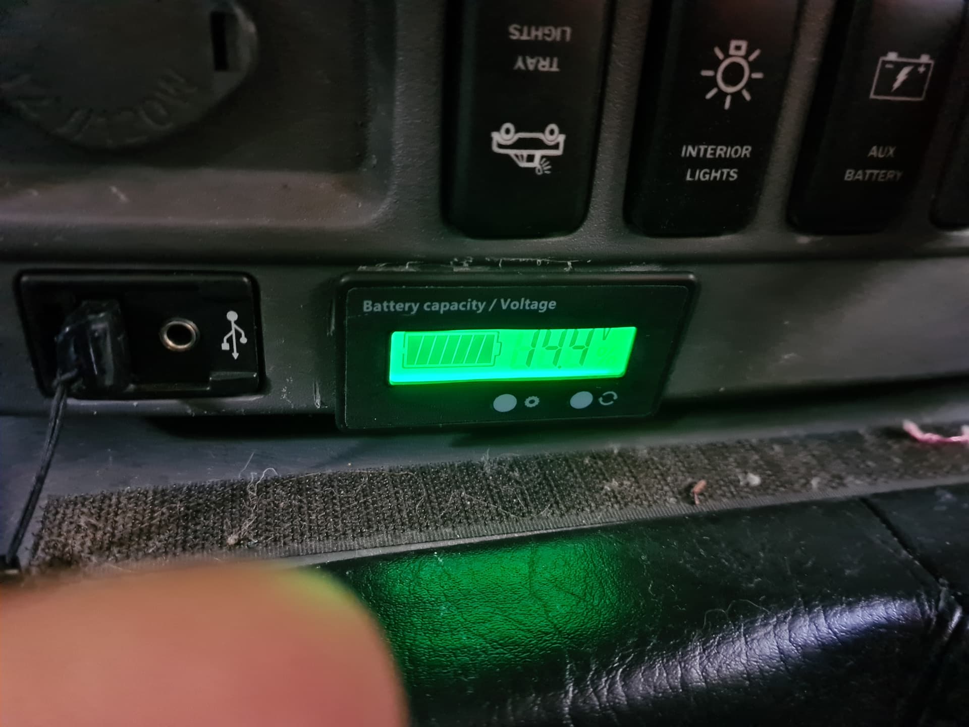

voici mes branchements
turbogauge sur la prise OBD cela donne 13.71
sur ma jauge de chargement de la batterie aux. par Ctek 14.4

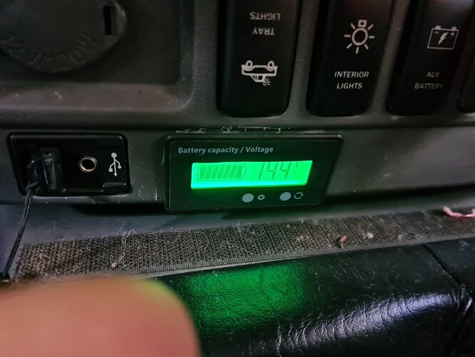

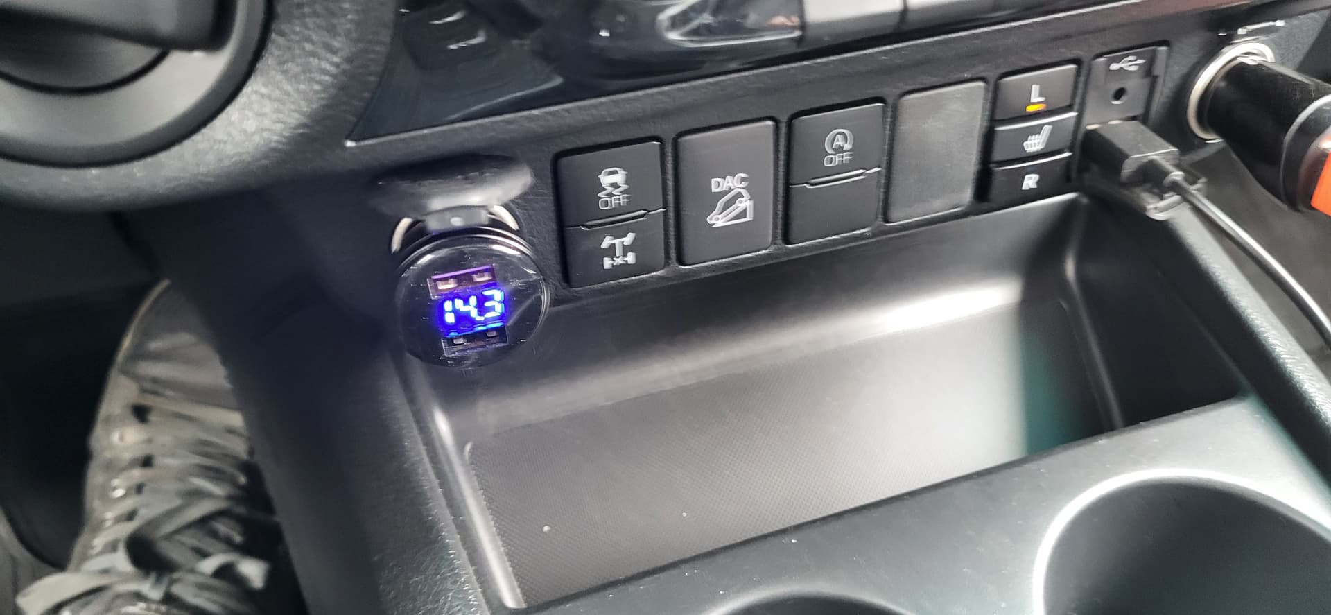

Voilà les photos prises en même temps au ralenti
Sinon quand je démarre ma batterie moteur est en charge pendant un moment a 14.4 ==> 14.7v Puis après 10 à15 mn cela retombe 13.5 /13.8v.
Avec a des moments et surtout la nuit une remonté de la charge sur les 14.4v

Tous les véhicules Euro 6 n’ont pas un alternateur piloté.
Note qu’un alternateur piloté est bien plus sophistiqué que certains le disent.
Contrairement à ce que l’on pense, l’alternateur débite toujours, même en phase d’accélération. La tension de régulation varie.
D’une tension proche à celle de la batterie lors des accélérations (par exemple 12,8 V), à une tension maxi (par exemple 14,8 V) à la décélération.
Ensuite il y a plusieurs technologies de régulation. Certains sont du tout au rien, d’autre régulent avec des tensions intermédiaires. Mais tous prennent, au moins en compte si le véhicule accélère, décélère ou est à vitesse stabilisée ou pas et la charge de la batterie.
Tu peux avoir du 14,3 V tout le temps si par exemple l’état de la batterie n’est pas top et/ou que certains consommateur prioritaires sont allumées. C’est selon les véhicules.
Je ne sais pas quel type d’alternateur tu as, ni l’état de la batterie, ni quels consommateurs électriques tu as en marche quand tu as fait ton essai.
Ton 14,3 V en continu peut être normal ou pas.
