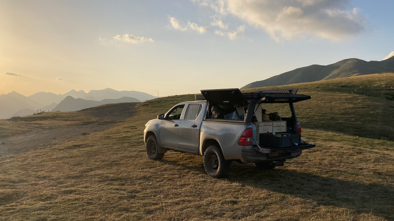

A la demande générale, voici la conception et la fabrication de mon aménagement intérieur sur la base d’un hardtop Alucab (ouverture sur les 3 cotés).

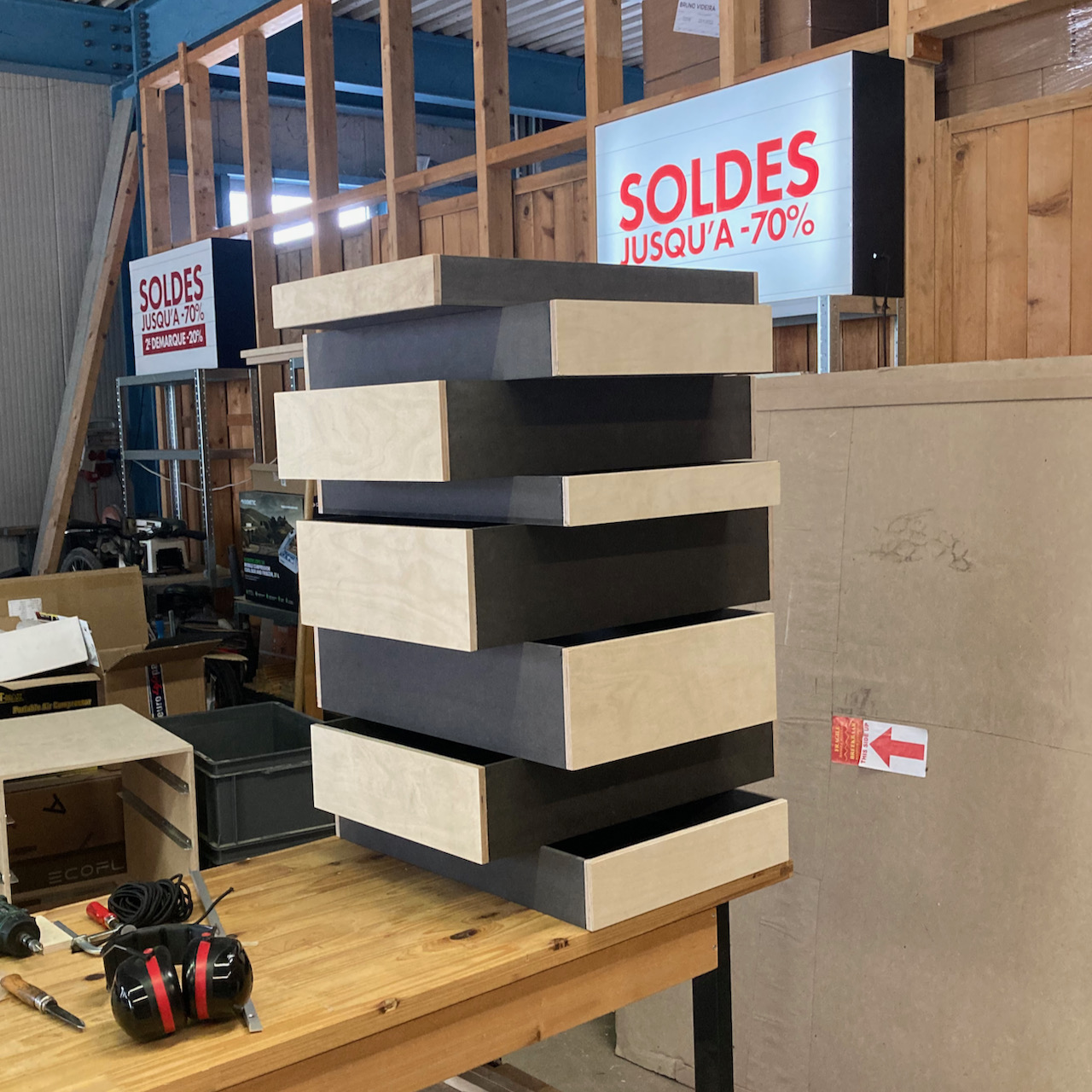

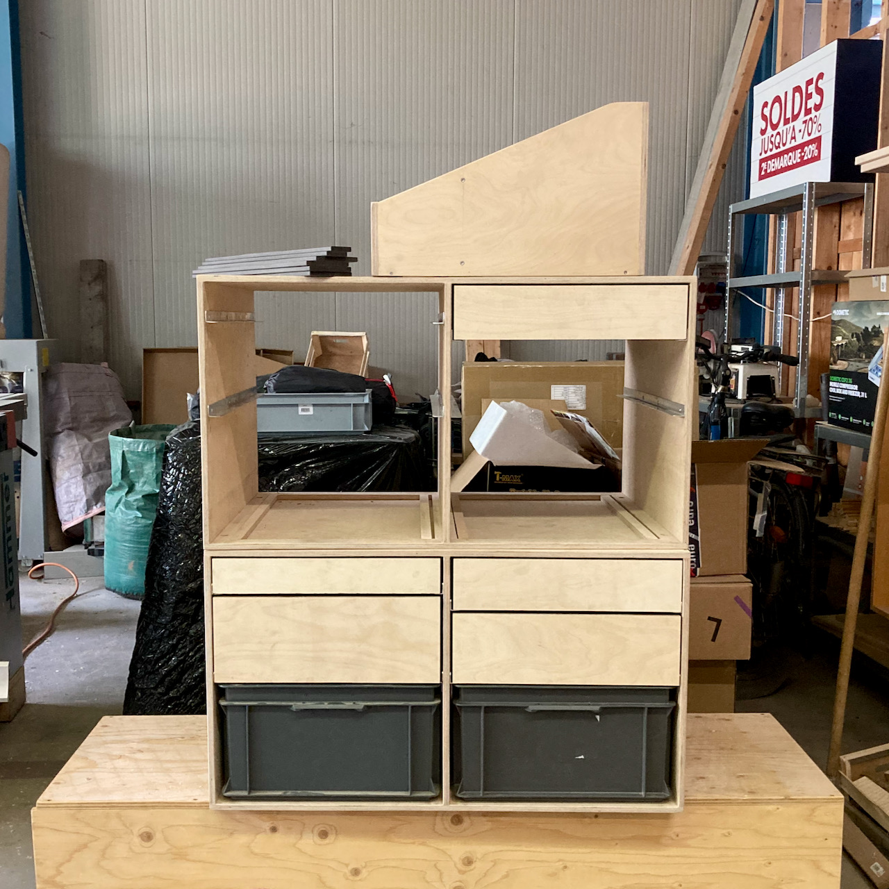

Les caissons sont faits en contreplaqué de bouleau. Les tirroirs de différentes hauteurs et/ou des caisses Euro standards et empilables (Rako 60x40cm) sont simplement glissés sur des cornières alu.
L’idée étant de pouvoir interchanger sans trop d’effort les caisses ou tirroirs ou même retirer l’un ou l’autre des caissons en fonction de l’utilisation du Pickup : équipement pour le camping, bivouac, raid ou alors outillage, électro-portatif, transport de matériel, etc.
Quelques bivouacs et 3 semaines d’utilistion lors d’un raid en Grèce m’ont permis de tester la configuration et il me reste de nombreuses idées d’amélioration pour la version 2.0 :grin:

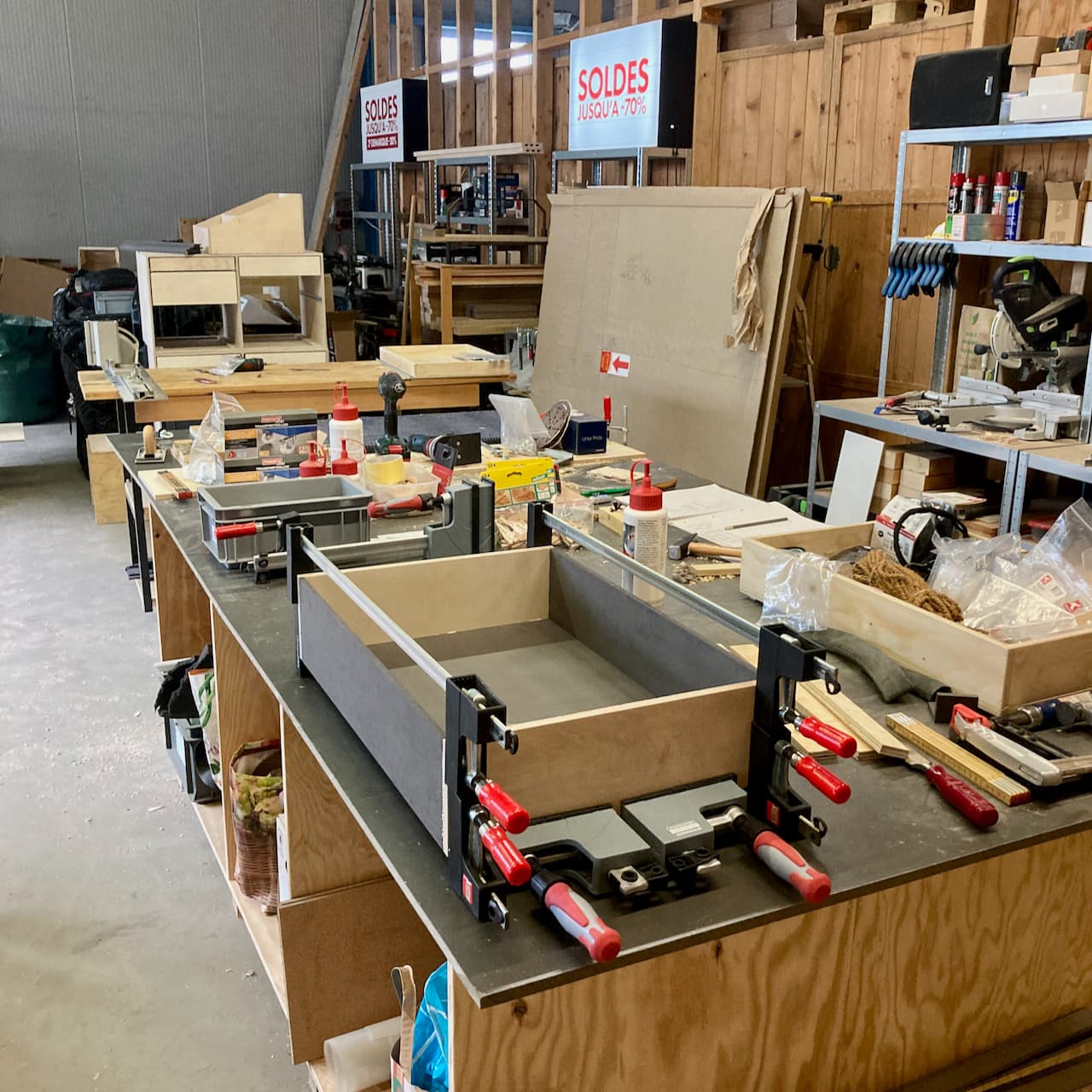

… je me disais bien que tu avais du matériel de pro et que tu travaillais comme un pro … les serre-joints pas exemple tu ne les trouve pas dans le commerce … en tout cas, pas comme les tiens … :wink: :wink: :wink: :+1: :+1: :+1:
Merci les gars pour les encouragements :slightly_smiling_face:
Effectivement je me suis équipé petit à petit au fil des années. Les serre-joints c’est des modèles avec mors parrallèles, idéal pour serrer les corps de meubles ou le collage de panneaux en massif. Les plus légers sont des Bessey UK-60 alors que les plus costaux ont une force de serrage plus importante de 7 à 8’000N. On trouve tout ça facilement sur internet (p.ex. ici Parallel Clamps - Clamps - Hand Tools | Axminster Tools Europe).

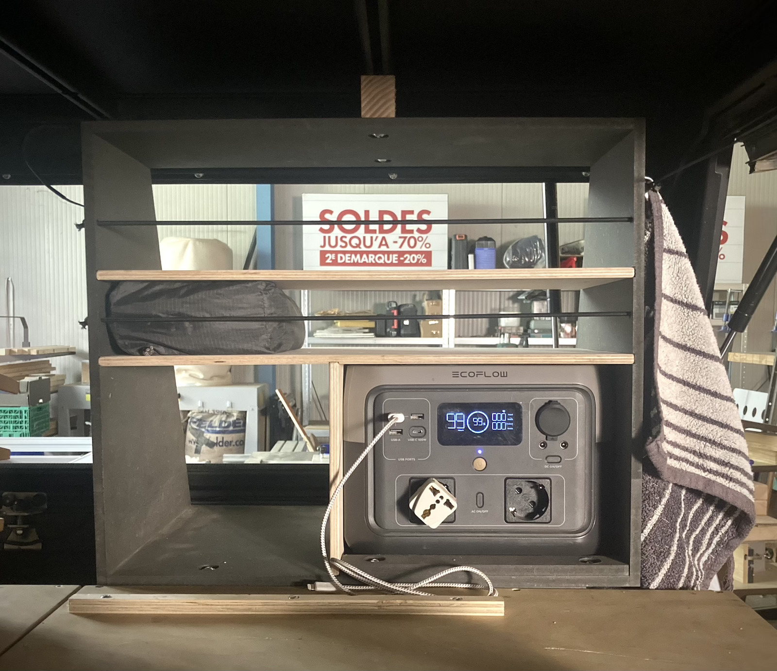

Les vacances approchant, petite mise à jour de l’aménagement avec un rangement latéral qui est accessible aussi bien de l’extérieur que de l’intérieur grâce aux élastiques de retenue.
J’ai aussi bricolé un support pour l’echelle de la tente de toit qui vient se plaquer sous le toit du hard-top, ce qui me permet de libérer de la place et d’en faciliter la manutention avec un seul élastique à défaire. Le pied !
Génératrice portative Ecoflow River 2 Max
512 Wh
tu as l’expérience car j’ai un ami qui a le même et de retour de Turquie veut le vendre
son retour
frigo 45l juste 5h sans l’ouvrir une seul fois et 3h si tu ouvres pour aller prendre une bouteille d’eau
charge en 12v 8h pour avoir un 100% sans avoir aucun décharge dessus
