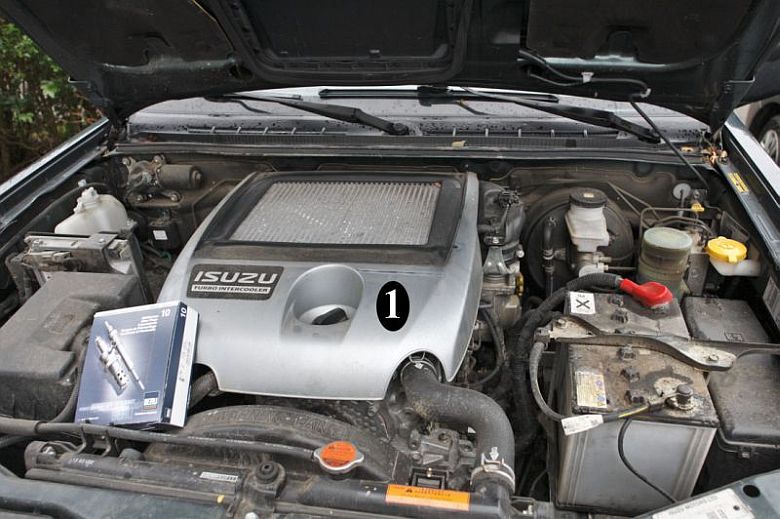

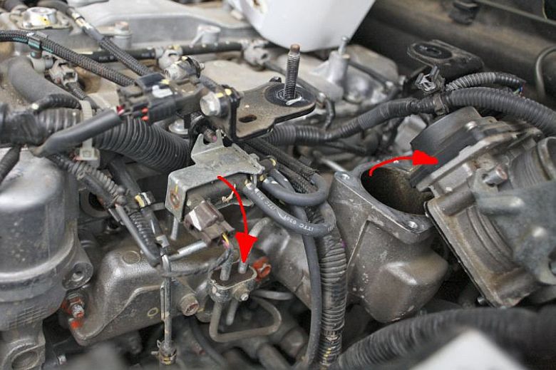

Bon voilà, je vous avais promis un tuto sur le changement des bougies de préchauffage.
  1. Sous le capot, on commence par enlever le cache moteur (1)

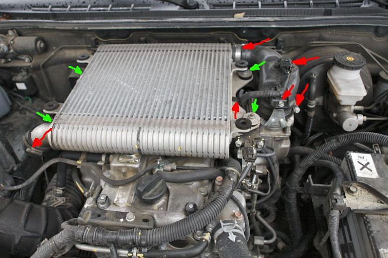

  1. on va ensuite démonter l’intercooler, mais d’abord, il faut démonter le raccord d’entrée d’air (flèche rouge à gauche) et la tubule de sortie d’air à droite (flèches rouges). Trois colliers, une prise et un petit boulon et le tour est joué.
    On peut ensuite démonter les deux boulons et deux écrous qui fixent l’intercooler (flèches verts)

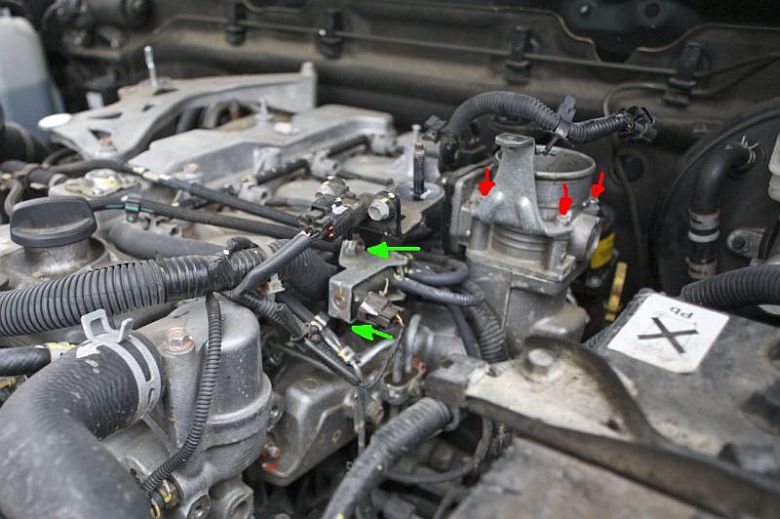

  1. On va ensuite détacher une électrovanne fixée par deux écrous (flèches vertes) et le clapet d’alimentation fixé par 4 vis allen (flèches rouges). Ne pas perdre le joint !
  1. Ne pas tout démonter, juste les basculer un peu.
  1. Démonter ensuite la tringle d’alimentation électrique qui relie les quatre bougies. Il faut la plier un peu pour la sortir vers l’avant.

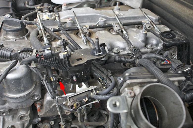

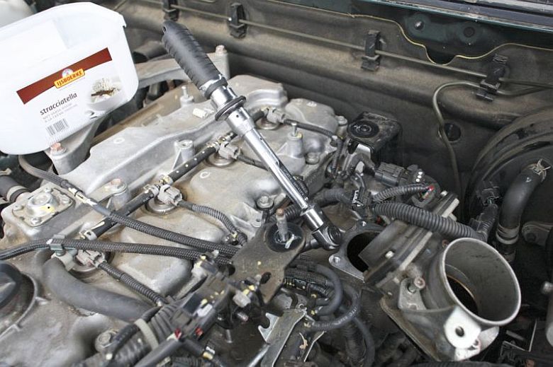

  1. Démonter les bougies. Attention : le couple de serrage étant de 15 Nm, il y a gros à parier qu’à 25 Nm elles cassent dans la culasse et vous êtes bon pour déculasser !
    Il faut donc y aller avec la plus grande prudence : moteur chaud et avec du WD40, déserrez un rien, reserrez, redéserrez, etc. Bref en douceur ! On voit la position de la première bougie ici :

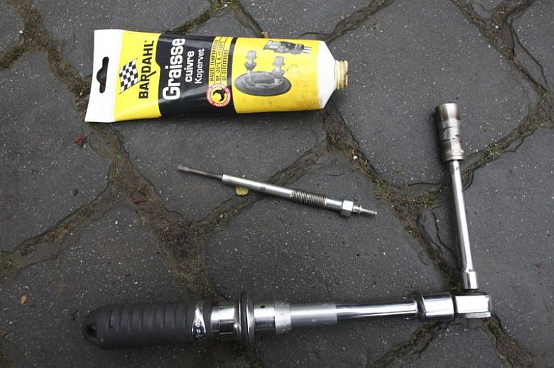

  1. Nettoyez soigneusement les bougies, les tester sur une batterie. En moins de trois secondes elles doivent être rouge vif, sinon, les changer.
  2. Le remontage se fait impérativement à la clé dynamométrique (comme le démontage), et en mettant de la graisse cuivrée sur le filet.
9 et on termine par le contrôle du serrage, puis on remonte en sens inverse.
Voilà, ça prend une bonne heure. Je fais cette opération chaque année avant l’hiver. L’an dernier : trois bougies sur quatre de foutues. Cette années, les quatre étaient bonnes. Que du bonheur.

Mais testez les avant de les démonter.
Tu dis de les essayer une fois démontée sur une batterie.
Prends plutôt un ohm mètre ça t’évitera de la sueur et surtout la peur de la casse.
