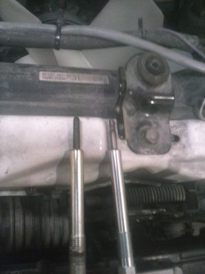

Je remercie Stan pour son tutoriel sur le démontage des bougies de chauffage : Pickup-Mania - Information. Je viens de le mettre en œuvre pour contrôler celles de notre DMax. Elles n’avaient jamais été démontées depuis Août 2009.
J’ai fait chauffer le moteur et ai procédé au démontage des différentes pièces pour accéder à ces bougies, difficile à voir… Avant démontage des bougies j’ai passé un coup de soufflette, car comme c’est dans un point bas ça retient les poussières, sable et autres débris.
J’avais au préalable commandé 4 bougies Beru chez Oscaro, là sur leur site j’avais trouvé une information intéressante concernant le couple de rupture qui serait vers 35 Nm, du moins sur les bougies Beru. J’ai démonté à l’aide d’une clé dynamométrique que j’avais réglée à 25 Nm. Le desserrage s’est bien déroulé, il n’y a que pour une où j’ai dépassé le couple de 25Nm. Une fois légèrement desserrée, elles se sont dévissées très facilement.
J’ai testé les quatre bougies, toutes sont bonnes, je les ai remontées en brossant les filetages et en les enduisant de graisse.
J’ai découvert que sur la culasse passent quatre fils vers des capteurs, la gaine du premier s’est toute effritée, je vais en profiter pour la changer.
J’aurais quatre bougies d’avance…
Bonne journée
Bernard
