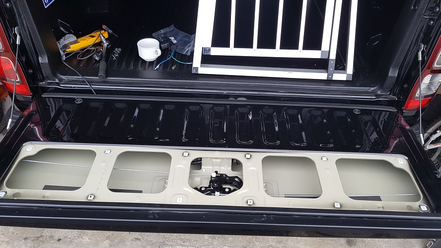

Démonter le cache plastique ci-dessus . De simples vis le retiennent et vous arrivez à la tôle :
Puis démonter la partie supérieure pour avoir accès au mécanisme :

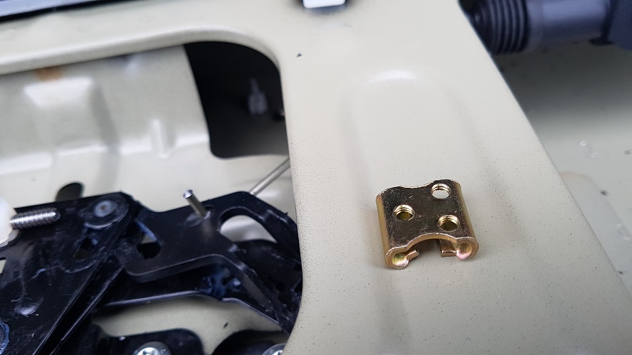

Percez ensuite 2 trous qui serviront à maintenir le mécanisme :
Percer le loquet, trou dans lequel la tige trouvera sa place :
Avant perçage :
Après perçage (j’ai un peu ripé) :

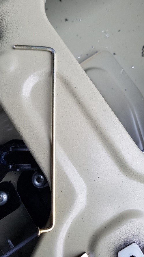

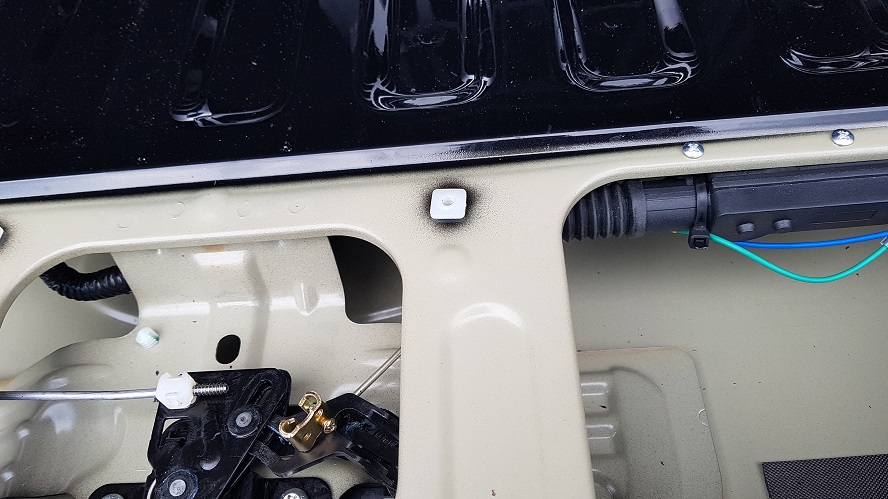

Fixer le mécanisme en prenant soin d’y insérer la tige , puis faite un point de repère sur cette dernière pour la plier au bon endroit :
Faire un test manuel pour vérifier le bon fonctionnement puis bloquer la tige comme ci-dessous (une solution parmi tant d’autres):

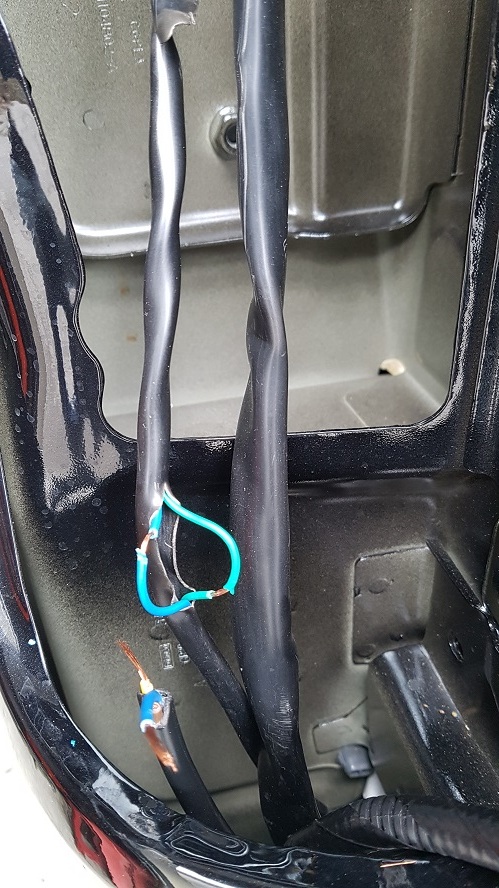

En ce qui me concerne, mon Hard Top est centralisé, je compte donc récupérer les 2 fils servant à verrouiller et déverrouiller celui-ci. Le câblage passe derrière l’optique coté conducteur. Il me faudra donc démonter l’optique arrière gauche.
Je précise que le fonctionnement du mécanisme se fait par une brève alimentation des 2 fils en + et – ou l’inverse pour changer le sens (ouverture / fermeture). Vous pouvez aussi vous brancher sur les fils du mécanisme d’une des portières; prévoir alors un câble assez long
Isolez le tout, et c’est fini ! comptez 2 heures, pose café comprise.

tu t’es repiqué sur quels fils derrière le phare? (couleur?)

Je me suis repiqué sur le fil vert et bleu, derrière le phare; ces fils, ou plutôt cette gaine a été tiré par la concession lors du montage du hard top.
Si tu n’as pas de hard top, je pense que tu devrais te repiquer au niveau des câbles qui passent au seuil de la portière coté conducteur, et les couleurs sembleraient être le gris/marron et marron/vert, info posté par un membre ayant acheté le kit … à prix d’or
