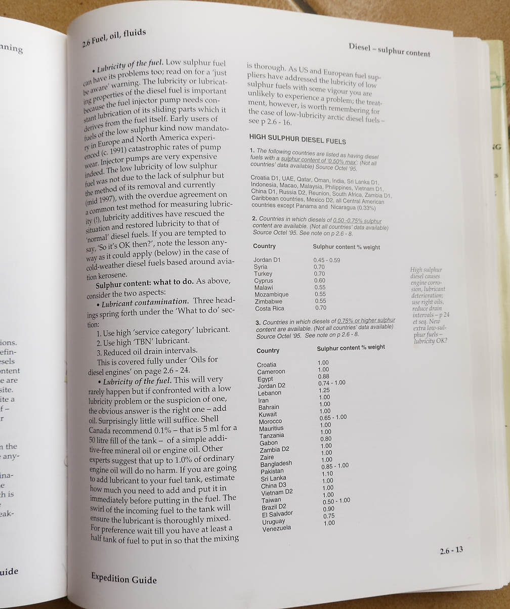

Voici la page qui concerne le sujet :
Gardez bien en mémoire que ce livre date d’avant la généralisation des EGR, SCR, FAP etc…
Grosso modo :
Les premiers utilisateurs de gasoil à bas taux de souffre (EU, Amerique du Nord 1991) ont subit de nombreuses détériorations de pompe à injection. Le manque de lubrification n’était pas dû à la faible teneur de souffre à la méthode utilisée par le pétroliers pour diminuer le taux de souffre. Ce n’est qu’en 1997 que la situation est redevenue normale grâce à des additifs et un consensus sur le test de performance de lubrification du gasoil.
En cas de doute sur le pouvoir lubrifiant du gasoil, Shell Canada recommandait 0.1% d’huile moteur ou une huile minérale sans additif. Ce qui équivaux à 5 ml par 50 litres. Certains expert acceptent jusqu’à 1%.
Les fournisseurs de gasoil en Europe et USA ont réglé le problème de la perte du pouvoir lubrifiant par rapport à l’ancien gasoil, donc il y a peu de chance d’avoir un problème.
Mes commentaires :
  1. Ce n’est pas d’aujourd’hui que les états obligent l’industrie automobile de réduire la pollution dans des délais incompatibles avec l’industrie… Le consommateur en subit les conséquences.
  2. Chat échaudé craint l’eau froide.
  3. jamais mis de l’huile dans mon gasoil et ma pompe et mes injecteurs sont d’origine avec presque 450 00 km… et mon moteur est toujours en bon état.
