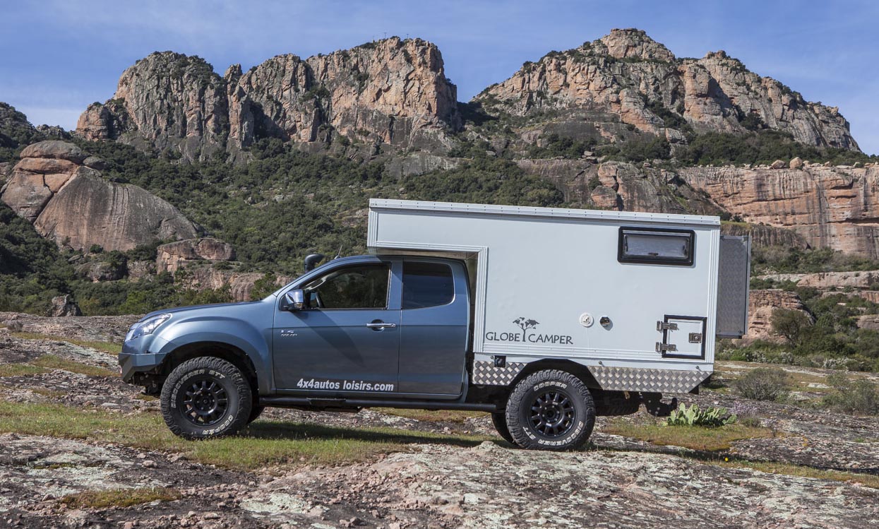

ET puis pour le fun et le plaisir une photo de ton engin …
Dans ce cas, où le comportement du véhicule semble fortement dégradé, je me demanderai si la répartition de la charge est dans l’enveloppe prévu par le constructeur.
Ta cellule fait peut être 900 kg, mais en fait sa position par rapport à l’essieu arrière peut ajouter 1100 kg sur l’essieu arrière et enlever 200 kg sur l’essieu avant… et peut être que tu dépasses la charge maxi recommandée sur l’essieu arrière.

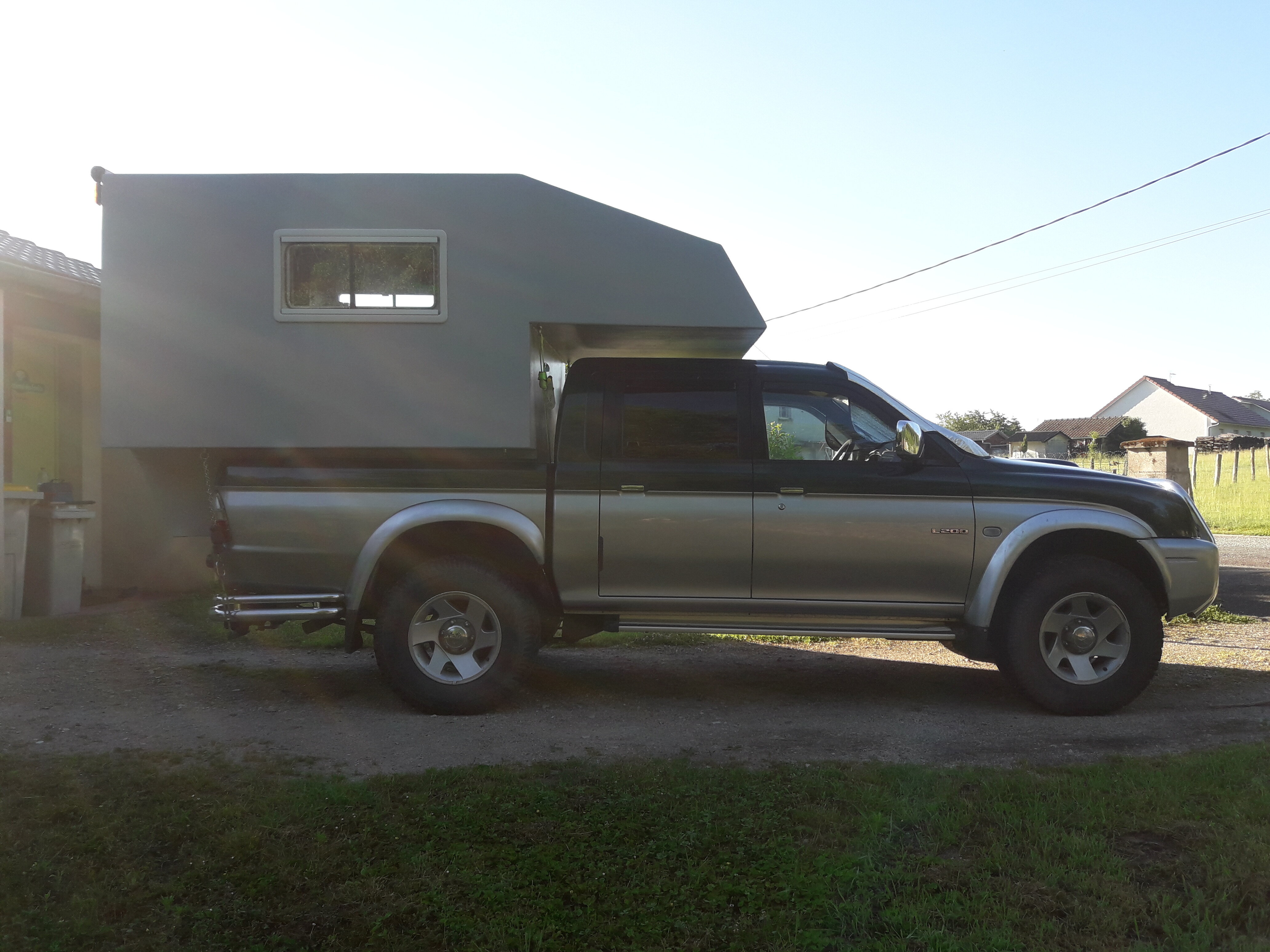

Tu aurais une photo de profil du PU avec ta cellule pour se rendre compte ?

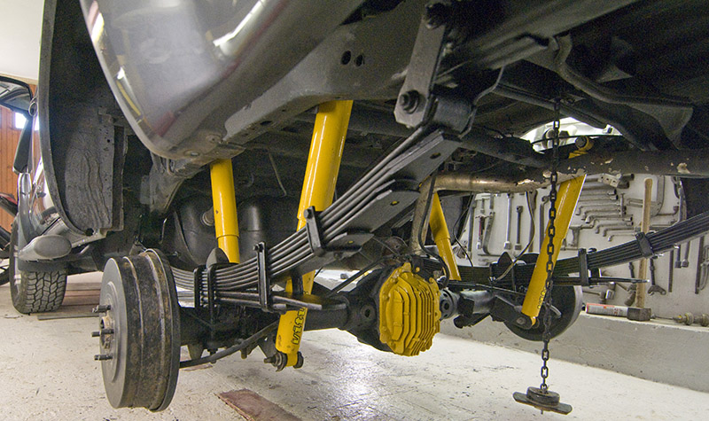

Et ça, avant l’installation des suspensions Sandkat :
Le poids est au maximum au plus près de la cabine, au plus bas de la cellule : 40L d’eau et une batterie.

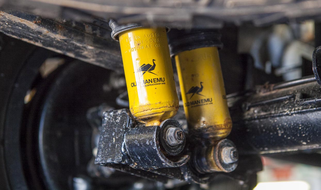

Pour ce genre de vehicule avec une grosse casquette sur l’avant et donc une charge statique bien dans la benne, mais aussi une charge dynamique (transfert de cahrge) sur l’arriere… pour un PU de l’armée avec ce genre d’instalation (PU pour video interne a l’armée) j’ais proposer un montage avec deux amortisseurs, car la suspatte arrière travaille en décalage dans le temps par rapport au mouvement du sol …
Pour le resultat c’est OK pour les militaire mais je peux rien donner d’autres infos car il demande puis il garde pour eux…
Sinon regarde sur ce reportage et il avait le même probleme
et lui aussi a doubler les amortisseurs et depuis comportement assez sain.

AMHA l’ajout de boudin est une bonne option si et seulement si la suspension renforcée installée est suffisamment bien proportionnée en terme de tarage… 300 kg de chez sandkat pour du 900 avec cette répartition (arrière et haute) je pense que c’est une très mauvaise option les boudins… ils vont simplement être trop sollicités et donc tu vas créer une zone de faiblesse là ou ils appuient sur ton longeron.
tu aurais une suspension super heavy duty là je dis pas, des boudins en complétement = ok. Mais sur ta suspension actuelle, de part leur principe mécanique, les boudins seraient pratiquement en remplacement de tes lames au lieu de les compléter.
Si tu ne trouves pas de suspensions chez les distributeurs courant il me vient quelques idées :
  • contacter chassin, ils te feront quelques choses sur mesure, tu auras de plus le top du top niveau qualité, par contre c’est cher
  • tu démontes tes paquets de lames et tu rajoutes des lames, soit de ton ancien paquet si elles étaient pas trop fatiguées ou alors tu rachètes un jeu de sandkat et tu complètes… c’est pas évident, car ça demande pas mal de montage/démontage car tu vas y aller à tatillon pour trouver ce qui convient, mais ça fonctionne. Faut pas avoir peur de rajouter dès le départ plusieurs lames, dans ton cas je pense qu’au minimum il t’en faut 2 de plus.
