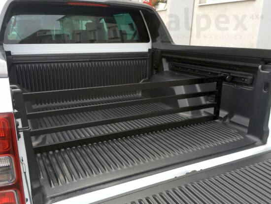

Alors premier équipement acheté, reçu sous 10 jours et monté, un Bed Divider de chez Alpex.
Franchement pas mal. Ca se monte dans le rail déjà présent dans la benne du Wildtrack.
C’est fait pour diviser la benne dans la partie arrière (il en existe un autre pour la partie avant).
C’est une construction assez légère, pas sur que ça retienne une charge de 100 Kg sur un choc avant, mais pour pouvoir poser les course dans la benne sans que ce soit le ouaille au premier freinage ça fait le job.

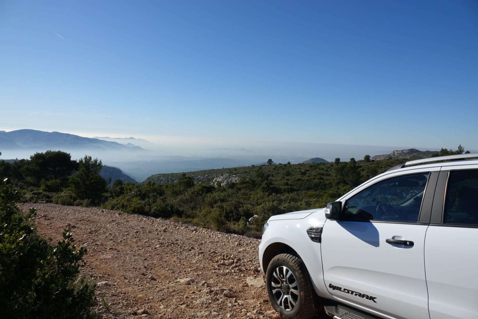

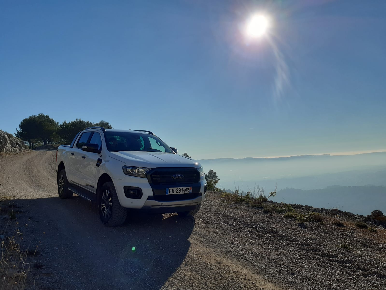

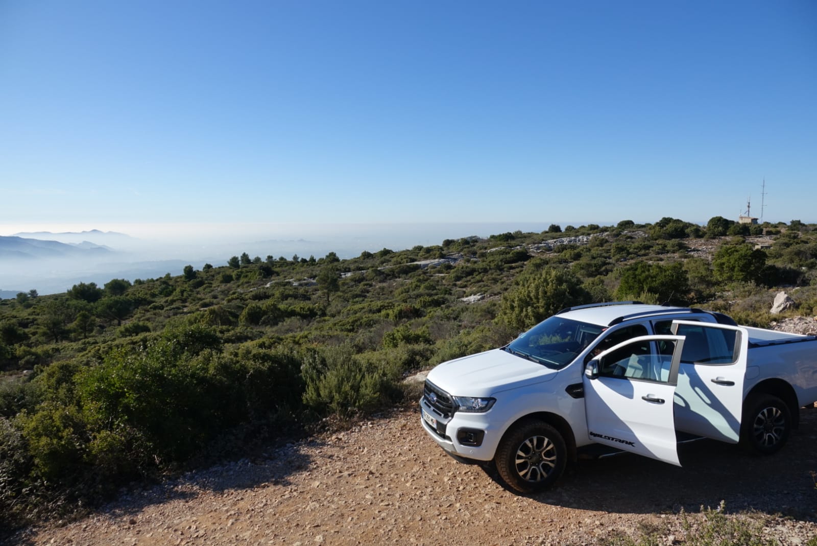

Ce Week End de passage dans la région marseillaise, je cherche sur wikiloc une trace à faire sur piste.
Après quelques recherches je trouve une joli trace de plus de 16 km dans le massif du Garlaban.
Elle semble ouverte puisque que qq’un t est passé 3 jours plus tôt.
Nous voilà parti dans la campagne dans la matinée glaciale. Toutes les parties à l’ombre sont encore gelée.
Le chemin est bon quoi que accidenté. Je passe en 44. Et après quelques km comme celà, ça commence à se corser en terme de chemin.
Je ne suis pas à l’aise car je trouve que le convertisseur patine de trop. Je décide donc de passer en 4*4 courte et là super on a vraiment un bon contrôle de la vitesse, du grip et plus de patinage intempestif.
Ca tombe bien car si la montée s’est faite sur de la belle terre, la descente se fait dans la rocaille et je n’ai pas des pneus adaptés.
Avec mes pneus neige et les gommes tendres je crains la crevaison.
Wikiloc me fait des blagues et on se paume copieusement dans des culs de sacs improbables qui plus est en voies privées avec des panneaux pas sympa de la part des autochtones. Nous devons faire des marches arrières improbables ou des demis tours accrobatiques.
A la fin, je décide de pousser une barrière car visiblement elle barre les 400 m de chemin qui me permettront de rejoindre la civilisation. Comme on a vu d’autres voitures sur la zone on se dit que forcément la sortie du vallon est par là.
Ouf nous voilà sauver et nous finissons sur le port de la Ciotat pour un restaurant en terrasse ensoleillée. Un truc de dingue à qq jours de Noël.
Première expédition au goût d’aventure et un peu d’interdit aussi.
De chouettes souvenirs.

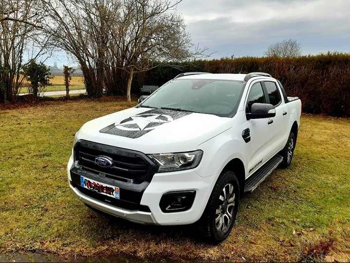

Comme on dit souvent : “Stickers make the car go faster !!”
Voici donc un petit cadeau de Noël pour le camion.

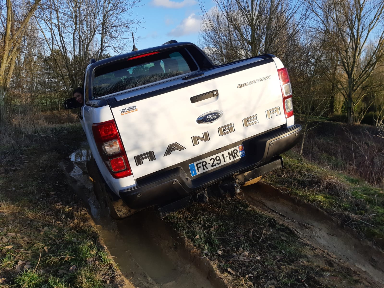

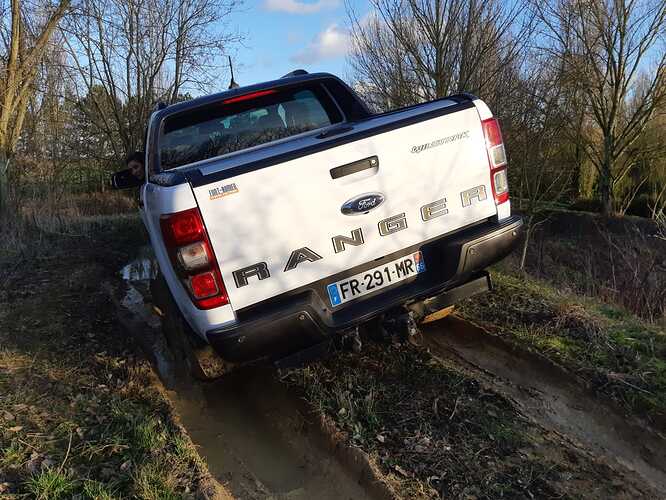

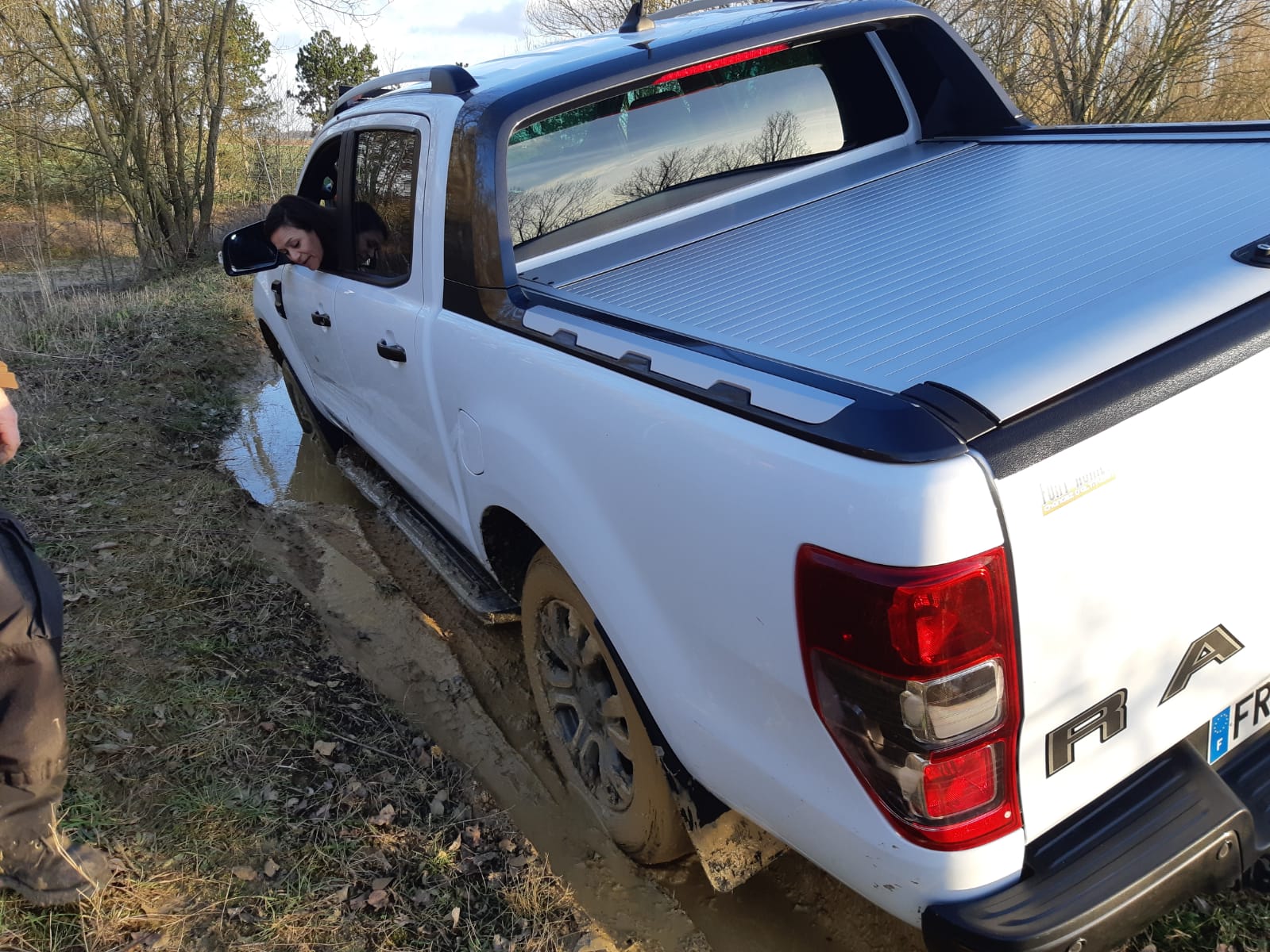

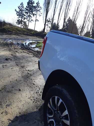

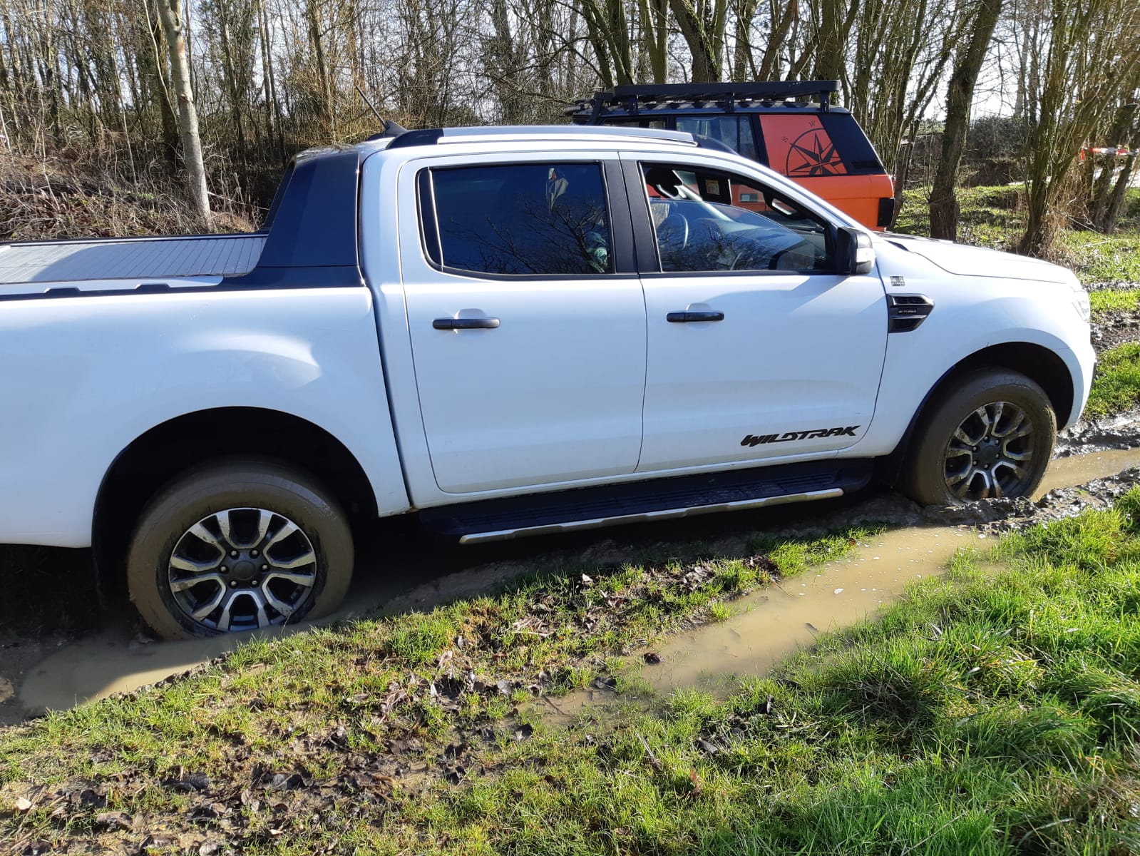

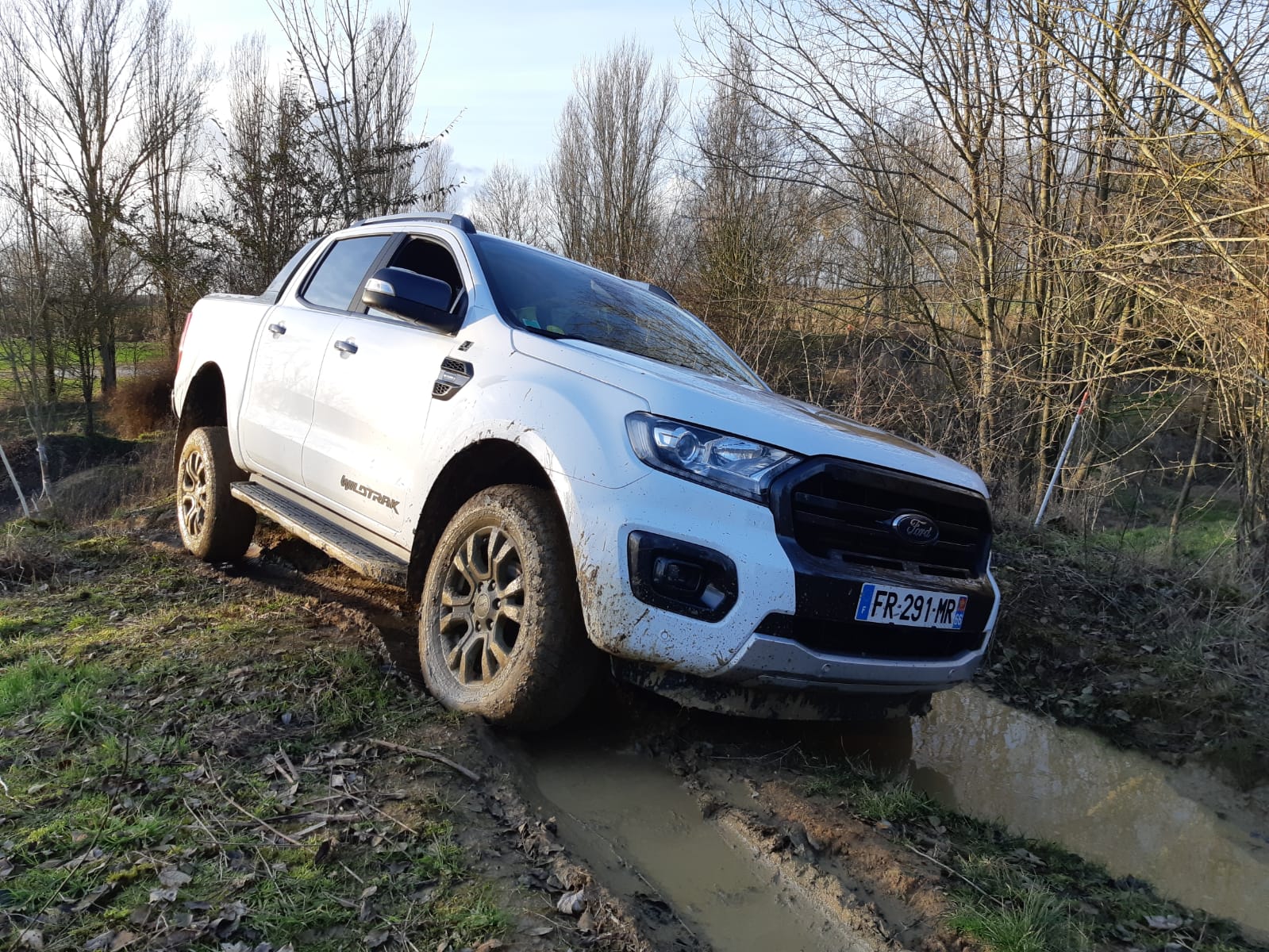

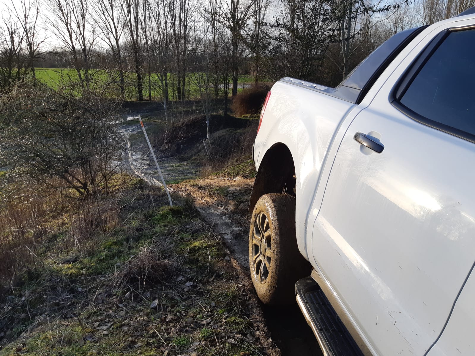

Ce week end nous avions rendez vous avec Leader Aventure école de formation 4 x 4 reconnue sur le marché pour une journée d’apprentissage et de découverte. En effet comme nous avons un nouveau copain le Ford Ranger nous étions bien curieux de découvrir de quoi il est capable. Et comme bien sûr il y a toujours des histoires d’interface siège volant à régler nous sommes donc repartis sur les bancs de l’école. Jacques notre professeur du jour commença la journée par une petite heure d’un cour magistral histoire de poser les bases théoriques nécessaires à la pratique du 4 x 4 dont il convient de comprendre et d’apprécier la technique pour en exploiter correctement les capacités.
Rapidement nous nous rendons sur le terrain du relais de la Bénerie à côté de Limours. Il y a là sur cet espace tout en tas d’atelier et de difficultés qui permettent de jouer avec ces grosses machines. La journée a été crescendo, le matin nous avons commencé par quelques manoeuvres simples. L’occasion pour moi d’un premier plantage dans la boue. Car le Ranger a beau être 4*4 il est équipé de pneu neige totalement inadaptés pour aller touiller dans la glaise. On découvre aussi combien il est difficile de diriger le navire, la direction étant pour le moins flou dans le terrain mou au point qu’on arrive souvent à rouler avec un tour de volant en trop sans vraiment sans rendre compte.
Mais d’ornière en ornière, après le déjeuner la confiance s’étant progressivement installée nous sommes allés sur des ateliers bien plus complexes. Impressionnant les capacités du gros pickup. On a réussi à grimper des rampes boueuses de plus de 7 m de haut et à passer des marches assez impressionnantes.

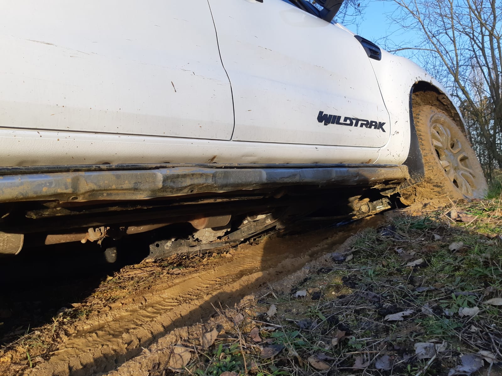

Ce qui devait arriver a fini par arriver, en fin d’après midi sur un des ateliers le plus dur on a fini par poser le gros pépère sur un croisement de pont. Il repose sur le ventre et ce n’est que grâce à Jacques et à son incroyable Range Rover équipé d’un treuil que nous avons pu repartir après un bon quart d’heure d’effort.
Les marches pieds finissent la journée en bouillie, mais nous avions commencé avant de le poser définitivement. Il faut dire que leur conception à base de plastique et d’enjoliveur en alu ne laissait planer aucun doute quant à leur résistance sur le terrain. J’avoue que j’ai souffert une bonne partie de la journée car la simple idée d’abîmer un véhicule m’est insupportable. Mais j’ai fini par me faire une raison en pensant aux nouveaux marches pieds bien costaud que nous allons commander.

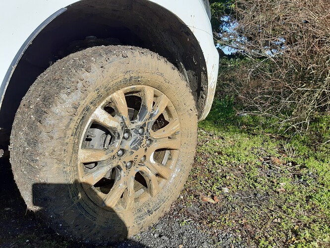

Les pneus plus adaptés quant à eux sont déjà arrivés il ne restera plus qu’à les monter pour repartir en promenade prochainement maintenant que nous savons de quoi le Ranger et les pilotes sont capables.
Super! Je suis ravi de voir ton ranger dans son élément, a te lire tu as pris du plaisir (en plus de l’expérience) lors de cette journée et j’en suis content pour toi.
Pour faire du tout terrain, les marche pieds d’origine ne servent à rien. Soit on en met pas pour augmenter angle ventral dégueulasse, soit on met des rocksliders histoire de pouvoir s’appuyer dessus sans craindre.

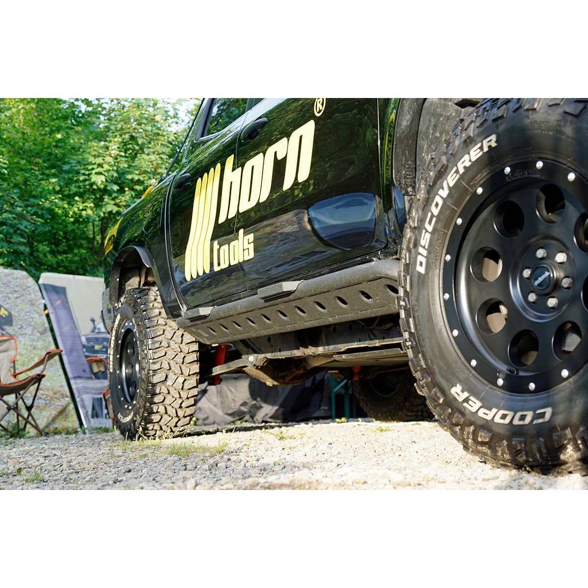

Les Horn ont l’air bien sympa aussi en tant que Rock Sliders avec un bon look.
Ah toi de voir mais ce sont des faux rocksliders, ce sont des marchespieds en fait… Même si l’élément en lui même peut être costaud, la fixation elle ne l’est pas.
Autre points mais les mini-marches qui débordent je n’aime pas, au lieu de glisser ça va accrocher.
Après ils sont jolis…

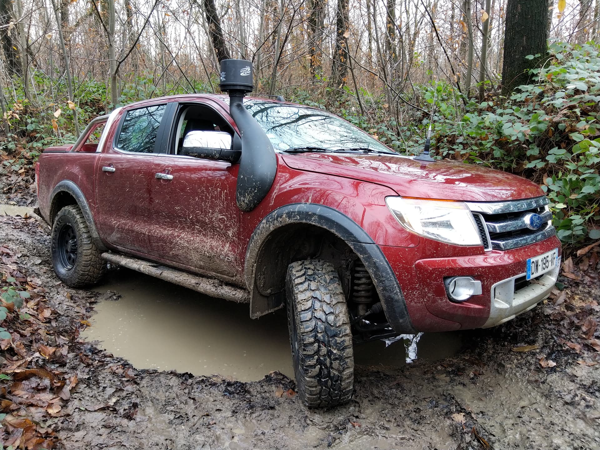

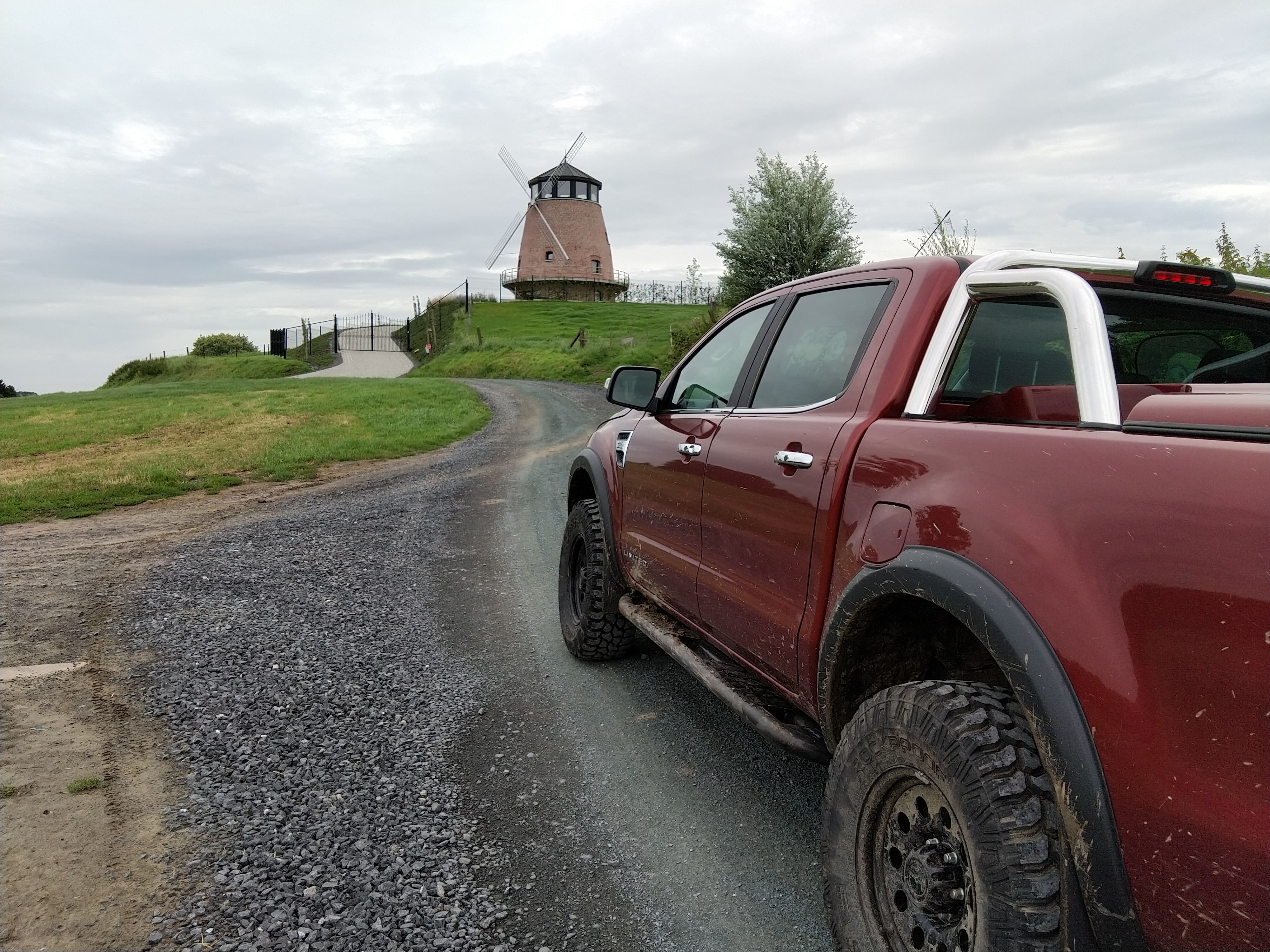

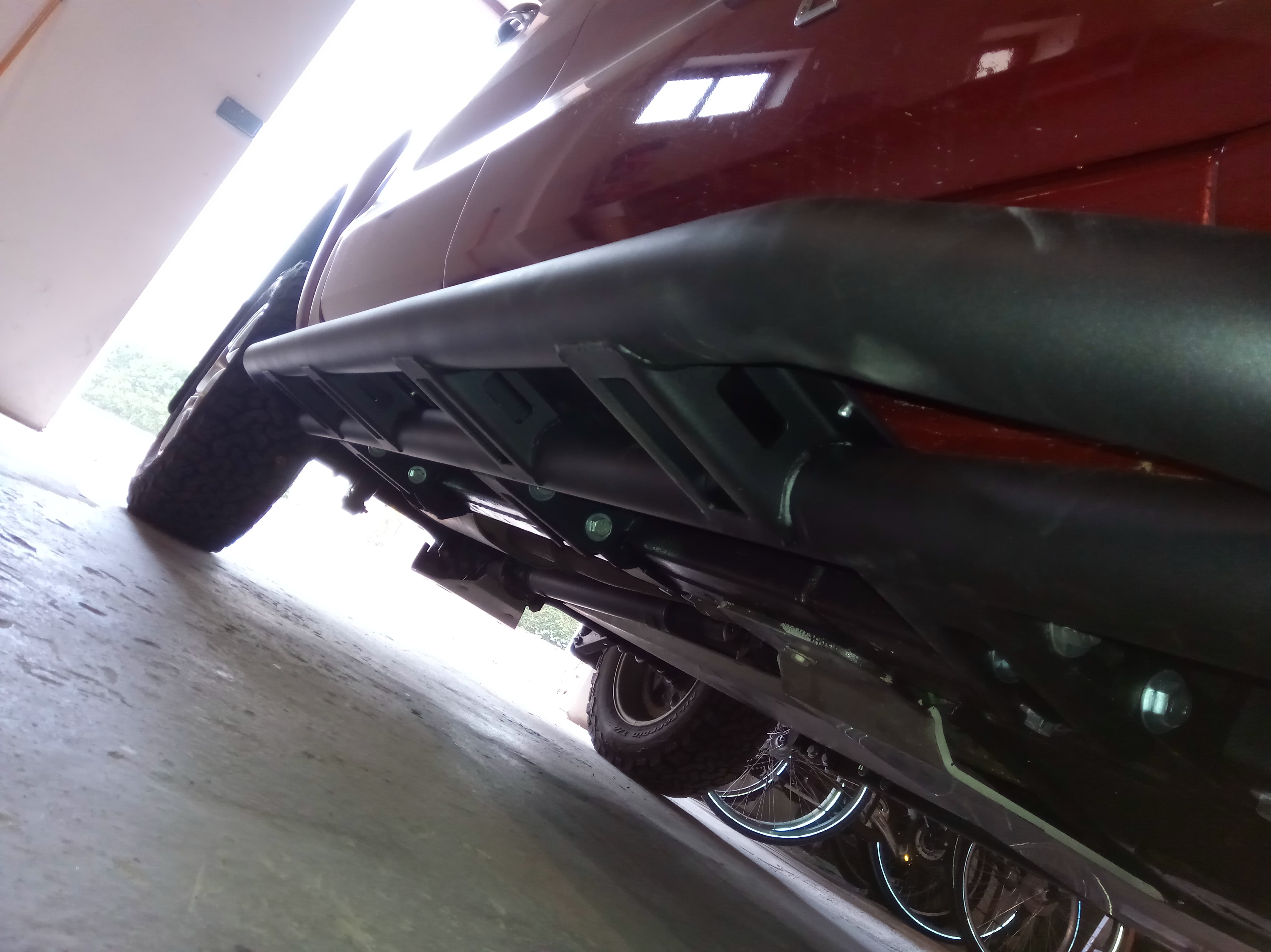

Bozo et moi on a des rival sur nos ranger, enfin Bozo il vient de changer de camion mais ils en avaient.
Regardes la photo de mon camion, regarde en dessous la tailles des boulons et des pâtes de fixations, ça c’est costaud, c’est conçu pour résister si tu poses, gentillement mais même méchamment parce qu’on peut tous faire une boulette, et ça ça la rattrape et ton bas de caisse il reste intact. Tu peux au cric, y’a même les empreintes si tu veux lever avec un cric hillft.
Marque RIVAl, ils font marche pieds également car ils sont larges mais sans les petites marches qui débordent sur ton modèle, ça risque pas de coincer si tu frottes une souche ou une pierre en tournant.
Ça vaut dans les 800€ soit a pleine plus cher que les tiens. Bon ils sont moins beau c’est certains.mais c’est pas fait pour.
Ici chez un partenaire du forum et tu auras une réduction si tu dis venir de la part du fofo
Clément lui a des rocksliders N4, mais ils ne sont pas large pour poser le pieds et Clement a eu quelques soucis avec. Difficulté à l’installer car ajustement moyen des fixations et problème de traitement anti corrosion… Donc je ne te les conseille pas.
En effet on ne se rend pas bien compte sur le site internet ils n’ont pas de photos du système de fixation. Là ça à l’air sérieux. Pas trop galère à poser ? Tu utilises les trous existants où il faut bricoler ?
Si tu regardes sur le lien que je t’ai filé on voit le système de fixation sur le modèle pour les Navara.
Aucun trou à percer ça utilise ceux existant. Par contre a poser faut être deux car c’est lourd.
En effet pour te donner une idée de a quoi ça sert,.les deux rocksliders et les fixations c’est 60/70 kgs.
