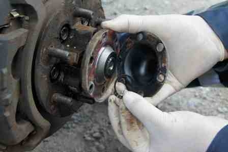

Déposer la coiffe de tête de cardan

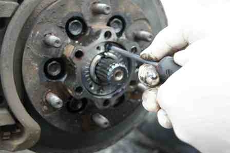

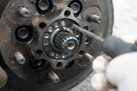

Déposer les 3 vis de fixation de la bague de maintien de vis de blocage de roulement

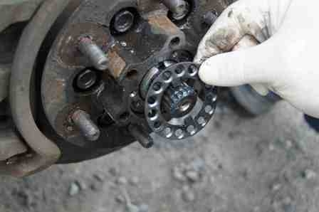

Enlever la bague de maintien

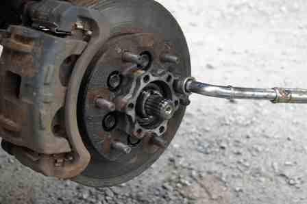

Dévisser la bague de blocage du roulement
Déposer les boulons de fixation de tête du disque

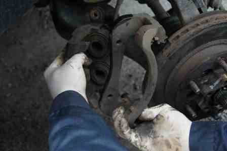

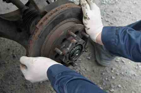

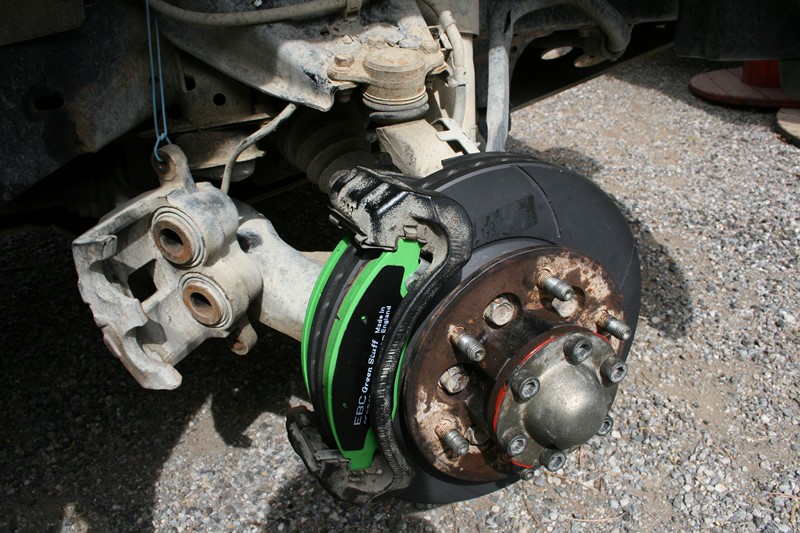

Déposer l’étrier de freins

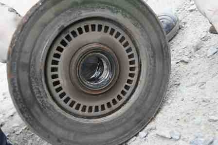

En prenant garde de ne pas faire tomber le roulement dans la poussière, enlever l’ensemble disque et tête de disque
Visualisation du disque d’ABS serti à l’arrière du disque

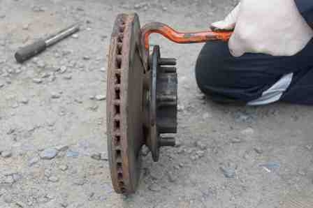

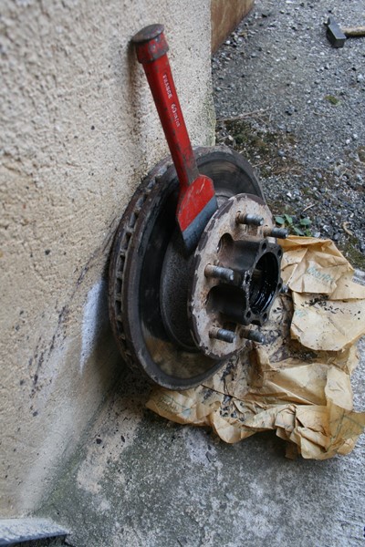

Au moyen d’une masse, frapper sur une épaisseur intercalée entre la tête de disque et le disque

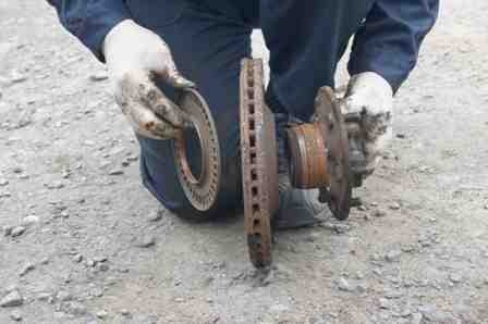

Visualisation de l’ensemble déposé

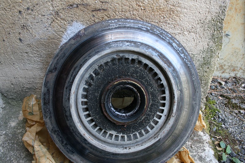

Pour completer ce post très bien fait :bien: , dont je me suis inspiré , des photos de mes nouveaux disques de frein
Avant j’avais ça

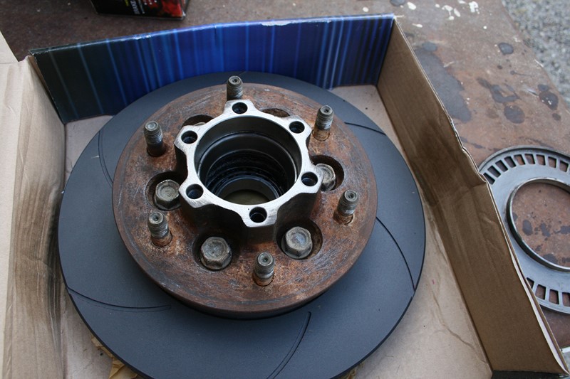

Maintenant j’ai ça

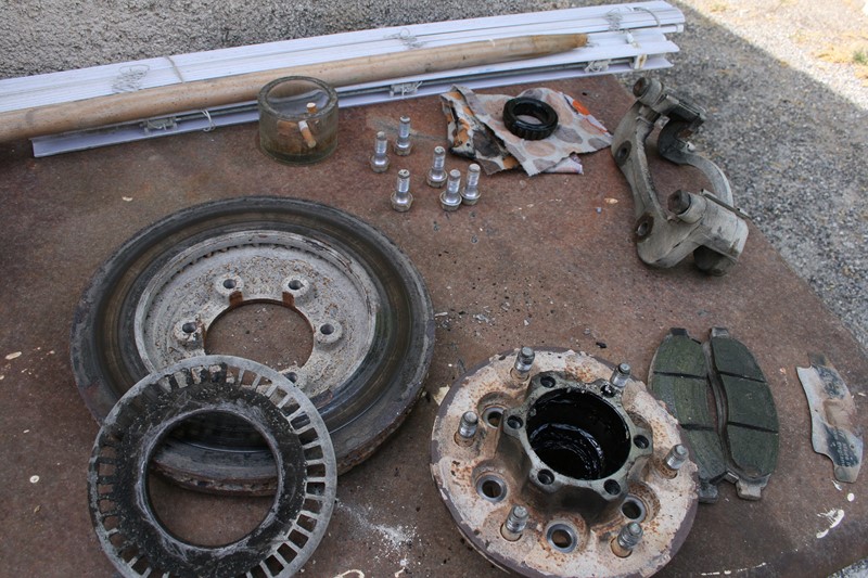

Le passage le plus difficile à mon avis , séparer le disque de son support , le disque est emmanché sur une portée un peu longue , et avec le temps il a tendance à se coller dessus :batte:
Quand tout est démonté on se retrouve avec ça
Le disque neuf remonté sur son support
Bien remettre le disque capteur d’ABS sinon il va frotter au remontage
Ensuite que du classique avec le remontage des roulements que je n’ai pas changés car ils étaient encore bons .
Pas encore de retour sur ces disques anglais , je n’ai pas roulé depuis le remplacement :conduire: , mais si ils sont bons je vous le dirais :smiley:
