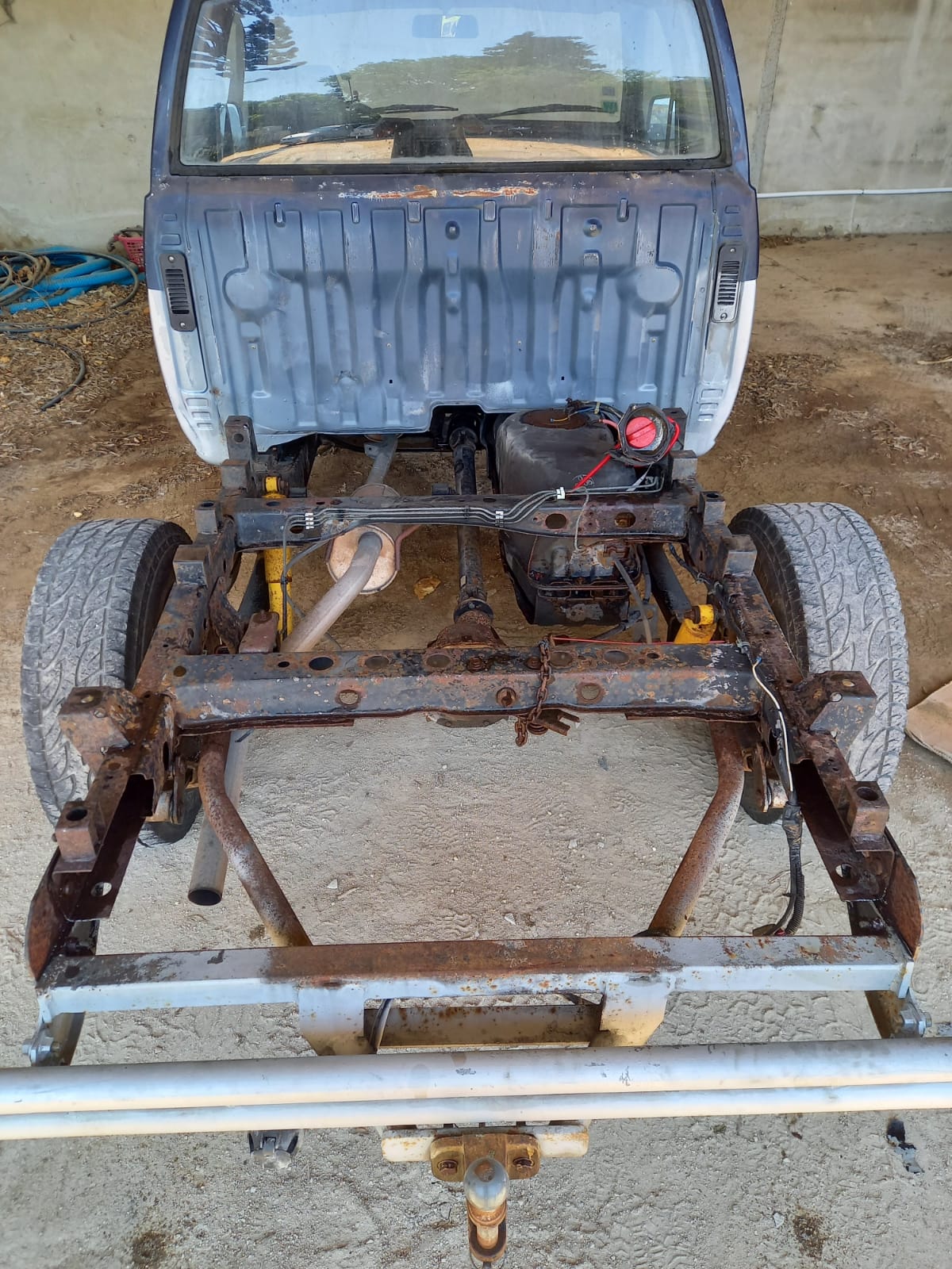

J’ai retiré la benne et nettoyé le chassis et l’interieur des longerons au karcher, aucune rouille perforante sur le chassis mais il etait temps d’intervenir.
décapage meuleuse disque à lamelles + brosses métalliques sur visseuse
phosphatant en apprêt (2 couches)
peinture noire mat en bombe ou au pinceau selon les zones (2 couches)
Restom c’est bien mais très cher, j’ai pris le matériel chez Bialek peinture, bons produits beaucoup moins chers.
Pour l’intérieur, le mien était par endroit bien attaqué sur la partie arrière, donc j’ai fait sauté tout ce que je pouvais, découpé les zones trop malades et ressoudé par plaques, et le reste traité avec la recette trouvé sur les forums de 4x4 : 1/3 gazole + 1/3 huile de lin + 1/3 Rustol avec une canule souple pour pistolet.
J’ai failli mettre de la cire corp creux et je me suis dis qu’il fallait plutôt du curatif que du préventif, la rouille étant déjà largement installée.

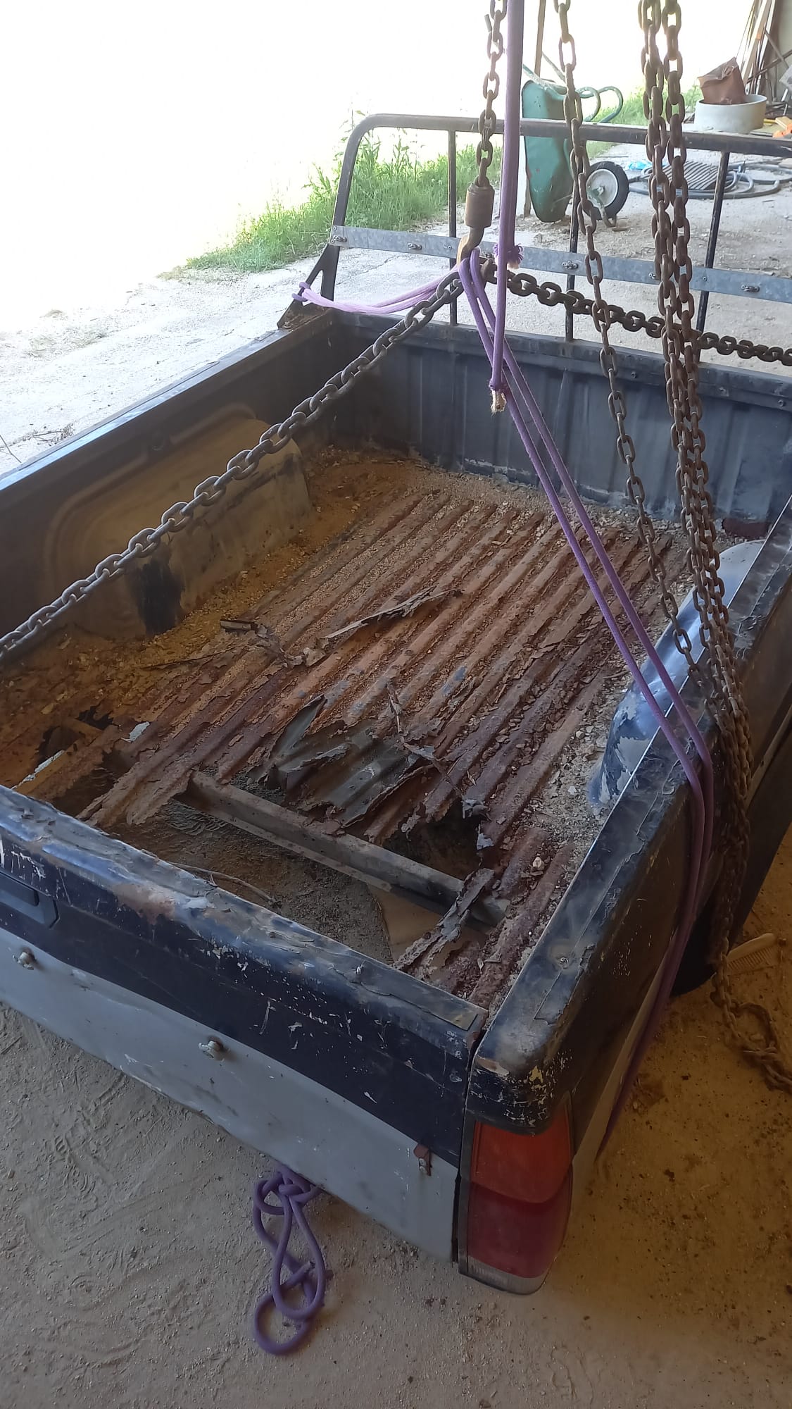

Pour la benne , j’ai cherché un fond mais très compliqué à trouver, j’ai failli partir sur de la tôle larmée mais finalement j’ai coupé les parties malades et les ai remplacé, cela dit elle était beaucoup moins endommagée que la tienne.

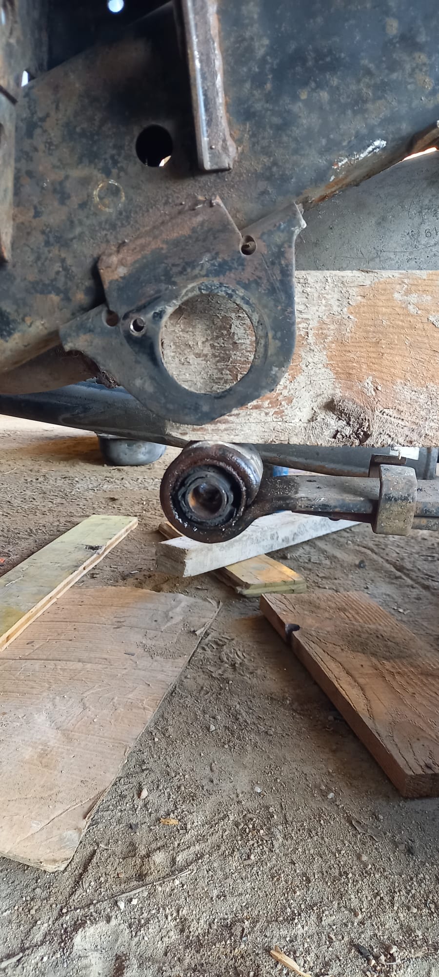

-Comment sortir le silent bloc/ bague sur le ressort à lame coté axe fixe ? Vous avez des techniques, car les miens sont pratiquement soudés…

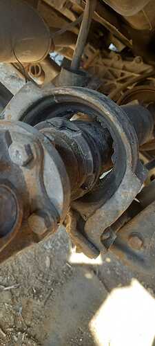

Puisque tout est enlevé, j’ai découvert une mauvaise surprise : le palier intermédiaire ( ce que j’identifie comme en tout cas ) est totalement ruiné.
Est-ce que c’est galére à changer ou plutôt simple, pour quelqu’un qui n’est pas mecanicien mais qui sait se servir de ses 10 doigts?
Et niveau prix, sur 4x4 parts, l’orgine est 4 fois plus chere que la generique… vous en pensez quoi ?
Pour les silentbloc de lames, tu peux percer le caoutchouc avec une mèche à ferraille en plusieurs endroits jusqu’à pouvoir extraire la partie centrale et ensuite couper la cage extérieure avec une scie à métaux, ça se fait pas trop mal.
Pour ton palier c’est assez simple, il y a un tuto sur le site : D21 palier de transmission - #2 par nicox
J’ai tout demonté, effectivement la meche et la scie sabre viennent rapidement à bout des silents blocs.

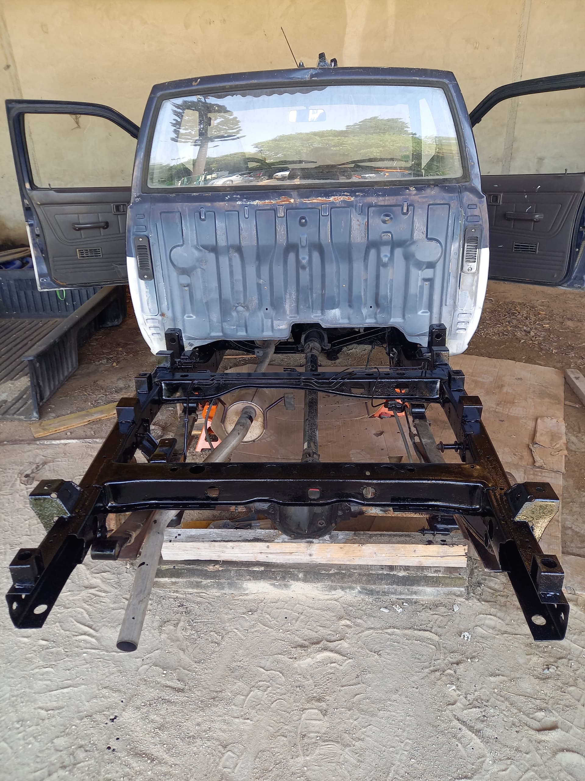

J’ai passé 2 couches de ferose et une couche de peinture (cf photo), mais je suis bloqué pour le remontage, j’ai une commande chez Euro 4x4 qui n’est toujours pas partie depuis plusieurs semaines
Donc en attendant je vais ouvrir le pont arrière et lui faire un gros nettoyage.
Pour le moment je vais au plus urgent et dans l’idée de le faire passer au CT. Donc pour la cabine, on verra plus tard mais je vais certainement reprendre tous les points de rouille oui.

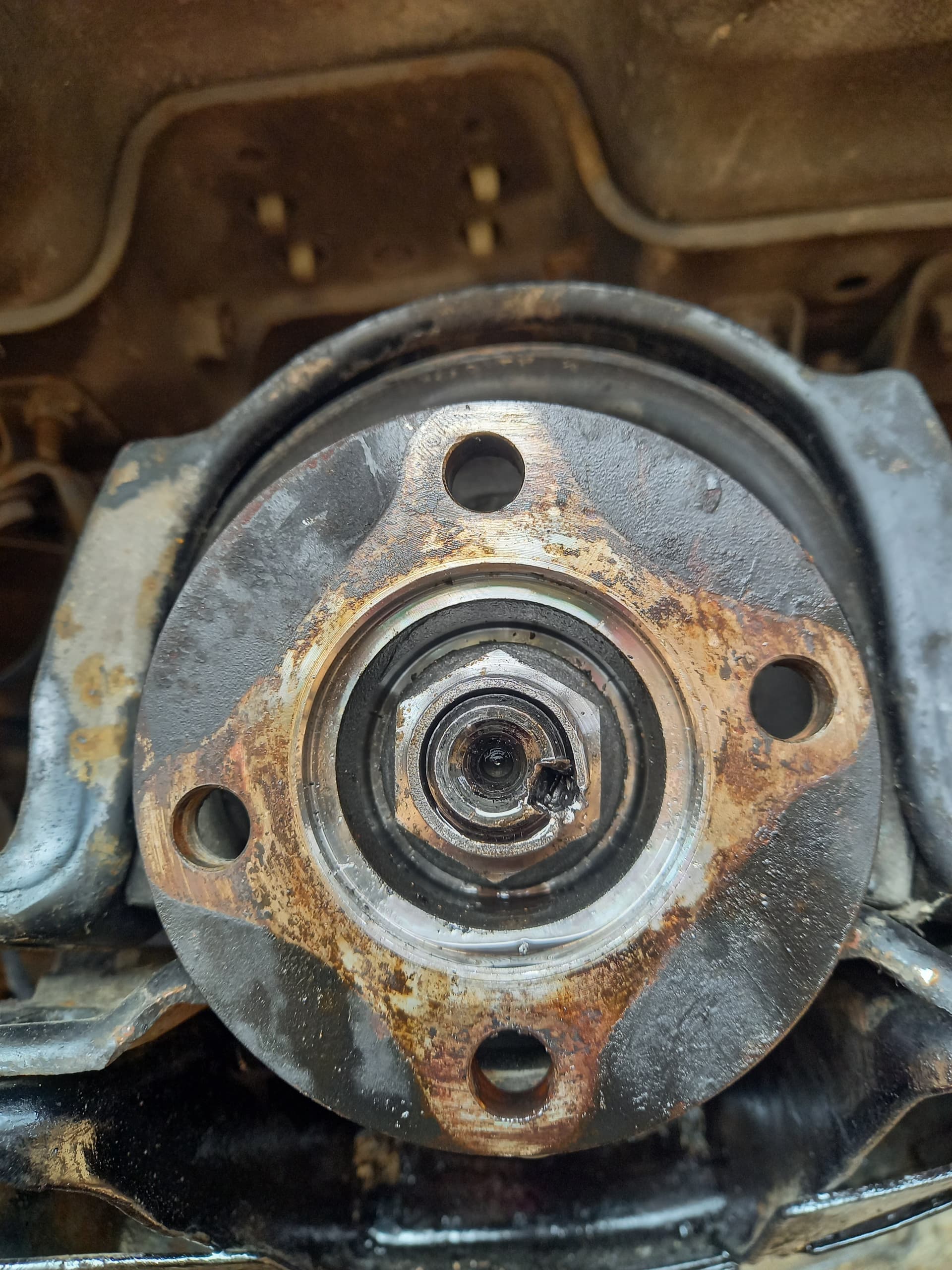

Je me suis aussi mis sur le démontage du palier mais impossible de démonter ce foutu écrou. Meme en me suspendant à la clé, il ne bouge pas, c’est une putain de galère !
EDIT : l’écrou a fini par venir avec la clé à choc.
Tout est démonté, je vais commander le palier.
En demontant il y avait de la vieille graisse malodorante, une idée quelle graisse il faut mettre au remontage ?
