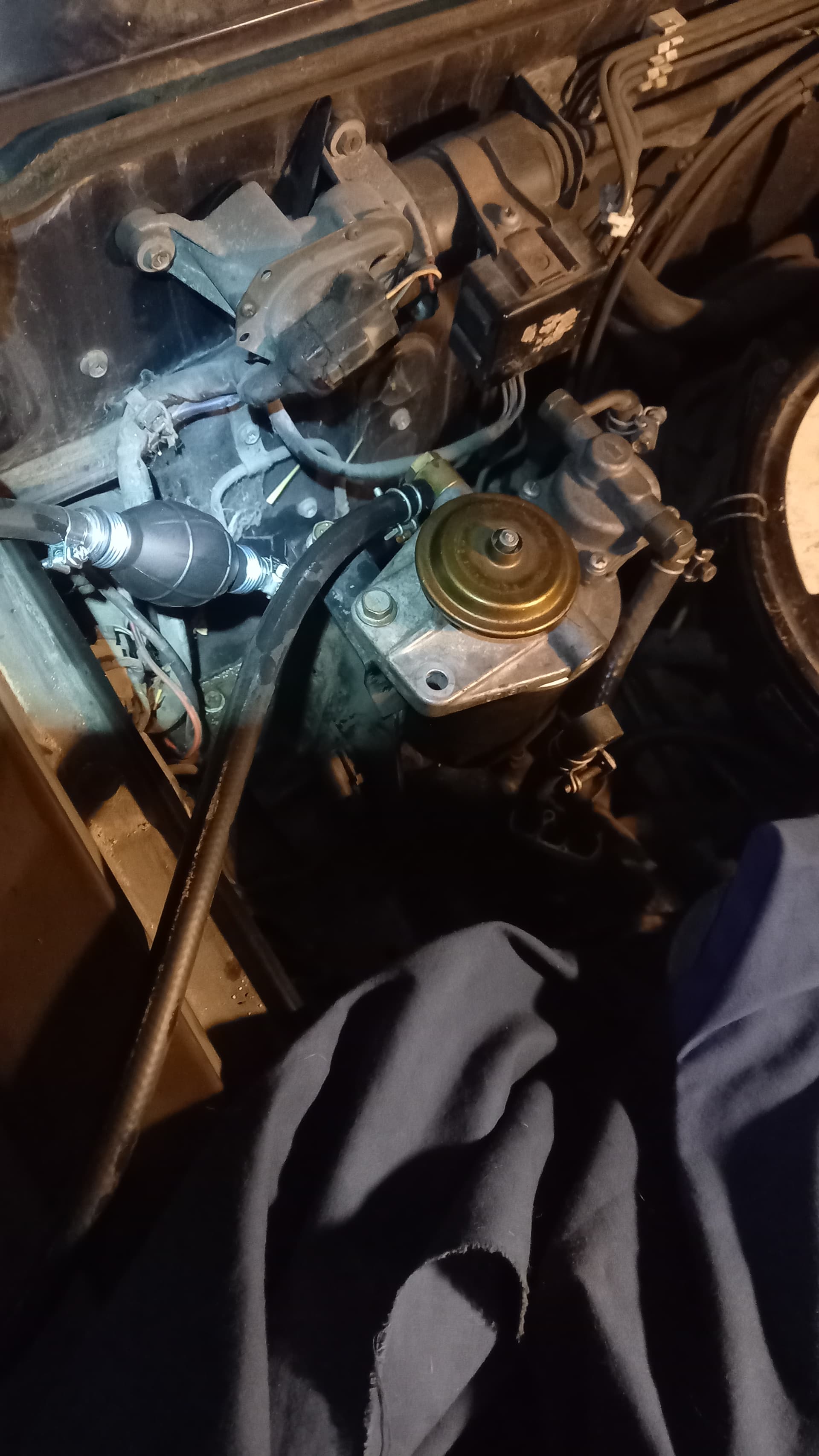

Ce soir j’ai voulu tester le porte filtre en ajoutant une poire en amont de celui-ci.
J’ai testé le circuit sans racorder au porte filtre : le gasoil arrive sans efforts en 3 coups de pompe.
Par contre une fois raccordé à l’entrée du porte filtre, y a plus rien qui sort du porte filtre.
J’en conclu donc que la pompe d’amorcage est bien morte et que c’est elle qui bloque l’arrivée de gasoil.
Comment elle a pu mourir d’un coup ? En restant à sec 6 mois ?
Je ne me souviens plus, ça ne se démonte pas ? Je veux dire, t’as pas moyen de voir où ça bloque? Je serais curieux de voir ce qui déconne dans ce truc…
C’était bien la pompe !
J’ai acheté le porte filtre sans réchauffeur sur euro 4x4. Avec le filtre, ça passe tout juste pour tout remonter, en terme de place. Niveau qualité ça ne semble pas incroyable mais pour le moment ça tourne et rien à dire sur la réactivité d’euro 4x4, c’etait chez moi en meme pas 48h00.
Par contre je trouve que ça claque un peu et ça vibre assez !
Peut-etre normal ou peut-etre un tour à faire chez un dieseliste.
Reste les vidanges à faire.
Quand j’ai le temps je vais essayer d’ouvrir proprement l’ancien porte filtre, y a peut-etre moyen de le recuperer.

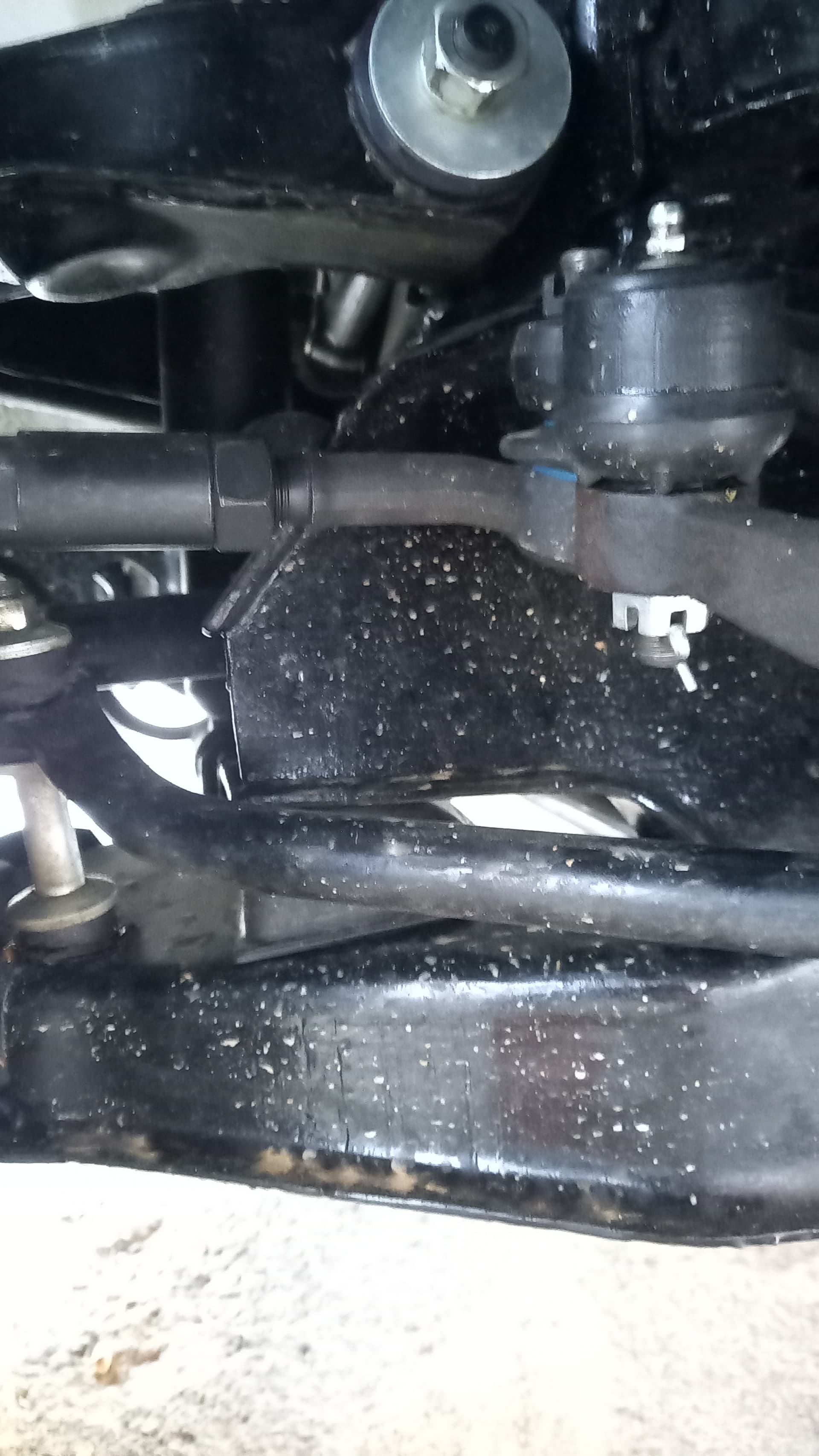

Il est effectivement en position Gordini avec des angles de -1.08 et -2.38, dimanche je vais deja verifier les barres de torsion et verifier la hauteur par rapport au sol. Mais j’avais pourtant mesuré la hauteur des ailes au remontage…
Oui ça me semblait tres étrange aussi…
Je suis bon pour démonter les barres… Pourtant j’avais fait des marques à la dremel pour remonter les barres au bon cran… C’est une véritable plaie ces barres de torsion.
Il y a combien d’ecart chez toi entre la butée du triangle inferieur et le chassis ? Parce que là je n’ai plus aucune reference du coup.
Il faut normalement qu’il y ai 1cm d’écart une fois posé.
Par contre pourquoi tu veux les démonter? Pas besoin pour les régler, tu desserres le boulon de serrage et tu bloque celui de dessous pour serrer l’écrou par en dessous avec une boulonneuse, compte le nombre de tour pour reproduire de l’autre côté. Et tout ça les roues avant levée bien-sûr.

Bon j’ai pris les mesures du pick-up :
Avant de m’y attaquer : dessous de l’aile à l’axe de roue j’avais 47cm d’un coté e 45 de l’autre, là ou j’ai pu voir que certains etaient plutot autour de 55-57…
Donc j’ai tout démonté, j’ai enlevé les barres de torsions, calé le triangle inferieur contre le chassis avec le cric, j’ai respecté la mesure de 50-60 mm pour le reglage du blocage de la barre et j’ai vissé à 77mm le boulon de reglage. (comme préconisé dans le manuel du d21)
Coté droit je suis revenu à 54/55 cm mais coté conducteur je suis à 51 cm.
Donc je reprends le coté conducteur, j’enleve de nouveau la barre et je la fait pivoter d’un 1/5 voir 1/4. Je remonte et j’ai gagné tres peu. Donc je decide de visser la vis de reglage à 83 mm et là j’arrive tout juste à 53 cm.
Tout cela sans clé à choc ni visseuse, c’est assez pénible.
Moralité : je vais acheter une cle à choc sans fil et encore retourner sous le pick-up coté conducteur et encore faire pivoter la barre de 1/5 dans le sens de la flèche.
Un conseil pour ceux qui voudraient demonter les barres de torsions : faites des repères sur la barre !!!
