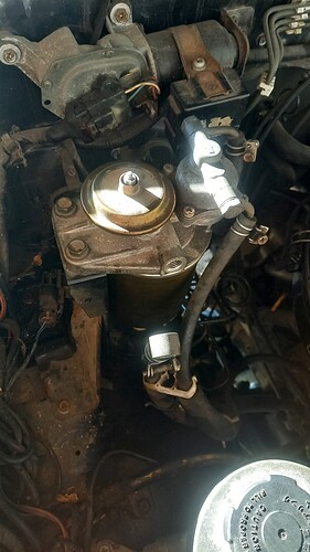

Il faut que je vérifie mais en voyant cette photo sur le forum il me semble qu’il y a un trou qui communique avec le filtre non ?
Sinon, effectivement ce sera le plus simple.
Il semblerait que ce soit un systeme de chauffage du filtre à gazoil, j’ai lu ça sur le forum ici :
Le coin du Gard où je vis, il doit faire 0 / -5 maximum 2 semaines par an, donc à bricoler au pire j’imagine relier le retour carburant en direct et monter un porte filtre classique comme tu as trouvé.
Yes! Je pense que c’est la bonne solution si tu ne retrouve pas un d’origine, en tout cas c’est ce que je ferais si j’ai un souci avec le mien!!
