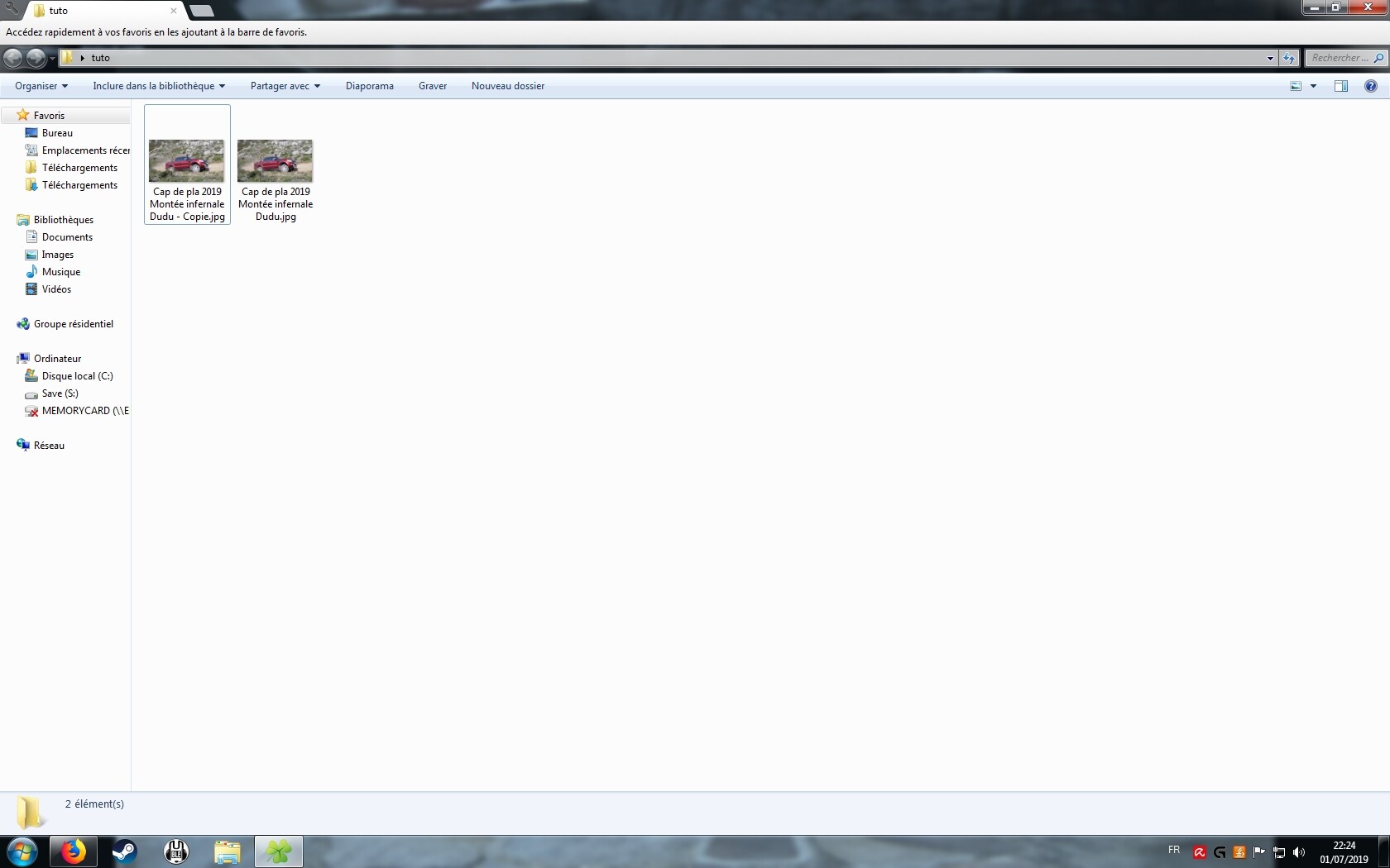

  • dupliquer votre photo (copier/coller) pour éviter de modifier l’originale et ainsi perdre la photo source de bonne qualité.

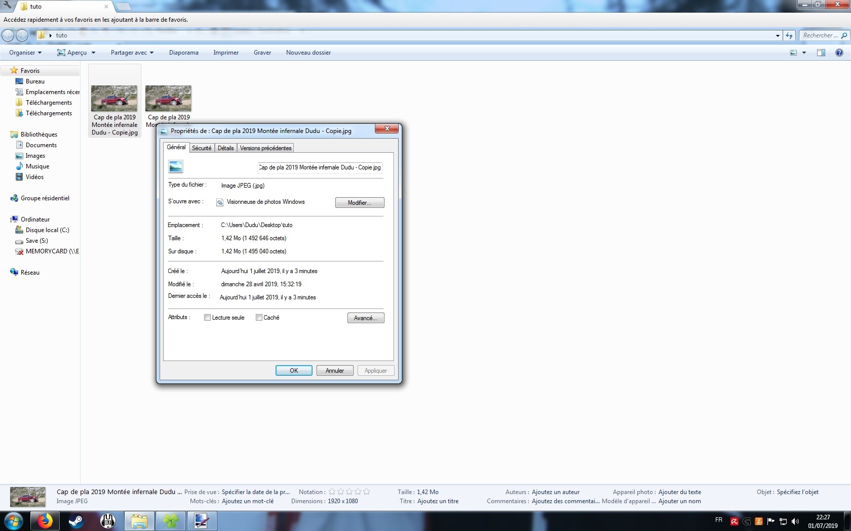

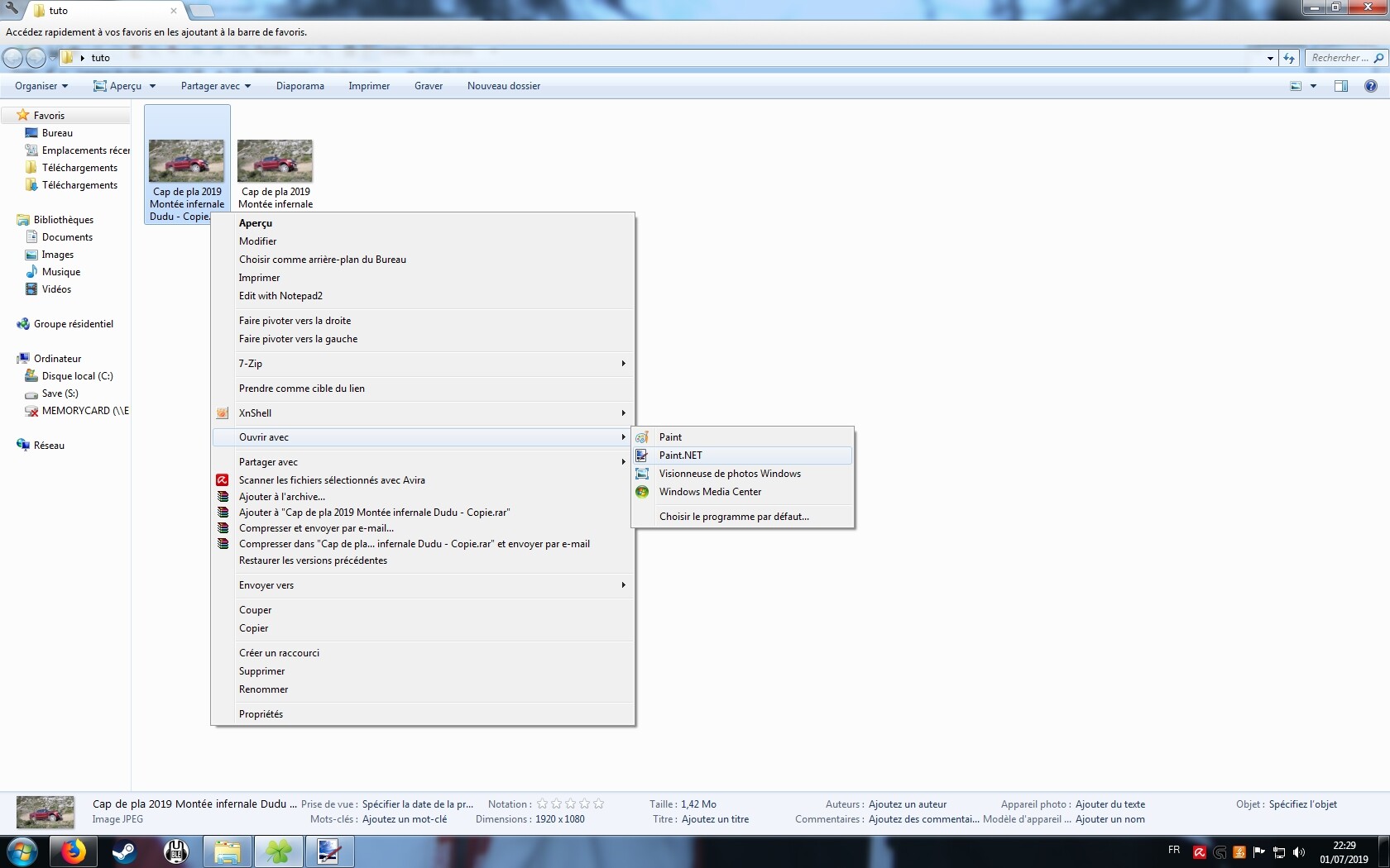

  • comme on peut le voir en faisant clique droit → “Propriétés”, la photo d’origine est bien trop grosse pour le forum (1.42 MO), pas la peine de zoomer à fonds, il n’y a pas de femme nue cachée dans les broussailles !
  • faire clique droit “ouvrir avec Paint.NET” sur votre photo :

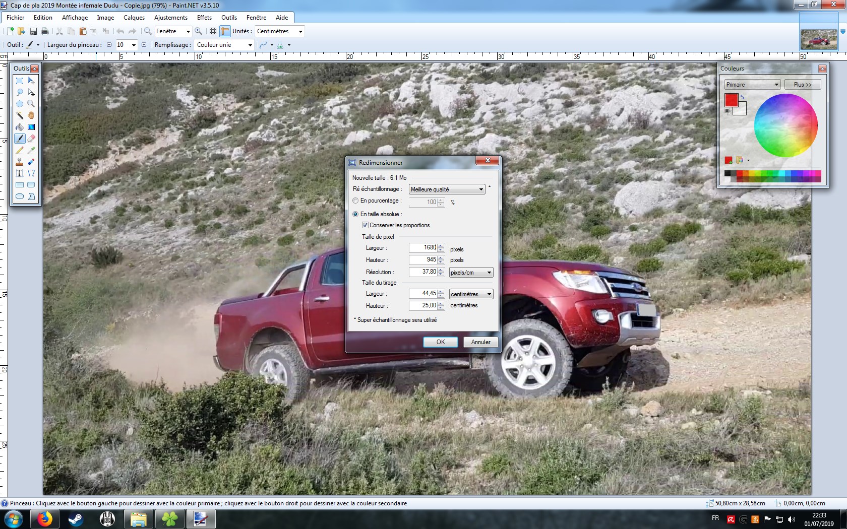

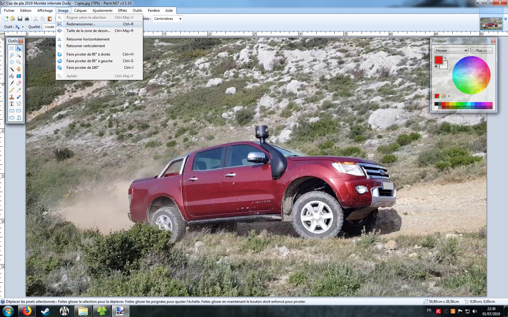

  • Le logiciel s’ouvre avec votre photo en fond. On va vérifier (et modifier) la dimension de votre photo en pixel (largeur, hauteur), la résolution si vous préférez. Pour ce faire : cliquer en haut sur “Image” puis “Redimensionner” :
  • Vérifier que soit cochés “En taille absolue” et “Conserver les proportions”. Puis on s’intéresse à la plus haute valeur entre “Largeur” et “Hauteur”. On sélection la plus haute valeur et on la réduit en tapant “1680”. Par exemple sur notre photo test : nous avions “1920 en Largeur” et “1080 en hauteur”. La plus grande valeur est la “Largeur”, on la réduit en modifiant le nombre par “1680”. Comme vous le constatez, le logiciel adapte automatique l’autre valeur pour conserver les proportions de votre photo :

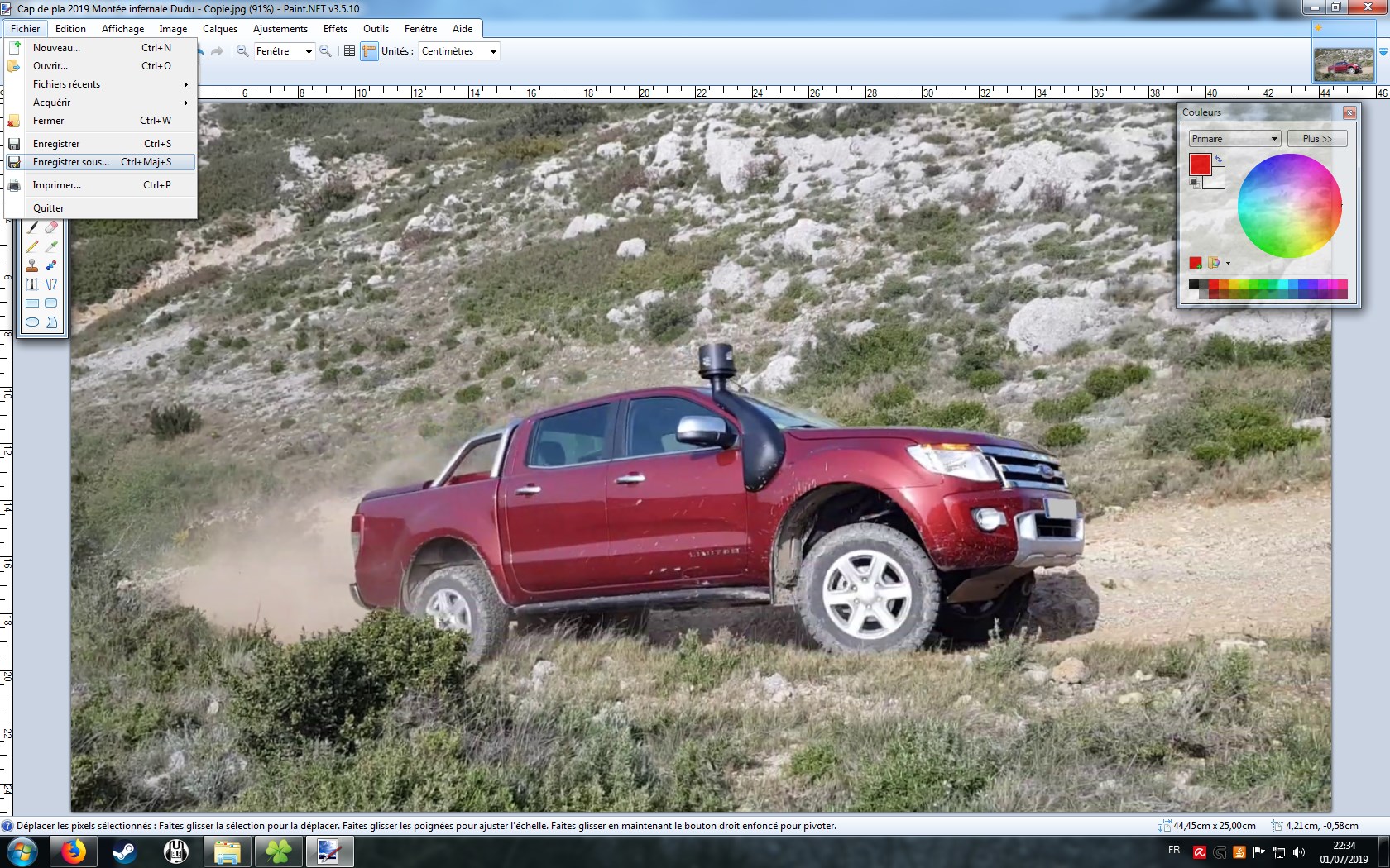

  • Maintenant cliquez sur “Fichier” puis “Enregistrer sous” :
  • Une petite fenêtre s’ouvre, choisir un nom pour votre photo, l’endroit sur votre disque dur ou elle sera stockée, et surtout très important choisir le format “JPEG” :
  • Une petit fenêtre s’ouvre, elle permet de régler la qualité de la photo pour en adapter sa taille/poids. Il faut jouer avec le curseur sur la gauche de la petite fenêtre de manière à ce que la taille affichée en haut à droite de la petite fenêtre soit autour des 600ko maximum, puis cliquer sur “OK” :

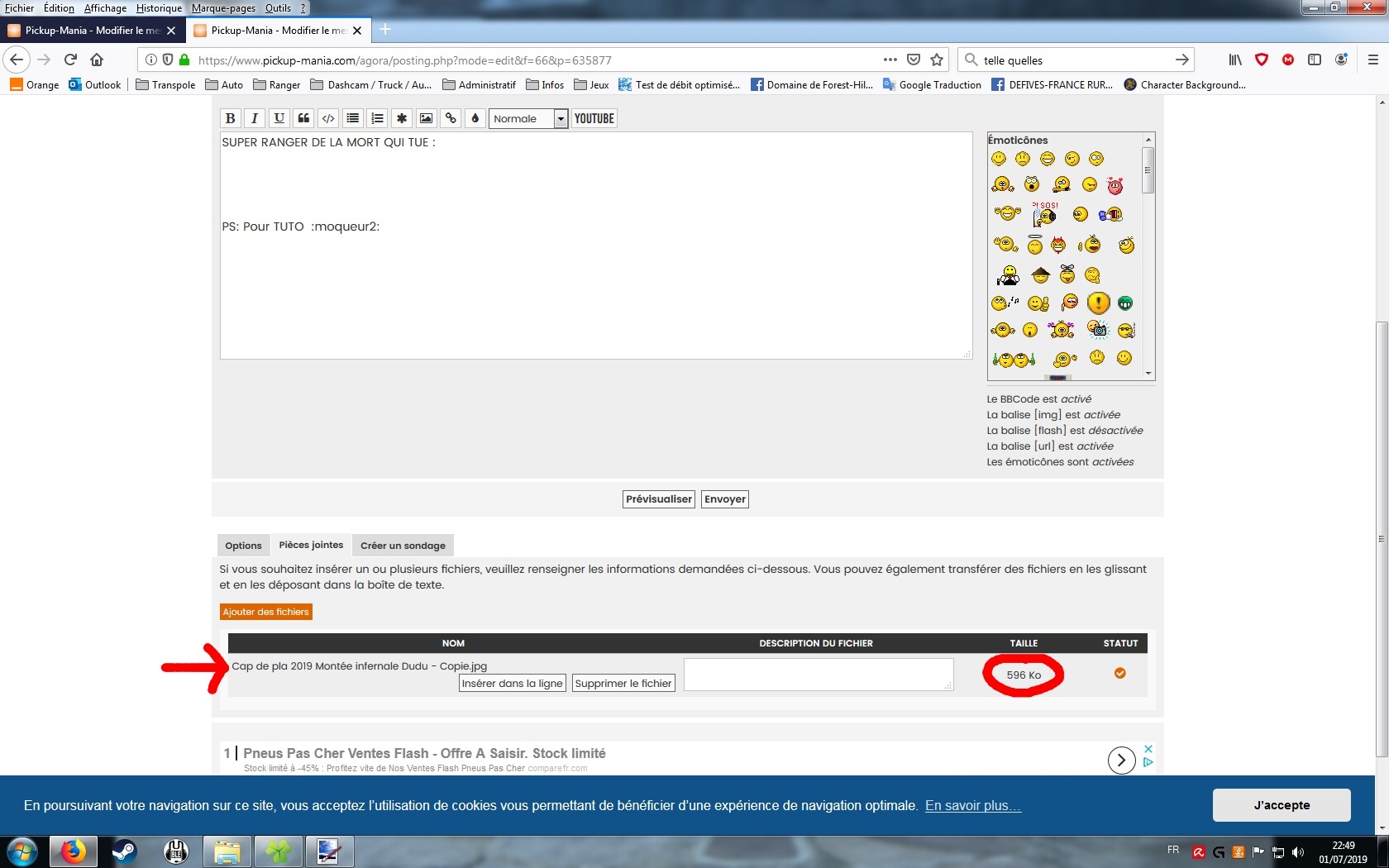

  • Lorsque vous créez ou répondez à un sujet, en dessous de la fenêtre dans laquelle vous tapez votre message, vous cliquez sur “Pièces jointes” puis “Ajouter des fichier” :
  • Sélectionner la photo MODIFIÉE (pas l’originale) :
    Le forum télécharge votre photo (vous pouvez en télécharger plusieurs à la fois) et elle apparait en dessous :

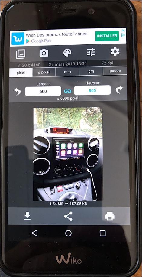

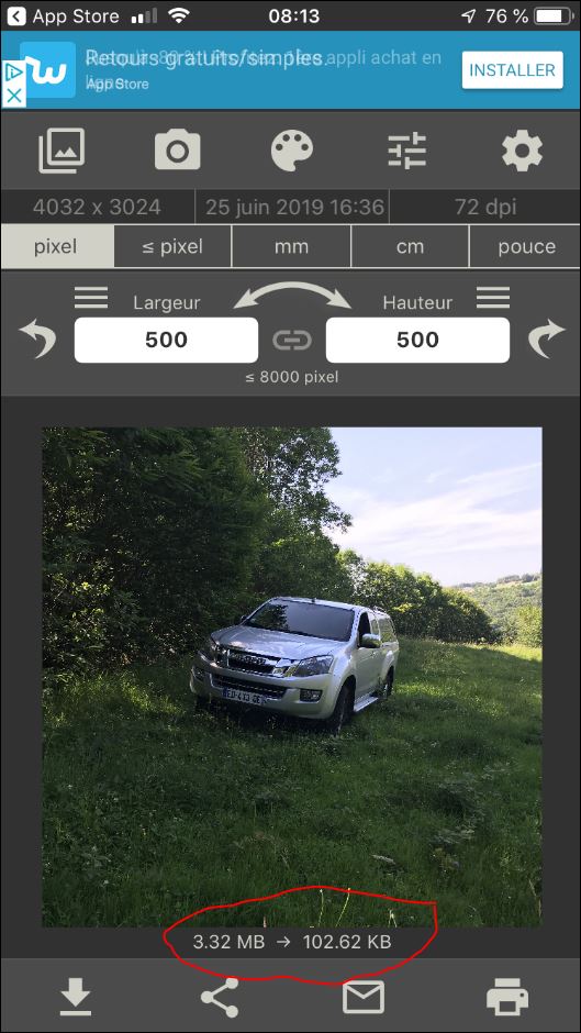

J’ai cherché un peu, pour commencer avec Photoshop, c’était le souk, alors j’ai demandé à l’Apple Store du simple.
Il m’a proposé “Taille de l’image”. Le nom inspire confiance, c’est gratuit avec un peu de pub.
Apple: ‎Taille de l'image dans l’App Store
Android: https://play.google.com/store/apps/details?id=de.vsmedia.imagesize&hl=fr
Une fois installé, ça donne ça:
Je teste avec un Android et je reviens.

Super, quand tu auras testé sous android tu le dis et je joints ton message au premier post pour l’intégrer au tuto !
merci :bien:
Fonctionne exactement de la même manière avec Android.
Avec Android je ne suis pas comme un poisson dans l’eau, je ne sais même plus capturer l’écran, mais c’est pareil pour le fonctionnement de l’appli.

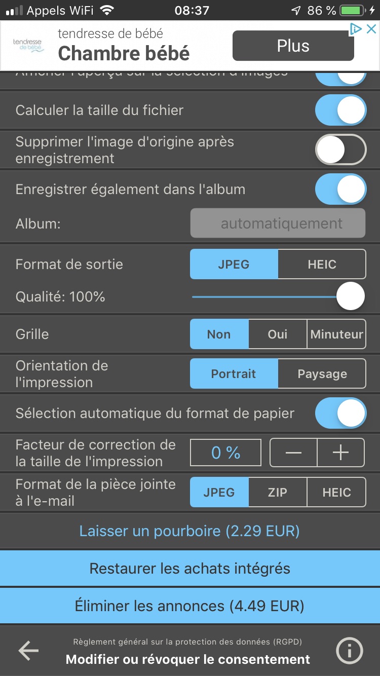

Test depuis l’iPhone avec photo prise et redimensionnée dans le même temps.
Photo prise depuis l’appli « taille de l’image » , redimensionnée et postée directement.

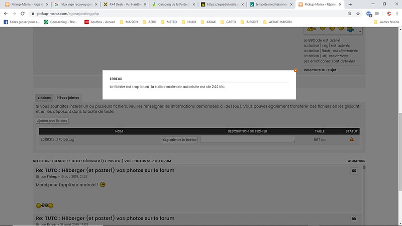

Je commence petit avec un fichier de 867ko … qui ne passe pas.
J’ai donc dû faire une capture d’écran, la retraviller avec paint.net, l’uploader avec FLICKR … pour que tu puisses la voir :
la limite est à 20 Mo, pas à 244 Ko…
il y a par contre une limite en largeur (1024 pixels) pour ne pas entrer en conflit avec la mise en page du forum
J’ai réduit la taille de l’image à 1000 pixels en largeur.
Le fichier fait maintenant 641 ko.
J’ai toujours le même message d’erreur (244ko max) …
Aucun message d’erreur lié à la taille de l’image, juste le volume du fichier.
